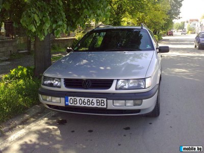

Ако някой знае нещо повече нека сподели, понеже освен на снимки няма къде да ги видя тия решетки свалени и да сравнявам и налагам.
Дали черната вътрешна част на тези трите решетки е еднаква?!
Емблемите съм 99% сигурен, че са еднакви на големина.

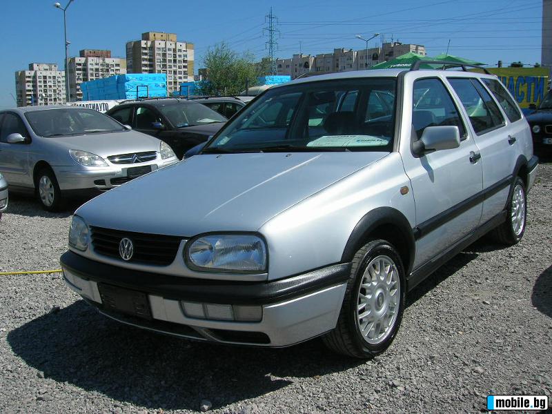

от Голф 3 Яхтинг -

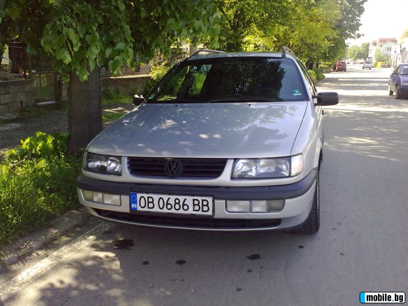

от Пасат В4 -

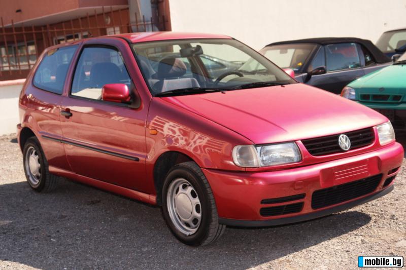

от Поло 6N1 -

По принцип ги дават с различни номера но на един приятел на голфа си (яхтинг) е с такава от поло и просто не и съвпадат щипките

Преди време ми попадна свалена решетка от такова Поло и я пробвах на моя пасат Б3 и се събираше перфектно между фаровете, а маската дето са закрепени фаровете на нея и радиатора, ламаринената от Б4 става на Б3, поне това пробвах когато се мъчех да сложа на мая фарове от б4, така че знае ли човек, може и да са еднакви по размер.

Значи щипките за закрепяне от Пасат на Яхтинг не са еднакви нали така?
А от Поло с коя от двете е еднаква или с никоя?!

Попадала ми е решетка без емблема от поло и се оказа че не става за пасат. Не си спомням обаче дали само щипките не пасваха или и широчината

Понеже най-накрая съм горд собственик на дългочакана сива Яхтинг Решетка
се оказа, че вътрешната и част е с партиден номер 6N0 хххххх
Лошото обаче е, че точно тя е счупена и днес очаквам доставката на такава от Поло.
Въпреки това Absolut ще ми даде и решетка от Пасат В4, за да се види със сигурност.
се оказа, че вътрешната и част е с партиден номер 6N0 хххххх Лошото обаче е, че точно тя е счупена и днес очаквам доставката на такава от Поло.
- yoan4o
- магистрален бандит
- Мнения: 4767
- Регистриран на: Чет 21 авг 2008 16:21
- Автомобил: 2018 Arteon R 335 + 2017 e-Up
- Двигател: Много газ и всичко ток
Re: Много интересен въпрос за съвместимост на стокови решетки???
Решено!
Решетката от Поло пасна идеално, само се премахват двете крайни горни щипки, заради конфигурацията на основата на яхтинг решетката.
Ще я снимам днес да я покажа. Стана перфектно.
Решетката от Пасата е абсолютно снъщата на размери и вид като тази от Полото, но щипките за закрепянето са съвсем различни и на други места.
