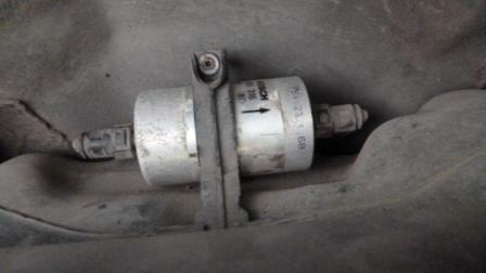

При смяната на бензиновия филтър на колата се оказа,че връзката не е(както ми се е случвало друг път)със скоби, а с бързосменни накрайници. Спрях, защото предпочитам да питам, а после да дърпам. Прилагам снимка с питане(не се смейте)ако може някой да ме просвети. Благодарности!

p.s. мисля че темата е за основен, защото това е клипса за много модели на ФВ и е почти универсален.

@abcd, имах предвид клипа показан от vaskoto1
това менгеме ми е добре познато mhihi

gofer,сменях си накладките та снимката не беше прпоблем. Благодарности на vaskoto1-научих и други работи покрай това.

Мнениеот abcd » Съб 08 сеп 2012 17:22
