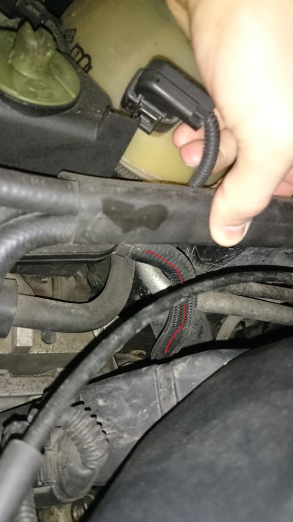

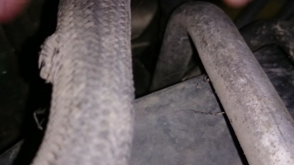

Здравейте,
Хидравличния маркуч от помпата към рейката има нещо като балонче (може да се види от прикачената снимка) и гумата на маркуча се усеща като напукана, но няма теч за момента. Въпросът ми е може ли да се кара временно така докато намеря маркуч и има ли начин допълнително да го обезопася, например с тези металните за стягане на маркучи или пък с нещо като изолирбанд? Колата е Голф 4.
Благодаря

От помпата към рейката е маркуча за високо налягане и има опасност да се спука. Намери си маркуч и го подмени.

Налягането е 110/140 atm,и всякакви опити за закърпване на положението са безсмислени.Пробие ли се и караш десетина км.-после си купуваш и нова помпа.За бората си поръчах от представителството на VW по номера на рамата.Има значение и дали колата е с климатик или климатроник.За бората преди година цената беше около 400лв.Успех и :beer

Хидравлични маркучи вече навсякъде правят по размер и поръчка,няма да излезе повече от 50лв. подмяната му със нов.Трябва само да го свалиш и да го занесеш и ще ти направят същия icon_idea Хидромарк(примерно) са фирма за такива неща :th_up

Всъщност съм объркал, маркуча е от резервоарчето за хидравлична течност към рейката, отбелязал съм го с червен цвят. В него пак ли има високо налягане?

Не, този е за маслото, което се връща обратно от рейката и налягането е ниско. Карай си.

genata82 написа:Не, този е за маслото, което се връща обратно от рейката и налягането е ниско. Карай си.
Щом е ниско налягането, мога ли да го закрепя по някакъв начин, докато намеря време да отида до сервиз?

В какъв смисъл да го закрепиш? Не го пипай просто.
