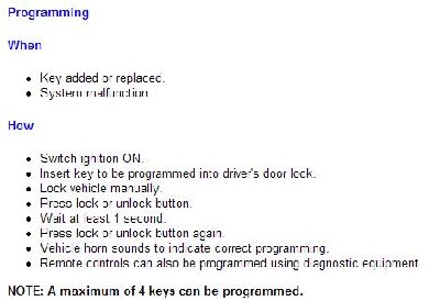

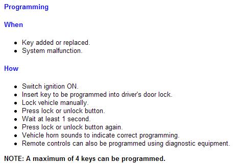

Koksan ето как се прави според Autodata :wink:
