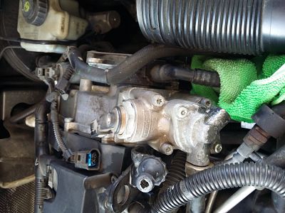

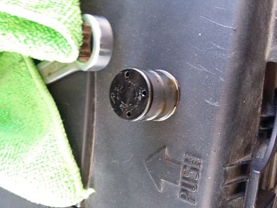

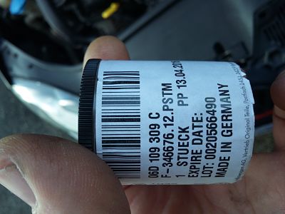

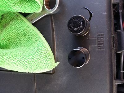

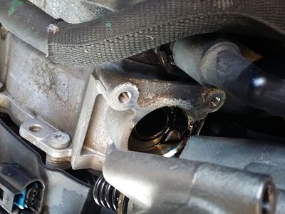

След като чух за прословутия cam follower че се сменя доста се притесних, защото моят не беше сменяван. И така след като го закупих от vw днес го смених.

Честно казано за 144 000 км.ми се вижда доста добре.
