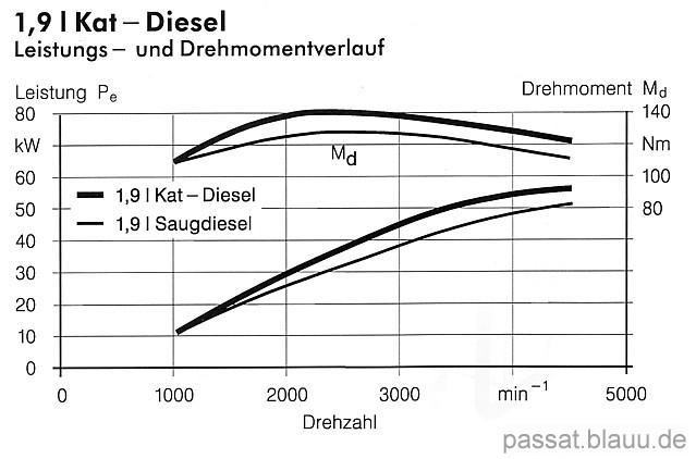

Ето на някои мотори които имам heavy metal zork

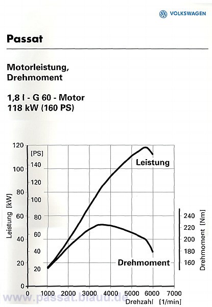

още една
