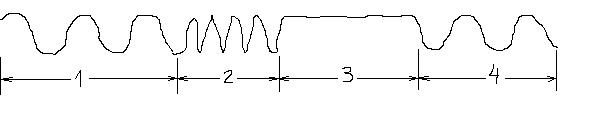

Искам да ви попитам такова поведение на ламбда сондата нормално ли е, секторите от графиката са:
1- празен ход на двигателя (800 об/мин)
2- подаване на газ (примерно 3000 об./мин)
3- отнемане на газта, празен ход (800 об/мин)
4- празен ход на двигателя (800 об/мин)
Частта от графиката, която ме озадачава е номер 3! след като съм вдигнал оборотите, като отнема газта и показанията застиват в горната част на графиката за няколко секунди (примерно 6-8) и след това отново започва синусоида (част 4)...

Не съм много навътре в материята, но фаза 3 според мен е нормална. Това би трябвало да е т.нар. "принудителен празен ход" в който компютъра прекъсва подаването на гориво с цел икономия и по-бързо спадане на оборотите, сместа обеднява и сондата дава постоянно показание за бедна смес. Същото става и ако се спускаш по наклон с включена предавка и ползваш мотора за спирачка.
Само не разбрах защо при теб във фаза 3 отчита високо ниво - това показание се получава при богата горивна смес. Да не си объркал при изчертаване на графиката?

не, не съм объркал...

много добра графика!нищо и няма на сондата !не се притеснявай!във фаза 3 е така заради време закъснението и изчистване на тракта от обогатяване ,след което следва и неминуемото обедняване -фаза 4 !идеална графика ! от кога не съм виждал такава! :D :да:

Относно част 3 - това е като пуснеш педал на газта на място ;) Затваряш притока на въздух рязко с дроселната клапа, а горивото му се прекратява подаването малко по-късно. При ППХ (истински ППХ - караш и пускаш газта на скорост над 1500оборота) графиката моментално ще падне долу ;)
Ако твоята графика е точно такава, без да си 'спестявал' резките пропадания и качвания - определено е по-добра от моята! :да:

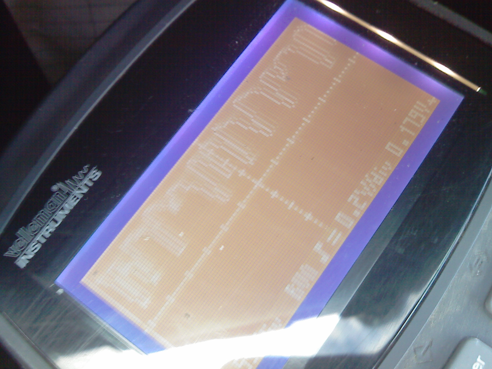

Това е в движение, при около 2 500 оборота.
Опссс... ЕДИТ!
Не е баш пИрфектна, ама ми трябваше малко мисъл в главата (която не само в 2 през нощта липсва mhihi )

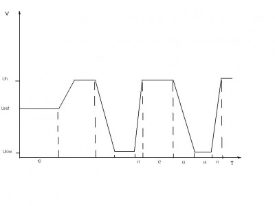

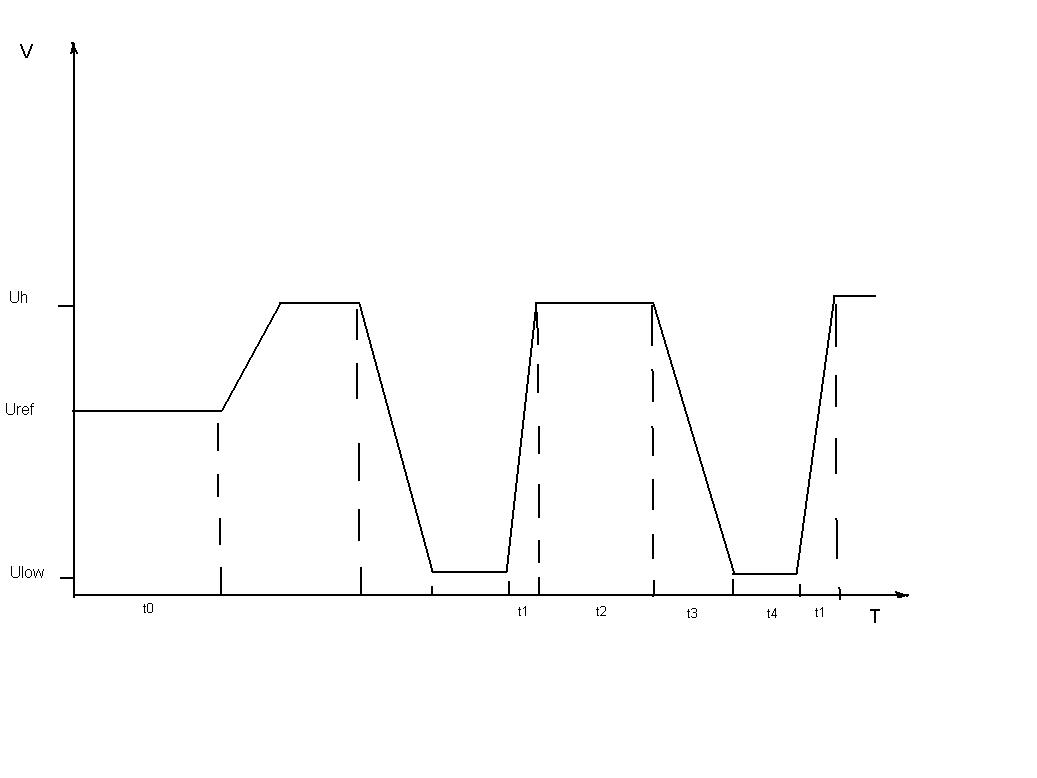

Като правило - сигнала от Ламбда-сондата не бива да е синосуида!
В идеалния случай напрежението трябва да е правъгълен сигнал, с толкова стръмни фронтове, че да не се виждат на осцилоскопа.
Естествено - толкова идеализиран сигнал няма как да се получи ;)
Това съвсем на бързо и схематично
В случая Uref е напрежението, когато сондата още не е загряла. То се изработва от контролера и е 0.45V
Uh е максималното напрежение на сондата (0.9 - 0.98V), a Ulow e минималното (0.2 - 0.28V)
Времето t1 (преден фронт) по далечни спомени трябва да е много по-малко от времето t2 (високо ниво) (или изписано математически - t1<<t2 )
Задния фронт t3 е допустимо да бъде по-полегат (или по-дълъг) -> t3<t2
По-полегатите фронтове на сигнала говорят за 'мудна' сонда
Съотношението м/у пръдължителността на нивата t2 и t4 дава информация до колко е обогатена сместа.
Интересно е, че сбора от всички времена t1+t2+t3+t4 зависи от оборотите на двигателя ;) Това не се отчита при Ламбда-емулаторите при работа на газ. Предполагам - това е причината в някои случаи и при наличие на такъв в контролера да се набиват грешки.

Все пак - графиката на колегата достатъчно точно отразява (следи) работата на мотора, но без да са дадени размерни единици - трудно може да се отговори еднозначно. При всички случаи, обаче - работи! :да:
На моята осцилограма е настроено напрежение 0.2V/div и 500mS/div.

мерси за изчерпателните отговори!:)
графиката съм я прерисувал, затова е такава загладена синусоида и без означения.. иначе ламбдата ми е чисто нова, но се вкарах в някви филми като свалих катализатора и реших че нещо не ми работи както трябва старата (а тя работеше точно като тази:))та си купих нова :banghead: та както и да е, наистина цялата картинка е от работа на място... :beer :drunk
