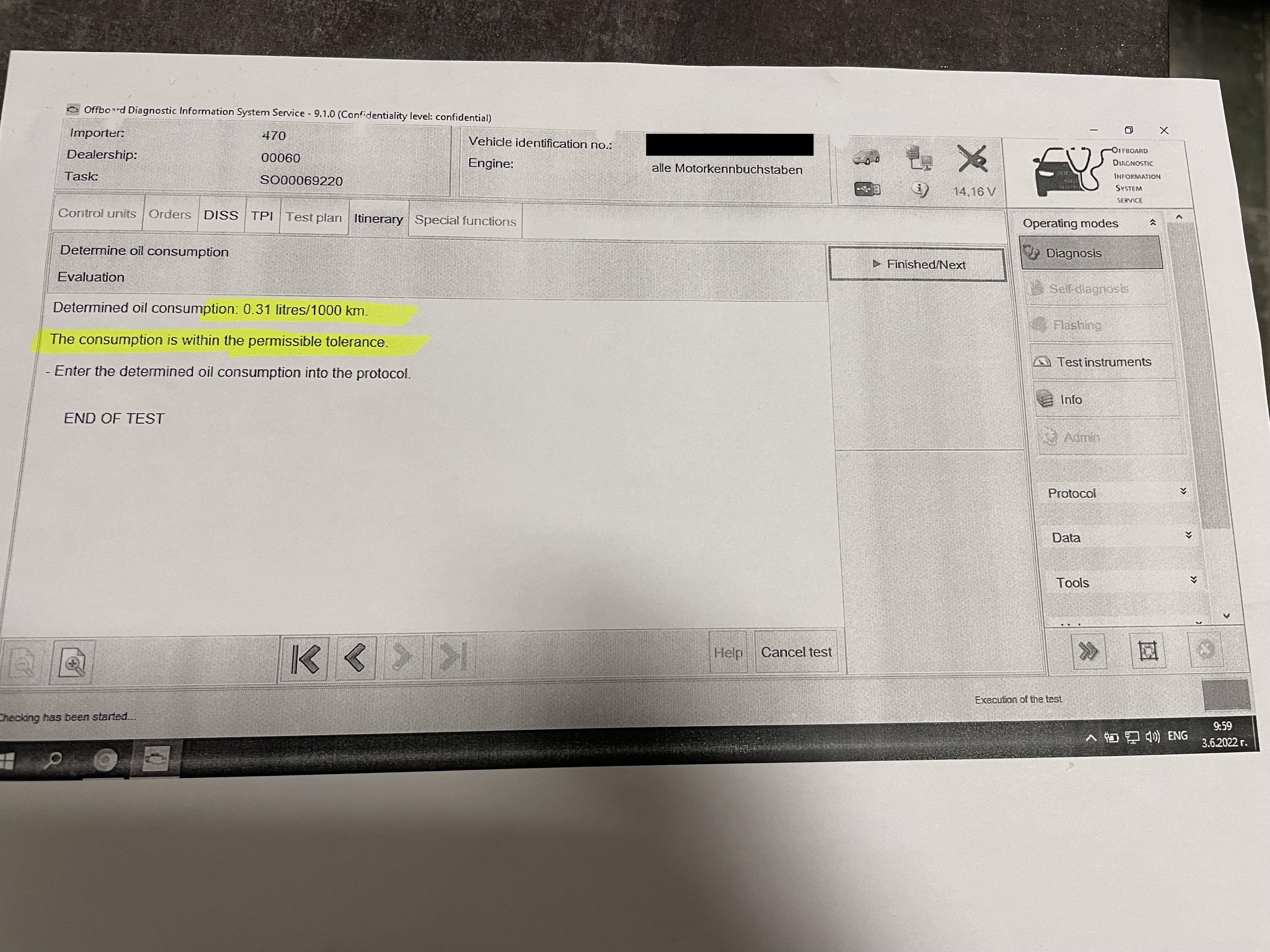

търся решение на проблем с нов VW Tiguan. Автомобилът е на 18000 км, дизел и за този пробег съм долял почти 5 л. масло. Потърсих решение на проблема в официалният сервиз, където след направен тест на 1000 км установиха същата загуба на масло и ми отговориха, че този разход е в нормите според VW и нищо немогат да направят. Говорих и с официалният вносител Порше България откъдето получих същият отговор. Никой не предлага решение на проблема, дори не желаят да направят по задълбочена инспекция на какво се дължи?
Аз немога да се съглася, че е нормално да долея 2 пъти количеството на масло в двигателя в рамките на един сервизен интервал.
