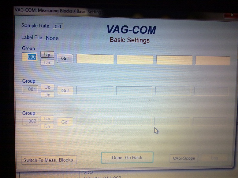

Ако избяга празния ход, е необходимо колата да се свърже с VAG-COM и в 01-Engine се отива в 06 Basic settings. Когато всички цифри са нули, се излиза с Done.

Къде по точно трябва да има нули във Basic settings ?

Мисля че беше на Group 4 или 5 , последното поле е с нули и единици.
