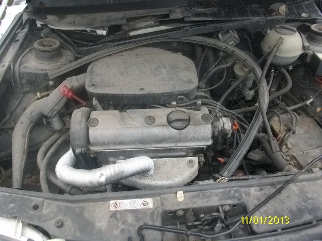

Re: Има ли разлика между двигател AEE и AEX?
Специално този на снимката не мога да ти кажа какъв е, но ми се струва, че капака на клапаните е от АЕА (1,6 моно) - вижда се прореза за жило на газта. При АЕЕ и АЕХ капака няма такъв прорез.
Номера на мотора се намира над скоростната кутия - вземи парче шкурка и изчисти да се види.
Ако идеята ти е да ги различиш на външен вид - няма как да стане.
Двата начина са:
1. Да се прочете кода на двигателя на самия блок (а не в големия талон на колата, там понякога пишат грешни неща);
2. Да се пусне диагностика и тя да покаже.
Двата начина са:
