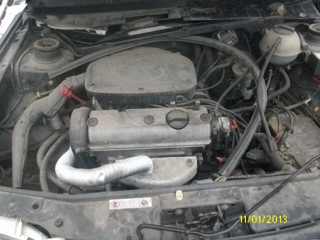

vankata_9968
Мнения: 9
Регистриран на: Нед 04 май 2014 18:30
Re: Има ли разлика между двигател AEE и AEX?
Мнениеот vankata_9968 » Сря 03 сеп 2014 23:19
По външен вид по какво се различават тези двигатели?
Това АЕЕ ли е или АЕХ?

genata82
Мнения: 534
Регистриран на: Чет 29 юли 2010 22:31
Местоположение: BG
Мнениеот genata82 » Чет 04 сеп 2014 10:14
Специално този на снимката не мога да ти кажа какъв е, но ми се струва, че капака на клапаните е от АЕА (1,6 моно) - вижда се прореза за жило на газта. При АЕЕ и АЕХ капака няма такъв прорез.
Номера на мотора се намира над скоростната кутия - вземи парче шкурка и изчисти да се види.
