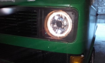

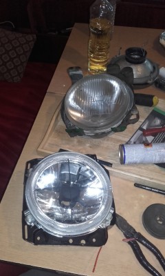

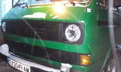

Salvatore написа:Ами...мислил съм го, ретрофит китове за Н4 има бол, обаче със смяната на предното стъкло на фара няма да е толкова лесно. Не е от Голф, както си мислех. Голфовите са различни и като цяло се отказах...много играчка е, но ако намериш някъде, ще стане.
Аз в момента съм с фарове с кристални стъкла с рингове , ангелски о4и , от голф 2, като идеята е точно да монтирам лупи.
според мен стъклата от голфа са същите като на бусчетата .
Вярно че бяха леко преработени ни като цяло пасват .
Ако искаш повечко инфо може на фейса > Димчо Янакиев
Това е идеята
