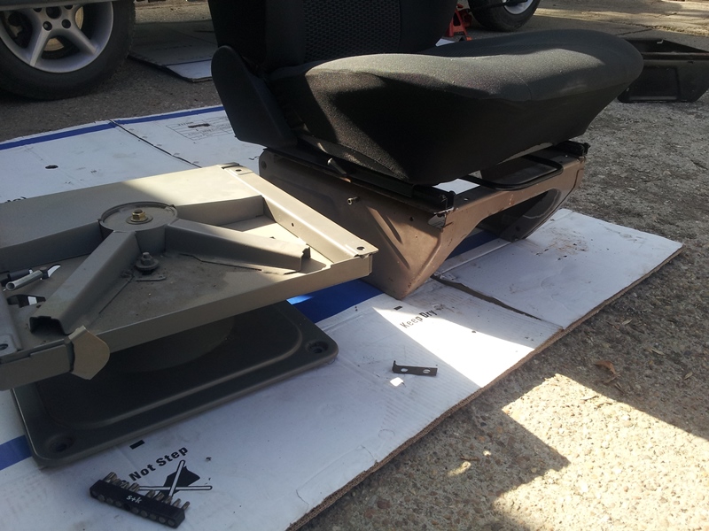

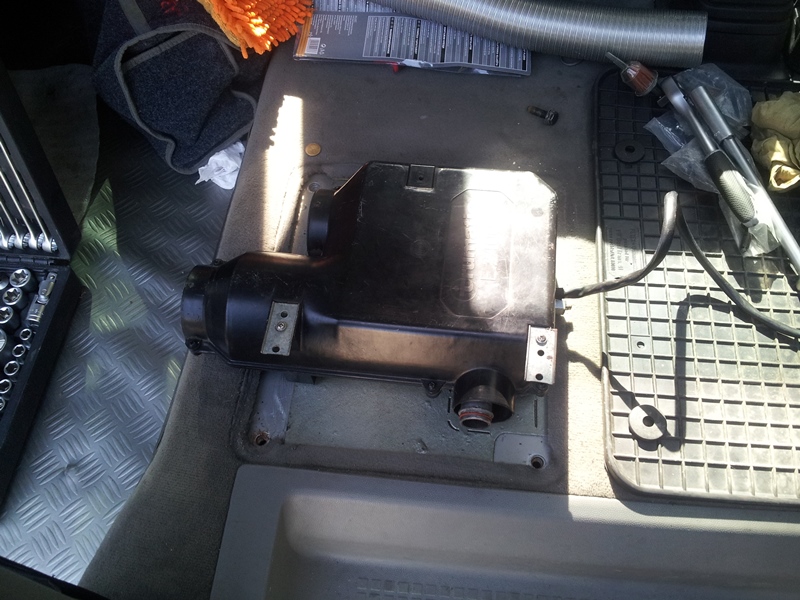

Да изтупам малко праха.След две години се убедих че за спане в буса от газовото отопление по хубаво няма.Няма пушек,няма смрад и не си разваляш отношенията ,и приятелството със спящите на палатки около буса. :mhihi Печката е Трума 2400 24 волта(с малко хитрост бачка на 12в.) за 20 часа изгаря около 5л.газ.До сега я ползвах мобилна,доиде и времето за стационарен монтаж.Надявам се да е готова скоро,под другата седалка се "крие" Ебершпехер 1800 ,която за ежедневна употреба е супер. :th_up

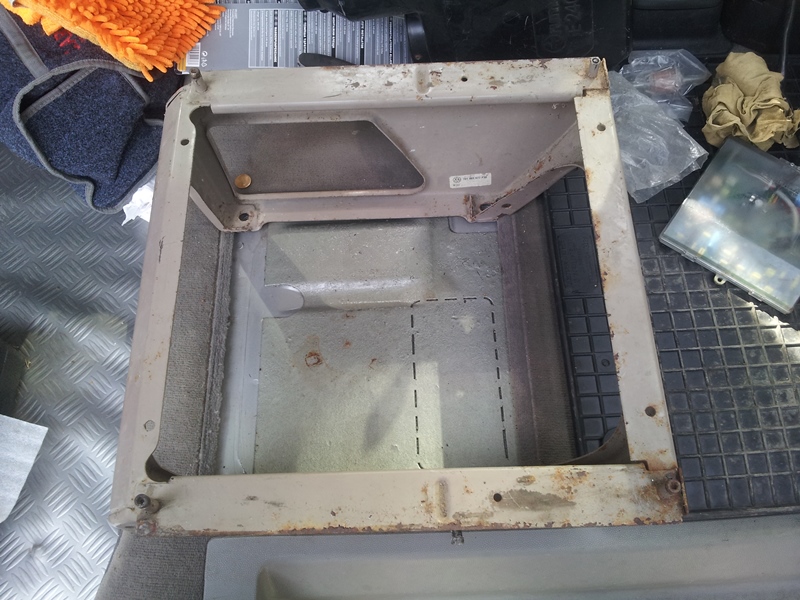

На първо време освобождавам място под седалката,като изхвърлих въртящият фондамент.

Проекта го финализирах днес.Стоиката е боядисана печката монтирана.Най трудното беше да намеря гофрирана тръба за аспуха,но се обадих на приятел.Благодаря на Свилен от Кубрат, голям приятел си бате.Дано на Жребчево да е студено за тестовете.Едно газифициране на TDI ми се върти в главата,като следващ проект.
