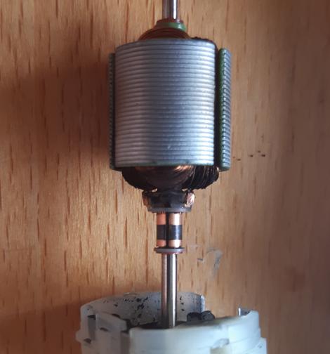

Мнениеот brum » Нед 17 окт 2021 11:48
Отворих днес моторчето на подменената брава. От интерес. Очаквах колектора да е изяден. Но колектора беше цял и покрит със сив слой. Не е графит, защото графита провежда електричество. А тоя слой не беше. Подозирам, че е някакъв примес в четките на мотора. Не пада с лакочистител въобще, та не е масло. Поради липса на други химикали под ръка го свалих механично - с бронзова телена гъба (за почистване на поялници се ползва). Светна и не седи издран.
След събиране моторчето работи и показва съпротивление близко до нулата. Преди това показваше между 150 и 800 ома. Драма е отварянето - корпуса е от дебела ламарина и е изключително трудно да се отворят/затворят ушите дето държат капачката. Реално четките имаха доволно много материал още. Та проблема не очаквам да се повтори в близко бъдеще с почистено моторче.
В Aliexpress има такива моторчета. Намирам го по "fc-280pd latch motor". Идва по 15+ долара за бройка. Та и това е вариант за подмяна. Алтернативата е афтърмаркет брава и моторче от нея. Тъкмо ще има дребни части за подмяна при ремонта. Това разбира се ако не ви домързи и не сложите афтърмаркет бравата.
Та това за което съм вече сигурен е, че варианта с по-високо напрежение ще работи с изключение на случаите на студена спойка. И че точно тоя проблем с повече мерак подлежи на ремонтиране без подмяна на бравата.
