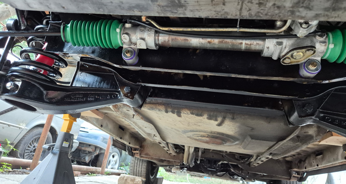

В момента съм разглобил окачването за да сложа нови пружини и амортисьори. Докато чакам да се рециклира рейката се хванах да омажа отдолу за да стопирам ръждите където има тръгнали такива. Следващия път ще опитам да кача някоя снимка.

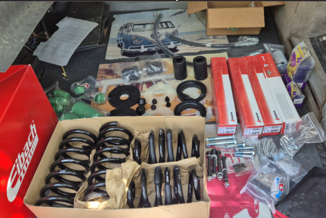

Повечето части за окачването на едно място. Тампони, накрайници, шарнири - всичко беше сменяно преди няколко години и все още беше в добро състояние.

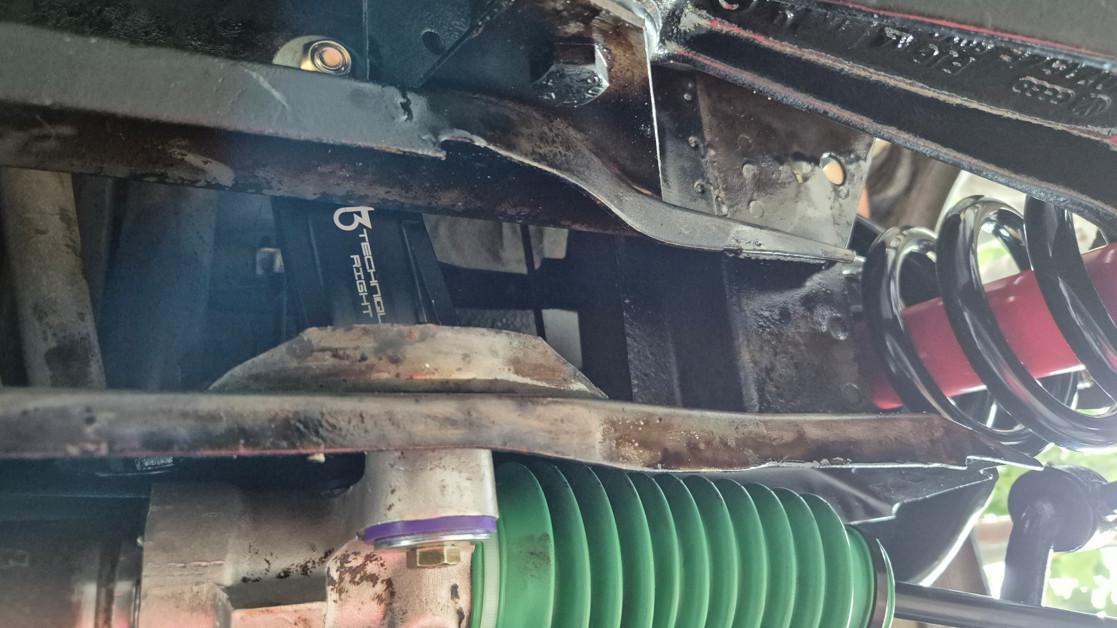

Тампоните на хидравличната рейка подмених с нови PowerFlex. Сложих допълнително укрепване на рейката. След първите две карания мога да кажа, че има ефект, но за да съм по-категоричен в оценката си, трябва да го тествам и на магистрална скорост.
За момента амортисьорите са настроени на втора степен, което е 50% от мах им твърдост на разтягане. Всъщност не съм сигурен, че твърдост е правилно да го определя. Това е колко бързо отскача амортисьора след като се е свил. Ще покарам и ще реша дали да ги остава така или ще ги върна на базовата настройка, която трябва да съответства на оригиналните амортисьори.
