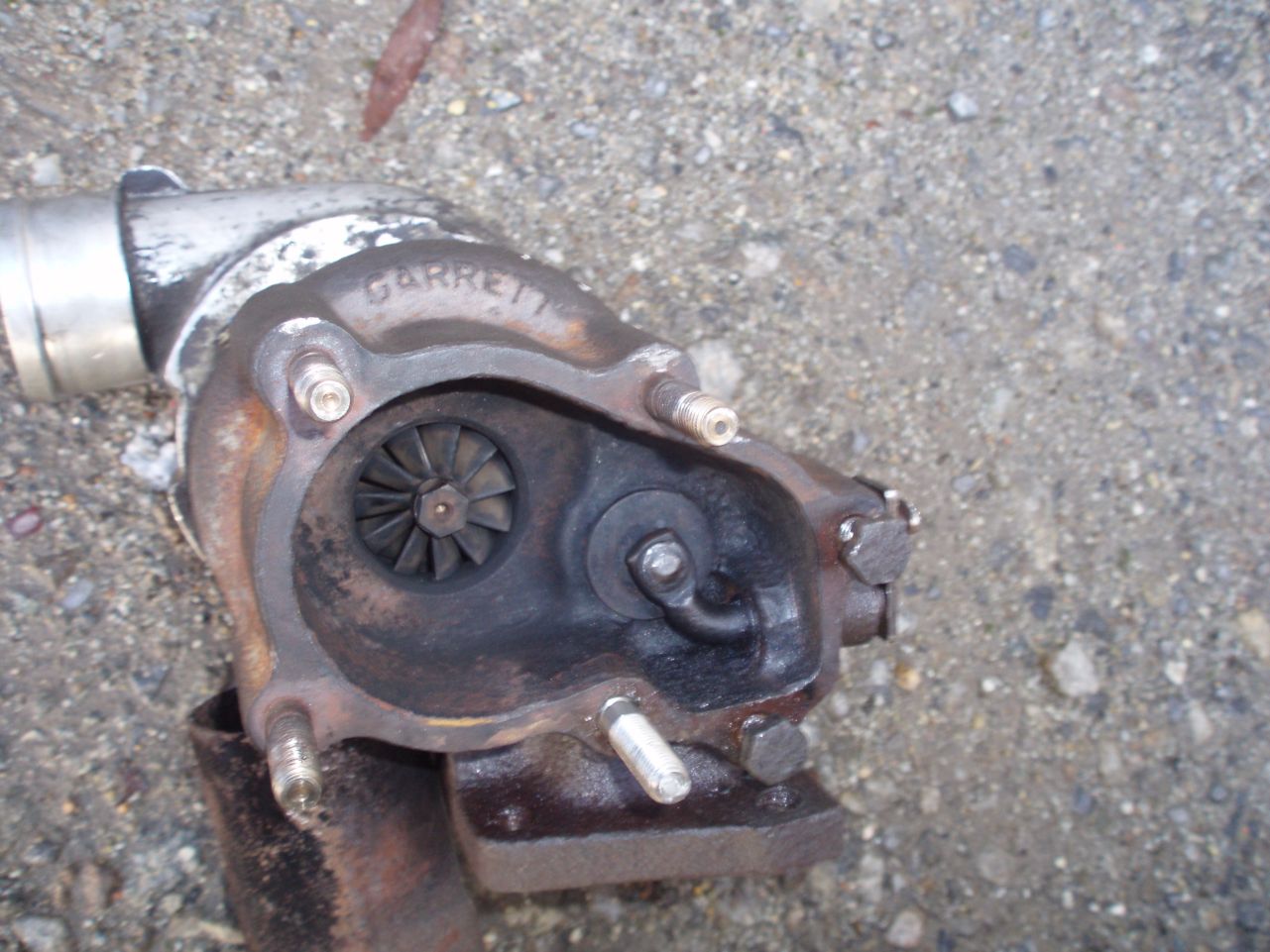

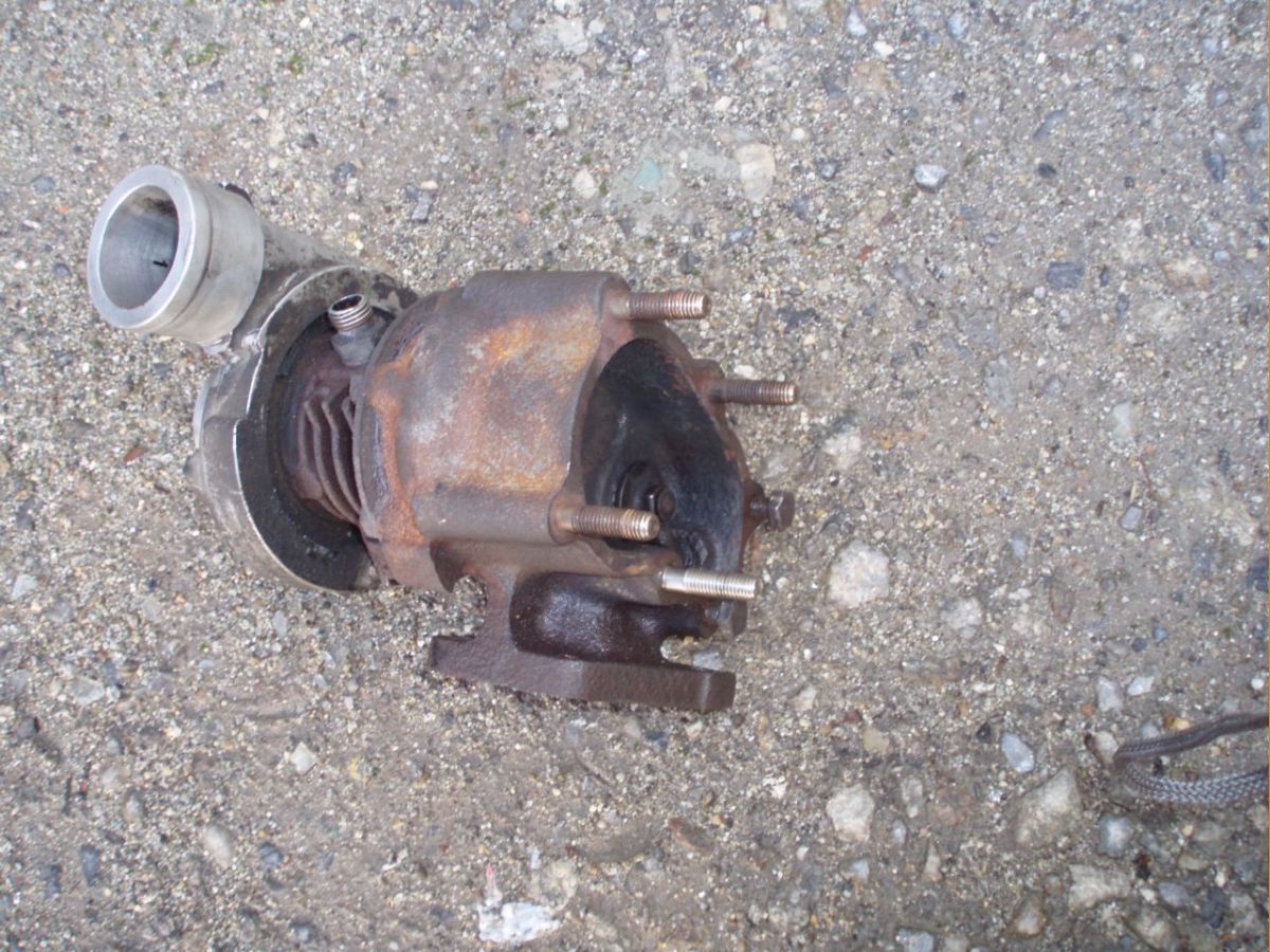

Малко ъпче на темата.По принцип Халата трябваше да е готова за утре и да се появи на срещата, но не станаха плановете.Турбото ходи на стругари да му вадят шпилката.
Или поне така ми казаха...Както и да е.

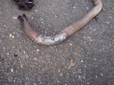

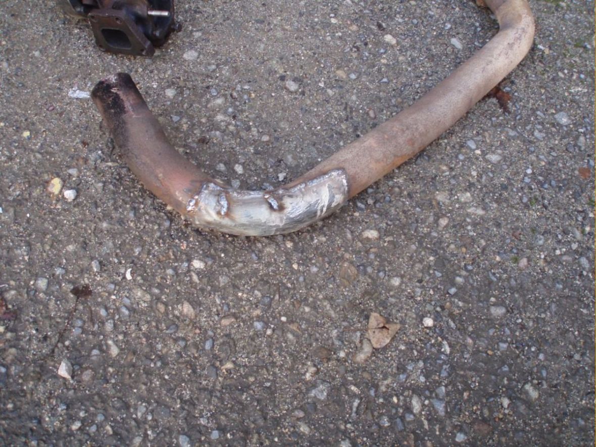

Ето снимка и на заварената тръба,малко не угледно ,но за сега спестих 128лв за тръба

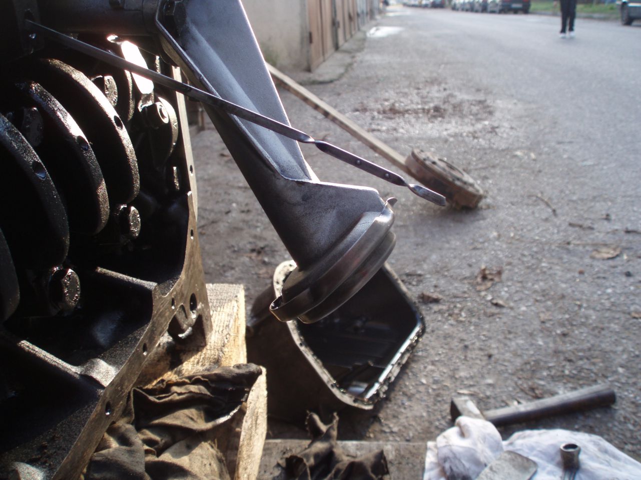

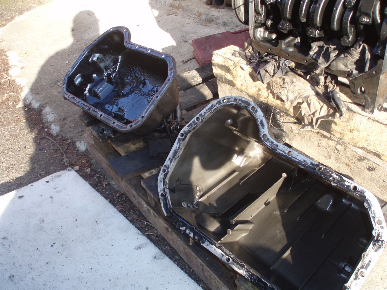

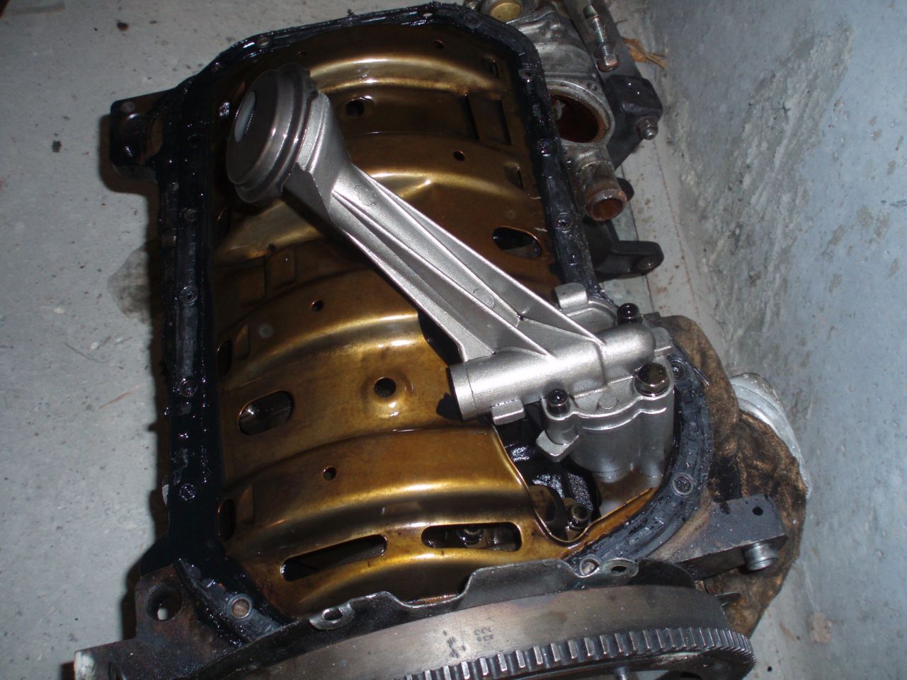

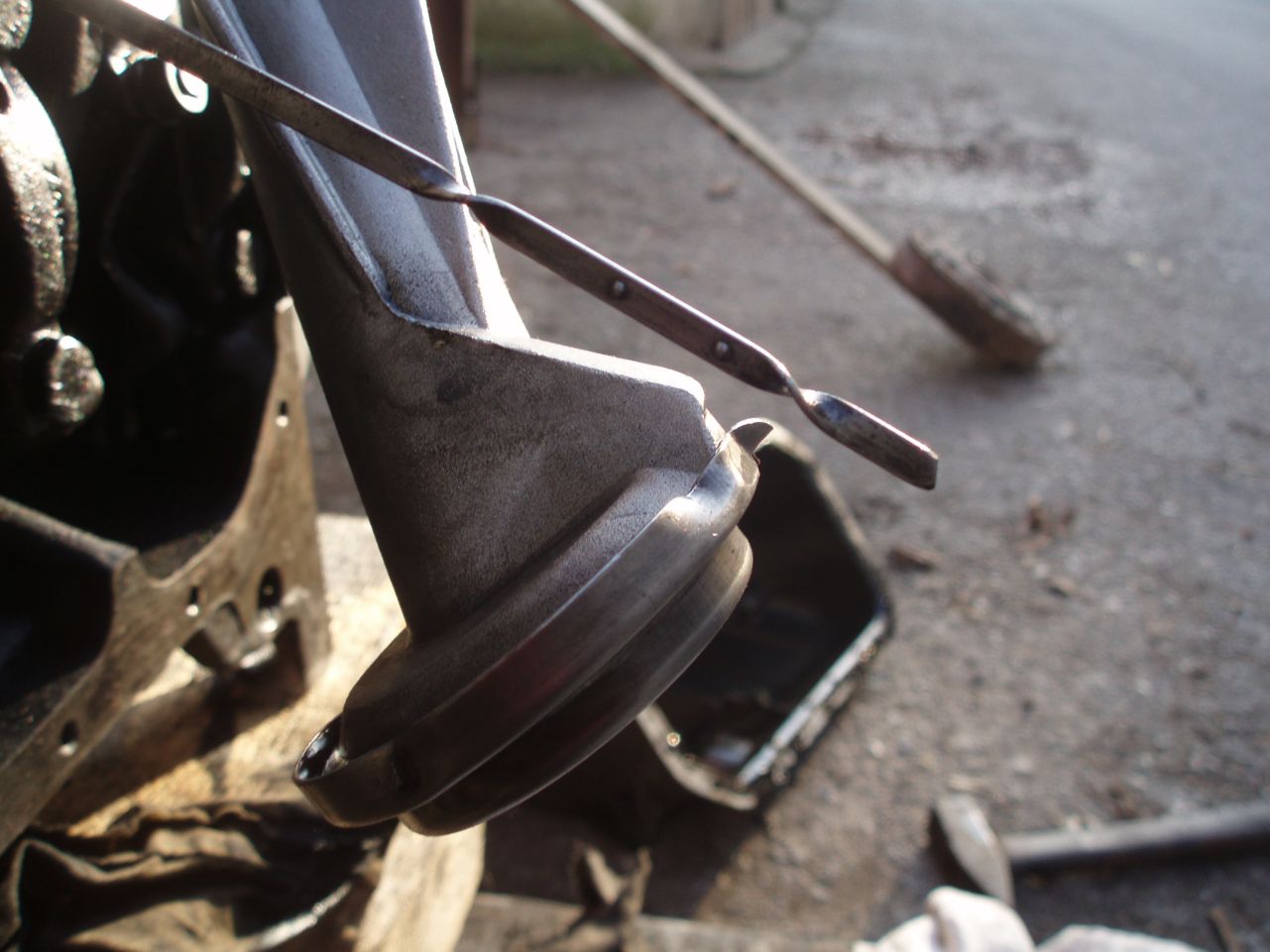

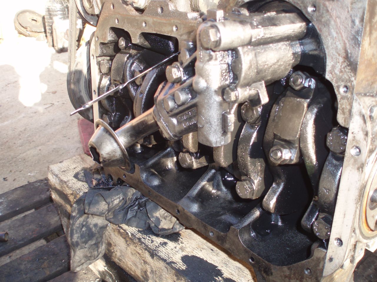

Иначе,докато чаках тези неща свърших още малко работа по прехвърлянето на частите.Свалих картерите на двата мотора, можете да видите разликата в използваното масло.

Разликата м/у чистотата на двигателите е осезаемо видима
Предвид ситуацията ,преди да налея хубаво масло ,ще промия ДВГ-то с турбинно масло.То е малко тъничко,затова мотора няма да работи повече от 4-5 минути.Естествено ,промивката се прави със стария филтър,и после се слага нов.
И за последно,смених маслената помпа.
Това е за сега.Утре преди срещата може да сложа картера,за да знам ,че от долу всичко е готово.За целта си купих силикон на Виктор Реинц до 300 градуса.

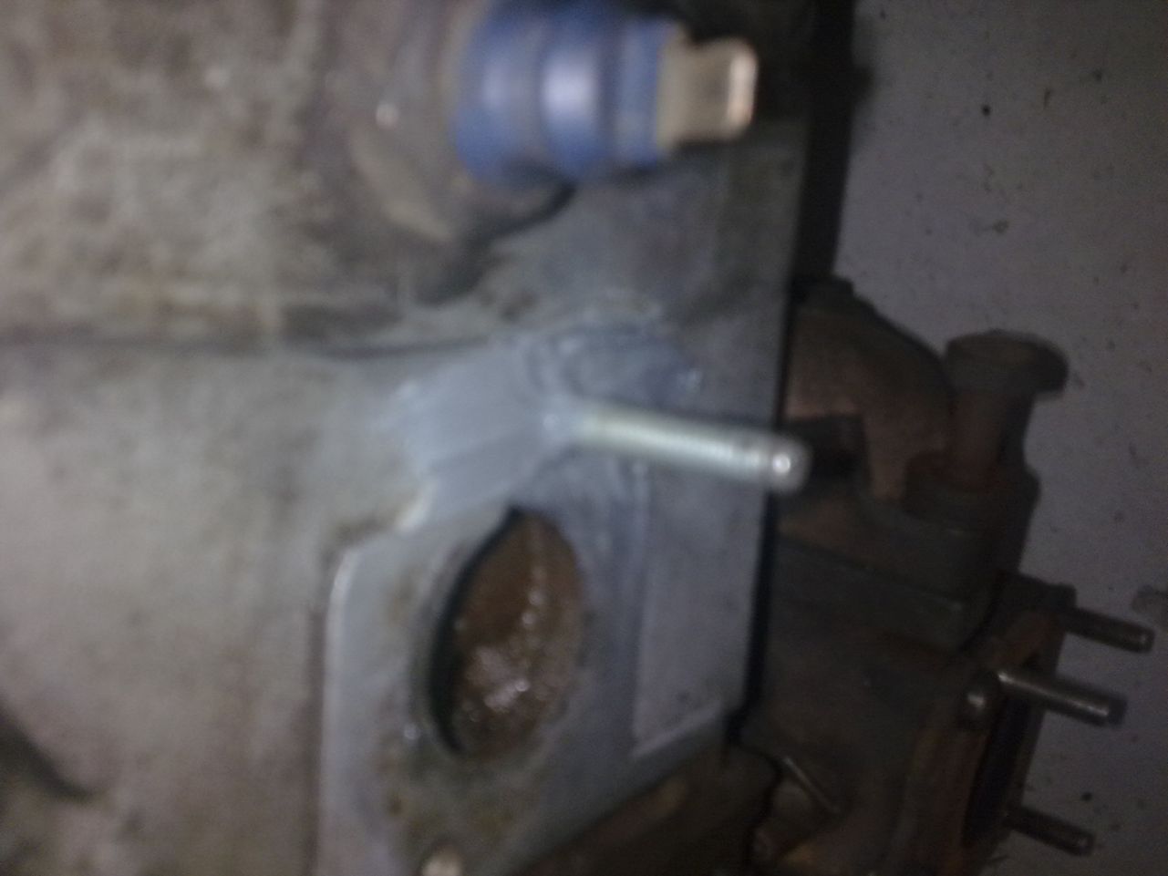

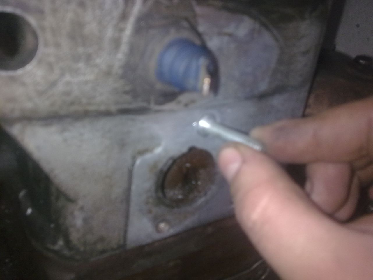

Поради топлото време,което ни споходи през миналата седмица ,та до вчера,свърших доста работа по мотора.Като за начало,сложих картера.После се заех да извадя скъсаната шпилка на щуцера за парното на главата.И тук вече стана белята.Първо пробвах да я извадя с "обратен метчик".
Дали от незнание,щото за първи път ползвам "обратен метчик",или от къръщина,ама операцията не стана.Въпреки ,че спазвам инструкцията,метчика превъртя и не успях да я извадя шпилката.После реших да разпробия и да нарежа или по точно да прекарам резбата.Но при нарезването се счупи вътре метчика.

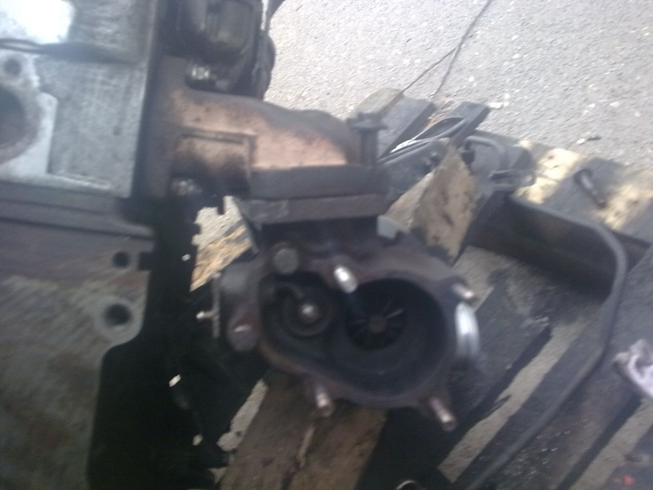

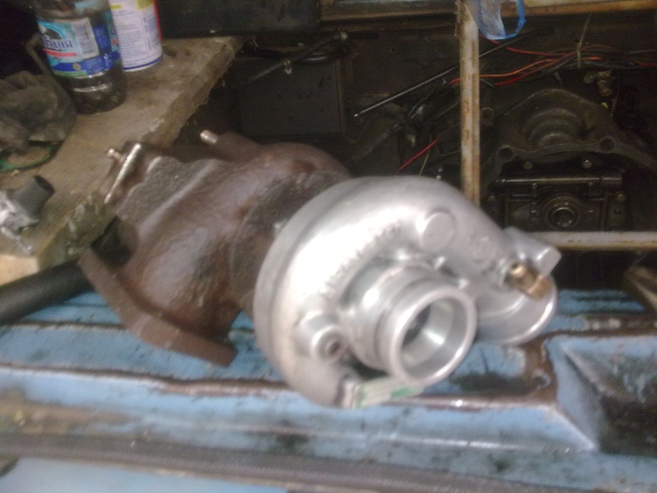

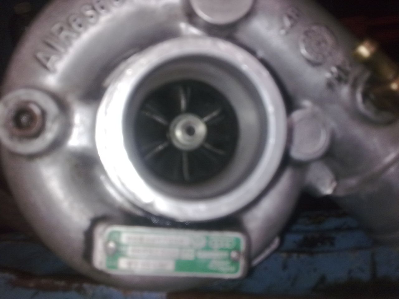

Между другото,по съвет на Ванката, натопих топлата част на турбото в газ за горене.След престой два дни,клапанът,който пропуска димните газове,се раздвижи.Турбото вече е лъснато и готово за употреба.

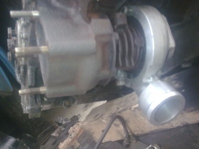

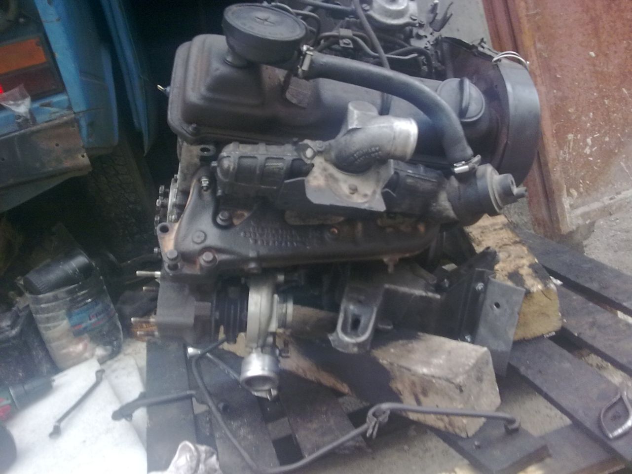

За съжаление и тук трябва да проявя творчество.При пробен монтаж на турбото се натъкнах на следния проблем
Изхода на охлюва идва настрани, а входа на маслото-отдолу,резпективно,изходът отгоре.Реших да го занеса на майстори,дето се занимават с това,да преместят с по един болт топлата част.Така изходът ще е нагоре и щуцерите за маслото ще си дойдат на място.Остава после да направя и тръбичките за маслото.А самите въздуховоди ,ще са къстъм от Илиенци тунинг.

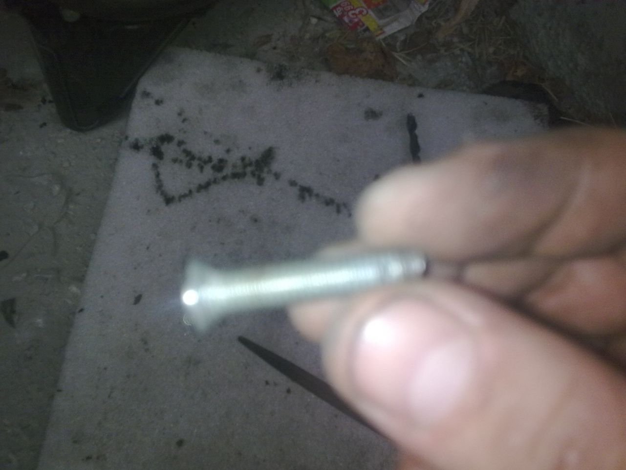

Проблема с щуцера за водното съединение е решен.От Практикер взех течна стомана на "Бизон".
Намерих си болт- ф6 с конусна глава.
След почистване със спирт и леко зашкуряване залепих болта към предварително зафрезованата с бургия ф10 дупка.Е поналожи се и да пилна малко и главата на болта,която влиза в главата някъде към 2-2.5 мм.
valsanik
Мнения: 1214
Re: Тransporter Т3 от 1.6TD на 1.9D
Мнениеот valsanik » Съб 04 дек 2010 14:01
На другия ден течната стомана вече се беше повтвърдила,дават и 24часа за пълно втвърдяване,поприпилих малко мястото където ще лежи гарнитурата.Която изрязах от малко по-дебел клингирит.Дупката ,която ще е откъм залепения болт я направих Ф8,така че да прилепне по-добре.
Намазах,първо щуцера с силикона,и залепих гарнитурката към него.После силикон на самата гарнитура и монтирах щуцера към главата.
Стягането на гайките става с усет за да не прецакаме цялата работа.

Бате Вальо, не ми харесва как си го направил лепения болт.Дизела има много вибрации и не знаеш кога ще те остави на пътя.Вземи го разглоби, разшири леко отвора и нарежи резба за 8 мм.Отиваш на стругар да ти "издяла" една двустъпална шпилка.Навиваш я към главата и я залепяш с Локтайт за резби.Така вече си сигурен че няма да имаш проблеми.

PACH написа:Бате Вальо, не ми харесва как си го направил лепения болт.Дизела има много вибрации и не знаеш кога ще те остави на пътя.Вземи го разглоби, разшири леко отвора и нарежи резба за 8 мм.Отиваш на стругар да ти "издяла" една двустъпална шпилка.Навиваш я към главата и я залепяш с Локтайт за резби.Така вече си сигурен че няма да имаш проблеми.
Така се опитах да направя,ама като остана парче от метчика не мога да го разпробия.ако се стигне до разглабяне,ще сложа главата от първия мотор,т.е. от чистата 1.6ца
По принцип имам вяра на течната стомана,щото на стария Нисан ,на скоростите има две шпилки ,които държат един тампон.Едното гнездо на шпилката се откъсна половината и от едната страна шпилката остана гола.замацах я с течна стомана на същата фирма и докато я продадох нямах проблеми с нея.
А, тук все пак другата шпилка държи да не мърда щуцера.Маркучът също не е под напрежение.

Приятел, метчик си прав , че не се разпробива, но от не малката практика в стругарската ми работилница на първо четене - можеше да пробваш да развиеш счупеното парче примерно с зегер клещи.
Второ - в близост имаш "месо" за два болта с фиксираща планка и т.н.
Трето и най-важно дано късмета бъде на твоя страна!

Еди,баце,ако можех да го извадя щях.Но...парчето се счупи навътре.Ако върнеш малко в снимките ,ще видиш ,че от опитите да го извадя,дупката стана голяма, и накрая само я разширих,т.е.направих фрезенг.А,за "месото",виж това не се сетих :oops: .Както и да е. И без това като стана готов първо ще го промивам с турбинно масло.Тогава ще го наблюдавам.Късмет сигурно имам,след като едно дърво падна покрай колата без да я засегне.
