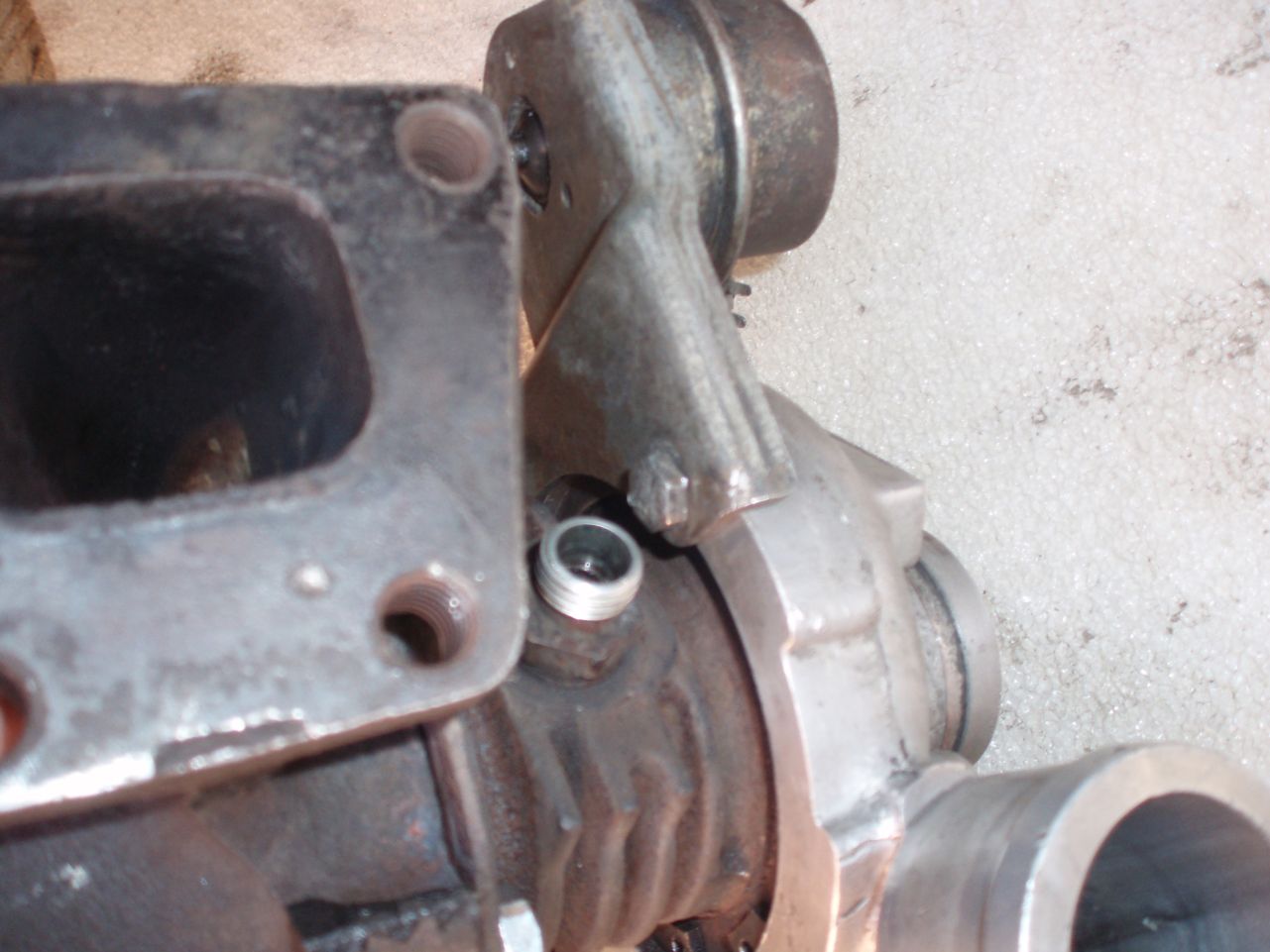

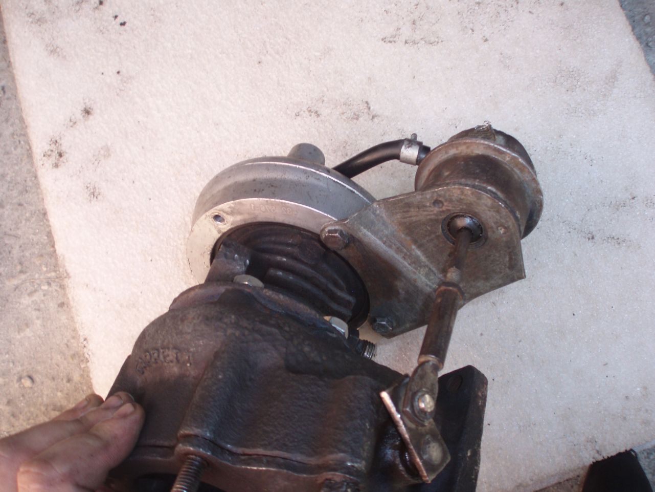

След това започнах да се занимавам с турбото.Както по рано бях писал , не съвпадаха щуцерите за смазване и охлаждане на турбото.Трябваше да развия шесте болта на топлия охльов.Тъй като бяха яко клеясали ги греехме с оксижен и много внимателно ги развихме.След напасване на положението на охльовите го събрах.
След завъртане на студения охльов, се разминаха дупките на планката дето държи регулатора на турбото.Наложи се да пробием нова дупка и да я нарежем с резба.
Вече готово за монтаж.

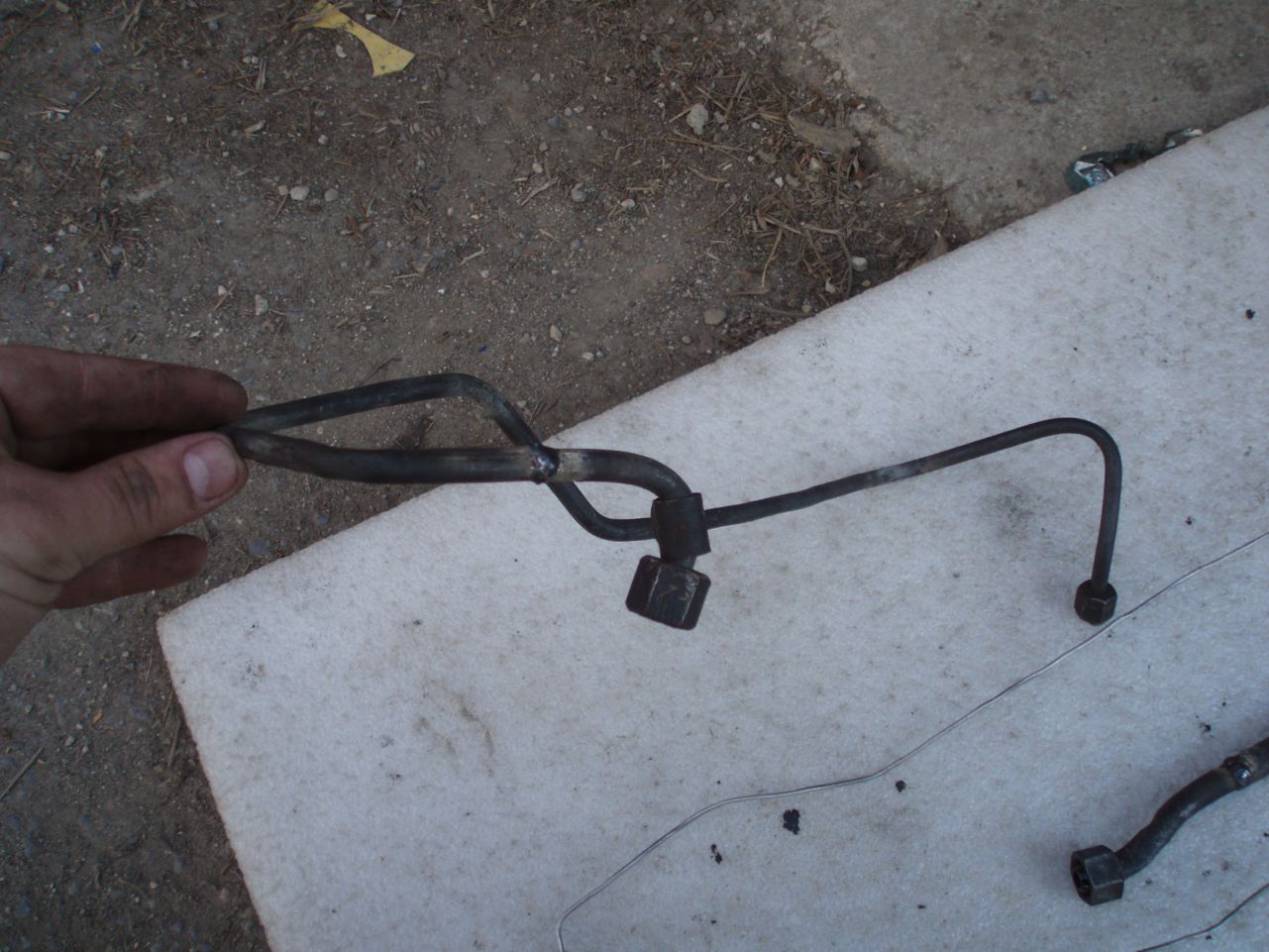

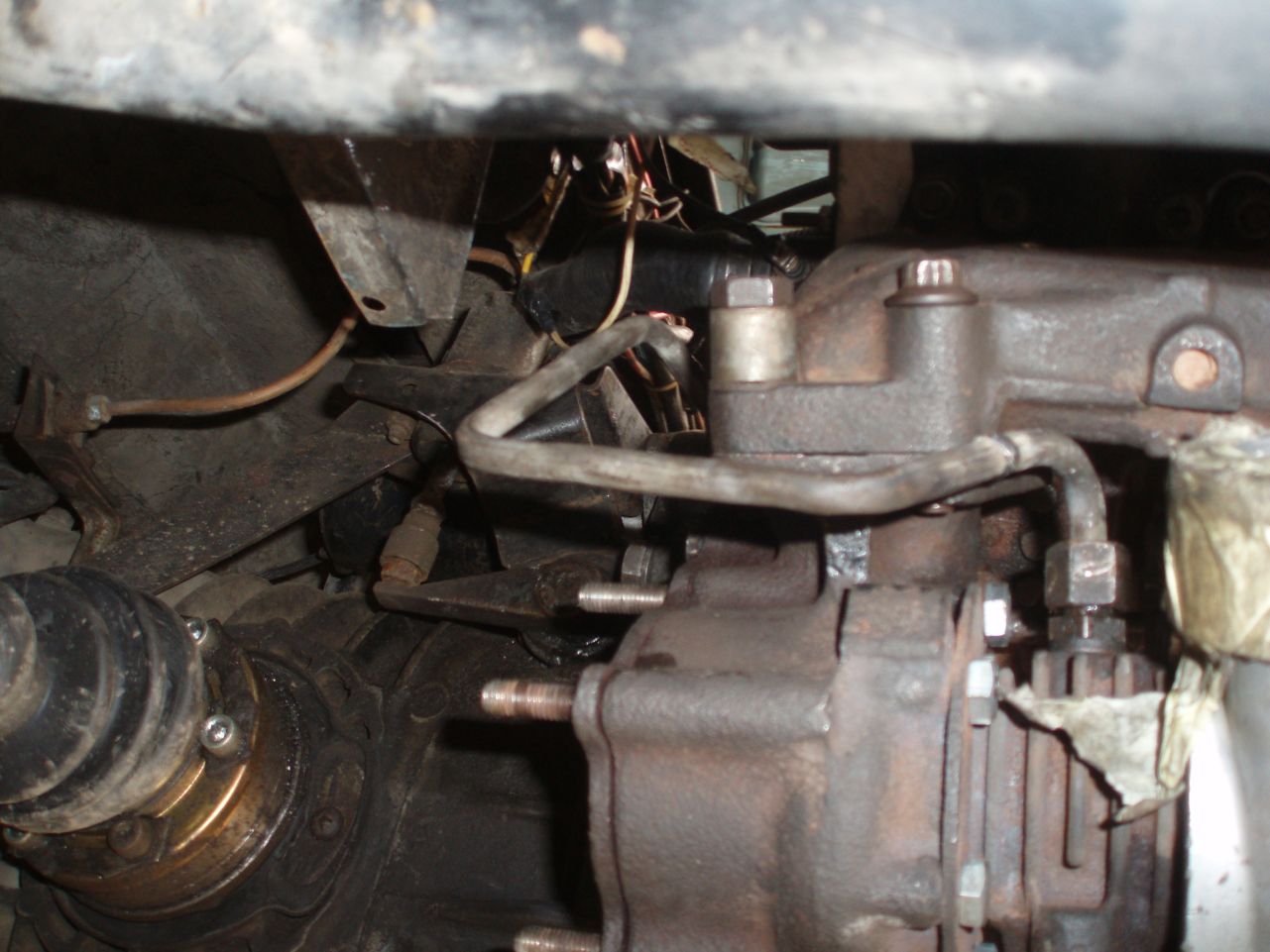

След това скроих тръбичките за маслото.Мерките ги взех с алуминиева тел.Малко примитивно , но пък си струваше.

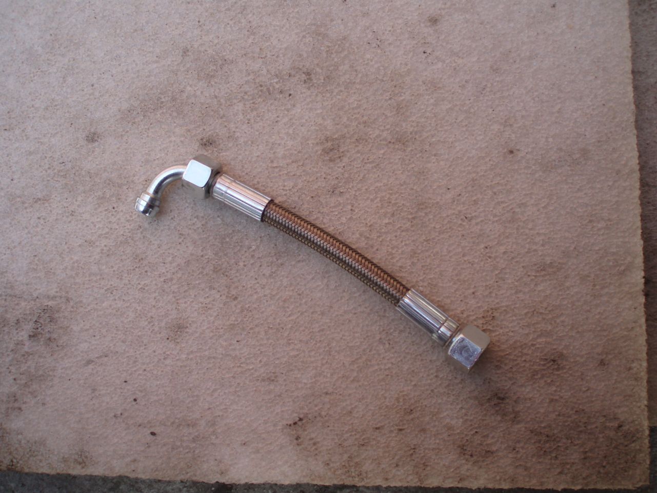

Турбото вече е монтирано и вързано с горната тръбичка.

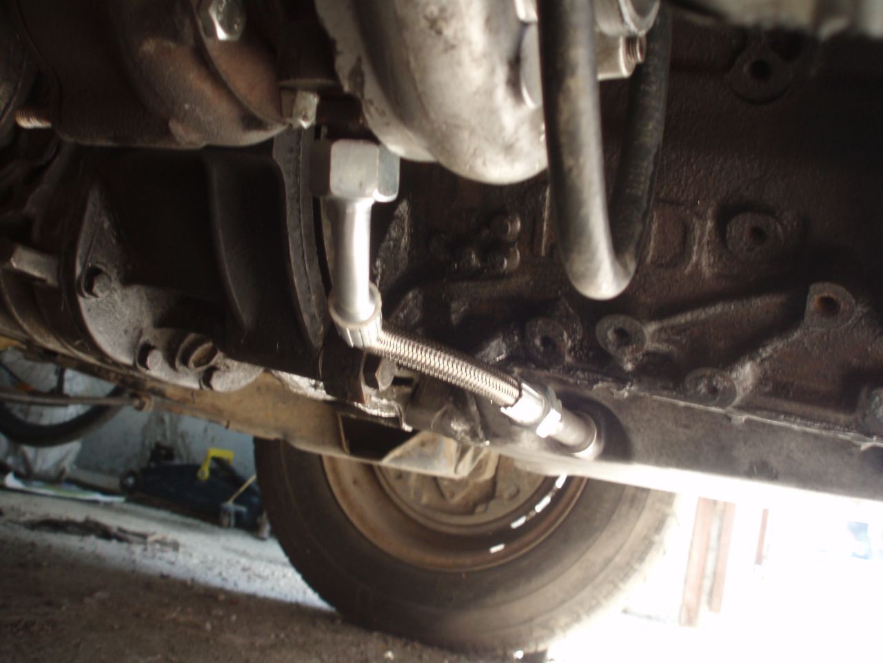

За отдолу си поръчах да ми направят нов маркуч с щуцер на 90 градуса.
След като го монтирах сипах масло ,вече 10W40, нов филтър.

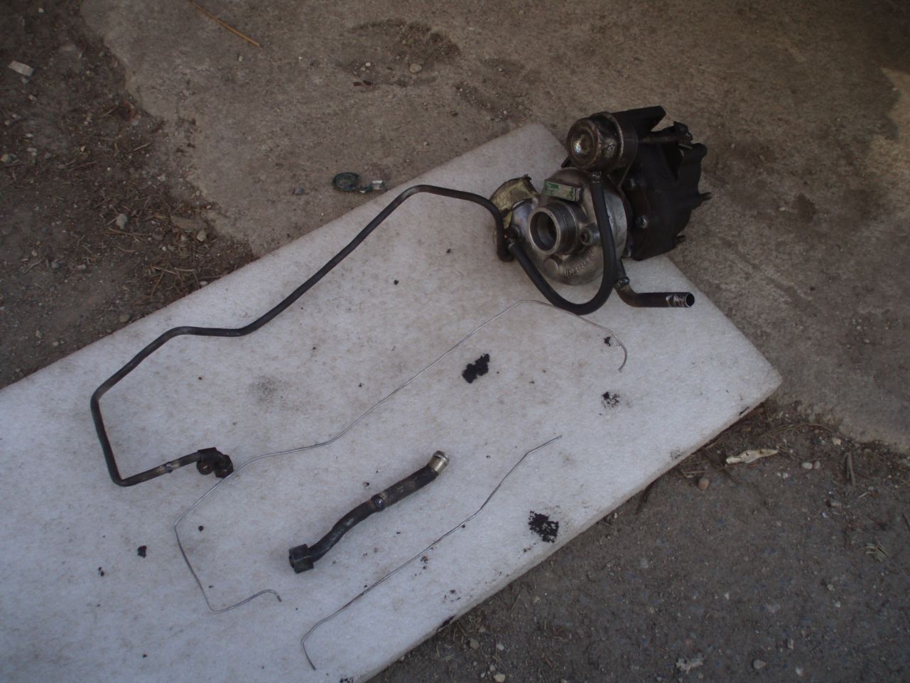

Отново перипети с моята "Хала".След като монтирах турбото и изпускателната система го....бръмнах.Всичко беше ок, даже и зареждането го оправих.Оставих го да работи в гаража и се заприказвах с приятел.По едно време...теч на масло. scare Почна да избива масло от фланеца на турбото и тръбата.Постепенно и от ауспуха.Е нема такива пцувни дето могат да се изрекът. :oops: :oops: Понеже бях сигурен в турбото, веднага си помислих ,че е нещо друго.Но след консултации по телефона, все пак реших че е от него.Като за начало го свалих, и наистина проблема се оказа от него.Щото ,ако беше от мотора,щеше да има масло и по изпускателния колектор, а то нямаше.Пък и за кратката работа на мотора не забелязах нивото на маслото да е спаднало фрапиращо.
След ден два вайкане :oops: :oops: ,по принцип не съм човек дето се оплаква, отидох при човека дето взех моторо и го питах кво праим сега.Човекът се оказа точен и каза,че ще оправим нещата.

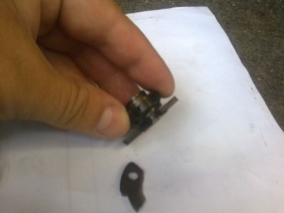

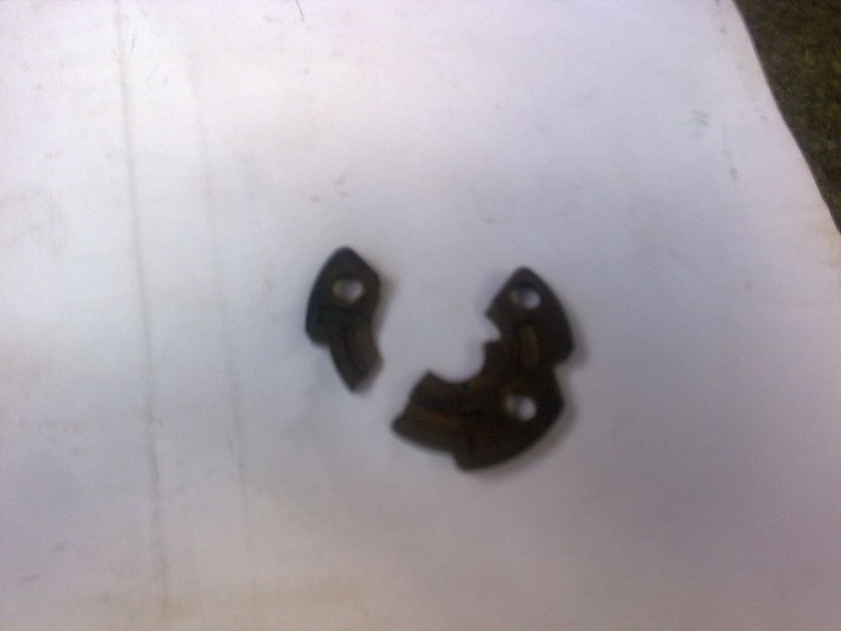

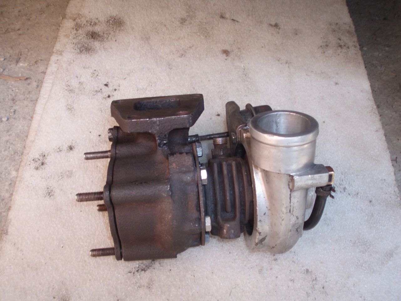

Като за начало разтурихме турбото...като за целта маркирахме колелата.Според него нямало да се наруши баланса.Преди да маркираме ,след като свалихме охлювите се видя това:
Оказа се, че пускало малко и напред:
Секунди преди да го разколачим, но измито от маслото:

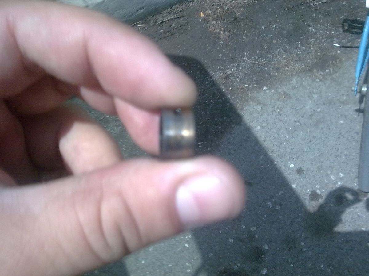

А,ето всъщност и по-тежкото поражение:
Втулката е повлякла външно лекинко до я бива, както и аксиалния лагер.
И втулките и лагера са точно по оста и са в допостимата хлабина,според човекът.

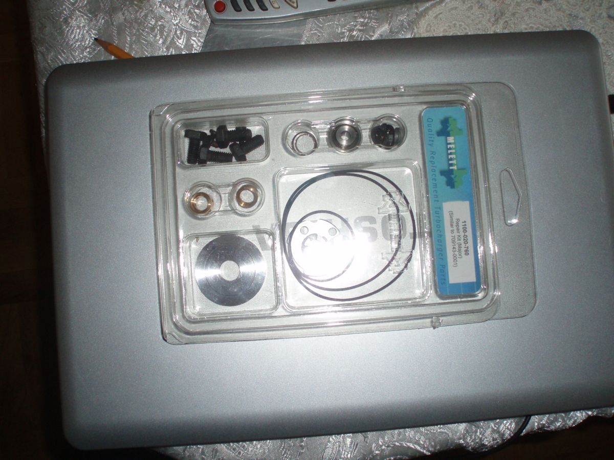

Днес си взех ремонтния комплект за турбото.Утре,живот и здраве,ще го събираме и ще го качвам.Комплекта го взех от турбо сервиза на околовръстното на София.

Мнениеот valsanik » Чет 05 май 2011 18:44
Готово е :banana .Утре,ако не ме мързи много ще го монтирам.
