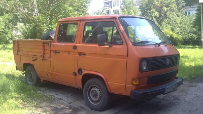

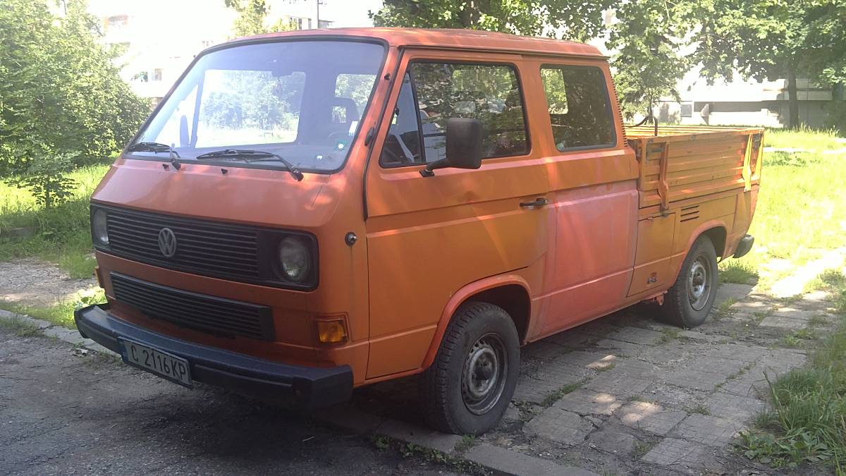

PS: Това е буса, който ще има ново сърце.

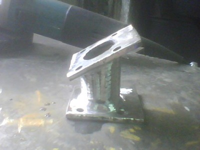

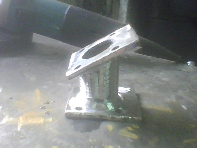

Колеги, никой ли няма снимка на фланец?
p-sound
Мнения: 318
Регистриран на: Пет 02 апр 2010 23:16
Автомобил: VW T3 Caravelle
Двигател: MV 1990
Местоположение: varna
Re: VW Т3 Дока сърдечна трансплантация
Мнениеот p-sound » Чет 14 юни 2012 21:28
Имаш късмет-успях да я сваля!
Този преход го дялах само с електрожен и ъглошлайф затова е малко чапат!Само че е обърнат с главата на долу и трябва да е малко по-висок.Но според мен е добре да се прави на място.

Колега, благодаря за снимката. В късата част тръбата колко см е?
p-sound
Мнения: 318
Двигател: MV 1990
Мнениеот p-sound » Вто 19 юни 2012 5:33
Не искам да те подвеждам с размери защото е добре да го направиш както натебе ще ти удобно.
Един да ти държи моното а ти мериш и чертаеш и готово.Мисля,че този е от 40мм към 70мм
