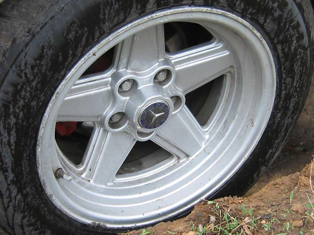

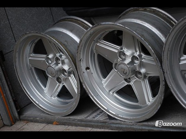

Банда, за проекта ще търся такива джанти AMG Penta 16x8 ET 11, ако някъде сте видяли подобни, пуснете инфо да задвижа нещата.

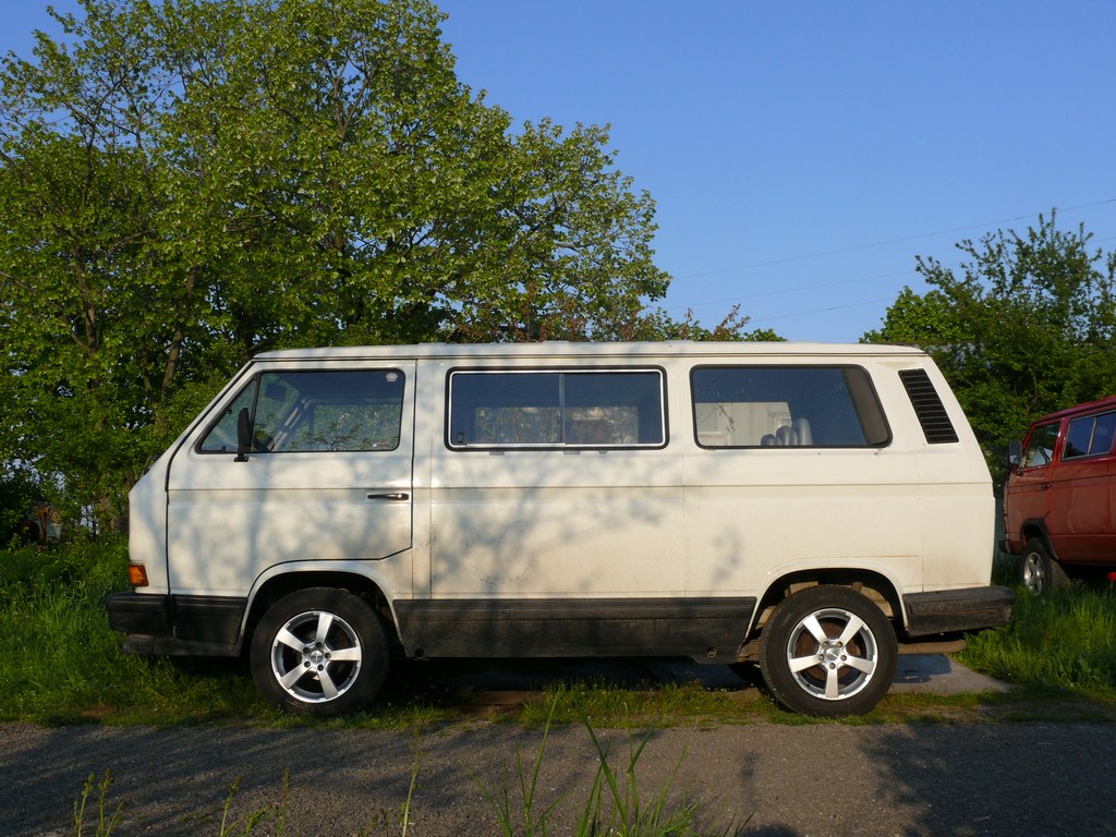

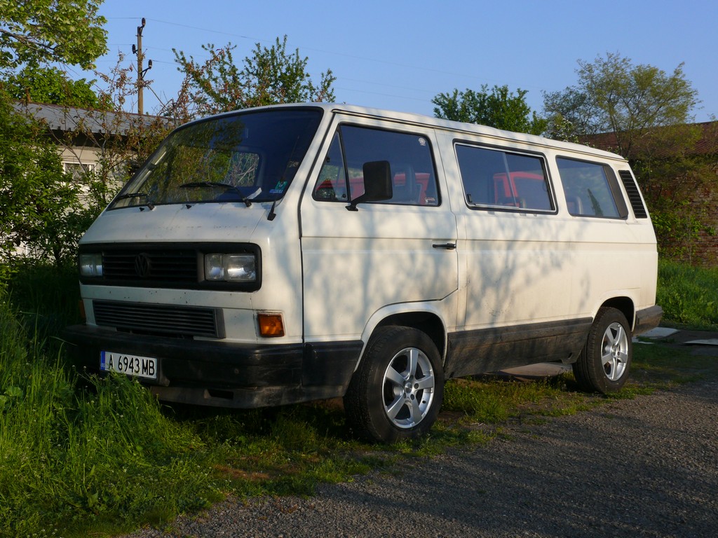

Сумо буса вече е с бургаска регистрация, интересно че номера на синята стрела беше 6972 а на този се падна 6973 :)
Даже остана време да монтирам и други джанти, докато намеря търсените от мен AMG Penta :)
