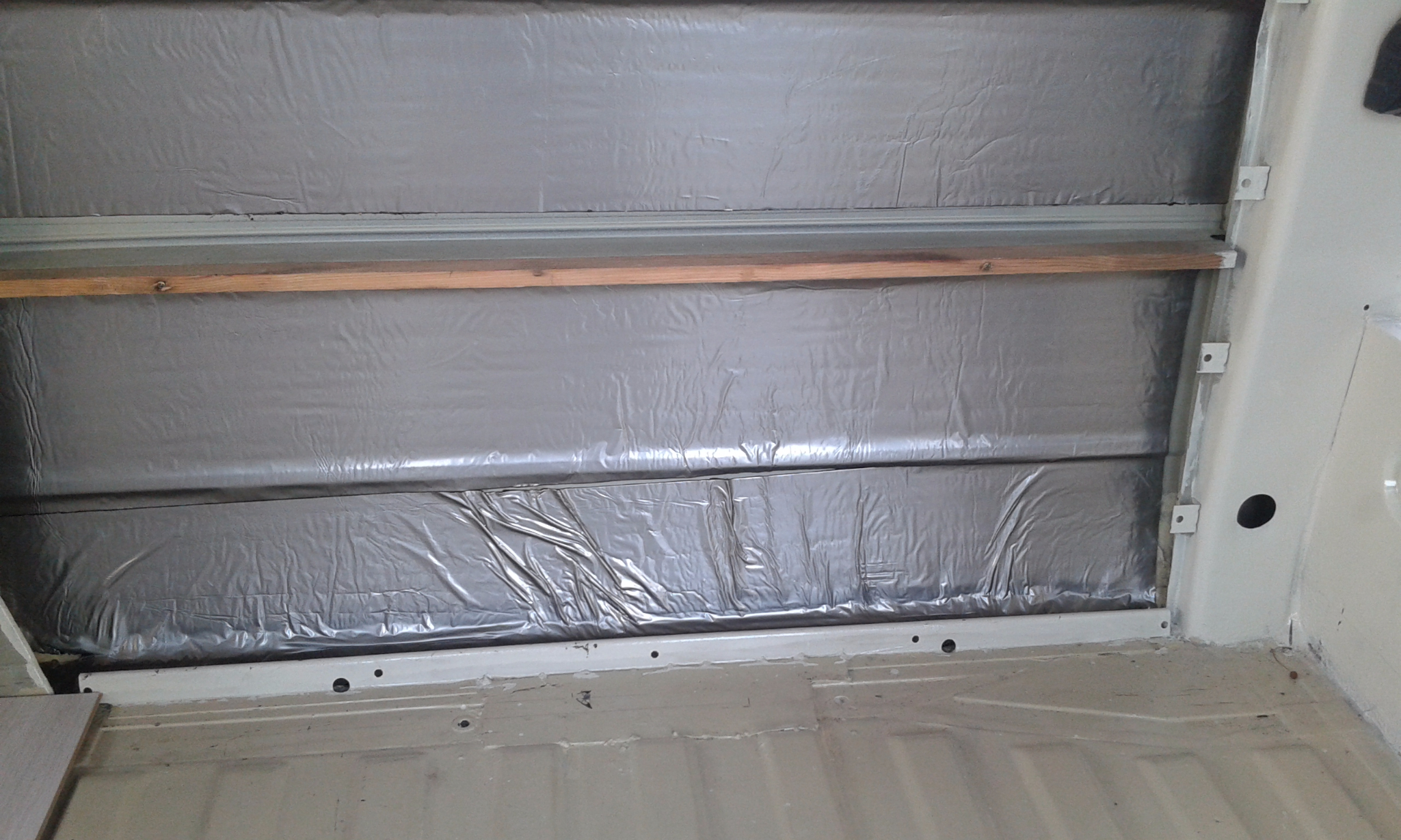

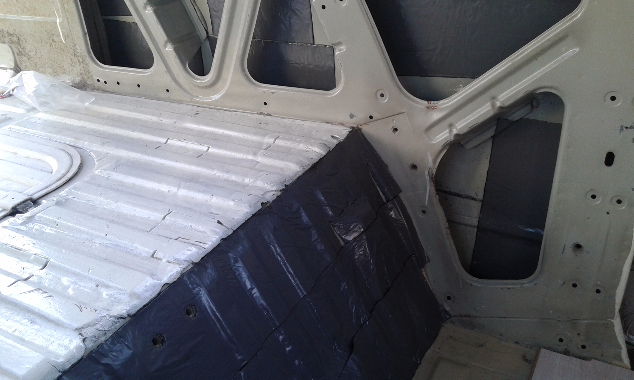

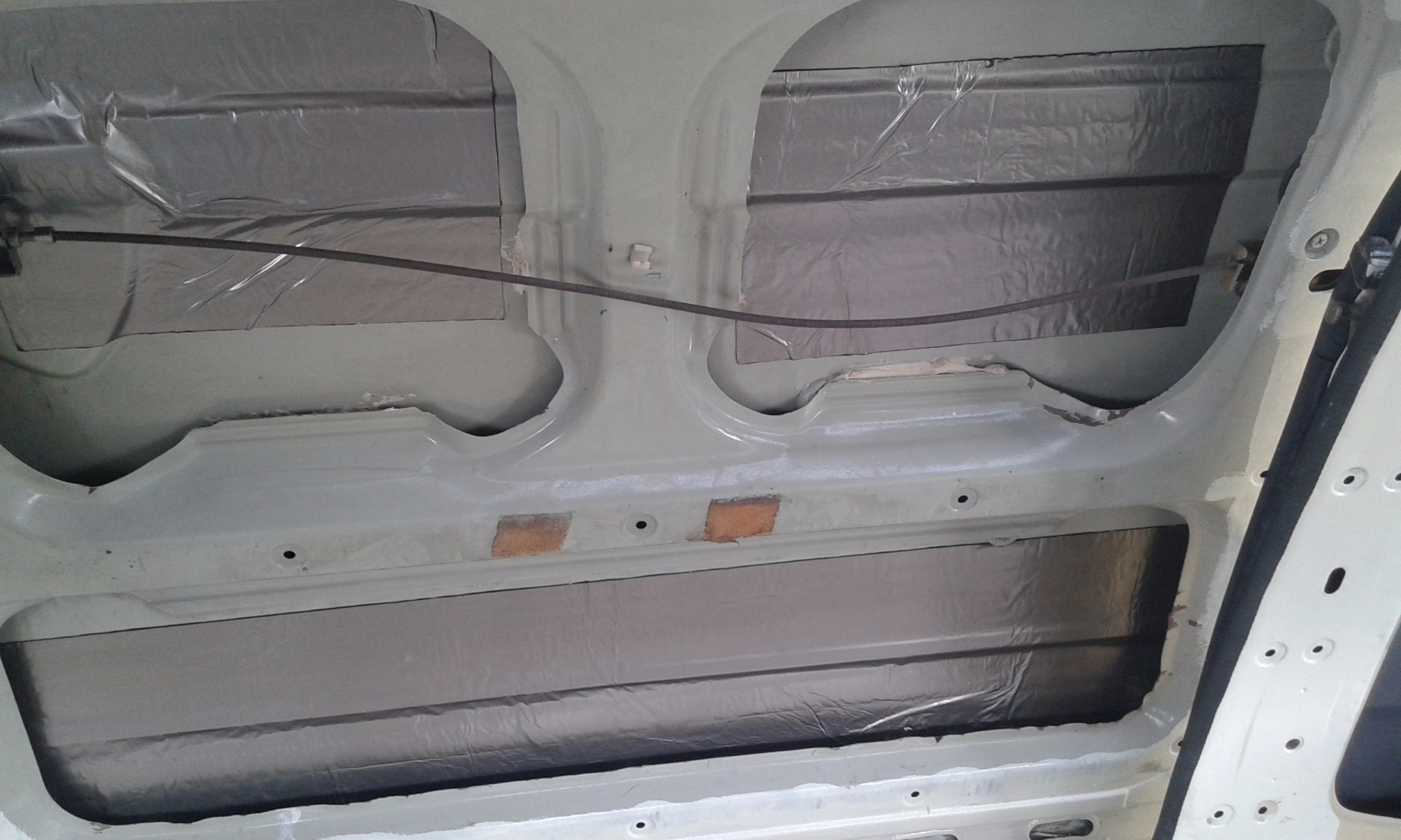

Следващата стъпка, която направих е лепене на битумна изолация внишите. Не очаквах, че това толкова лепне.

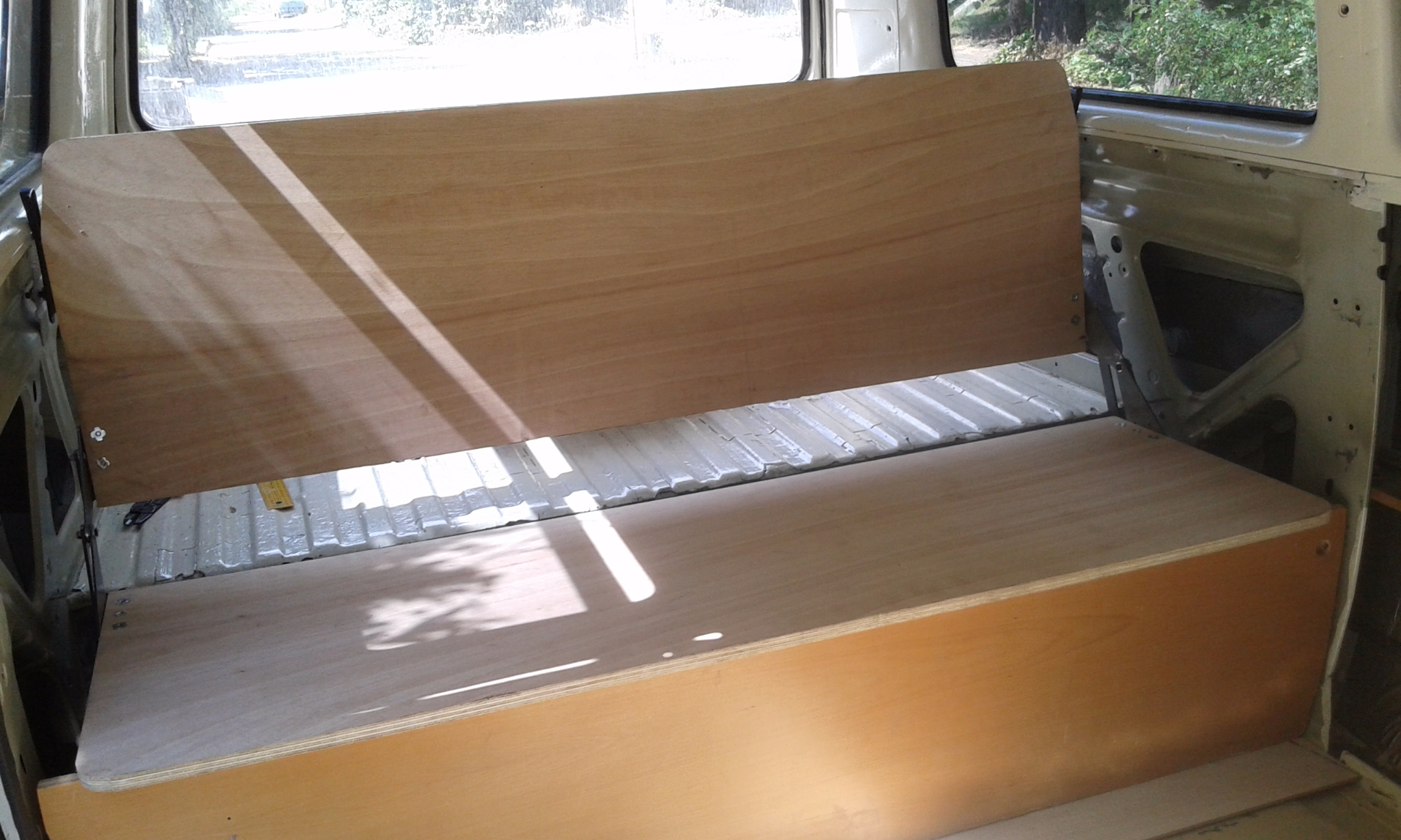

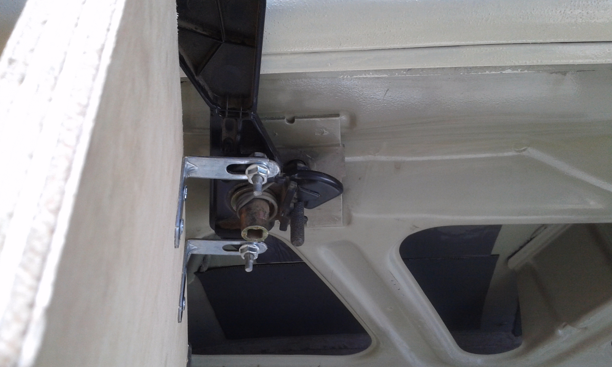

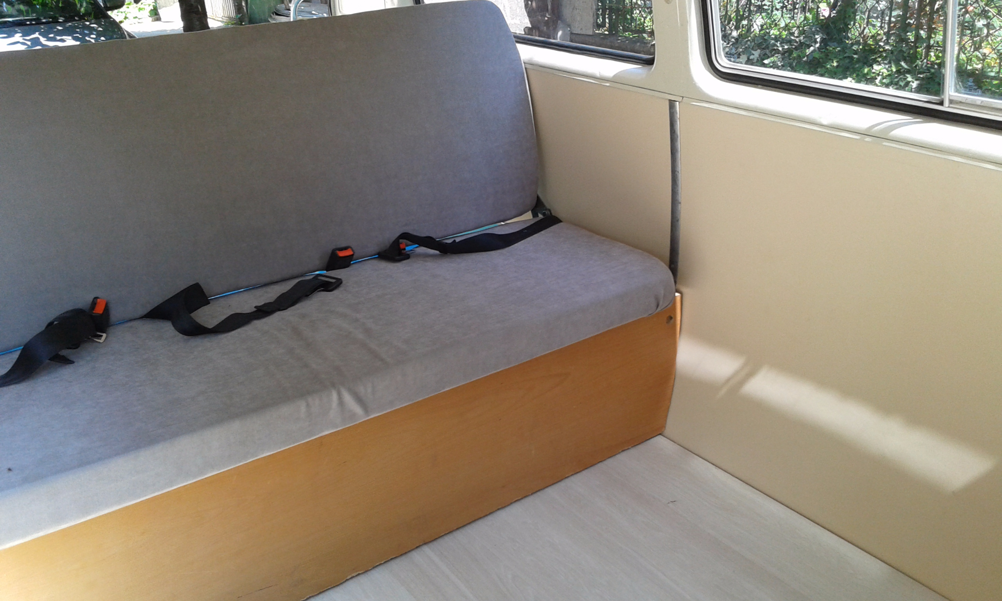

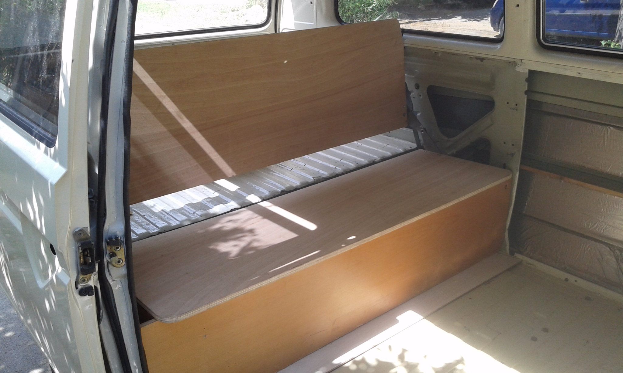

Пробно поставяне на "Rock and roll" седалката. Чертежите на планките ги взех тук от форума, но освен ъгловите планки другите не отговарят за Т3 вероятно са за Т2 защото при легнало пожение леглото е с 10 см. по-високо от задната част и голяма борба падна докато наглася леглото да ляга точно и да излиза достатъчно напред, че да достигна дължина на леглото 195 см.

Закопчаващият механизъм.

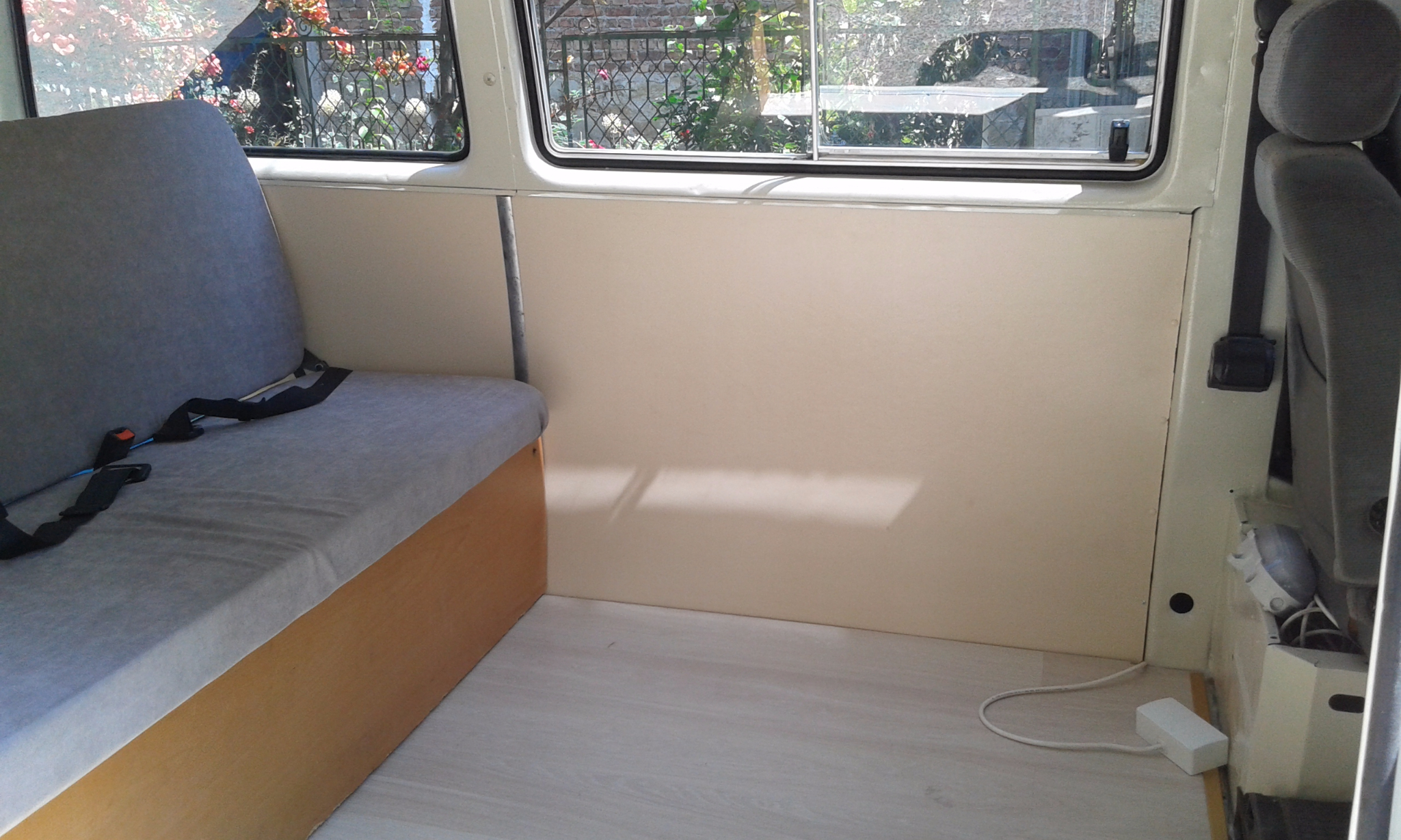

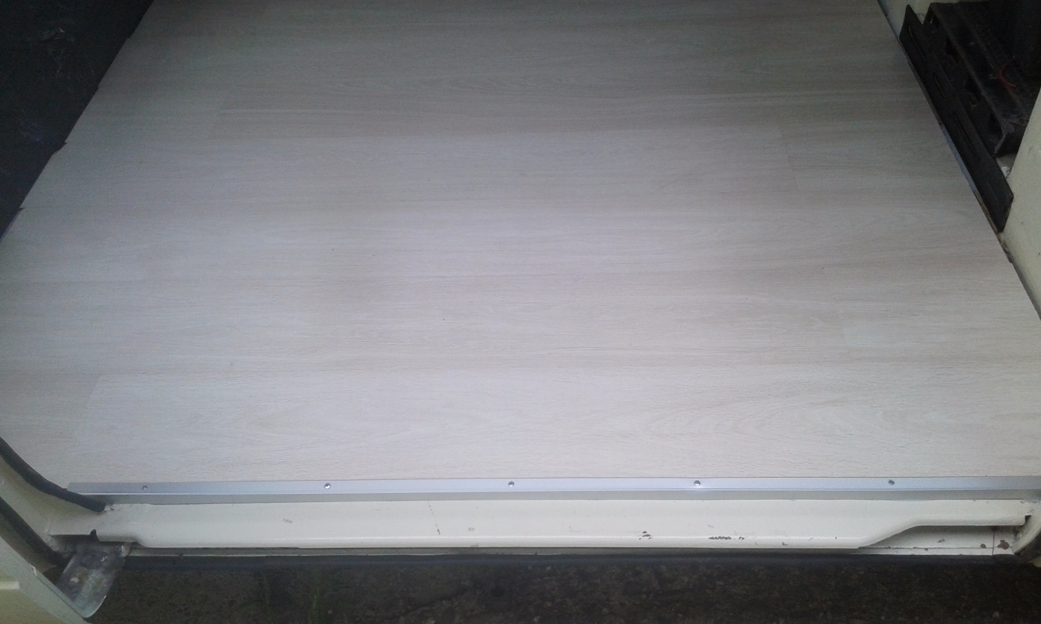

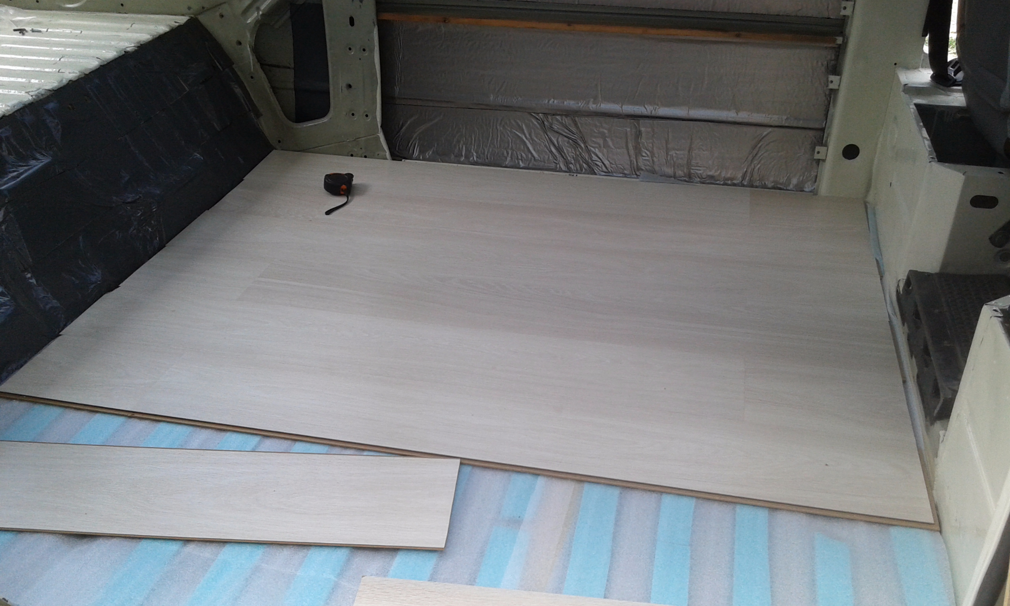

Изваждане на седалката за тапициране и нареждане на ламинат.

Седалките са два модела, едната ляга на нивото на багажника, другата е е твоя модел. Прави се допълнителен панел на височината на седалката и пространството под него се ползва за багаж. Темис може да качи снимки, неговия бус е с точно този модел седалка.

Да знам, че са два модела, но по ми харесваше този. Трябваше да правя платформа с капак за достъп до двигателя, а и столовете ми сгънати са повече от 10 см. а пък и имам място в надстройката. Сега само трябва да изравня задната част със седалката което е 18 мм. и имам идея да е изолация. А за Гърция смятам да е готов макар, че изоставам от графика.

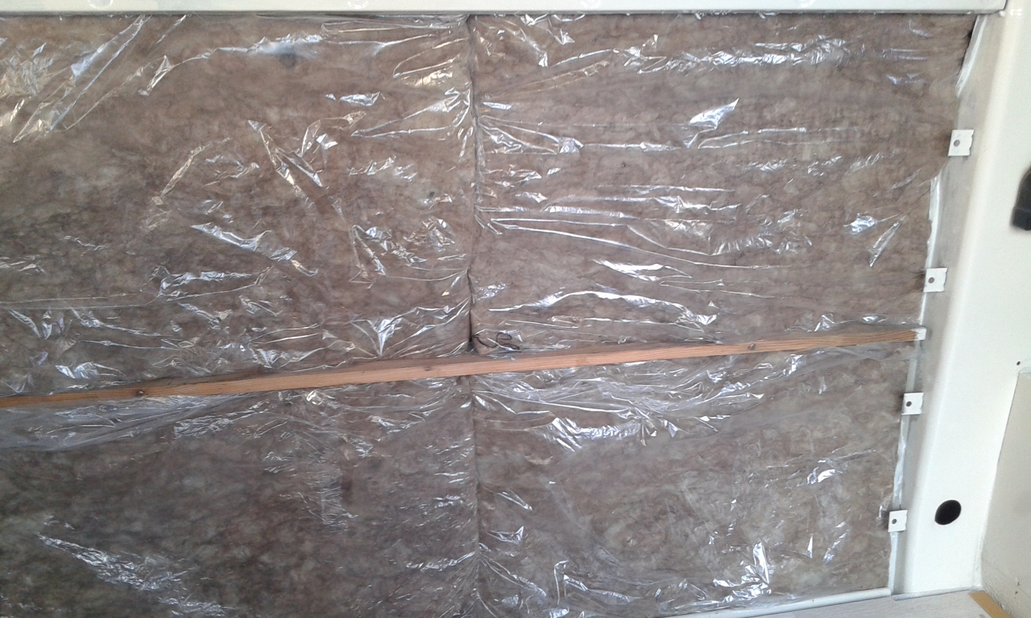

Продължавам темата макар и постфактум. Следващата стъпка е добрата изолация на Kammpererwaena. След битумната изолация поставих каменна вата (за да не се отделят власинки и да не поема влага я опаковах в найлонови торби), торбите натикани във всички ниши.

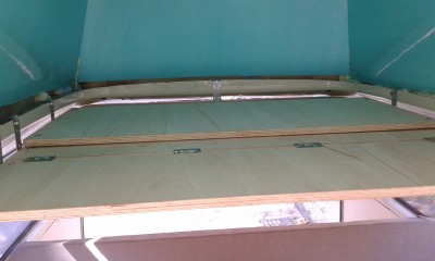

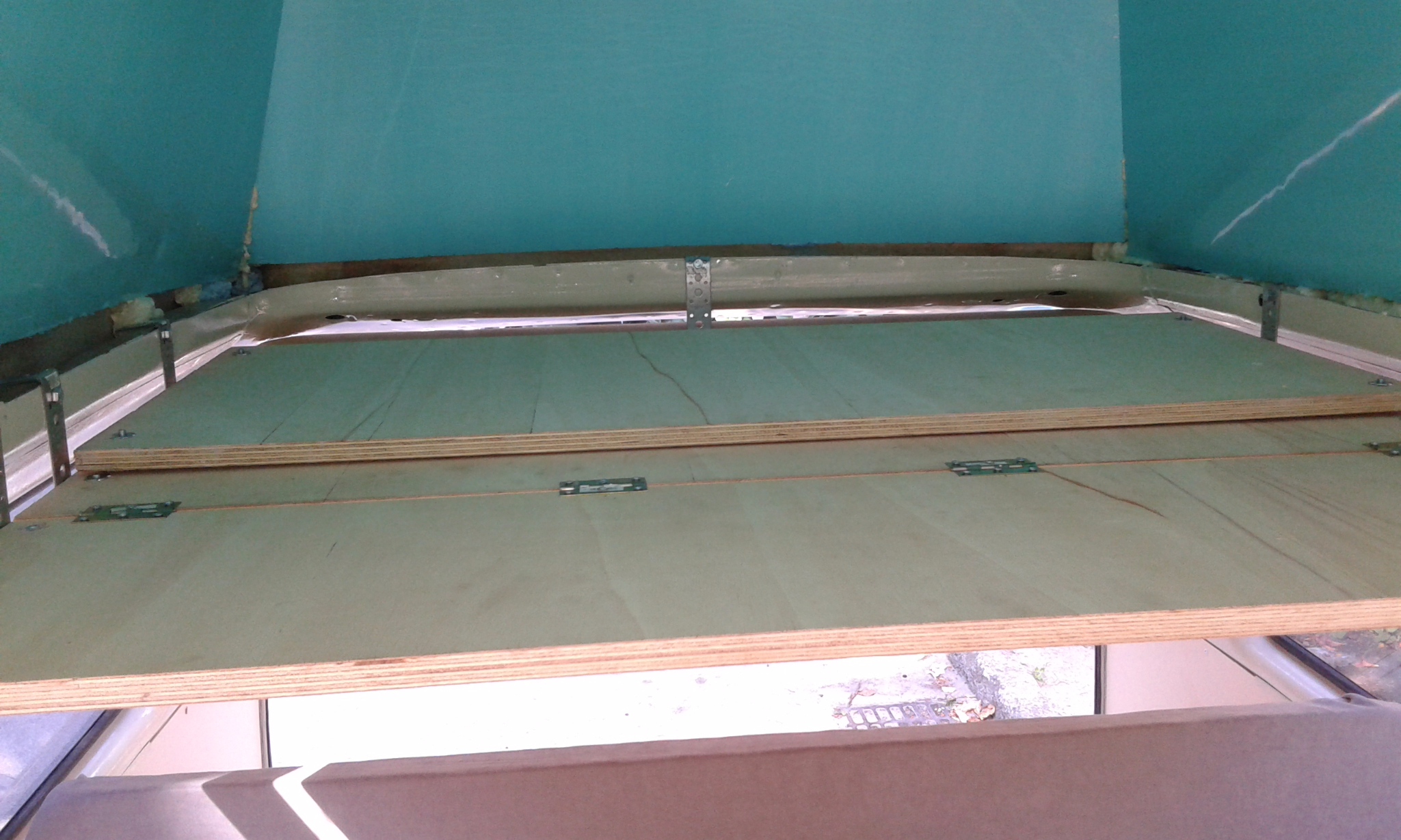

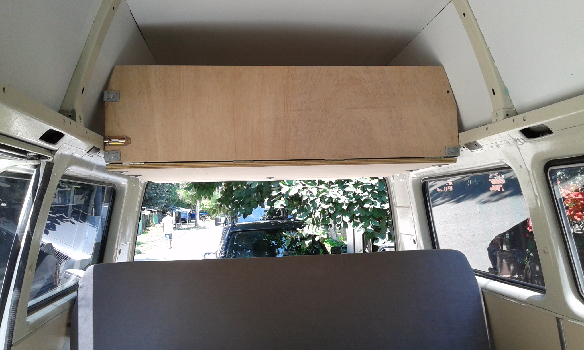

Времето накъсяваше 4 дни до тръгване за Гърция, а имаше толкова неща за вършене. Горното легло го взаимствах малко от това на Dehler. Шперплат 20 мм. основна част 95/125 см капак, които се явява средна част 35/125 см и плоскост 55/125 см дунапрен 135/190 hr35 6 см. S образнипланки винтове м8 така става легло 125/185 см. В походно положение дунапрена е навит в дъното, а плоскоста прибрана средната част затворена и се оформя един багажник с обем около 125/60/50см като дунапрена око го няма става 125/95/50см.

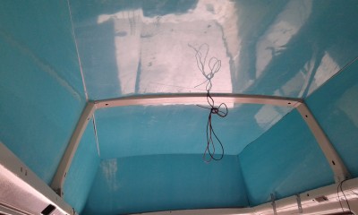

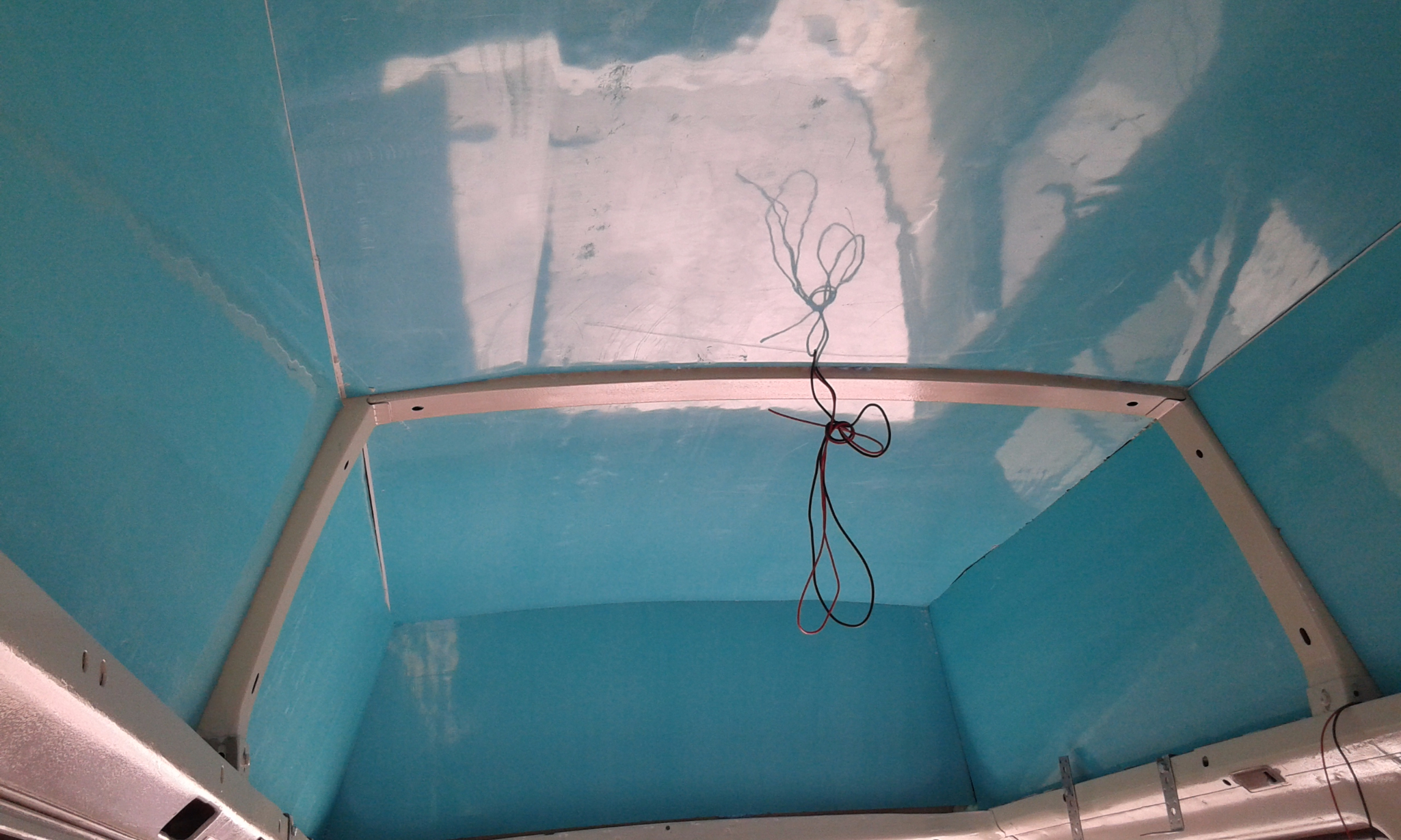

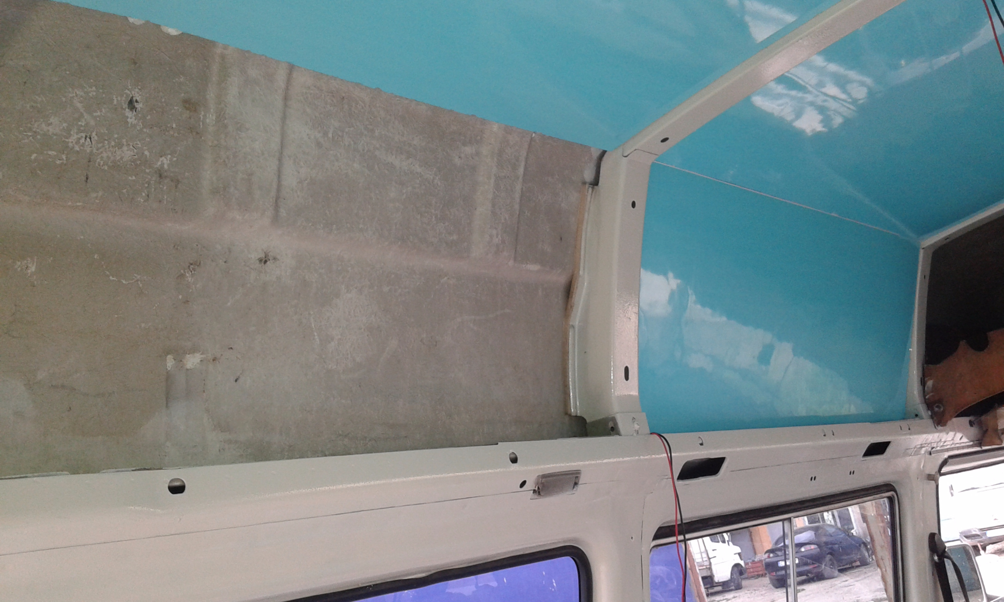

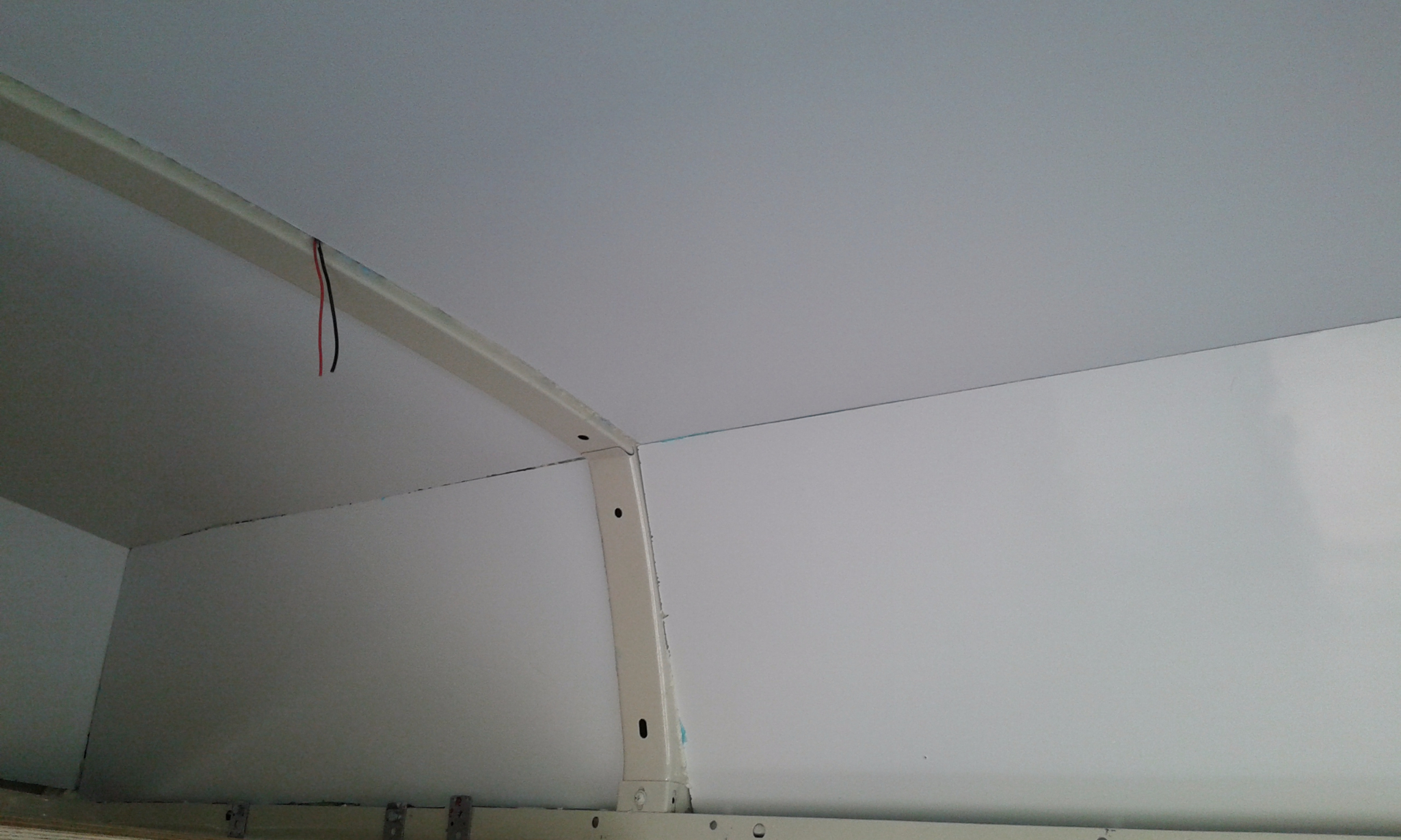

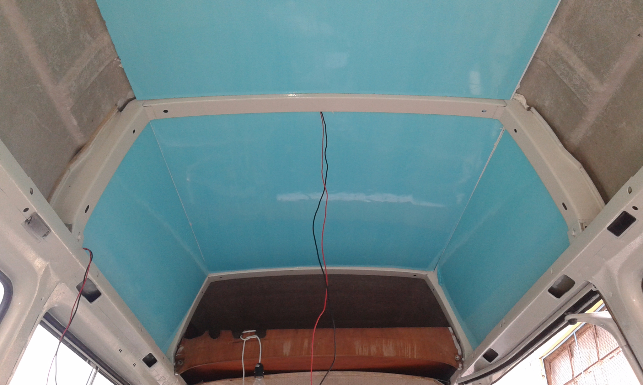

Прескочих малко единият пост нещо не излезе затова се връщам малко назад с изолацията. Първоначално бях решил изолацията на тавана да е с вата, а над нея ламиниран фазер, но първо ватата без конструкция се закрепва трудно, а след това фазера трябваше да я притиска като пружина и на финала и фазера се счупи и отпорих всичко. Минавам на план "Б" термопанел 20 мм.

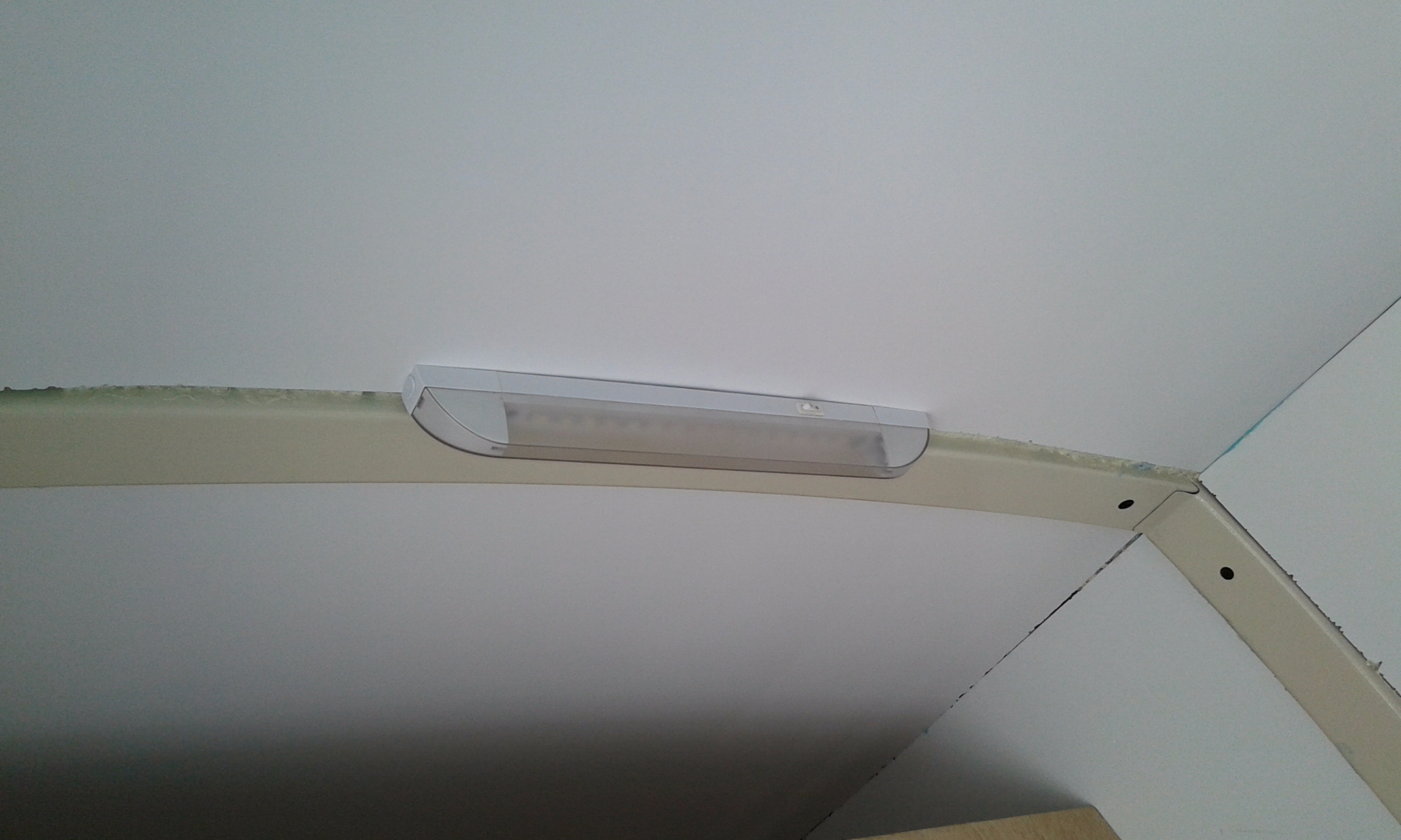

Мнениеот MESER » Пет 05 авг 2016 8:23
Междувременно направих окабеляване 12 и 220V за осветление и други консуматори. Нов кабел 6 мм2 за запалката с допълнителен предпазител все пак ще се включва хладилник. Организирах място за втори акумулатор под дясната седалка свързан с главния акумулатор с 16мм2 кабел.
