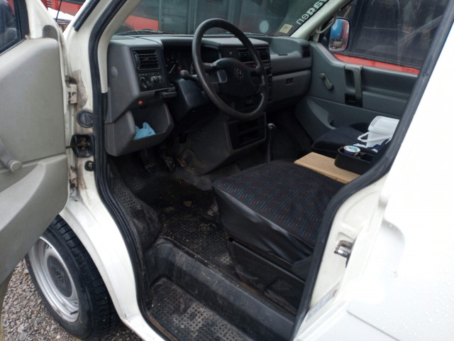

Приветствам те за ентусиазма, колега! Ама не го превръщай във Франкенщайн това бусче, бе човек.
   То си е красавец по природа. Дай си парите за нещо по смислено, като благо масълце или дори тунинг за мотора. Аз лично бих се почувствал по-добре, отколкото да гледам това куцо табло от голф. А за "Transporter Turbo" не знам какво да кажа
  Те тия без турбо са си направо музейни експонати и се прекланям пред собствениците им, че все още си ги обичат и поддържат.
Знам - парите са си твои и буса също. Знам, че ще си навлека и хейт. Нищо лично - просто мое мнение.
Т-четворките са ми слабост много отдавна. Като видях такъв за пръв път, преди повече от 20 години, ми увисна ченето. И все ми е пред очите - светлозелен металик и всичко по него оригинално. Свети!
Сега същия тоя красавец го ползват да си складират щайги, но това е друга тема.
Пак казвам! Не се обиждай, но според мен по-добро от оригиналното няма.
   То си е красавец по природа. Дай си парите за нещо по смислено, като благо масълце или дори тунинг за мотора. Аз лично бих се почувствал по-добре, отколкото да гледам това куцо табло от голф. А за "Transporter Turbo" не знам какво да кажа ........

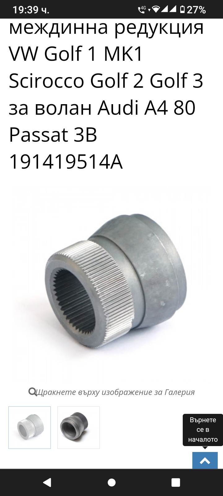

Малко да сменим визията с едно воланче
