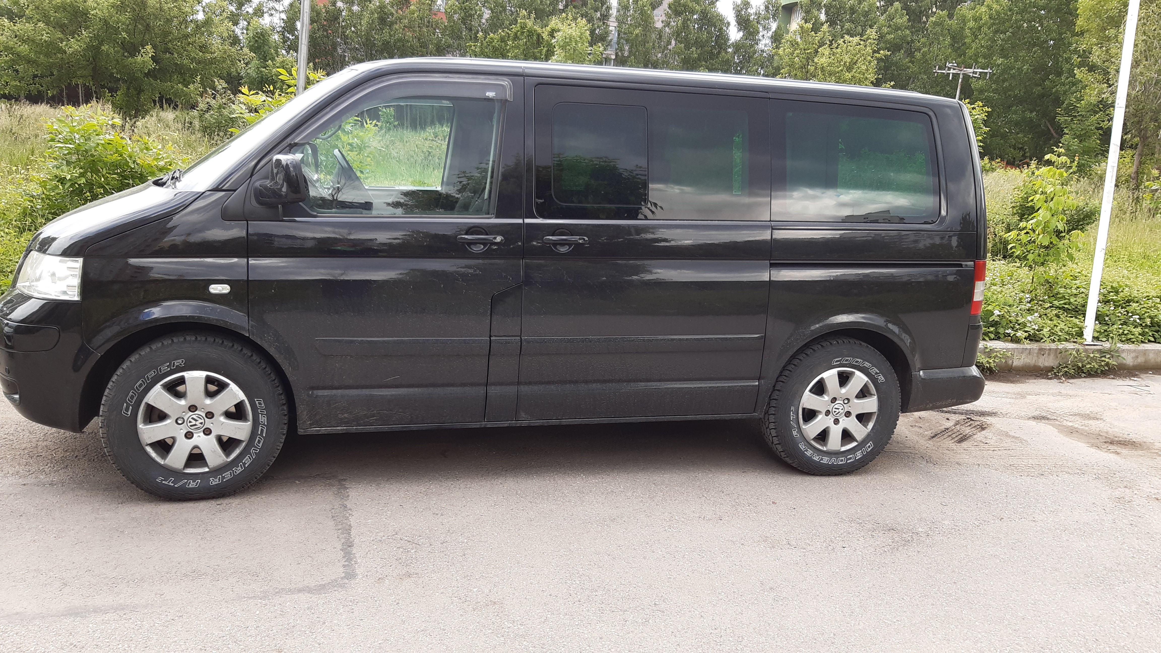

За гумите - 225/70/Р16 влизат идеално със заводските джанти с ЕТ55. Има около 2-3см при пълен ляв/десен до подкалниците. Толкова разстояние има, че май и при каране по черно няма да опре никъде. По скромната ми преценка има място и за вериги. Сложих all terrain гуми - COOPER DISCOVERER AT3 SPORT 2 (последният да затвори врата). Товарен индекс 103, скоростен Т. И двата ме устройват.
Бусовете били в три варианта на окачването според предназначението. T28, T30 и T32. До 2800кг, до 3000кг и до 3200кг. Моят е T30. Т.е. с пружини от T32 има шанс да се повдигне леко. Другият вариант е с подложки на пружините. Така като гледам едни 1см под пружините ще докарат 2см при гумата. Та ще сложа подложки 1 до 1.5 сантиметра, че изглежда най-лесно.
При такава малка промяна няма да пипам ни bump стоповете, ни амортисьорите. Товарните са с амортисьори със същите ходове, а празни имат 22см просвет. С гумите и лекото повдигане ще се опитам да докарам 20см просвет в нормално натоварено състояние. Само с гумите отидох на 180мм просвет при натоварено положение. Още 2-3см и ще го броя за достатъчно.

И така изглежда с леко по-големите гуми. Не съжелявам, че се спрях на средният размер. Буса не се усеща по-спънат. А не е като да не съм спъвал кола заради по-голяма подресьорна маса.

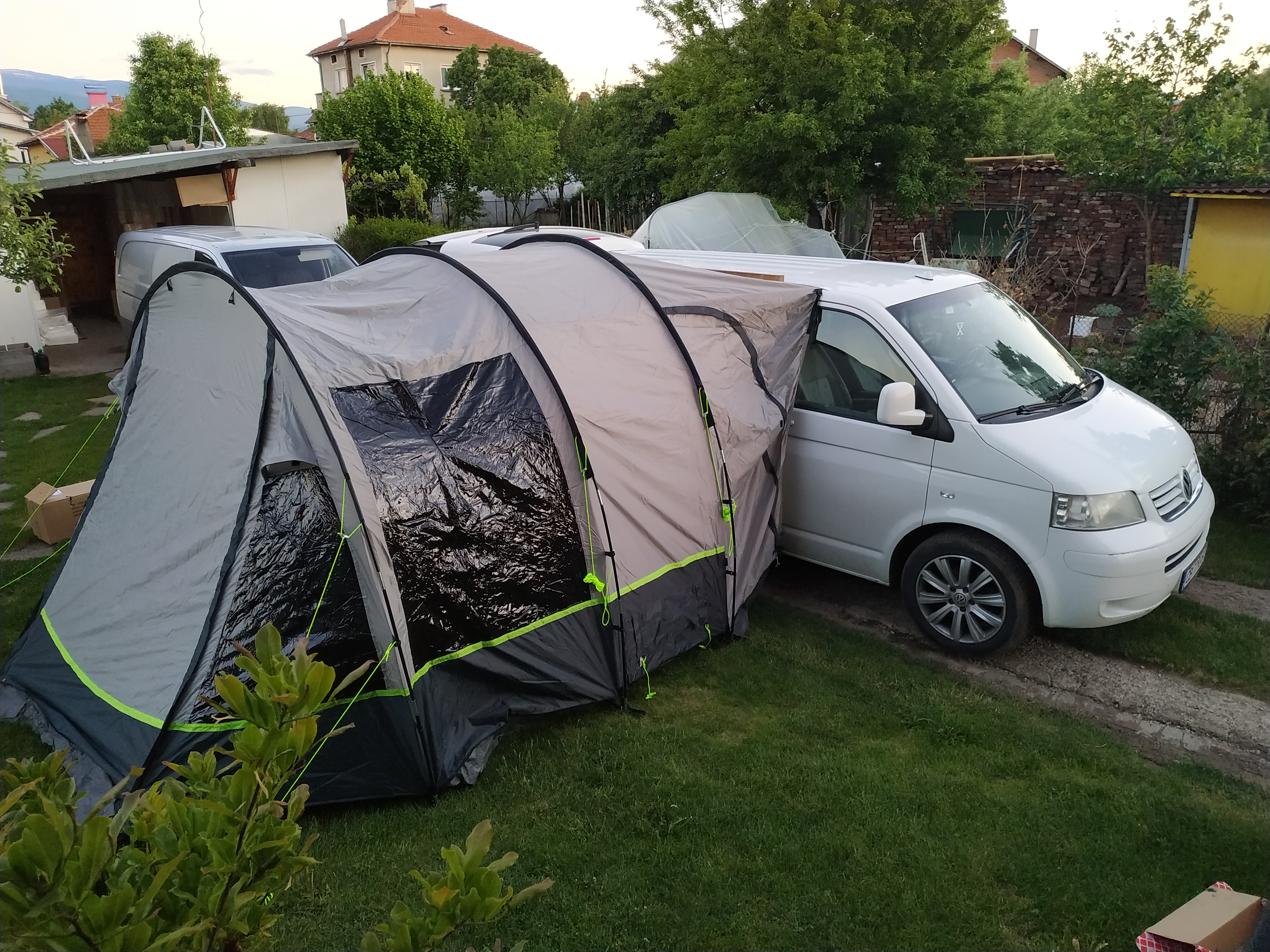

Палатка няма да закачам. Само навес. Имам платнище 3х4 метра. Тия дни ще пусна на 3D принтера водачи с които да го закачам за буса. Ще влизат в улея на тавана дето е за гредите. От другият край на колци с въженце. За момента няма да наливам пари за по-лъскаво.

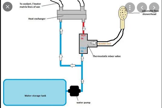

Още умувам за мивката, но май ще остане външна. До сега ползвах портативен проточен газов бойлер и диафрагмена помпа на 12V. Помпата се слага близо до мястото за вземане на вода (обикновено язовир или река), от единият край цедка за да не смуче боклуци, от другият край вървят успоредно кабел за захранването и маркуча по който качва вода към бойлера. Слушалката монтирана на изхода на бойлера се монтира на удобно място за може да се ползва както за миене на чинии, така и да се разкача и да се ползва за къпане. Обмислям дали мога да вкарам газовият проточен бойлер в шкаф и да оставя само бързи връзки за входа, изхода и захранването на помпата.
Мислех и за алтернатива на бойлера. Първата му версия беше преди 10+ години в една Витара. На малкият кръг на антифриза имаше монтиран пластинчат топлообменник. Останалото е като на прикачената схема - слушалка, диафрагмена помпа и термостатичен смесителен вентил. Реално имаше 2 бързи връзки за водата + копче. При Витарата палиш мотора и след 3 минути имаш безконечна топла вода за къпане. Обмислям дали не мога някак си да ползвам печката под купето на буса за да заместя ролята на двигателят на Витарата. Но виждам доста проблеми с този подход...

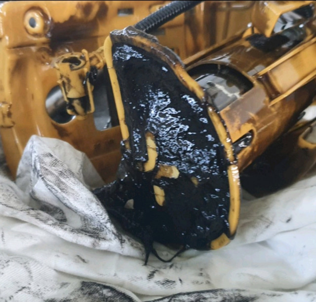

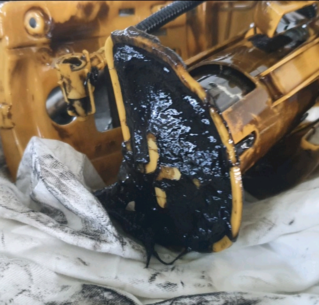

Лош късмет с мотора. Повлякъл е лагерите на колянов вал. Има изплют метал от черупките. Ще го разглобят още малко и ще реша дали да правя този или да търся друг мотор...

Всичко тръгна от профилактична смяна на повдигачите. За да зацепят вала са отворили долу нещо около коляновият вал. И там се вижда как е насъбрал метал от лагера като люспа между вала и лагера.
Разпределителният вал иначе се оказа без износване по гърбиците. Ама е събрал малко метал от едната черупка. Там ми казаха, че полиране и ще си карам с него. Иначе има лека драма с дюзите - болтовете са сменени с М8 с якост 10.9. От това което чувам М6 болтовете там са за еднократна употреба. Т.е. предвидено е разтягане при монтажа им. Та с тия М8 не е ясно как да се затегнат за да работят правилно. Ако протекат дюзите ще се мисли.
Коляновият вал ще го видим другата седмица. Ако се наложи шлайфане ще ходи към село Доброславци, че на сервиза там им имам доверие. Само се надявам ако се стигне до там да има ремонтен размер лагери. Щото ако няма ще трябва нов/втора ръка вал.
Има една приказка дето битува по форумите, че моторите правени преди 2006та година са с кекави лагери на коляновият вал и ако не се карат с 506.01, а примерно с 507.00 дават фира. Моят мотор е правен краят на 2005та според лепенката на капака на клапаните. Предишният собственик е карал с 505.01, та може и маслото да има някаква вина за това което се е случило. Сега като сменя лагерите поне се очаква да не са от кашкавалените и да мога да сипвам от по-евтиното 507.00 масло.
Маслена помпа защо? Подозренията са, че е повлякъл лагерите заради лошо (разредено с нафта или неправилно) масло. Но за да е мирна главата може и помпата да сменя ако е такава практиката.
А за никасила - симптомите на износен такъв били харчене на масло, бял пушек първите 5-10 минути докато загрее и лоша работа на мотора студен. Мотора обаче работи като часовник студен, та има още живот в цилиндрите. Евентуално може и да харчи масло ако го допълва с нафта, ама са ми много малко километрите (под 1000км) за да преценя. Предишното масло дето беше на 15 000км не се усещаше да има миризма на нафта.
От различни места чувам различни неща за набиването на ризи. Ако не се лъжа Niks76 казваше, че става работата, пък от това което чувам от хората около мен той е човека с опит с тези мотори. Не искам за сега да мисля в такава посока и да си късам нервите с неща дето не са ясни.
Иначе цените на нов мотор са леко стряскащи. 17 хиляди за долнище, 26 хиляди за цял (гол) мотор. По моргите търсят едни 4-5 хиляди, но не съм сигурен дали ще рискувам с мотор от моргата ако се стигне до там. За сега няма да го мисля много в тази посока. Надявам се да мина с нови лагери и евентуално шлайфан колянов вал.
За swap съм против. Едно, че не съм фен на downsizing-a, a 2.0 литра мотор на бус го броя за такъв. Отделно заради разправиите докато оправя документите (ако въобще се случи) след това. А и цялата хамалогия по напасване на железата и електрониката не искам и да си я представям.
