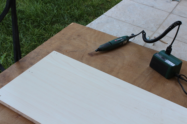

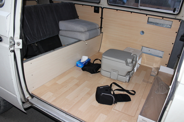

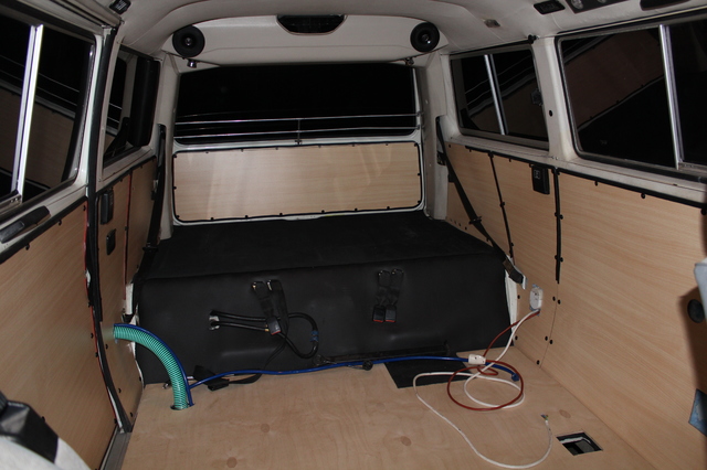

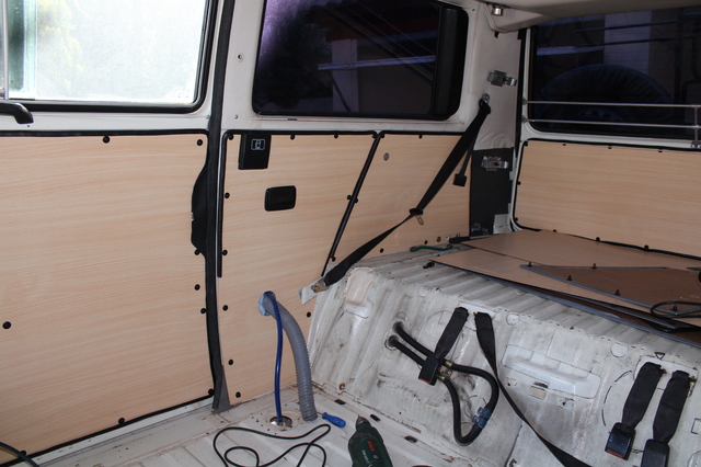

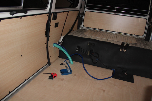

Днес в програмата за деня беше работа по буса от сутрин до вечер.
Първо приключих с всичките панели на едната страна...

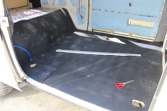

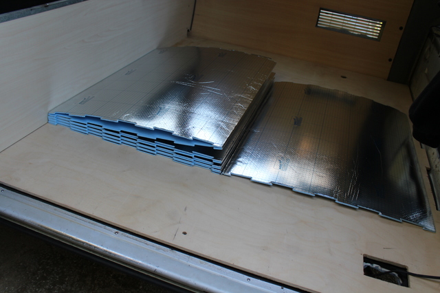

...после слагане на изолацията за пода (armaflex)...

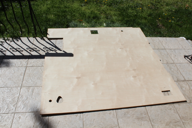

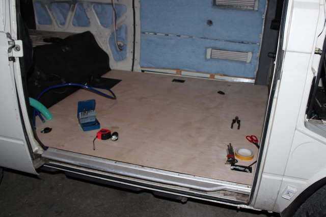

...режане на дъевен плот 0,9 за пода (на него ще се закрепят мебелите)...
...поставяне...
...и малко по малко почва да заприлича на нещо.

Мнениеот serkan » Съб 23 мар 2013 21:37
Какви картони си използвал за панелите ?
BUS1988
Мнения: 680
Re: Историята да един syncro camper.....
Мнениеот BUS1988 » Съб 23 мар 2013 22:26
serkan написа:Какви картони си използвал за панелите ?
Най-обикновен картон с залепено фолио във вид на светло дърво.
Не са качествени, драскат се сравнително лесно, но бяха 28 евро за целия бус.
Първоначално мислех да използвам дърво 3мм. и да лепя формайка на него, обаче ми трябваха някакви 250 евро и се отказах.
Времето ще си каже дали избора беше правилен или не.
Обаче и да се развали някакъв картон за смешни пари (и малко труд) може да се обнови.

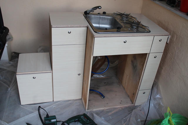

Облицоването на интериора е готово:
Последна промяна от BUS1988 на Нед 23 дек 2018 18:00, променено общо 1 път.
BUS1988
Мнения: 680

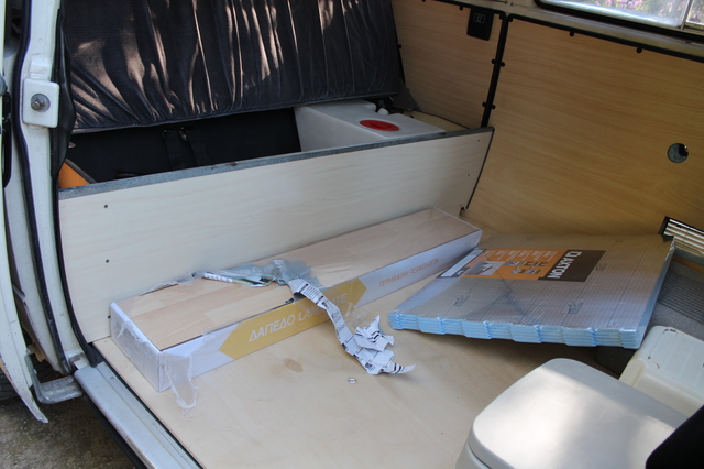

Мнениеот BUS1988 » Нед 14 апр 2013 22:00
Купих ламинат и подложка...
...и почнах да редя, първо подложката...
...и после ламината.

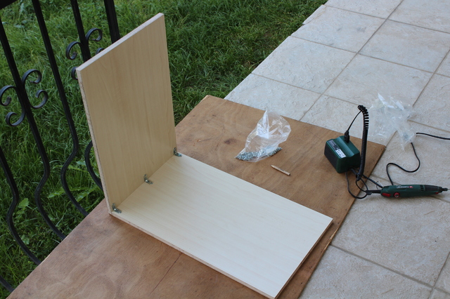

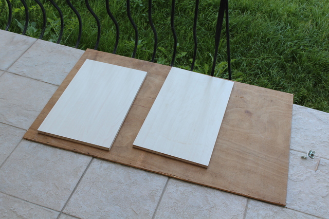

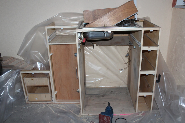

Следва кухнеския шкаф:
Който не се е занимавал с реновирането на мебели няма представа за какъв секс говориме...
Едно Ви казвам, днес (Неделя) почнах в 06:45 и свърших в 21:00 БЕЗ почивка за ядене!
Последна промяна от BUS1988 на Нед 23 дек 2018 18:01, променено общо 1 път.

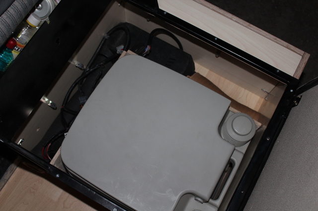

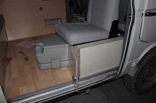

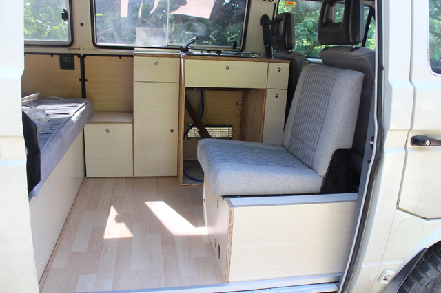

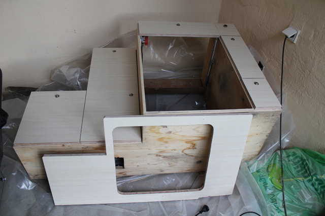

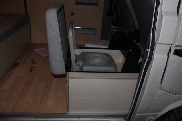

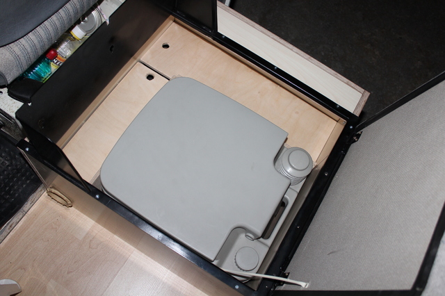

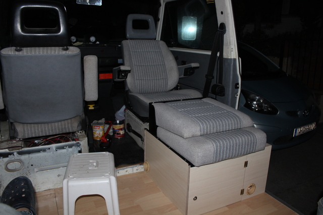

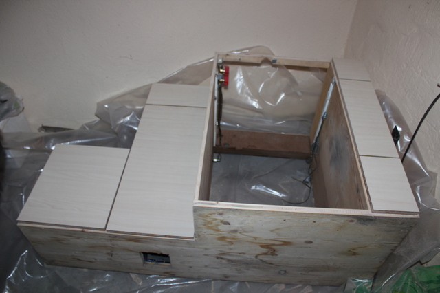

Следвашия етап беше направенето на back-to-back седалката.
Имайки самата седалка и рамката й от мултивана (Самарина бус), кутията се прави от нулата:
Под седалката се намират химическата тоалетна и печката...
...и над печката рафчета за дребни неща
Цялостна картина:
Последна промяна от BUS1988 на Нед 23 дек 2018 18:02, променено общо 1 път.

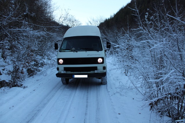

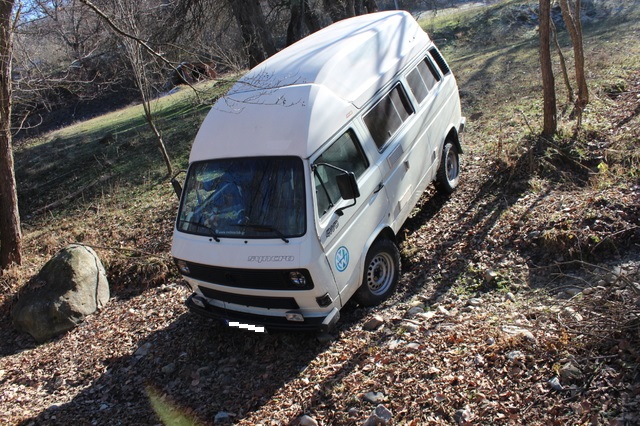

Реших тъй като буса е в голяма степен готов вече и няма много нови неща да се правят по него, да качвам в продължението на темата малки разходки - екскурзии с него, изхождайки от позиция че самите бусове ако не бяха част от живота на собствените им щяха да са просто купчина железа.
Днесната екскурзия беше до селото Раково и я слагам тука с специални поздравления за Яро, той знае защо!

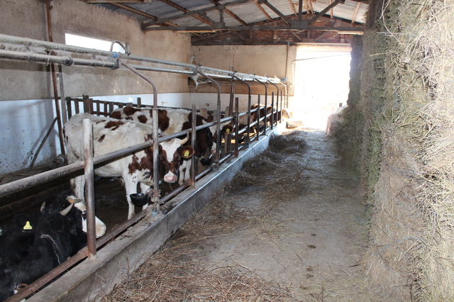

Първата спирка на деня на ферма за мляко...
...пътя продължава...
...слизаме долу...
...до една рекичка...
...паркираме буса до нея...

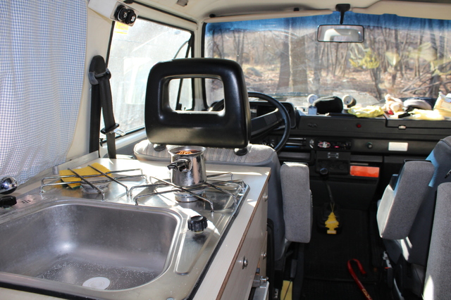

...и приготвяме турско кафенче.
Измиване на чашите...
...и пътя продължава...

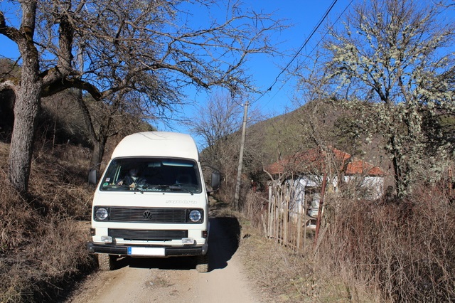

...и стигаме до село Раково. Жители: 3
Един от трите жители, бабичка на 87 години, живее и се оправя чисто сама
Продължаваме за Горно Раково...
Горно Раково. Жители: 0
Паркираме буса...
...и сядаме на маса за обяд.

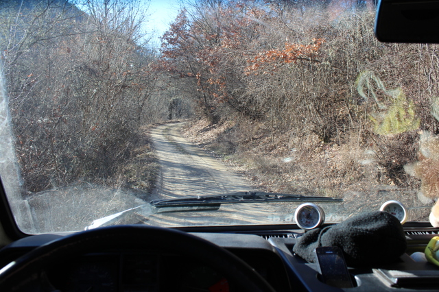

От тук нататък почват заледени черни пътища докато да хванем асфалта за прибиране, гледките обаче са разкосни.

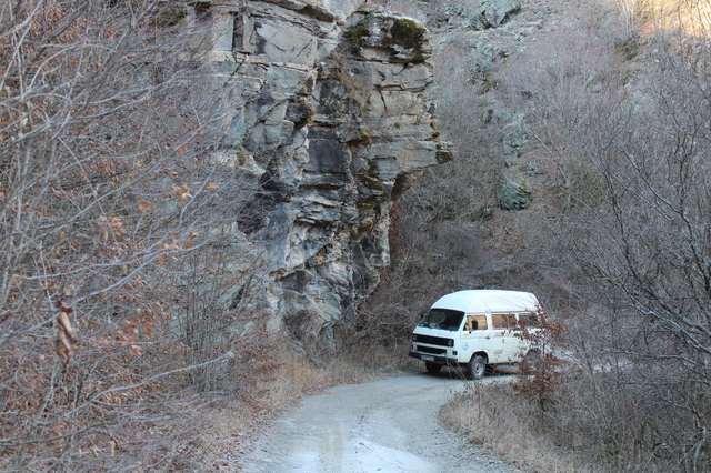

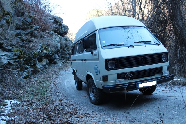

Понякога човек иска да се откъсне за малко от ежедневнието и да остане сам с себе си абстрахирайки се от проблемите които го обикалят. По този начин се пълниш с нова енергия за да се бориш с текущите задачи които естествено те чакат като се върнеш. Поне при мене се получава...
Като място се избра река струма, и като инструменти едно синхро и един фотоапарат.
Поразходих се покрай реката, снимах, полежах на топло в буса слушайки хубава музика.
Весели празници на всички.
