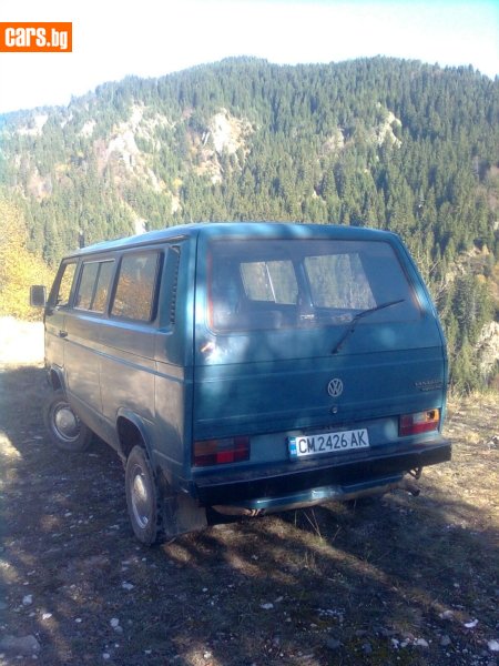

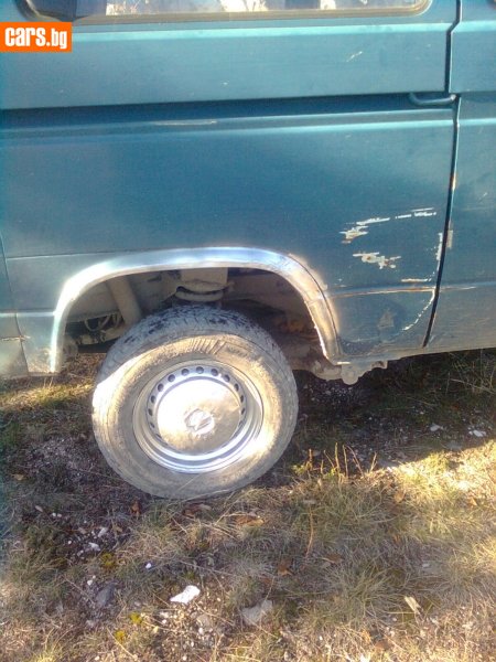

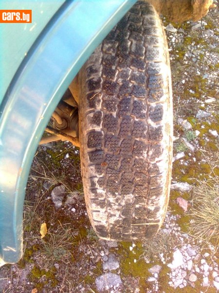

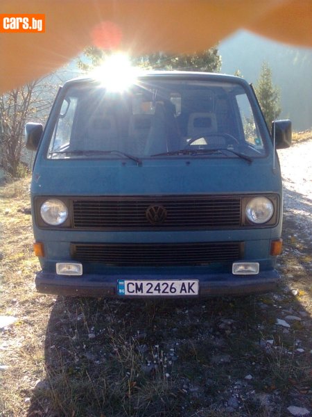

Още едно синхро изкочи за продаване, ако има мераклии да го проверите:
VW T3 sinhro
бус / минибус, пътнически, употребяван 2,600 ЛЕВА
Година Януари 1989
Пробег 190,000 км
Гориво Дизел
Скорости Ръчни
Мощност 78 к.с.
Брой врати 4/5 врати
Цвят Син
Особености и Екстри
Комфорт: Стерео уредба
Сигурност: 4x4, Халогенни фарове, Застраховка
Брой места: 9
Допълнителна информация
nov akomulator(varta), dve novi zimni gumi ,pe4ka v mn dobro sastoqnie za godinite si. sa6to taka ima bavna skorost i blokaj na zadniq most
svetlio
Смолян
Телефон
0878639330
