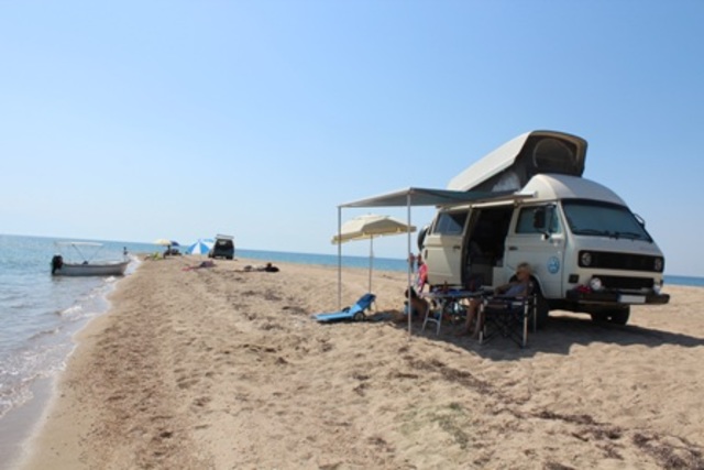

Тази година реших да си празнувам рождения ден на плажа...
Поежме пътя за добре познатия "нос" и понеже багажа беше малко повечко взехме и един "багажник". (syncro с "багажник" на пясък не бях пробвал до сега, отлично се представи!)
Позиционирахме се пред морето...
...и нашия DJ се грижеше за музиката.
Всички се забавлявахме...
...и продължихме на същия дух до доста късно.

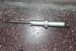

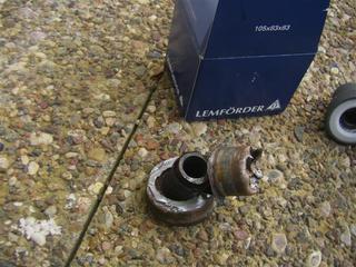

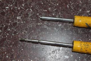

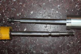

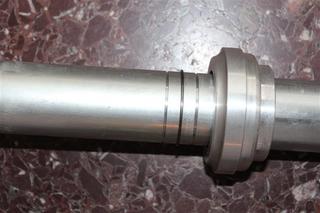

След оф-роуда на Карпатите предницата на буса умекна много и се чувстваше все едно е на пружини.
Погледнах отдолу, но нямаше следи от масло от амортисъорите.
След много чудене кое от всички решения за предни амортисъори е най удачния се спрях на custom-made, т.е. направени по поръчка по моите изисквания и нужди, от JamSport, Гръцка фирма която от много години се занимава с приготвяне на амортисъори за състезателни и спортни коли, и на всичко отгоре се намира на моя град - Солун.
След посещението при JamSport, буса влезе в бокса за демонтирането на предницата, така че да им се дадат старите амортисъори и една пружина за измерване.
След разглобяването ме очакваше изненада:
OldManEmu амортисъорите бяха удължени с "extension" от предния собственик (аз ги купих на старо) и точно там единия амортисъор беше счупен, т.е. буса от началото на Юли до сега беше с един амортисъор отпред.
Новите амортисъори
...отваряеми и регулируеми на три позиции спрямо желаната височина която искаме да постигнем...
...и разликата им в дебелината спрямо OldManEmu (19,8 και 15,6 мм съответно):

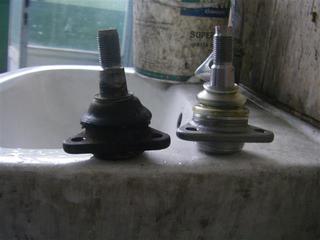

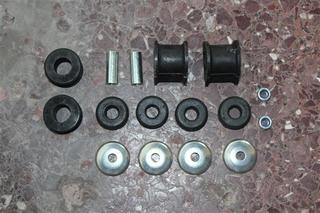

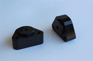

След като сме разглобили предницата е време да се сложат и новите подложки които купихме с Иван за горните носачи (Иван е писал за тях, няма смисъл да се повтаряме):

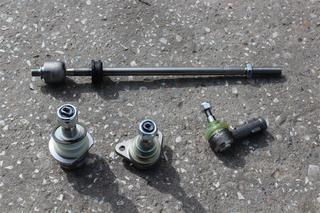

Също така поръчах на Иван (мерси Ванка) и ми донеше когато беше дошъл в Халкидики горни, долни Шарнири, кормилни щанги, кормилни накрайници на AS Metal които са пробвани на тежките пътища в България...

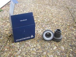

...поръчих тампони за предния мост на Busschmiede...
и от Гърция купих тампони за носачите на Lemforder.

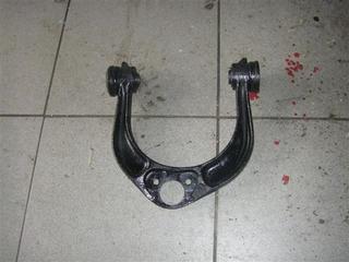

Старите тампони ни разкажаха играта за да излезат.
Тук вече горния носач с новите тампони:
Появи се малък проблем: Шарнирите на AS Metal са по високи на основата им и не пасват точно на подложките.
Ще се правят планки 5 мм за да се сложат, засега, сложих старите за да отида на събора и след това ще се сменят.
Амортисъорите ни затрудниха малко при поставянето...
...но резултата е супер задоволителен.
Буса вече е много по стегнат, губи се изцяло характерното за Т3 движението на предницата нагоре-надолу, без да се губи хубавата возия на Т3, нищо не дрънка вече по предницата и въобще буса се държи като нов!

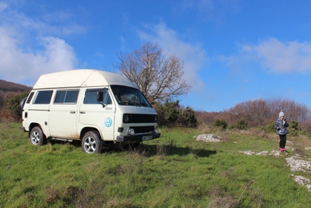

Менюто за деня беше разходка на планина.
Между другото се убедих че Т3 с хидравличен волан се кара с лекота и с една ръка (другата ми е гипсирана от падане с мотор)!
