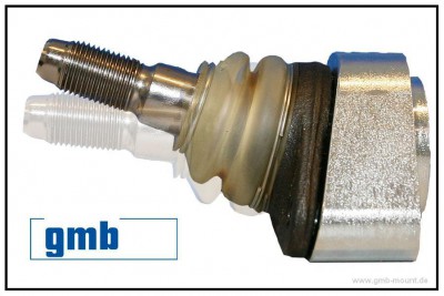

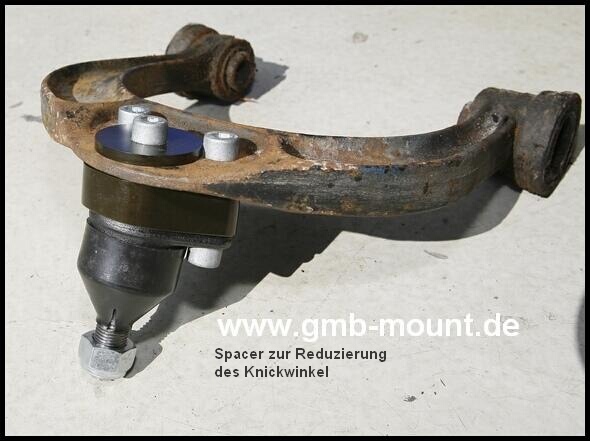

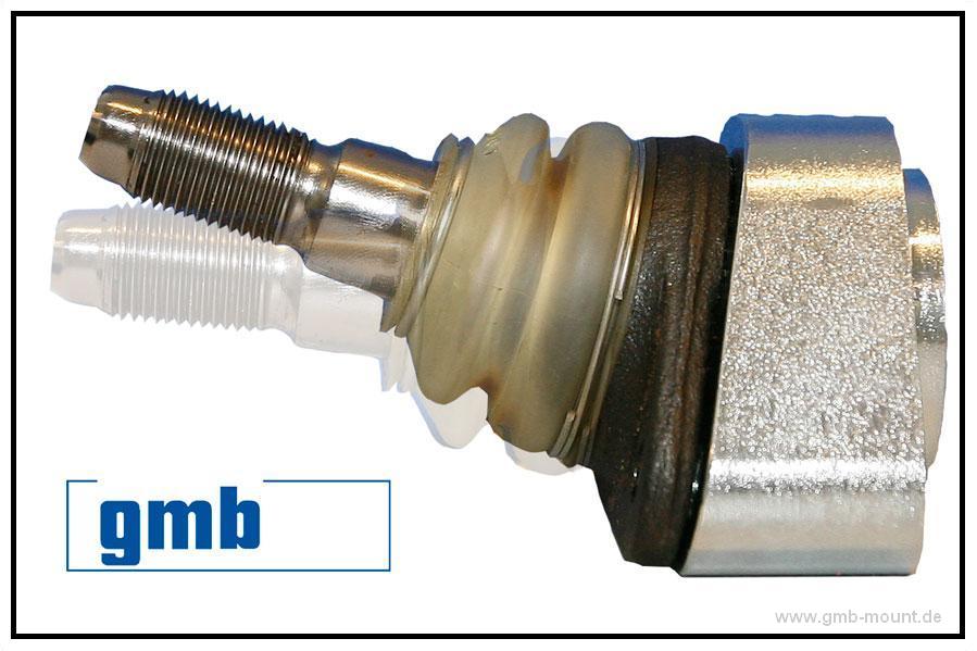

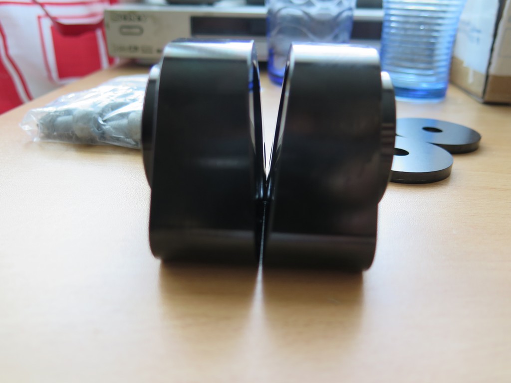

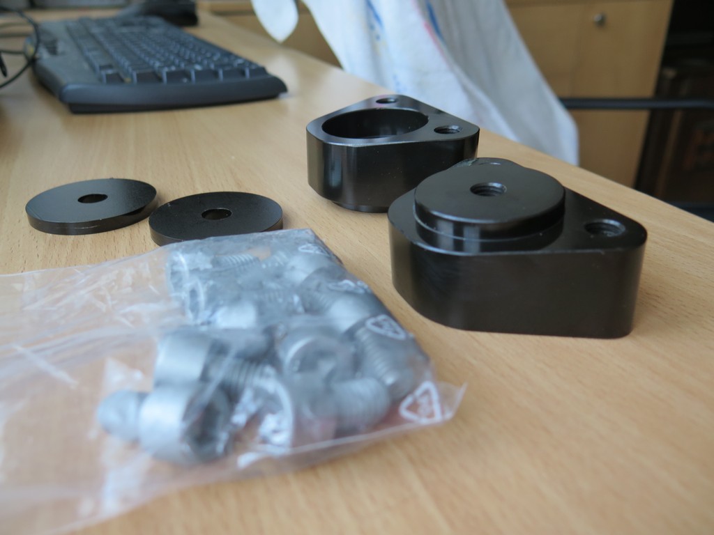

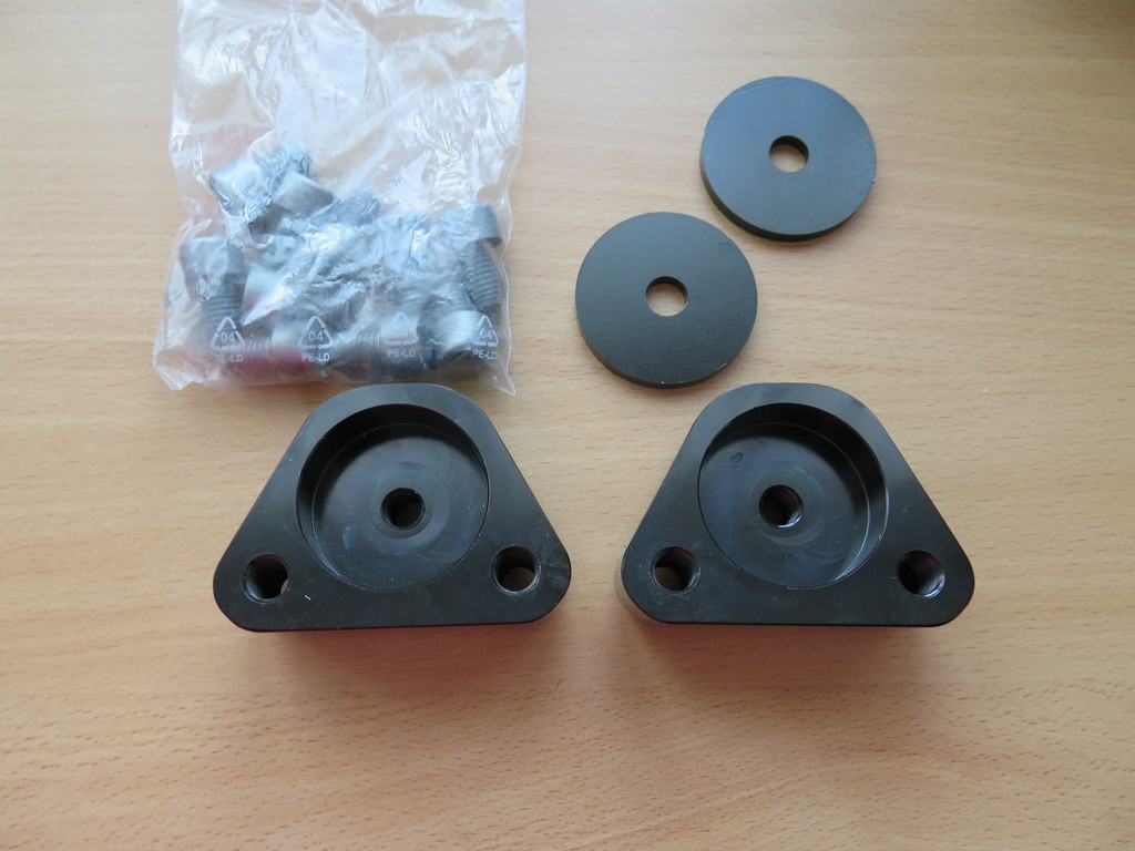

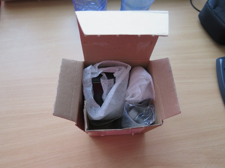

Здравейте фенове, да съживя малко темата за проекта. Вчера от Германия пристигна колет с нови екстри за на Темис и моето синхро. За какво става дума, понеже бусчетата ни са доста надигнати, шарнира на горния носач работи в неблагоприятен ъгъл и поради тази причина се налага да се монтира специална подложка. За съжаление 90% от предлаганите на пазара са "прави" а ние искахме да има наклон, който да изправи шарнира в оригиналното му положение. Както са казали хората кеф цена няма и за 244евро, дойдоха тези два комплекта:

браво за успеха в намирането на шарнири с правилния наклон, но при цена 122 евро, тези ще са най-скъпите шарнири, за които съм чувал... :eek
BUS1988
Мнения: 680
Re: Проект VW T3 Caravelle Syncro 4x4
Мнениеот BUS1988 » Чет 11 сеп 2014 12:03
Не Андро, 122 евро не са шарнирите, подложките само.
Шарнирите са отделно !
