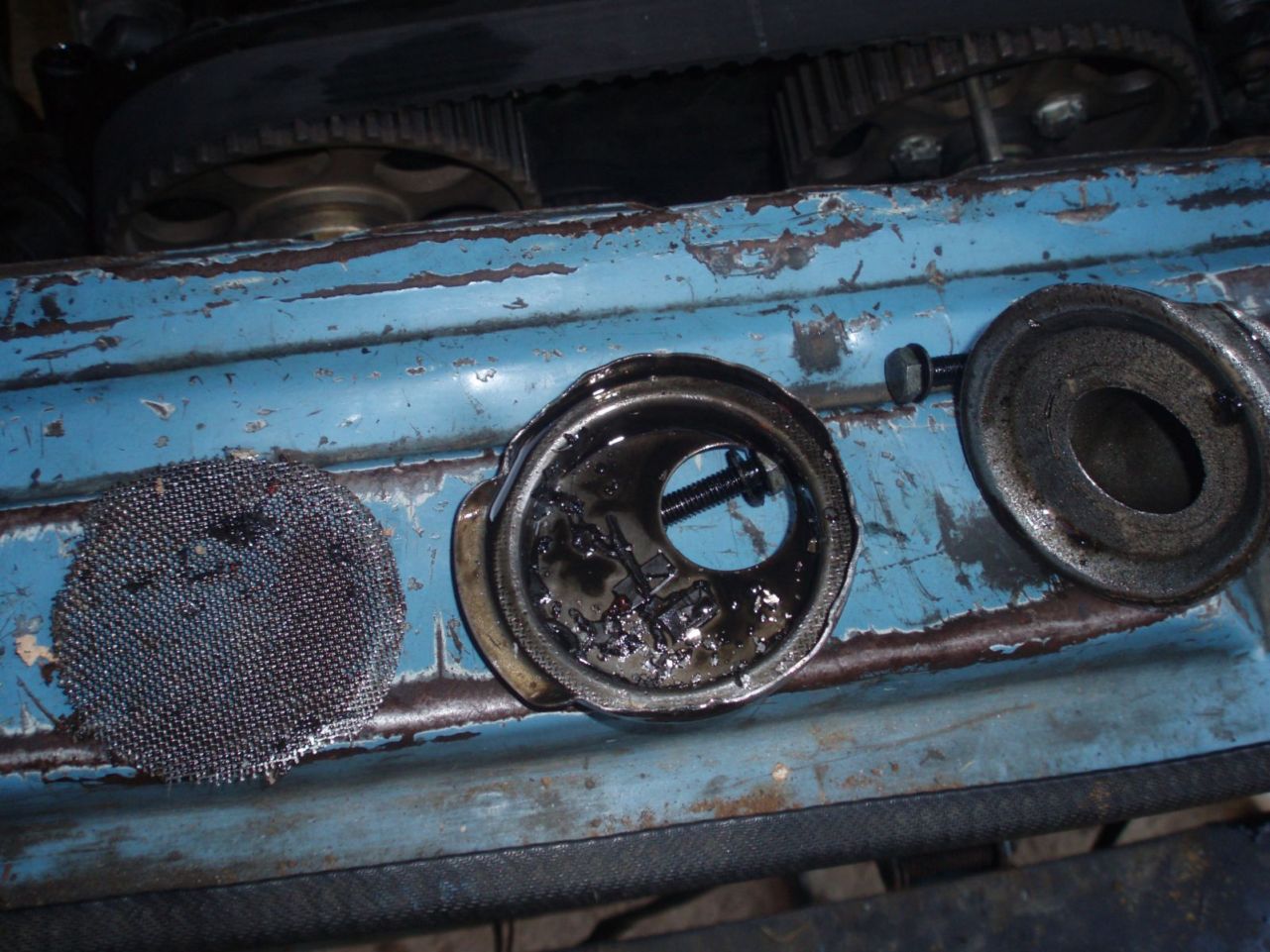

Значи,днес източих филтъра от маслото,монтирах го на мястото му и запалих и подкачи масло.лампата изгасна както си му е редът.Изгасих го и пробвах пак и се получи същия проблем.Вече не подкачваше масло.Източих пак филтъра и този път не напълни филтъра.Следва сваляне на картера.А за времето....буса влезе в гаражната клетка,така че ще съм на завет.

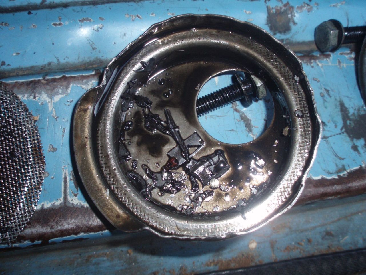

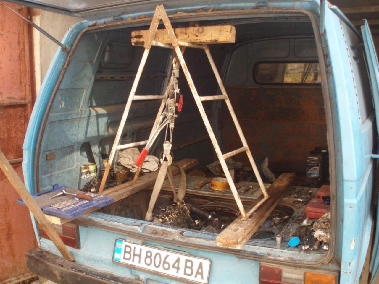

Сагата продължава......След всички опити накрая колкото и да не ми се искаше,свалих картера.В употреба влезе пак познатата стълбичка ,която я използвам да разкача ДВГто от скоростната кутия.
Така е по лесно развиването на болчетата откъм скоростната кутия.Разбира се преди това източих маслото.

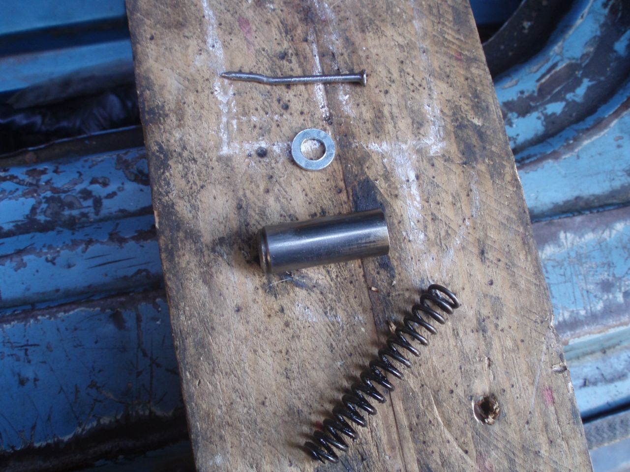

След свалянето на картера,свалих и маслената помпа,и проблема лъсна,байпасния клапан беше отворен.Причината,стружки и парчета силикон.Които са минали ПОКРАЙ цедката щото някой е бърникал там.
По голяма беля беше байпасния клапан.Първо пружината беше нещо рязана ,после,вмесно капачката на клапана,някаква шайба и накрая по корпуса серия от дупки,които явно са служели за нагласяне на налягането посредством един ПИРОН.Утре ще кача снимки на това чудо на технологията.Дано няма някой германец защото може да ни я открадне.Технология та де....
Та след като видях това нещо се орентирах към закупуване на нова маслена помпа.Първо пробвах за второ у-ба.Обявиха ми цена-80 лв.В един магазин в квартала намерих за 92лв нова ама Турска.Германска била 240лв нова.Накрая чрез един приятел,на когото много му благодаря,намерих Датска помпа за 90лв.Дано да е хубава,щото я взех.

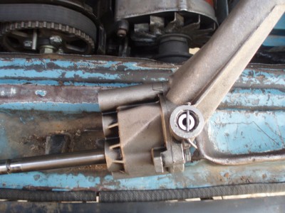

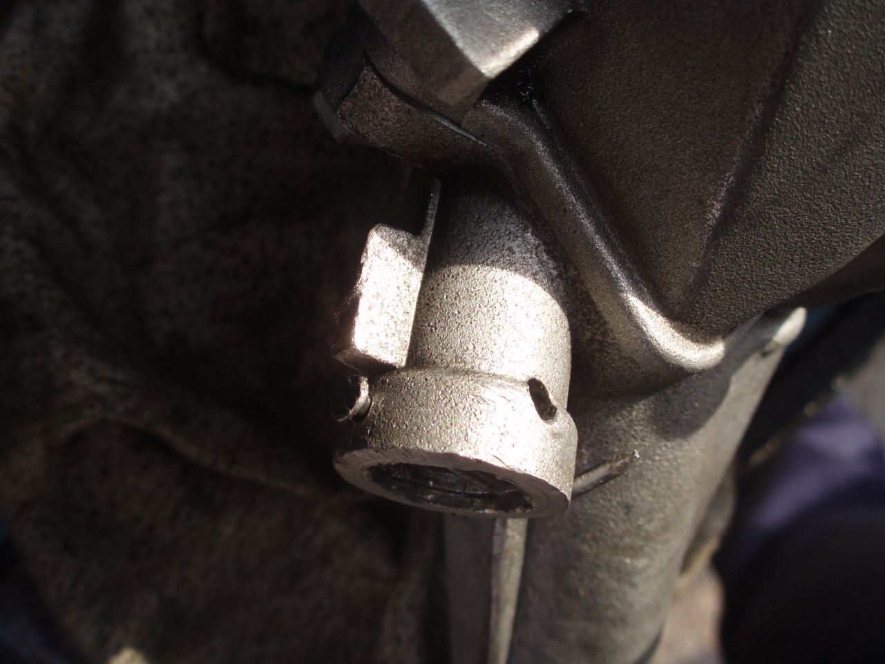

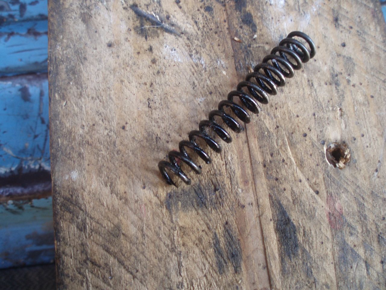

Помпето е от стария мотор.Т.е. от 1.6 цата.Тази която е от този не става щото е друг смукател.А този клапан е на смукатела.
Както и да е....Ето малко снимки които обещах:Рязаната пружина:Пълния комплект на "майстора на помпата"начин на определяне на налягането.Ако искаш по високо,преместваш пирона на друга дупка.

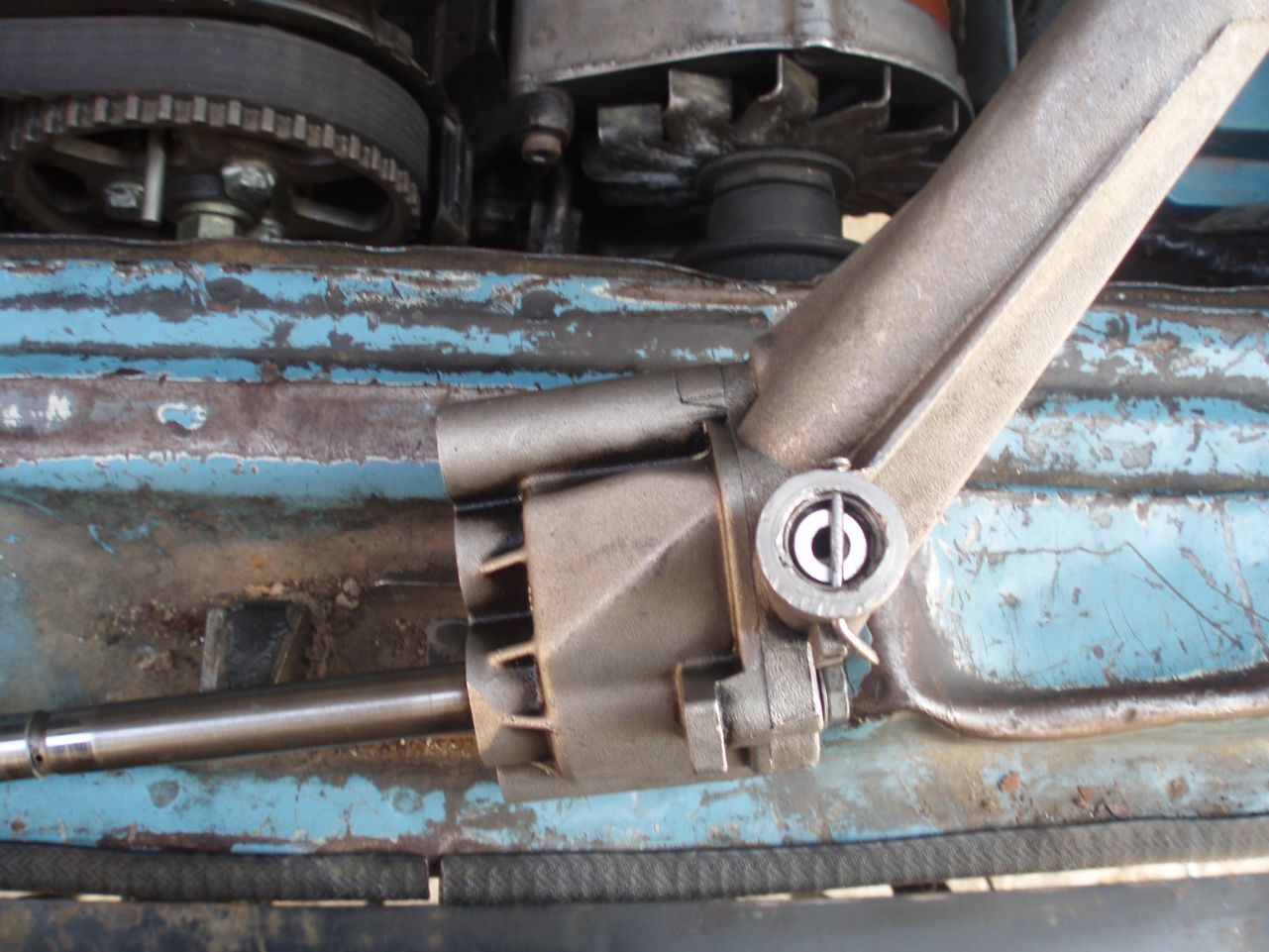

Ето новата помпа:Картера измит и почистен от всички гадости:Силикона който съм използвал:Малко масалце преди монтаж: ...и вече монтирана..

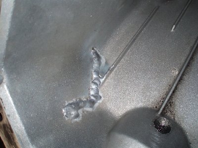

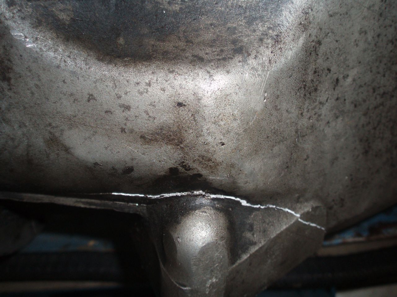

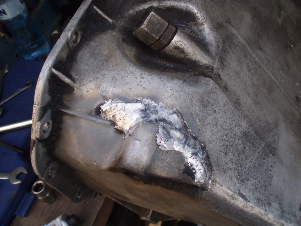

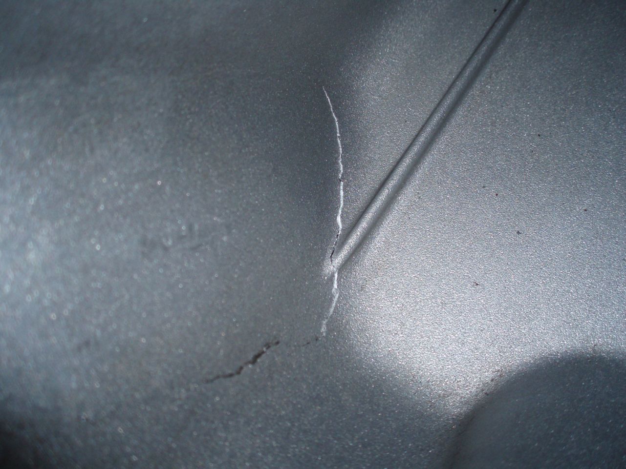

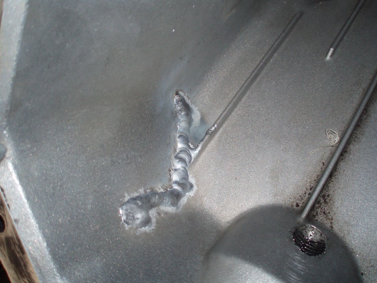

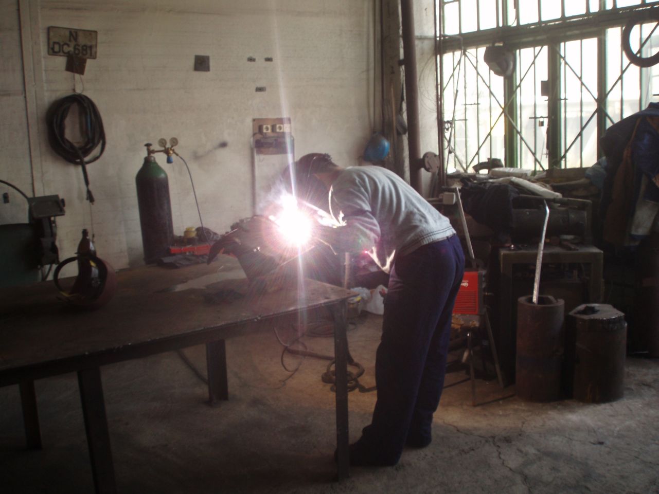

Монтирах картера.И като събирах ДВГто със скоросната кутия стана белята.Човек като бърза ,винаги греши.При завиването на последния болт не прецених силата и прасссс.......
Слава богу намерих точния човек,на когото много му благодаря,който ме заведе при друг точен човек,който взе присърце работата.
Резултата:
Накрая стана.Сега си качва масълце и мърка като котенце.
Дано да няма вече такива простотии.
Резултата:

Калпазанин, яя отиди си купи един динамометричен ключ за 25 лв. и стягай на килограми
Помпата изглежда супер, дано излезе читава.Има ли някакви надписи на производител на нея ? Отлят номер по фолксваген ?
