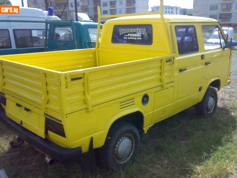

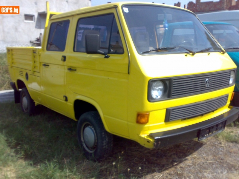

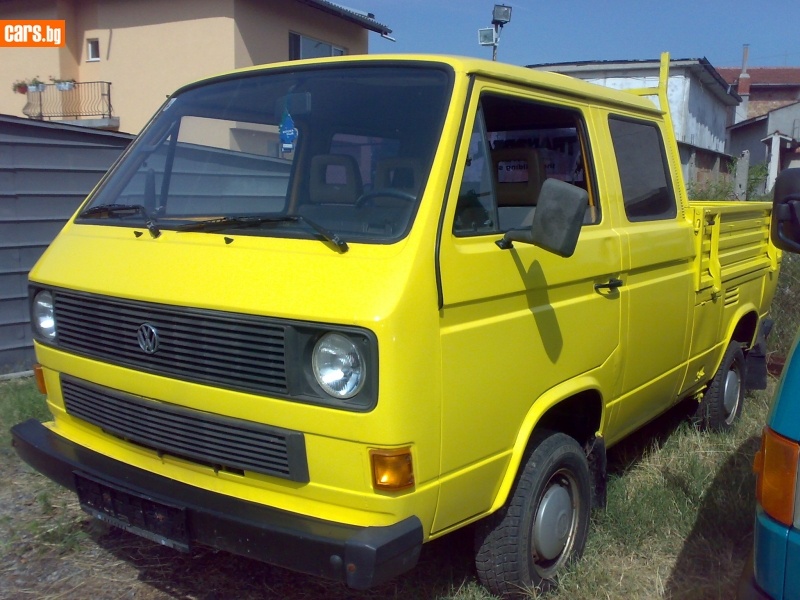

Още една оферта намерих, само не знам дали е актулна защото обявата е стара.
VW Transporter 4,500 ЛЕВА
Година Септември 1990
Пробег 150,000 км
Гориво Дизел
Скорости Ръчни
Мощност 75 к.с.
Кубатура 1600 см3
Брой врати 2/3 врати
Цвят Жълт
Особености и Екстри
Комфорт: Стерео уредба
Сигурност: 4x4, Центр. заключване
Друго: Серво управление, Бордови компютър
Допълнителна информация
работещо 4х4, налични още 3 бордови буса
Николай Павлов, Раднево
Телефон 0887365071

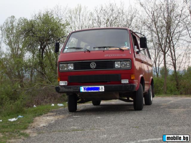

Качвам снимка на едно Синкро в София, не знам дали се продава, но ако някой има връзки в КАТ може да го намери и да пита, продавало се е 7000 лв.
Проект VW T3 Caravelle Syncro 4x4

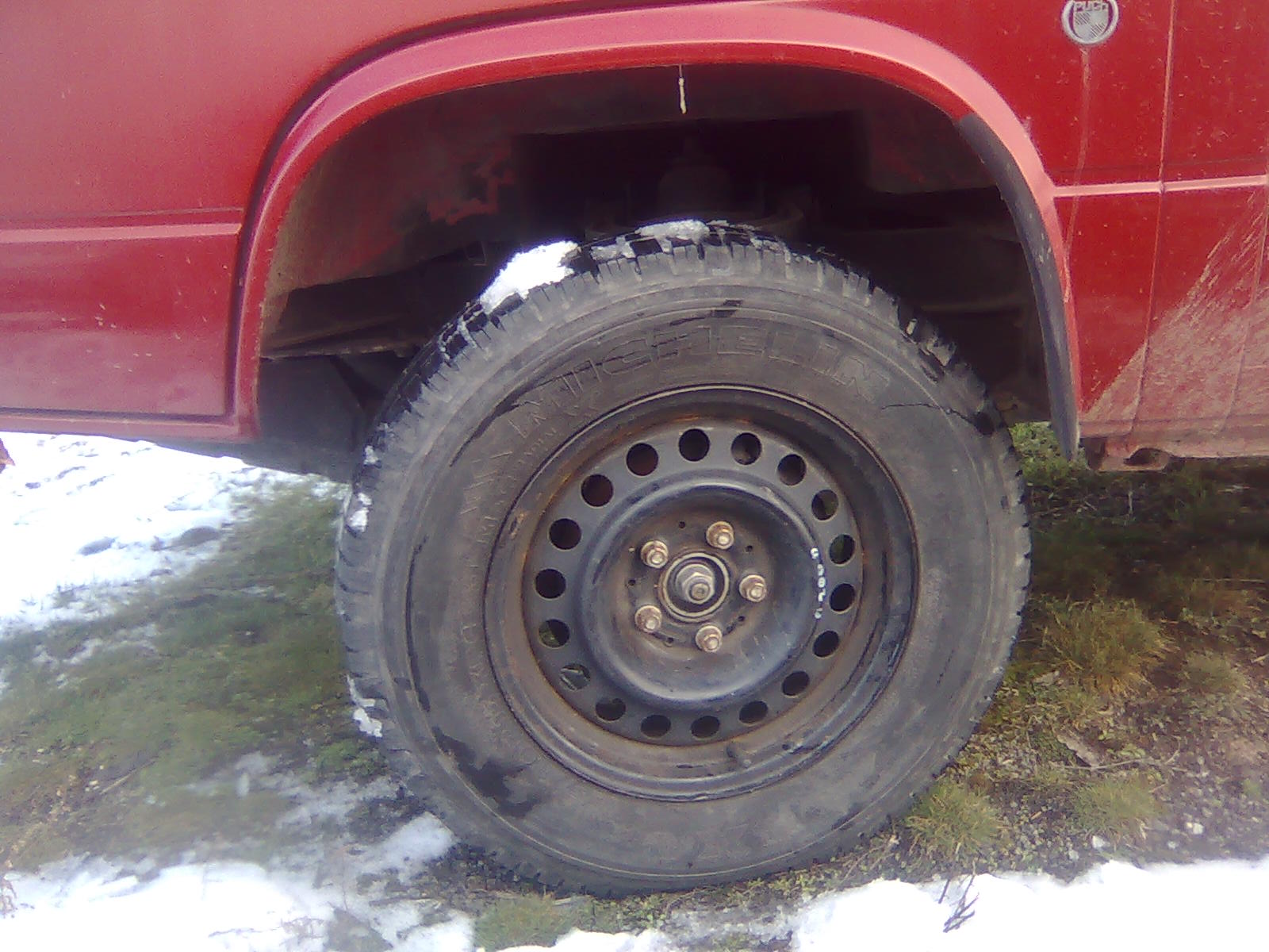

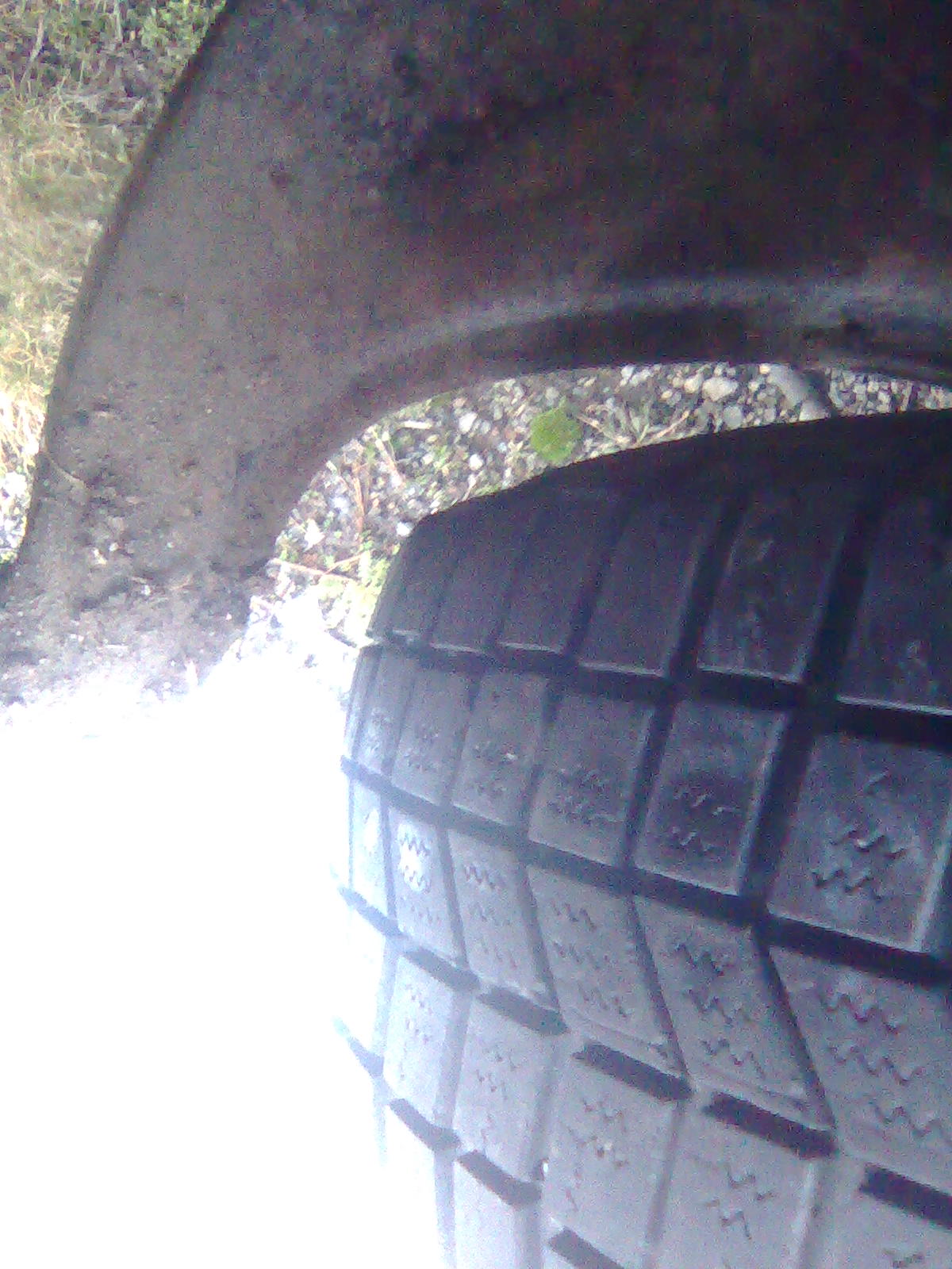

aylin78 написа:pach голям касметлия си а с тдито каво стана?смени ли двигателя?маи си сменил буса?или аз нешо не сам про4ел както трябва в форума?
За сега само смених гумите и джантите на Синхрото, че с онези малките не можех да го гледа.Аложих едни мерцедесови джанти 15х6 ЕТ31 с гуми 195/80/15.Сега съм в процес на търсене на 16х6 16х7 ЕТ20 или някакви подобни характеристики.Мисля да ги "обуя" с гуми 225/75/16.Във вторник чакам клиент за витарата и ако стане сделката го почвам както трябва, че вече ме сърбят ръцете
- KingoftheROAD
- Мнения: 2486
- Регистриран на: Чет 14 юни 2007 23:53
- Автомобил: VW Transporter T4 1995
- Двигател: ACU
- Местоположение: Калояново
Re: Проект VW T3 Caravelle Syncro 4x4
Екстра ве адаш, буса хубаво се е повдигнал. Точно като за синхро. Те и тия мерцедесовски гуми си му ходят. За двигател ако падне някой 5 цилиндров от старите аудита или от Т4-ка? Ще го мята кат прани гащи на простора. Доколкото разбрах и от руския форум теглото на Т3-ката е около 1400 кг, е то зависи и от модификацията на купето и обзавеждането вътре.

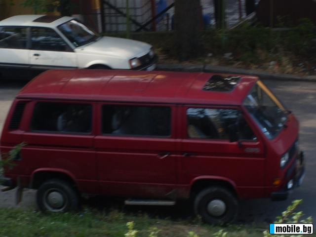

Гореща оферта !!!
Vw Transporter
4800 ЛВ.
Данни:
Дата на производство - октомври 1990 г.
Тип двигател - Дизелов
Скоростна кутия - Ръчна
Категория - Пътнически
Брой места - 8
Брой оси - 2
Пробег - 220000 км
Цвят - Бордо
Особености:
4x4
Застраховка
Серво управление
Стерео уредба
Халогенни фарове
Шибедах
Телефон: 0888 881 234
публикувана в 21:35часа на 16 февруари, 2010год.
Като гледам направо е едно към едно с моя
