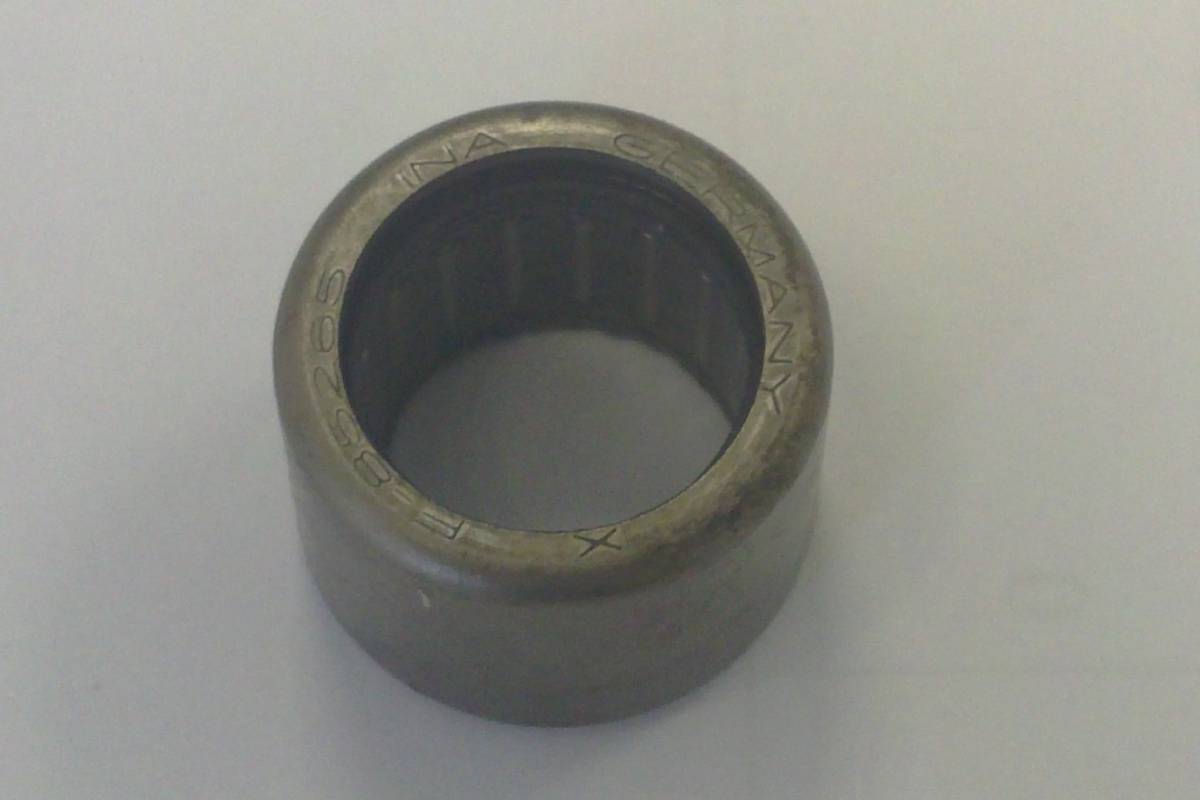

. Всичко е разкачено и двигателя е готов за сваляне.Предварително бяха закупени лагерчето, в което лагерува опашката и инжекционна помпа за външен монтаж с налягане 1,5 атм.
От стария двигател бяха използвани маховика, картера и маслената помпа. Оказа се, че се сменя не цялата помпа , само хобота, понеже на дизеловата помпа привода е по-дълъг и не става в бензиновия двигател. За съжаление в момента нямам снимки.

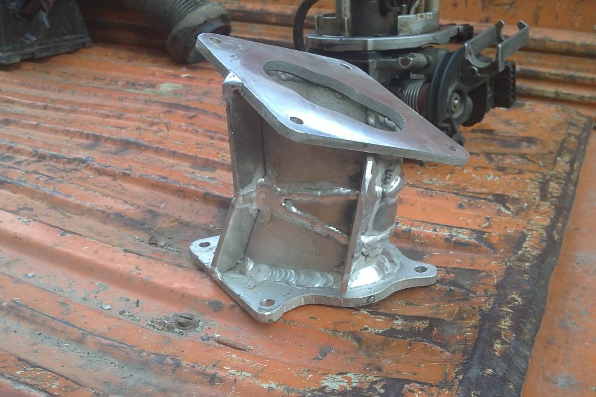

Вързани са тампоните и водните съединения. Тогава възникна проблем с фланеца.
Направиха ми го преди да качим двигателя и първо опираше в капака на клапаните, а после в рога. Сега вземахме мярка от монтирания двигател и се надявам да няма проблем. Наляхме 4 литра масло, но на щеката е 4-5мм под минимума. Някой може ли да ми каже колко масло трябва да се налее?

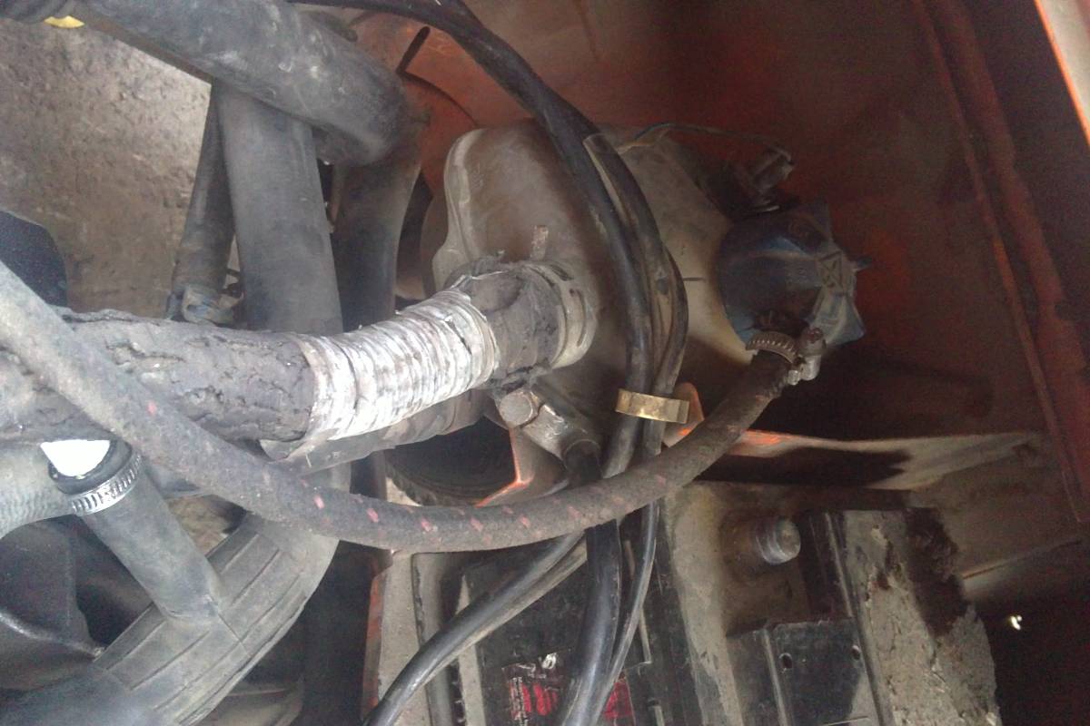

Това е сегашното положение. Тънкото маркуче от капачката на първото казанче влиза в двигателя, а не във второто зад номера, което става излишно. Този изход от двигателя ли да запуша както съветва колегата Игнатов, така ли да остане или нещо трябва да се смени. Ако е последното - какво? Пач, какво е това еднопортово фланче на блока?

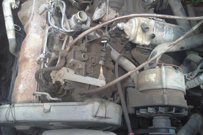

geodj написа: Пач, какво е това еднопортово фланче на блока?
Виж тази снимка, от тук трябва да излезе само една тръбичка, към която се закача единия маркуч за малкия кръг, при теб изводите са два.Намери си един дизелов бус за мостра и изкопирай закачането на водната система.По-хубаво от оригиналното в случая няма.

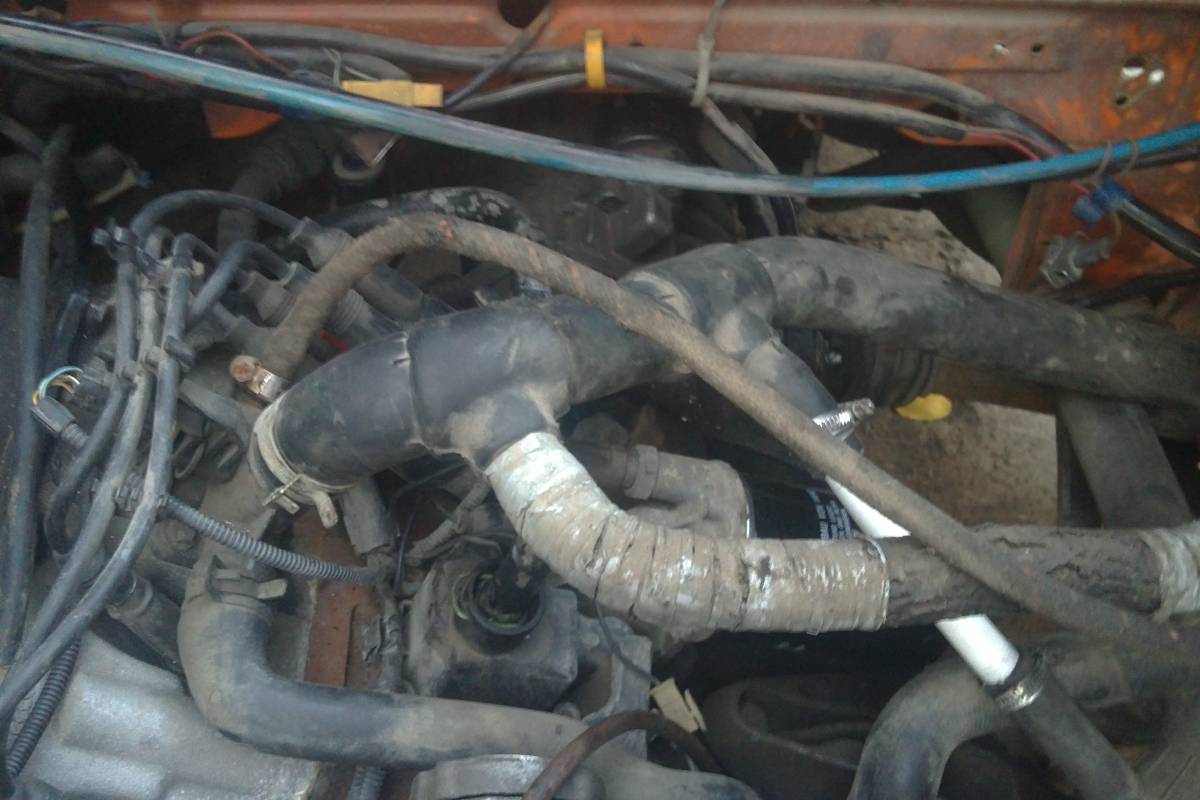

Здравейте , колега мисля че термостата тие на водната помпа . Ето снимка как съм запушил въпросното място за което питаш , ако не искаш да го запушваш то смени го с друго, което няма този извод за малкото маркуче , Фланчето за което пише PACH, би трчбвало да го имаш на главата на стария мотор, и ми се струва, че ще стане ,в него се свързва маркуча , който идва от парното (най вероятно ) ,или от радиатора (няма значение ), гледам нямаш охладител на масления филтър , и маркучите които би трябвало да са за него , си ги одрязал ,и си ги свързал , но нестава много ясно от снимките точно как , според мен би трчбвало един към друг , при ословие че смениш това двойно фланче на главата с единично , от твоя стария мотор.

Разбрах те колега. Днес огледах двата мотора и разбрах какво ми говорите. Маркучите на охладителя са свързани един към друг, като тръбата е смачкана, за да се намали сечението.
