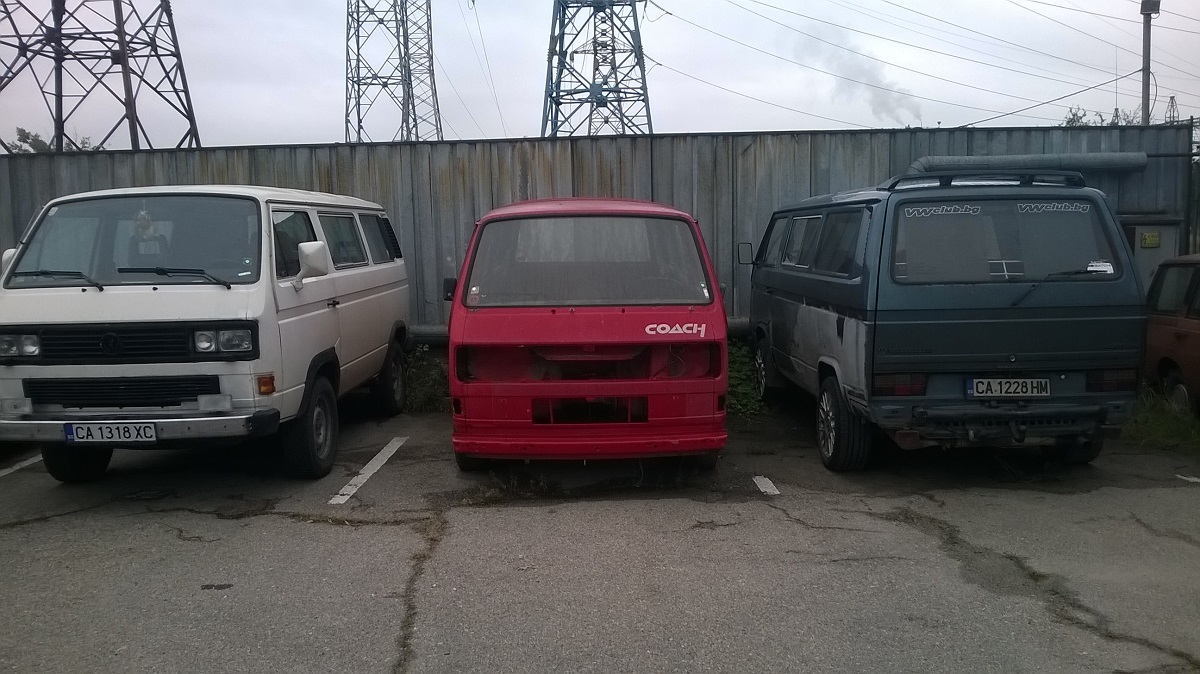

Трите бижута :biggrin

Ми тия от ТЕЦ-а да ти заградят стотина квадрата,че не се знае какво ще ти хрумне до пролетта :biggrin .

chato написа:Ми тия от ТЕЦ-а да ти заградят стотина квадрата,че не се знае какво ще ти хрумне до пролетта :biggrin .
ми те ТИЯ, от ТЕЦ-а, вече са му ги заградили, но Валката е добър и разрешава и на други да паркират там... :mhihi :mhihi :mhihi

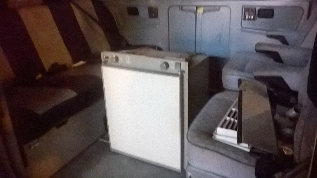

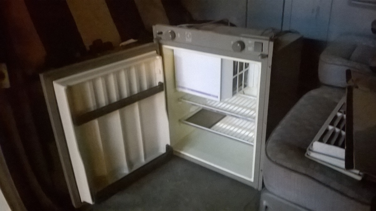

Здраво на бандата.....след като пропадна Реймо оборудването....реших сам да си направя интериора на синхрото.От един сайт ми попаднаха размери на шкафовете и не е проблем да се направят.Но най важната част е хладилника. Е мога да кажа ,че вече е наличен.
Амонячен Електролукс работещ на газ,12/220в.И хубавото е ,че човека ми го продаде със всички решетки и коминчета за хладилника. Тъй като няма да имам нито мивка,нито газови котлони в буса, оставя само да си набавя лампата и леко по леко да почна да правя шкафовете. А, осветлението може и със диодна лента да направя.

Мнениеот BUS1988 » Пет 17 окт 2014 9:23
Честито Валка.
Имай предвид че мивката е много хубава екстра и често влиза в употреба, дори и на малки разходки за един ден. Сега за котлоните, може спокойно и без тях с един подвижен газов котлон когато ти потрябва.
Ако си направиш система за вода като на Ицо обаче, може и без мивка вътре!

Мнениеот musuibie » Пет 17 окт 2014 12:25
Много добра и полезна придобивка - честито! Ако искаш може да вземеш размерите от моите шкафове.
