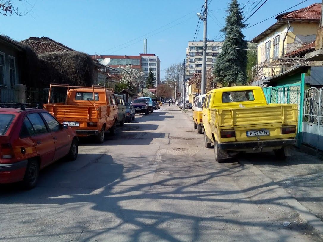

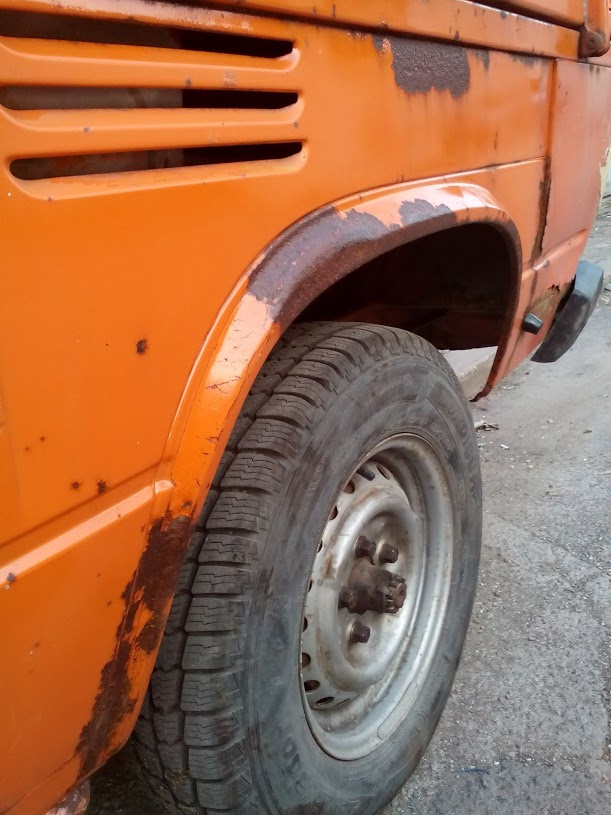

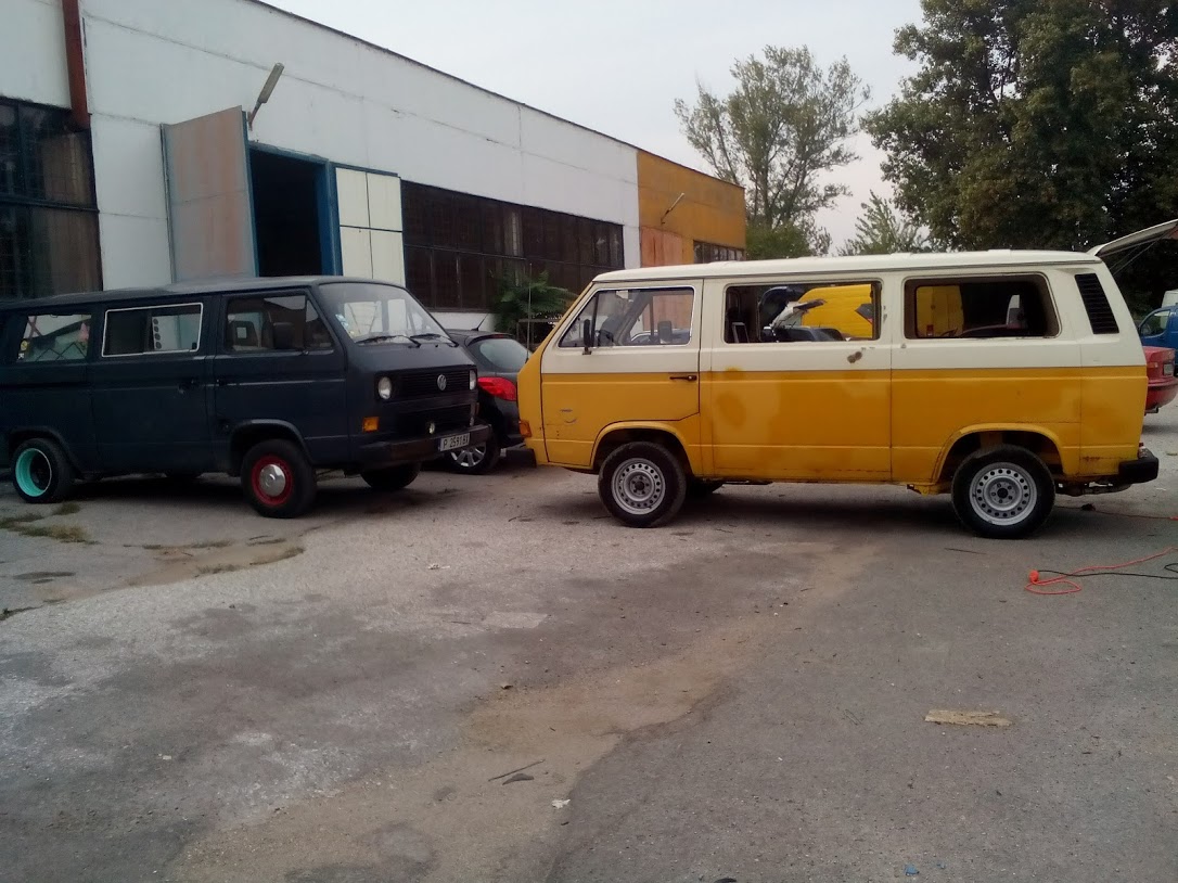

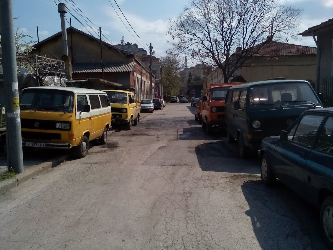

Капитана дойде да се видим.....И улицата стана тясна

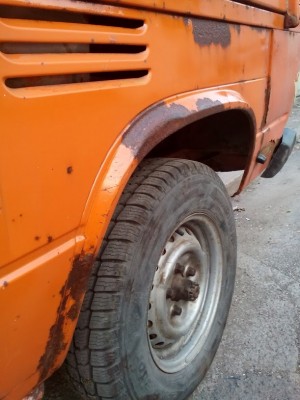

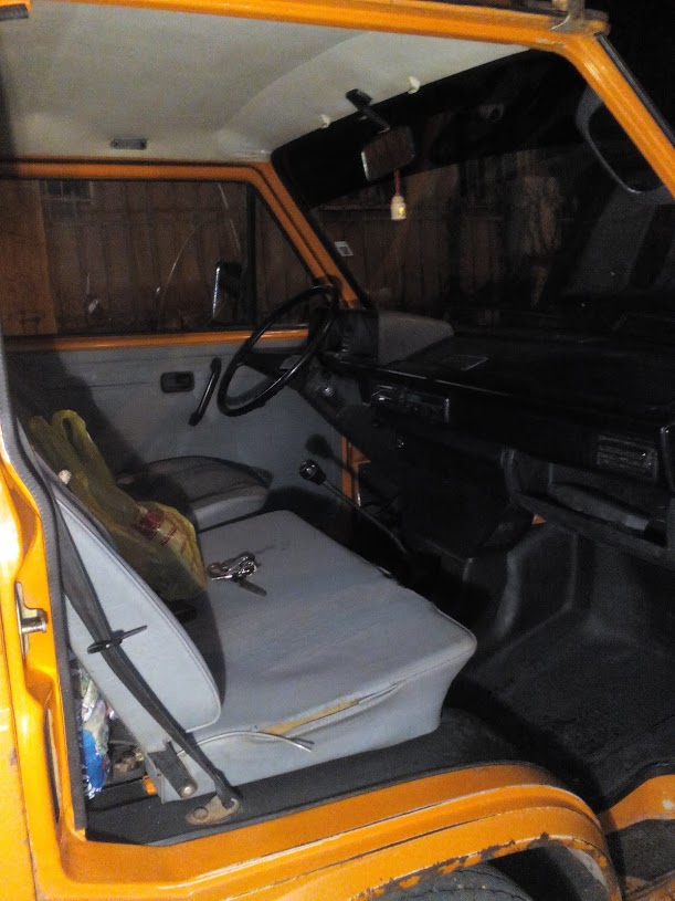

Вече сме рат стайл :mhihi :mhihi Лакирах няколко ръжди да видя как ще изглежда (буса ще се кърипи и ще се боядиса но за сега ще бъде така)

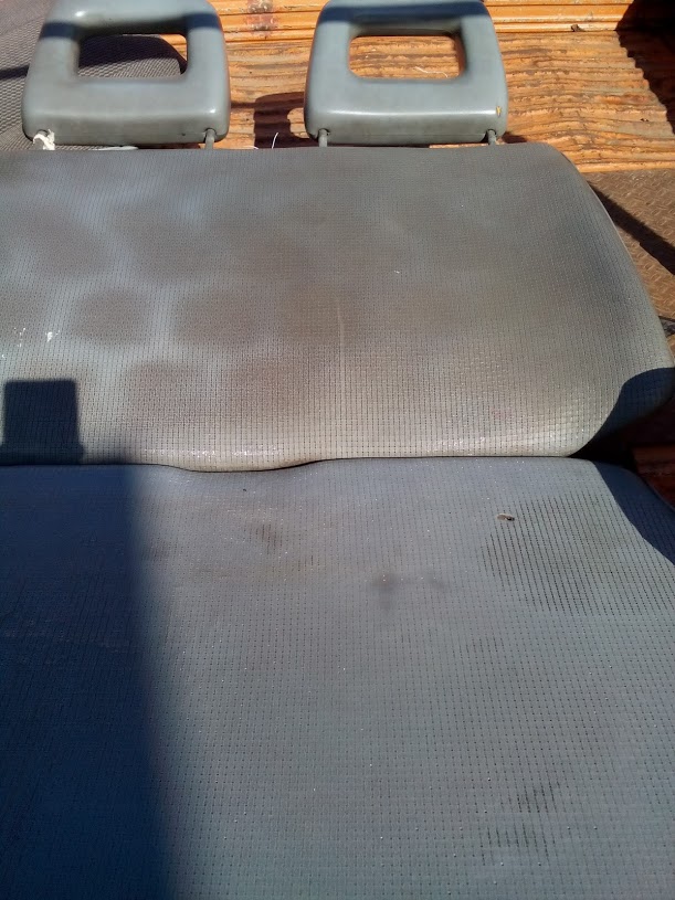

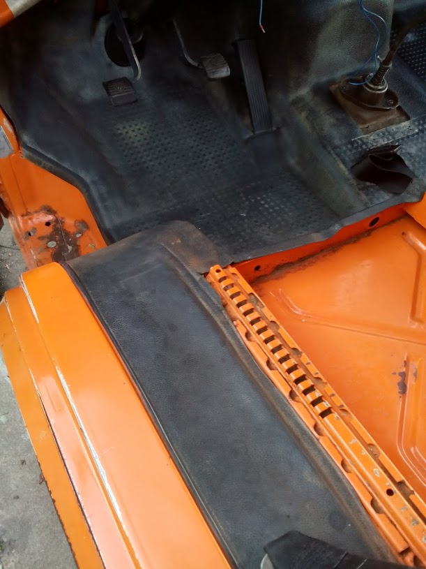

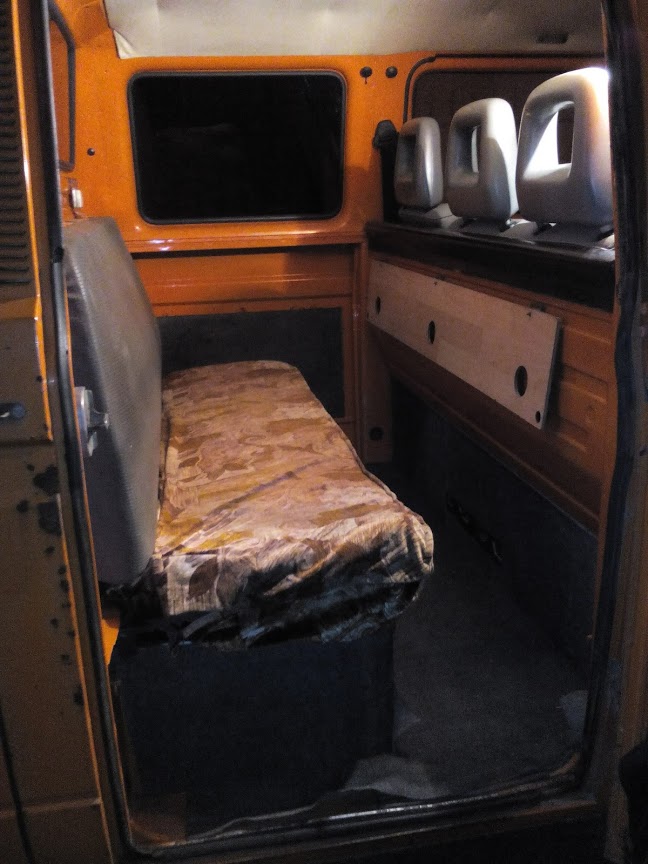

Всичко от кабината бе извадено и бе измито с маркуча и меглио от горе до долу.
Това е наполовина измита седалка в самото начало на миенето.

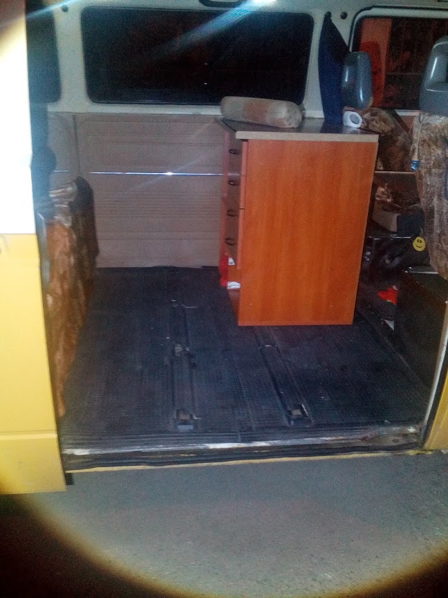

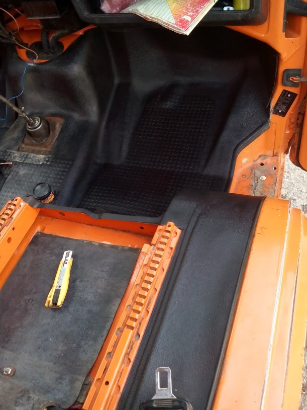

А тази вечер успях да завърша интериора остава само да се измисли осветление над задния ред седалки и да се нарежат нови кори за отзад.
Може ламарини да нямам но имам тъмни прозорци :mhihi

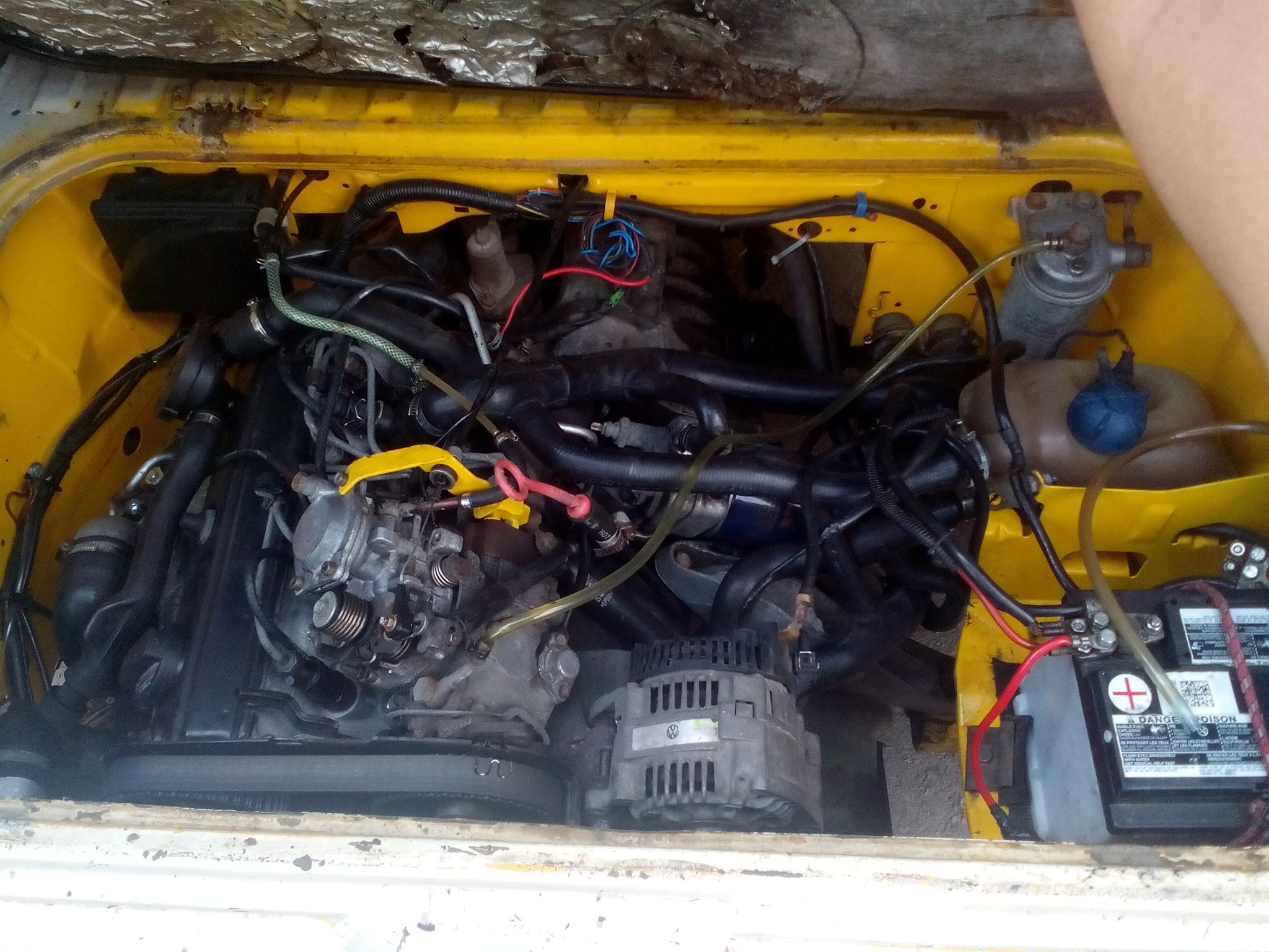

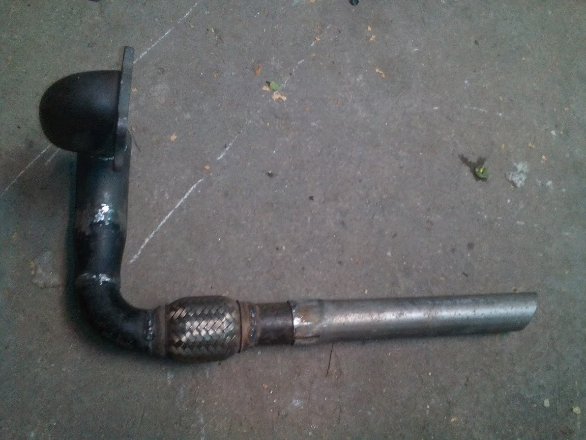

Скоро не съм писал а има с какво да се похваля преминах към 1,9тд от който съм много доволен като изключим че като се прибирах от BBM #7 на входа на Русе ме остави...
Ето малко снимки:

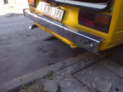

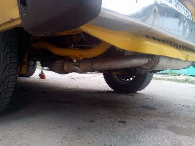

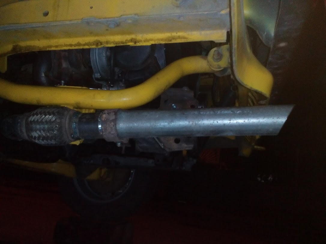

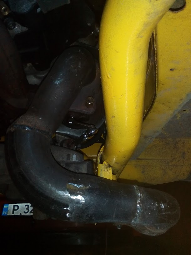

Поиграх си малко с колена чук ъглошлайф и цо-то за да направя това :
Щях да си правя гърнето след събора и първоначално мислих да карам така:

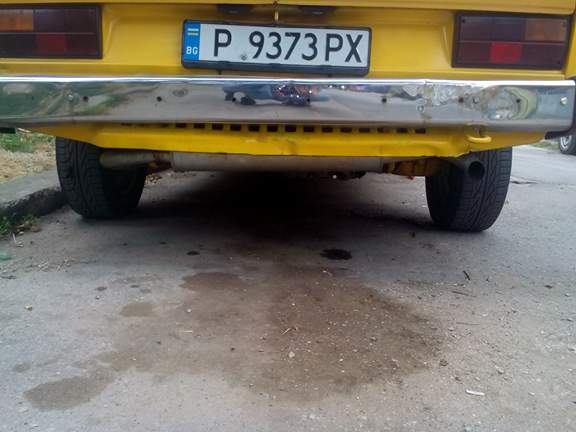

Покарах 1 час докато правих тестове и установих че не е моята игра и се заиграх с ауспуха който беше от 1,6д изрязах тръбите плътно по ауспуха после видях че са били леко набити вътре избих парчетата отворих го и разпробих отворите на тръбите вътре с малко по-голяма бургия затворих го монтирах го и на другия ден заминах за BBM #7 :cool

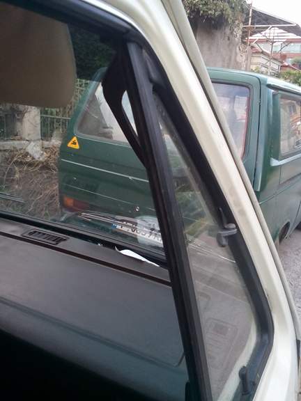

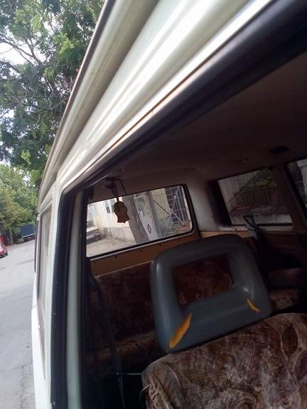

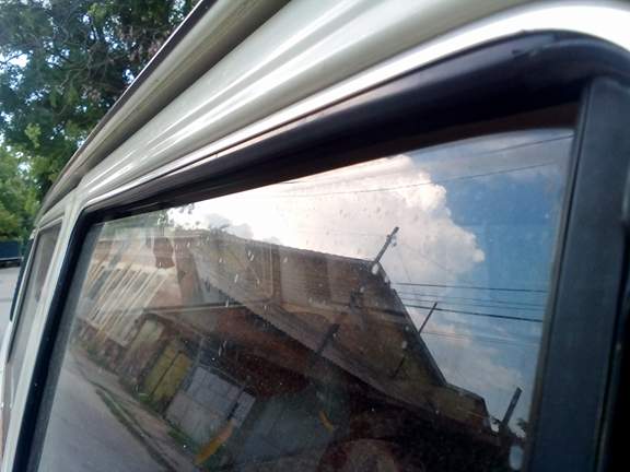

Подмених и уплътнителите на предните прозорци от голф 3 двуврат използвах за отгоре и отзад по рамката понеже са по-дълги и от задни врати от 4врат голф взех отпред късия уплътнител който стои към отваряемото прозорче сега остава да пробвам за долния от голф 2 мисля че ще стане :smile

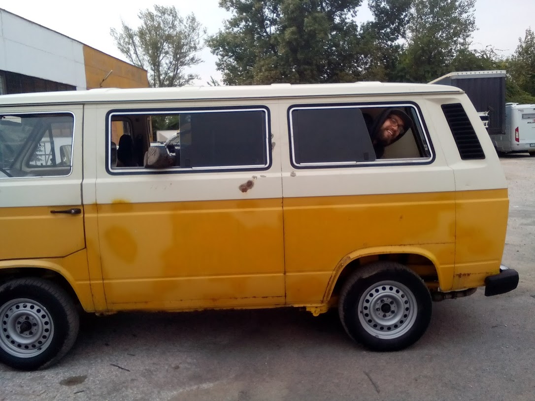

След 3 години престой в гардероба ми средните стъкла застанаха на мястото си :biggrin
+ Новото попълнените заден плъзгаш :eek :mhihi
За моя радост имаше само 2 места с лека ръжда под задния прозорец а очаквах по-грозна гледка.
