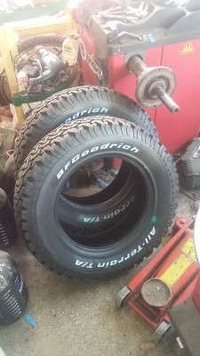

Мнениеот PACH » Сря 04 ное 2015 22:39

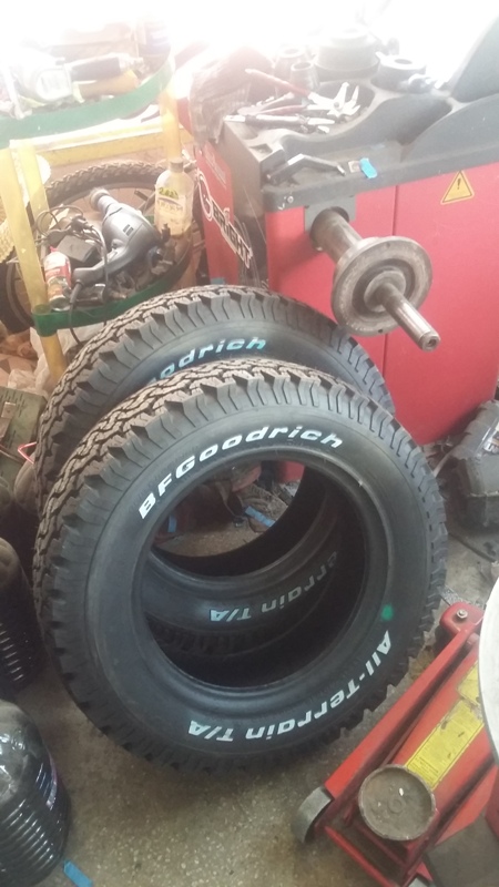

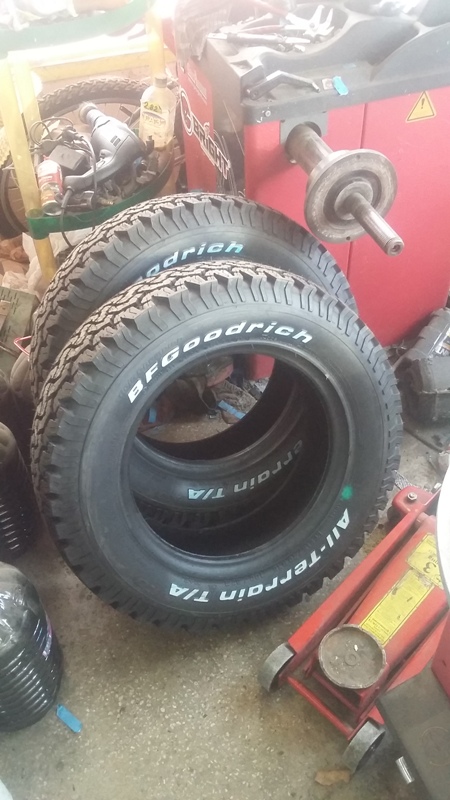

И от мен един глас за BF Goodrich AT, размера ти е 215/75/15 и това е гумата, която се държи добре и на сняг и на лек офроуд.

Мнениеот BUS1988 » Чет 05 ное 2015 9:15
Само да имаш предвид че лимита за да се съберат на носачите отзад е 225/75/16 с леко преправяне на предните арки.
От там нагоре е доста голям филм.

Мнениеот jorko.b67 » Чет 05 ное 2015 12:10
Аз си взех TOYO AT 215/75/15. Доволен съм от тях. BFGoodrich, наистина са "класика в жанра", но ако не ходиш често "извън пътя" и то на тежък терен, мисля, че TOYO са добра алтернатива, предвид разликата в цената (лично мое мнение). :beer

Re: Т3 синхро marinxols
Мнениеот marinxols » Чет 05 ное 2015 13:15
благодаря ви приятели, мисля да е гудрич 215 70 16

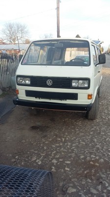

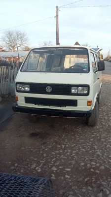

Мнениеот DoH_KuXoT » Чет 05 ное 2015 13:31
тавана бял ли остава ? Много радва проекта!!!

Мнениеот ghefa » Чет 05 ное 2015 20:06
Браво.....а се ядосваше, че няма останал синхро бус за теб.

малко по малко буса се нарежда,като няма седалка задна разтегателна,послушах Ванката и Темис и си поръчах гуми.Да ама не поръчах в медина мед и има само две,сега ще трябва да търся още две

Мнениеот BUS1988 » Пон 16 ное 2015 21:00
Браво честито!
Какъв размер си избрал?

215 70 16

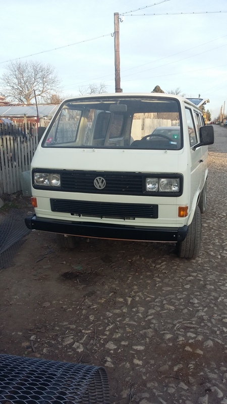

Вчера успях да сменя и запаля новият двигател.Нещата лека полека се нареждат

Мнениеот BUS1988 » Пон 21 дек 2015 8:57
Браво!
Надявам се да си готов до Балканската среща да видиме звяра от близо.

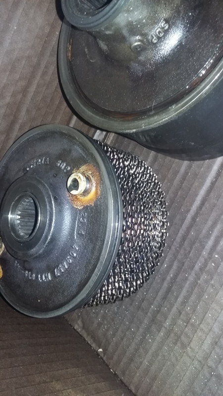

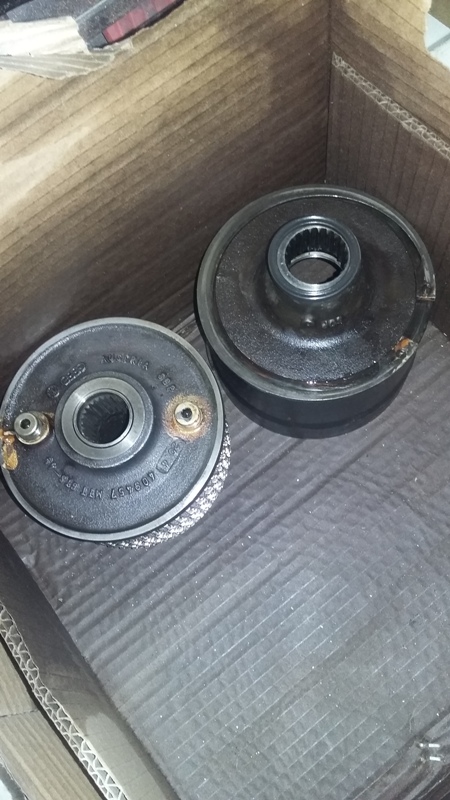

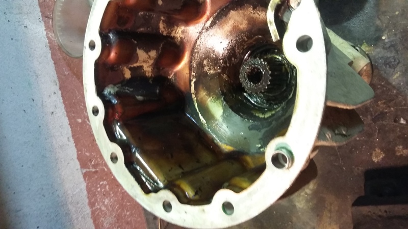

Мнениеот marinxols » Пон 25 яну 2016 11:55

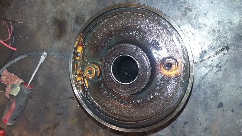

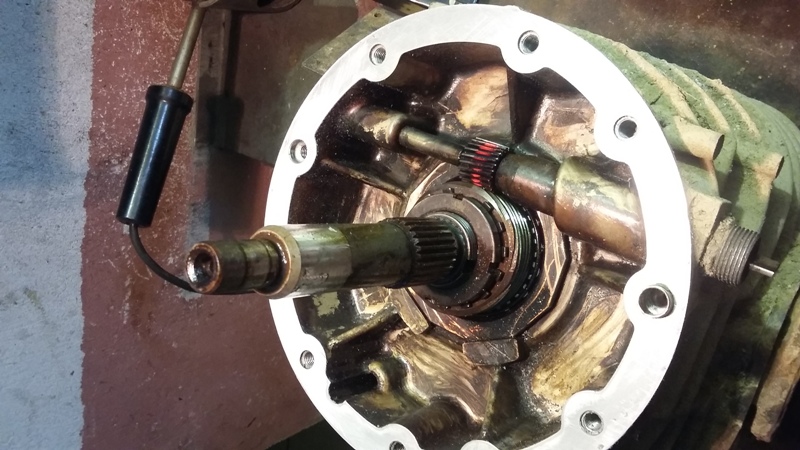

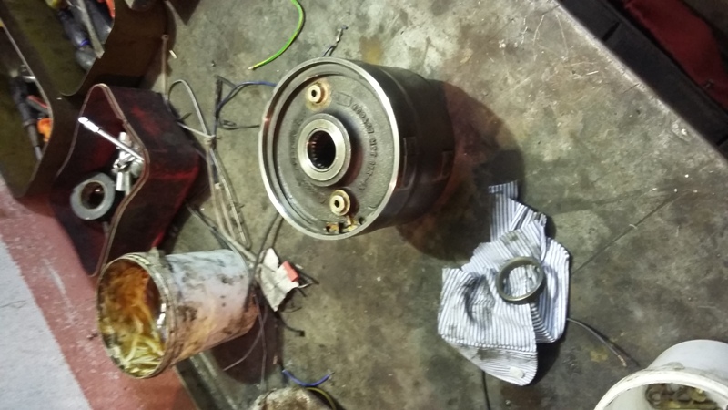

да ама не,следва лек ремонт,намерих силиконово масло www.steldi-air.com/catalog/index.php?ro ... y&path..но чакам х-пръстени от германия
Мнениеот marinxols » Пон 01 фев 2016 11:17
вече със сменено масло и пръстени снощи успях да го сглобя и днес остава да го пробвам
