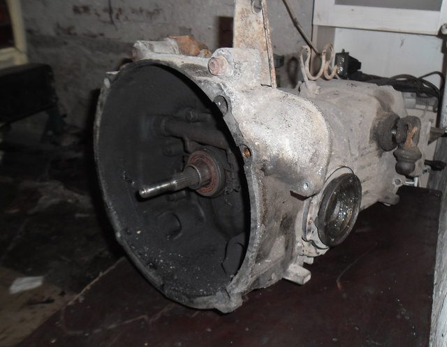

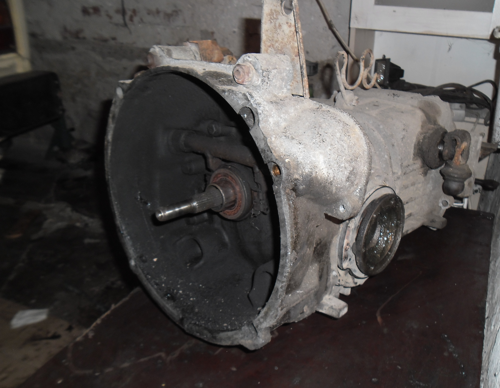

Днес навирих дупето на буса и утре мисля да сдрусам скоростите на земята. Проблемът: прословутото тресене (вибриране) по време на завой с газ. Настоящата ми кутия е 5-ца с по-новата лостова система, ужким с шпер (май май той дава ядовете). Имам друга кутия, 4-ка с другия лостов механизъм. Смятам да я сложа нея, първо за да я видя в какво състояние е (купих я на сляпо) и второ да съм сигурен, че проблема е в моята кутия а не някъде другаде.
Някой правил ли е такава или обратната преработка? Идеи? Съвети?

Скоростите са долу вече две седмици. Използвах времето да събирам информация и да разпитвам за акъли.
Днес си играх да въртя чашите, на които лягат полуоските и първоначално за да ги завъртя в противоположни посоки трябва доста голямо усилие, после докато се въртят доста улеква.

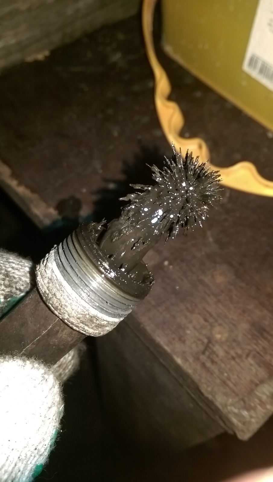

После източих старото масло. Ето как изглеждаше пробката, но до колкото съм чел е едва ли не нормално да има някоя друга стружчица.
В общи линии след известна доза размисли и страсти, както и няколко компетентни мнения, включително от Ванката (благодаря!), научих, че шперовете са изключително капризни на масло и преди да правя каквото и да е, ще е хубаво да промия кутията и да се уверя, че е с качествено масло.
Или с други думи я свалих малко залудо, ама нали луд умала нема...
До колкото прочетох на обикновените кутии дават 80W-90. Можете ли да препоръчате масло конкретно за шпер или да сипвам обикновено?
Също търся да купя здрав или дори чисто нов машнон на избирача. OEM: 251-711-167/F
