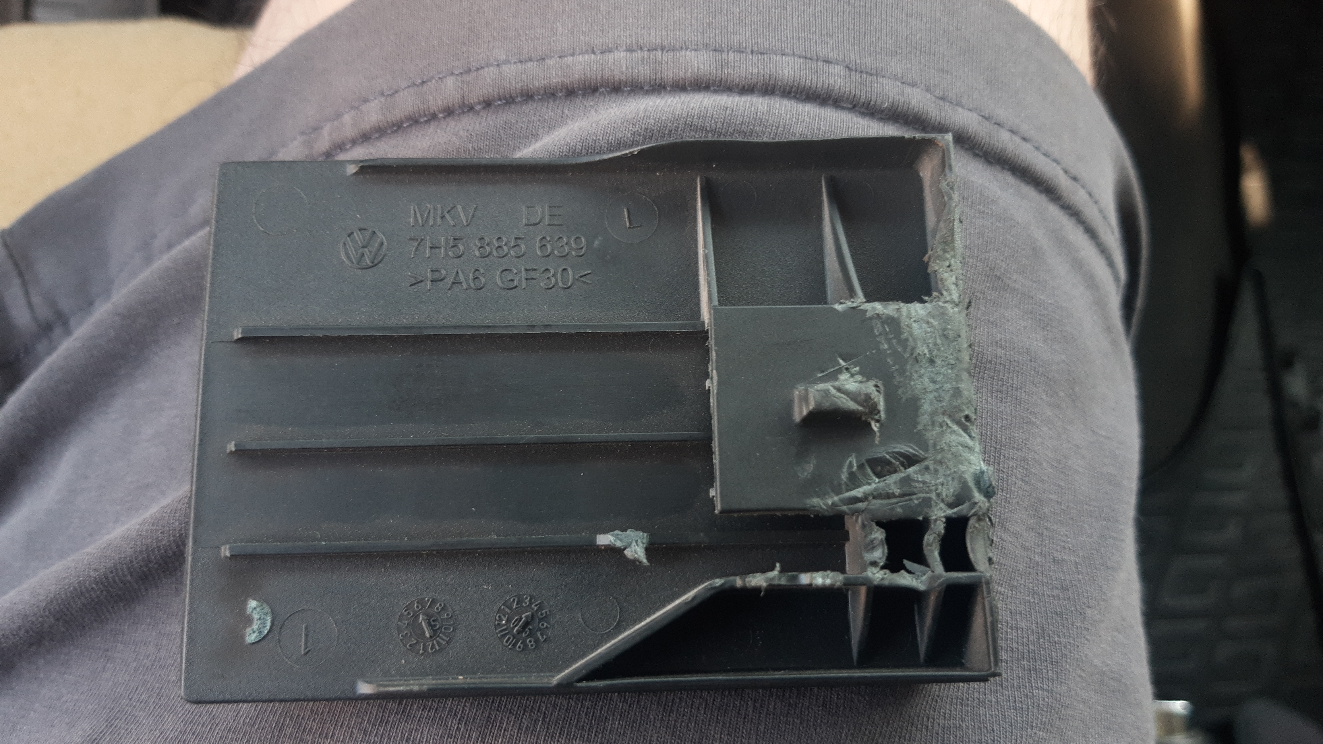

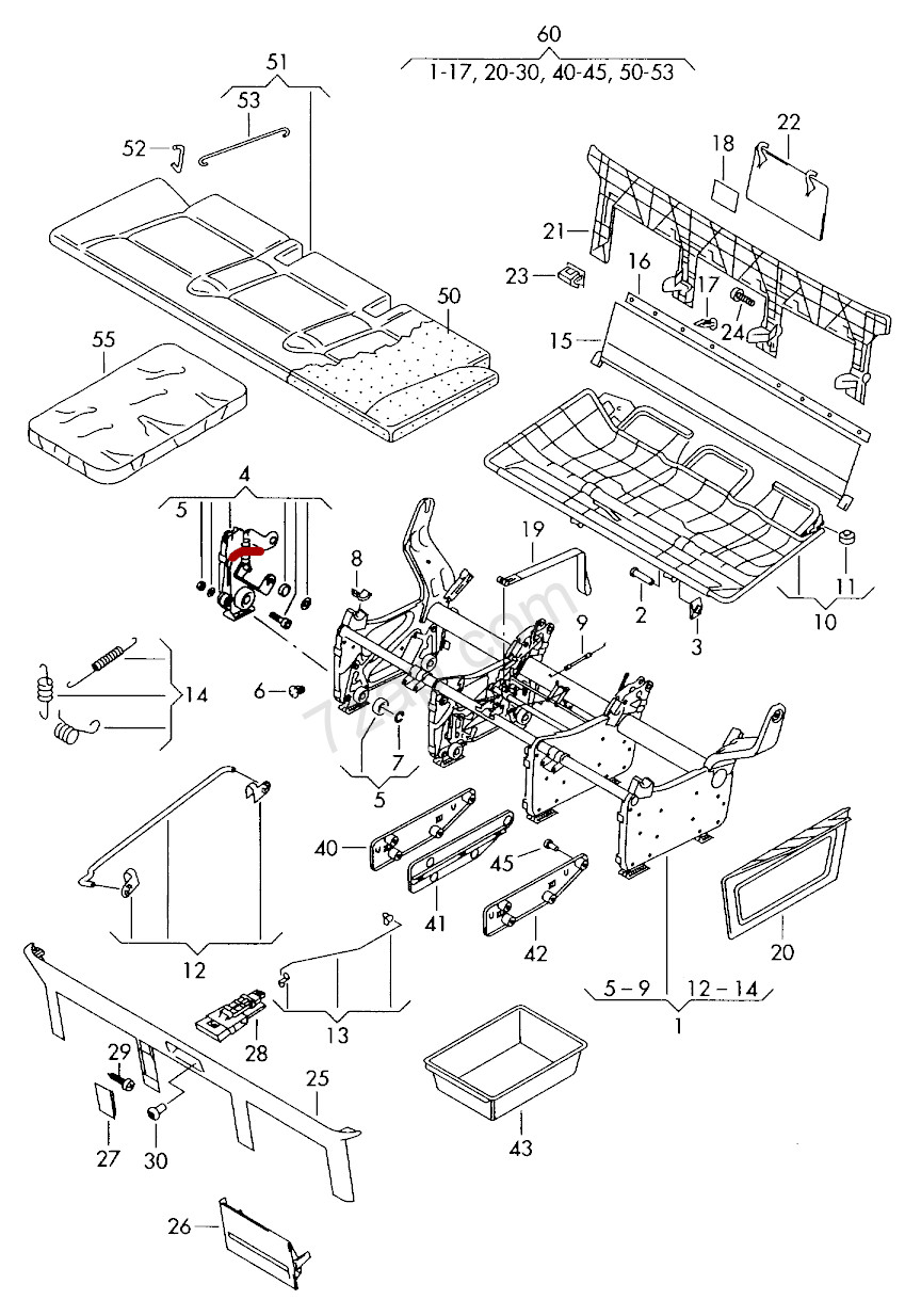

Видях се в чудо да търся дръжка за долната ръчка на задната тройна седалка. При мен е счупена от напъване. А напъване беше нужно поради задържане. По чуждоезичните форуми се срещат само един тип съвети - клатете седалката докато успеете да издърпате долната ръчка. Та при всички нещо заклинва и после е ужас да успееш да я освободиш. Срещаха се и мнения за сваляне на колелата които носят седалката за да може да се освободи ръчката.
И тъй като съвети от този тип "клати и напъвай" не ми допадат реших да видя какво всъщност задържа. Оказа се заключващият механизъм в 4те точки който държи седалката фиксирана. Има притиснати един в друг два метални детайла - основата на колелата под средната седалка и заключващият детайл който затяга в тази основа. С отвертка вкарах по съвсем малко грес (колкото зърно от леща) на точката на триене. Става лесно докато някой държи лоста дръпнат, а втори човек е от задният край на седалката и бръква с отвертката в точките на триене. Дал съм пример за едната от тях на прикачената картинка.
Резултата - нулево задържане вече втори ден. Сваляш облегалката и с минимално усилие лоста освобождава седалката.
Ще съм благодарен ако някой има идея от къде да намеря счупената дръжка. Номерът е 7h5 885 639. По него дори от Порше Изток до колкото разбрах са казали, че не могат да намерят такъв детайл. В щатско я има по 40 долара, ама щатско е далеч. И като гледам така двете дръжки вървят в комплект - горната за сваляне на облегалката и долната за местене на седалката.
