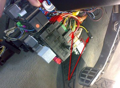

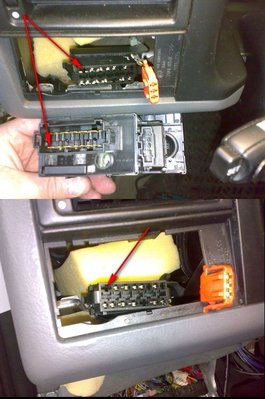

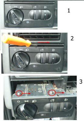

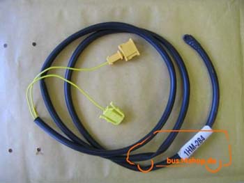

Благодарение на колегите от Руския форум :bowdown :beer от днес вече имам дневни светлини.Опцията има подготовка във Т4 след 95 година.Ето как става това.Нужно е да се монтира кабел от свободната..DRL.... клеима на ключа за фаровете до жълтото кабелче на таблото с предпазители.Оригинално кабела е съпротивление което намаля волтажа с цел по дълъг живот на крушките.

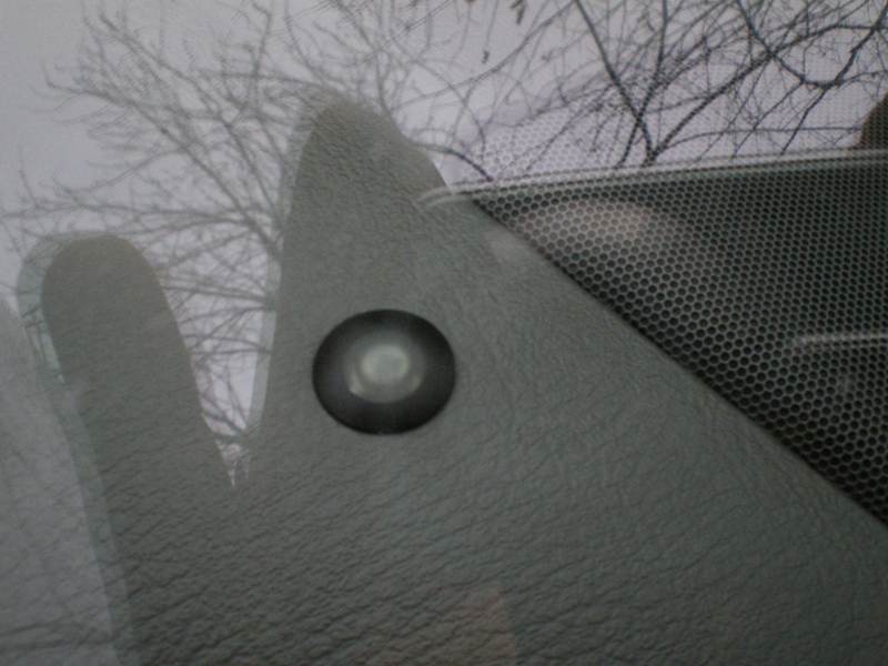

Колеги някои знае ли за какво служи този санзор за светлина(на такова го оприличавам),намира се до лявата тонколона на арматурното табло.

DA@KA написа:Колеги някои знае ли за какво служи този санзор за светлина(на такова го оприличавам),намира се до лявата тонколона на арматурното табло.
п.п.Та въпросното сензорче колеги,е вързано към климатроника и измерва слънчевата светлина. :012: http://www.t4-wiki.de/wiki/Geber_G107_( ... nstrahlung)нещо повече по въпроса :да:

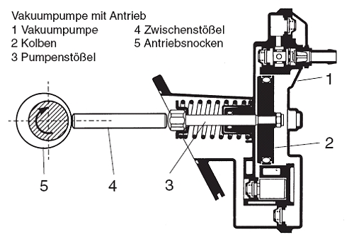

Оделно имам едно чукане на загрят ДВГ но то си е от оста на вакум помпата,явно хронична болка на 2.5 ТДИ.
това чукане и аз го имам при загрял двигател не винаги но го чувам основно когато го карам на свободна и си притраква доколкото разбрах и аз така че е ваким помпа,казаха ми че от това няма вероятност да ме остави на пътя но все пак какви са последиците ако излезе от строя

Ако сдохне вакуумпомпата, оставаш без серво на спирачките, и педала става много тежък. По принцип подлежи на ремонт, но трябва да се отвори и да се види какво е положението вътре. Може и комплект да се смени, но за цената не знам. Утре ще покажа снимки.

Проблема с чукането се оправя с едни 60 лева.Толкова струва остичката (№4) която предава движението от разпределителния вал до вакум помпата. :012:

за вакумпомпата оста която чука №4 ли е

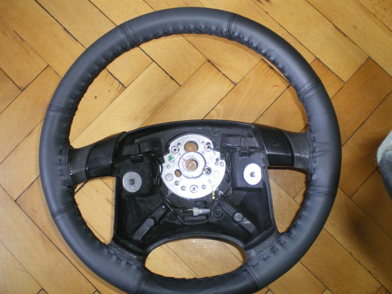

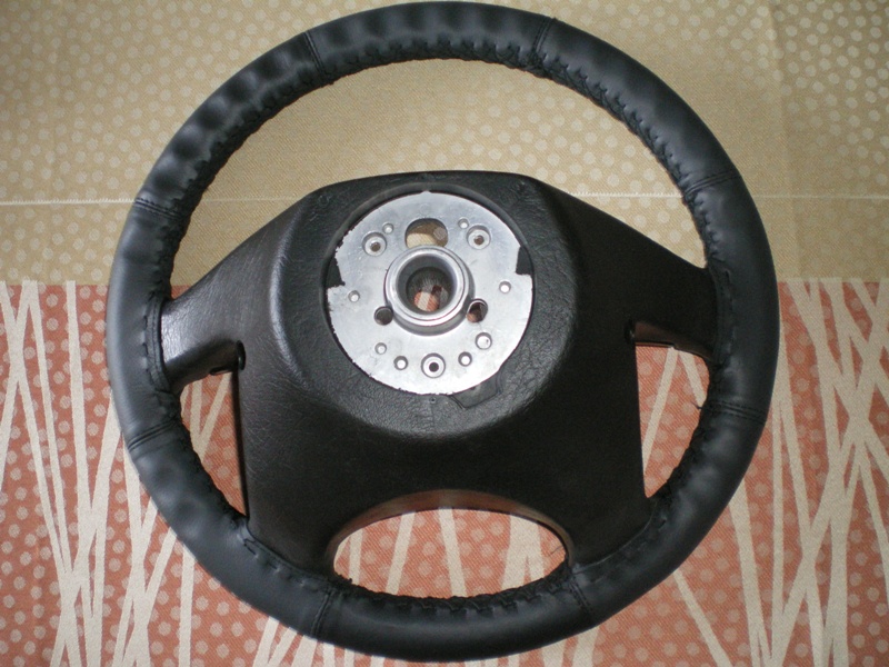

Новата ми екстричка.Калъфче купено от магазин за 10лв.от естествена кожа,но ушито от мен(аматьор съм в тая област)Отне доста време,изпих доста бира и разбрах защо за тая услуга взимат 100 лв. :да: На мен обаче ми харесва,това е по важно.
