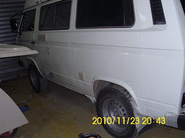

Малко новини по проекта:
Поръчих калъв за резервната гума с logo syncro и монтирах стълбичката за колелата на задната врата, която вече не може да стой по средата на вратата и се наложи малко преправяне

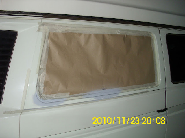

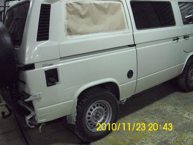

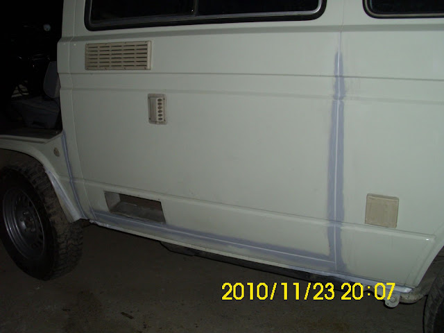

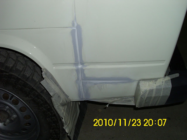

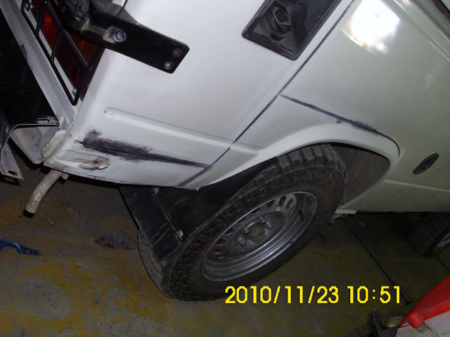

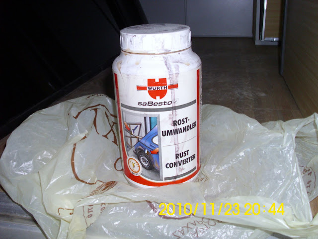

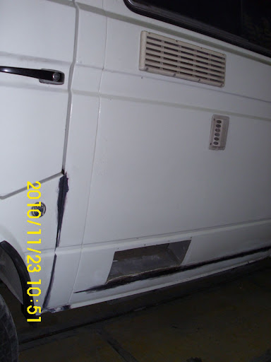

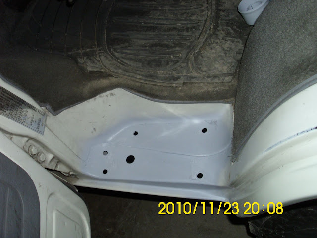

Най вазното което свърших обаче беше борбата с ръздата, която почна да се появява там където се съединяват страничните панели.
Почва се с търкане до метал и следва мазане с специален препарат "Rust Converter" на Wurt.
След това се чака 48 часа (както колегата PACH ми препоръча) за да стане химическата реакция на препарата с ръздата която я преобразува и спира процеса на ръздясането.
Там където имаще ръзда метала става черен...
...следва китосване...
...и боядисване

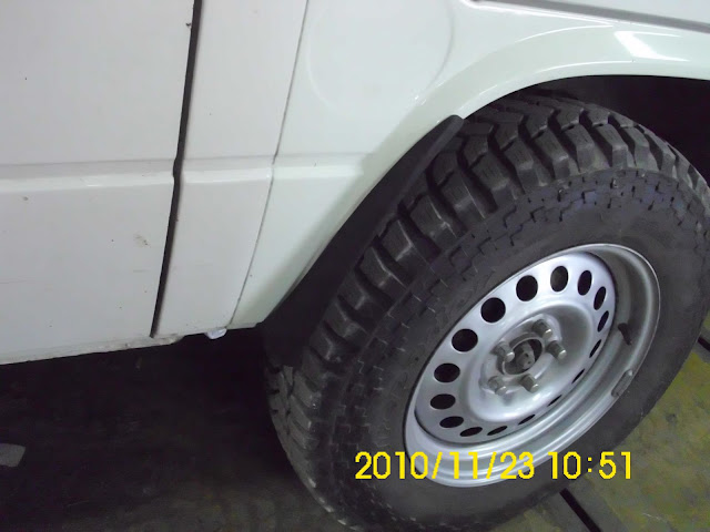

Това беше подходяст момент да се режат малко предните калници на задната им част където опираха гумите при каране offroad...

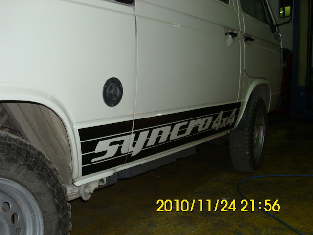

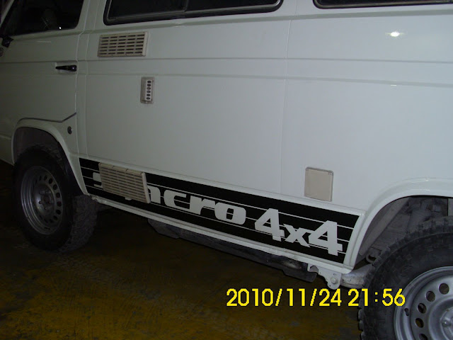

...и за да довършиме малко украсение с новите лепенки
Крайният резултат:

Колега това Rust Converter откъде мога да го купя :?: И цена ако може.Блаегодаря предварително.
BUS1988
Мнения: 680
Re: Историята да един syncro camper.....
Мнениеот BUS1988 » Чет 25 ное 2010 20:39
gorgi написа:Колега това Rust Converter откъде мога да го купя :?: И цена ако може.Блаегодаря предварително.
Аз го купих от Гърция 28 Евро струва, в България не знам къде се продава, може би колегата PACH може да ти помогне

PACH Помогни ако желаеш.специален препарат "Rust Converter" на Wurt.От къде мога да го купя.По интернет за предпочитане.Благодаря предварително колега.
DA@KA
Мнения: 1081
Автомобил: Caravelle
Двигател: ACV 1998
Местоположение: гр.Русе
Мнениеот DA@KA » Пет 26 ное 2010 20:59
В България в магазините на Вюрт 100 гр.е 15 лева има и големи разфасовки.Ръждопреобразователя е страшен,заслужава си парите.

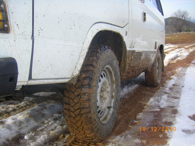

Първи сняг и време да поджиткаме към планината с приятели и децата
И така синхрото стъпва отново на снега...
...и гумите се държат отлично
Колко дълбока ли е тази локва??
Дълбочка си е!!
Нещата почват да стават сериозни...
...и още по сериозни...
...но без проблеми синхрото ни закара всички там където трябваше да стигнем...

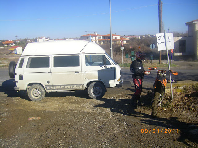

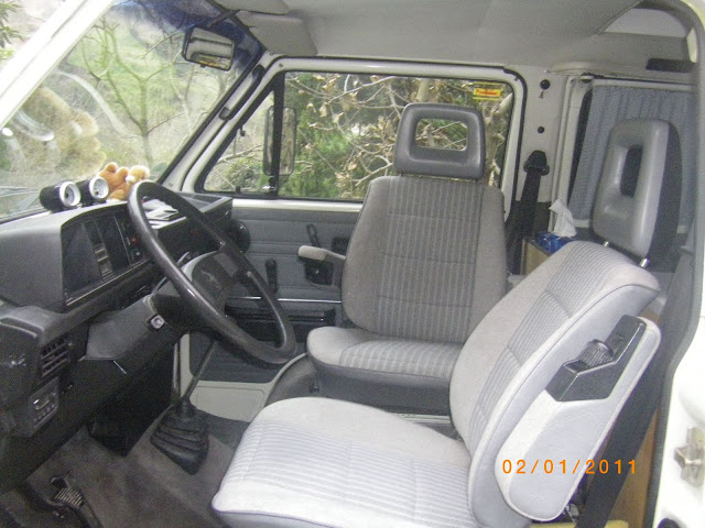

Малко up на темата...

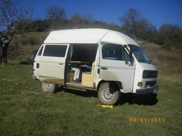

Последните дни успях да монтирам въртяща основа на дясната предна седалка
Следва първата разходка на планината за 2011 и първата авария до сега.
Счупено задно дясно каре към колелото, обаче когато разполагаш с две блокажи буса върви с 3х4 без никакъв проблем и пък минава отвсякъде! Повече за това след демонтирането на полуоската.
За днесния ден нека снимките говорят сами....
