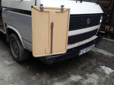

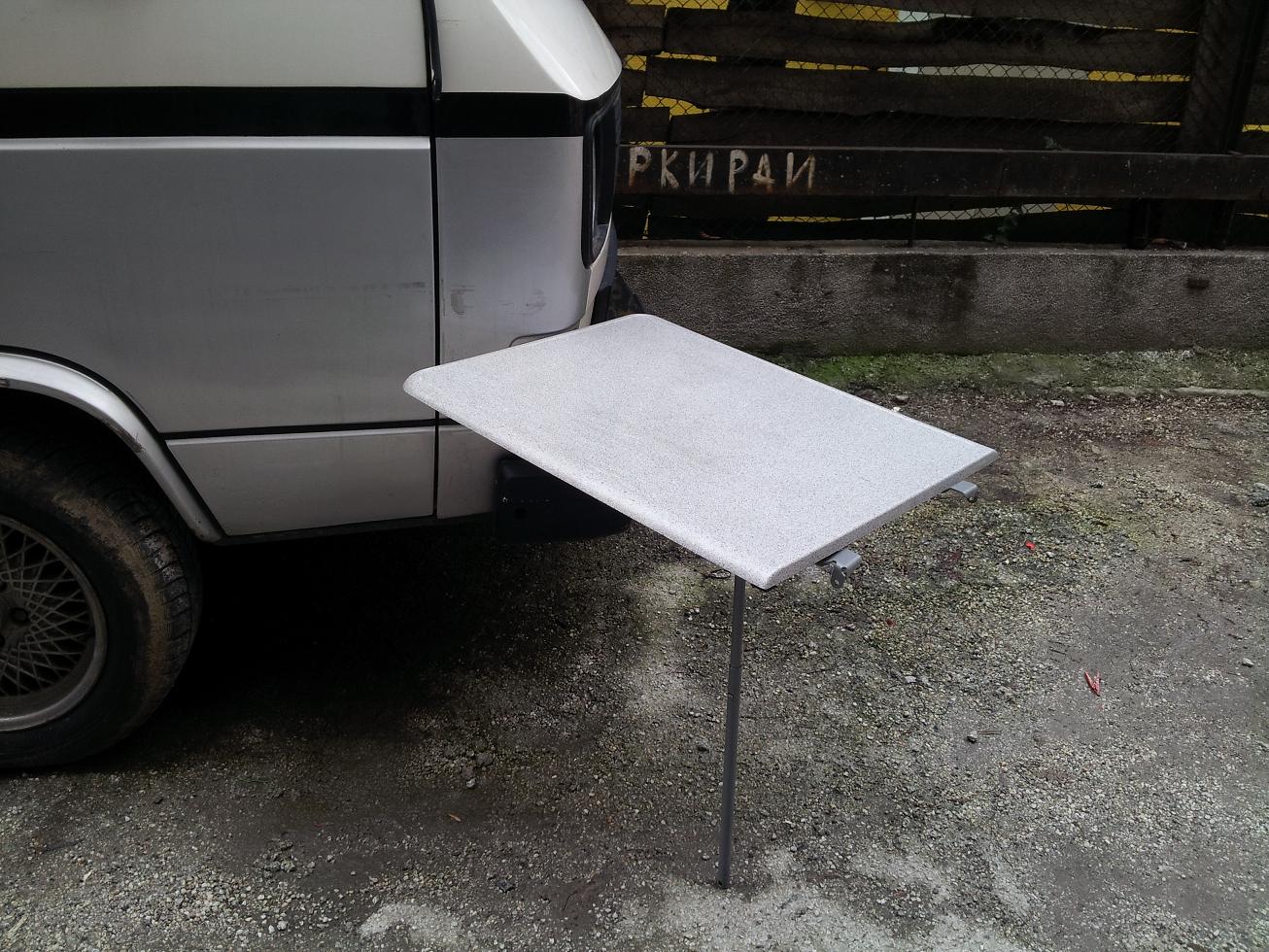

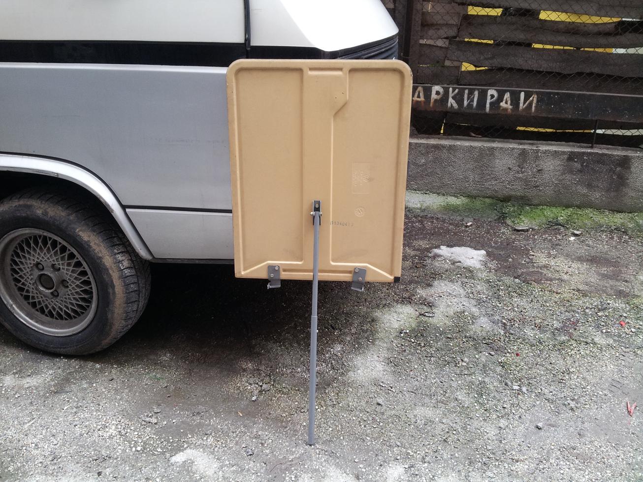

Тия дни за наша обща радост - на буса и на мене, се оказа, че се е пръкнала още една придобивка за него.
Една мултиванска масичка барабар със стойката очаква да заеме своето място в стройните редици на придобивките

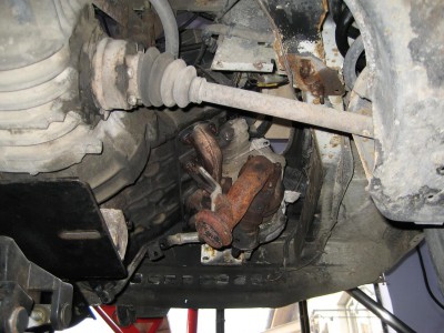

Нещо не ми харесваше как катерим баирите с това 1,7д и си викам: Айде на майстор - некоя центровчица да пипне, някое филтърче да смени... Оставих му оня ден колата и днес отидох да пием по бира с него. Влизам - гледам покачили сме се на черешата
Поглеждам наоколо - гърнето с кривките свалени
колектора и генерацията също свалил майстора
Промуших се от долу покрай резервоара за мръсната вода, та да погледна и аз какво пък толкоз има интересно под тия коли, че майсторите все там си седят
Гледам новости някакви се появили
Минах от другата страна - и от там пак същата нова гледка
Приближих се - като истинско изглежда
Хъм... майстора се е заел на сериозно със задачата

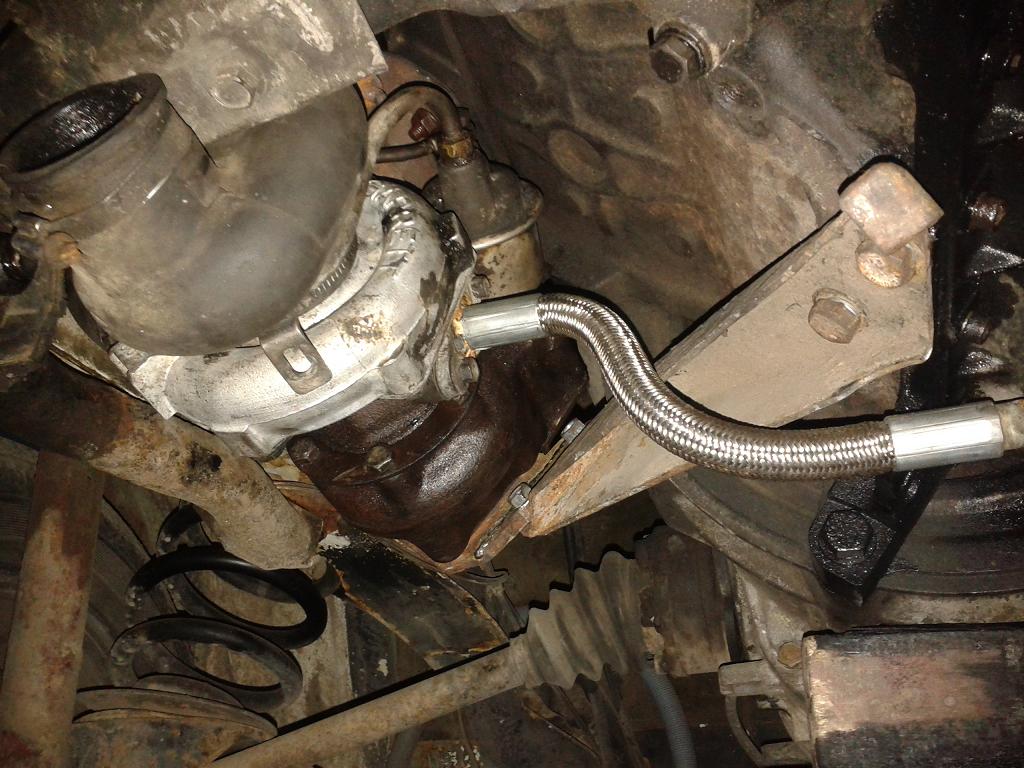

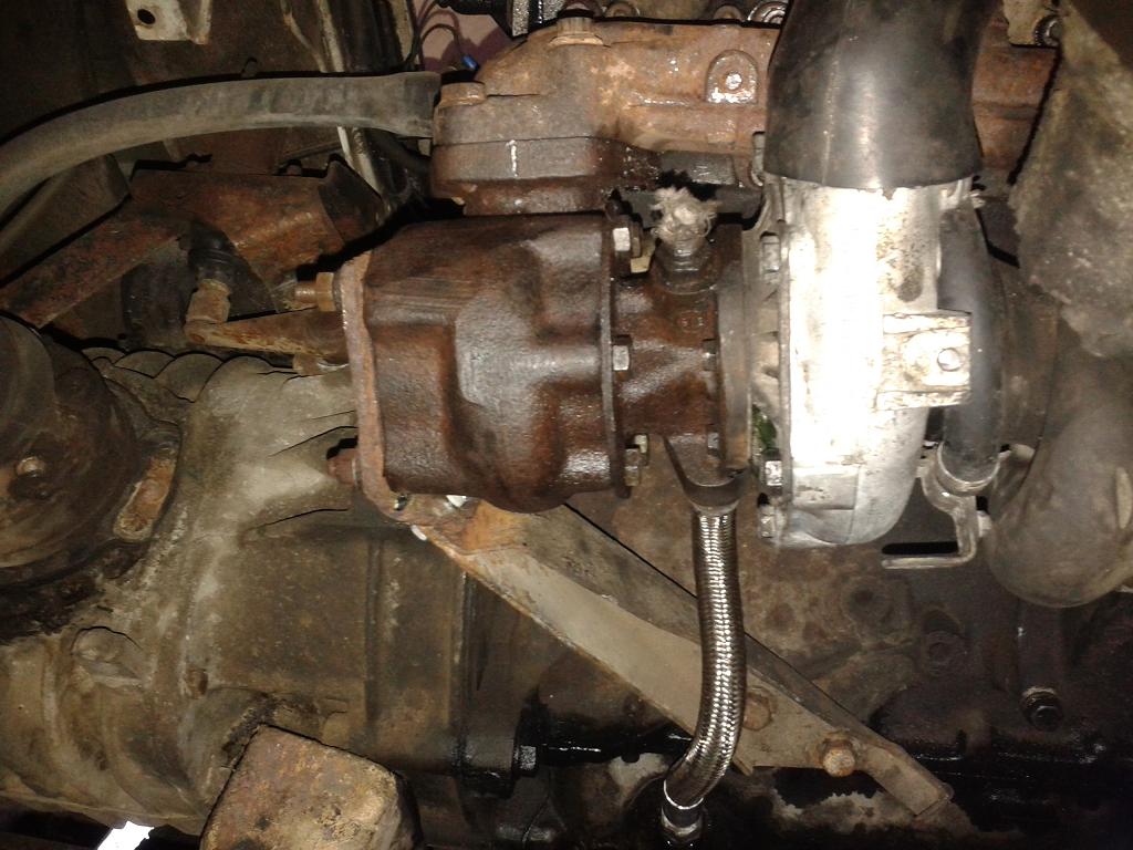

След около две седмици майсторене най-накрая подкарах турбото на кемпера. Нещата се проточиха толкова дълго заради необходимостта да се преправи едно друго по турбото и по окачването му. Самото турбо е Garrett T3 от Голф 2 GTD и е по-голямо от повечето слагани в бусовете. Самата му конфигурация също е по различна - в смисъл студената и топлата част са монтирани под различен ъгъл спрямо основното тяло, което наложи разглобявабяне и сглобяване по подходящия начин. От Голфа бяха взети още маслената помпа, която е с малко по-голям дебит от стандартната бусова заради турбината, ГНП-то и дюзите. Колектора и генерацията от Голфа не стават защото са с централно захващане на турбината, което пък пречи за монтажа на носещата греда и лапата, и за това взех такива от бус. На двете снимки ясно се вижда разликата в захвата.
Към допълнително закупените части прибавяме прикрепящата турбото конзола, маркуча за отичане на маслото, кутията на въздушния филтър и тръбата към него с гумените маншони от двата и края.
Днес за последно монтирахме и изпускателната тръба от турбото до гърнето.
Резултата: Осезателна разлика с преди, като обаче има още какво да се желае!
