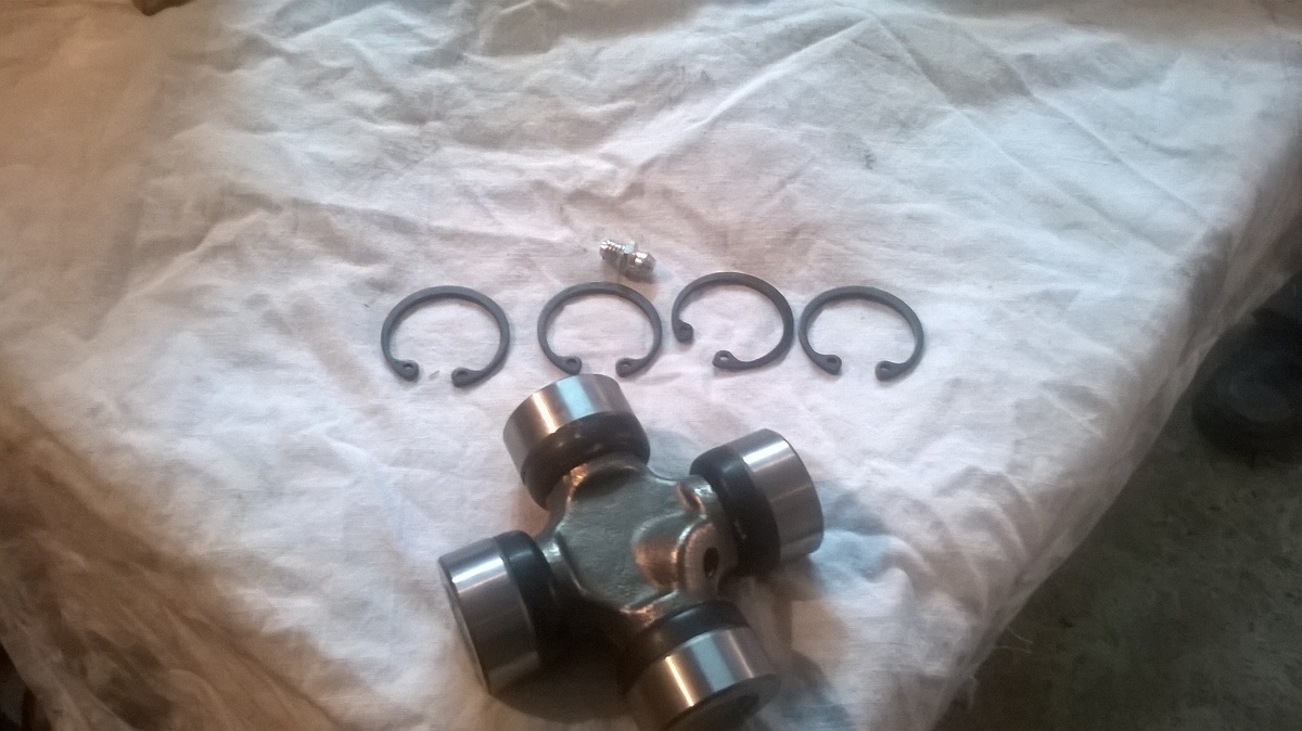

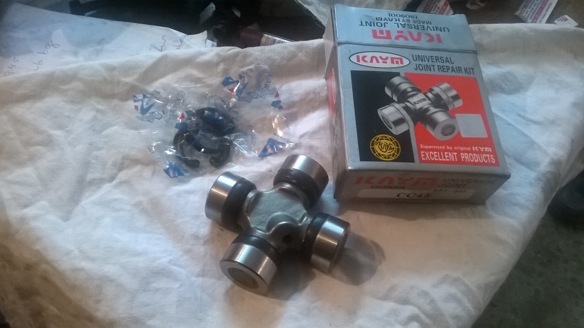

От днес вече отново съм 4х4

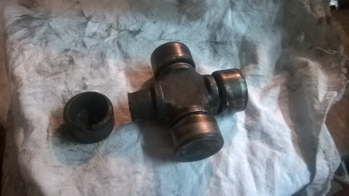

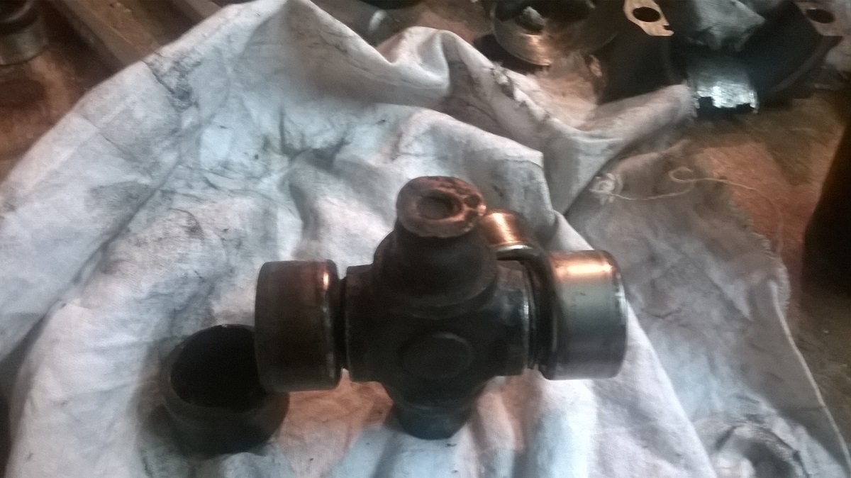

Както знаете , бях свалил кардана защото имаше разбито каре....Бях го закупил по рано, но покрай работата по другия бус нямах време да го направя.И така, днес смених кръстачката.Както и предполагах.....баланс не се наложи, по простата причина ,че новото каре е със същите размери. А,те са ф27/70. Карето струва 30лв.Ето и няколко снимки.Пълен комплект.....зегерки и гресьорка.
А ето и причината за смяната му....
Сега очакваме по спокойно снега
