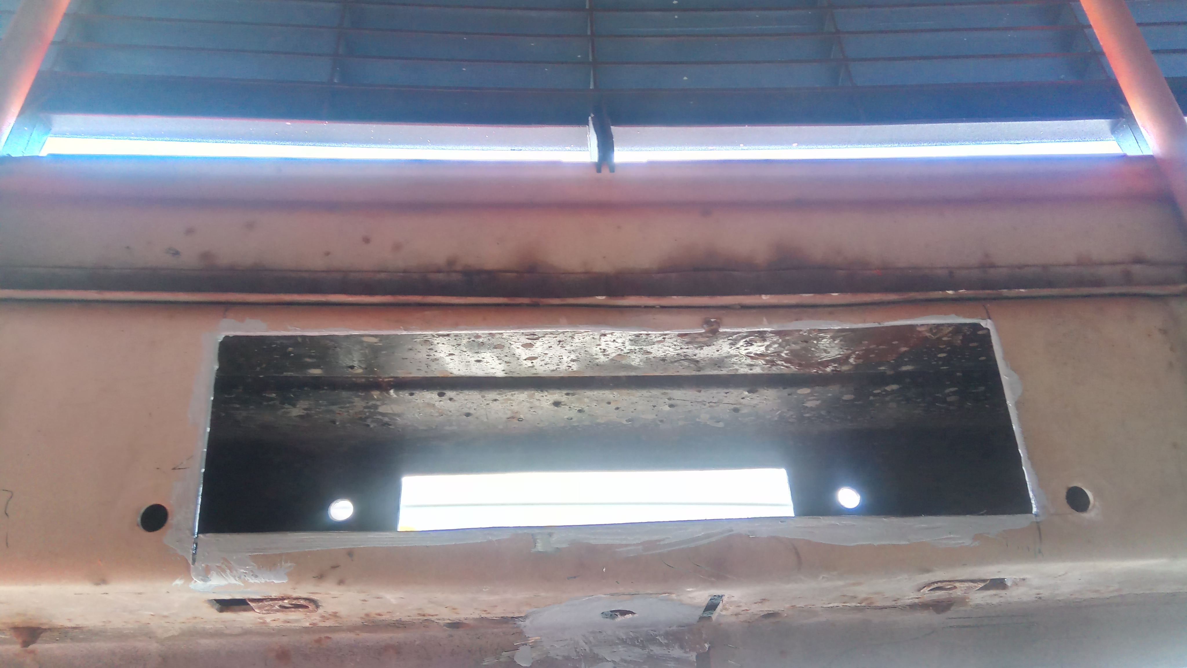

Най после имам тента с размери на конструкцията 3 метра, платното е 2.80 на 2.30 метра. Освен маркизата от София си купих таванен люк, даже се чудя дали да не поръчам още един за още по-добра вентилация :)
Втората от долу нагоре.
Към маркизата получих чисто нов комплект Фиамма за монтаж (планки външни, вътрешни, манивела, колчета и т.н.)
Когато се пооправи времето мисля да я разглобя и боядисам с полиуретанова боя, с която боядисах надстройката. Чудя се дали да не боядисам и капака на люка за да няма разлики в цветовете.

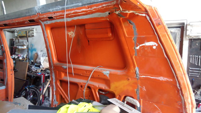

За да оправим натиснатото на средния ляв панел се наложи да разточкувам и демонтирам вътрешната гредичка.

Семейни задължения, болни деца, работа... и няма време за проекта. От два дни отново съм го подхванал, почистих всички фуги от стария полиуретан с макетен нож, след това с дремел и миниатюрна телена четка и за финал зашкурване на фугата на няколко мм около нея. Пръснах фугите с две ръце Цинга, след като изсъхне (24 часа) епоксиден грунд, полиуретан, китване на купето и цялостно пръскане на грунд фюлер. Още търся панелчета за да си изкърпя проблемните места.

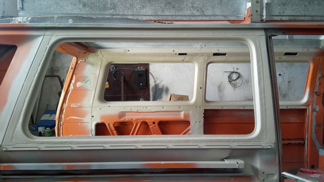

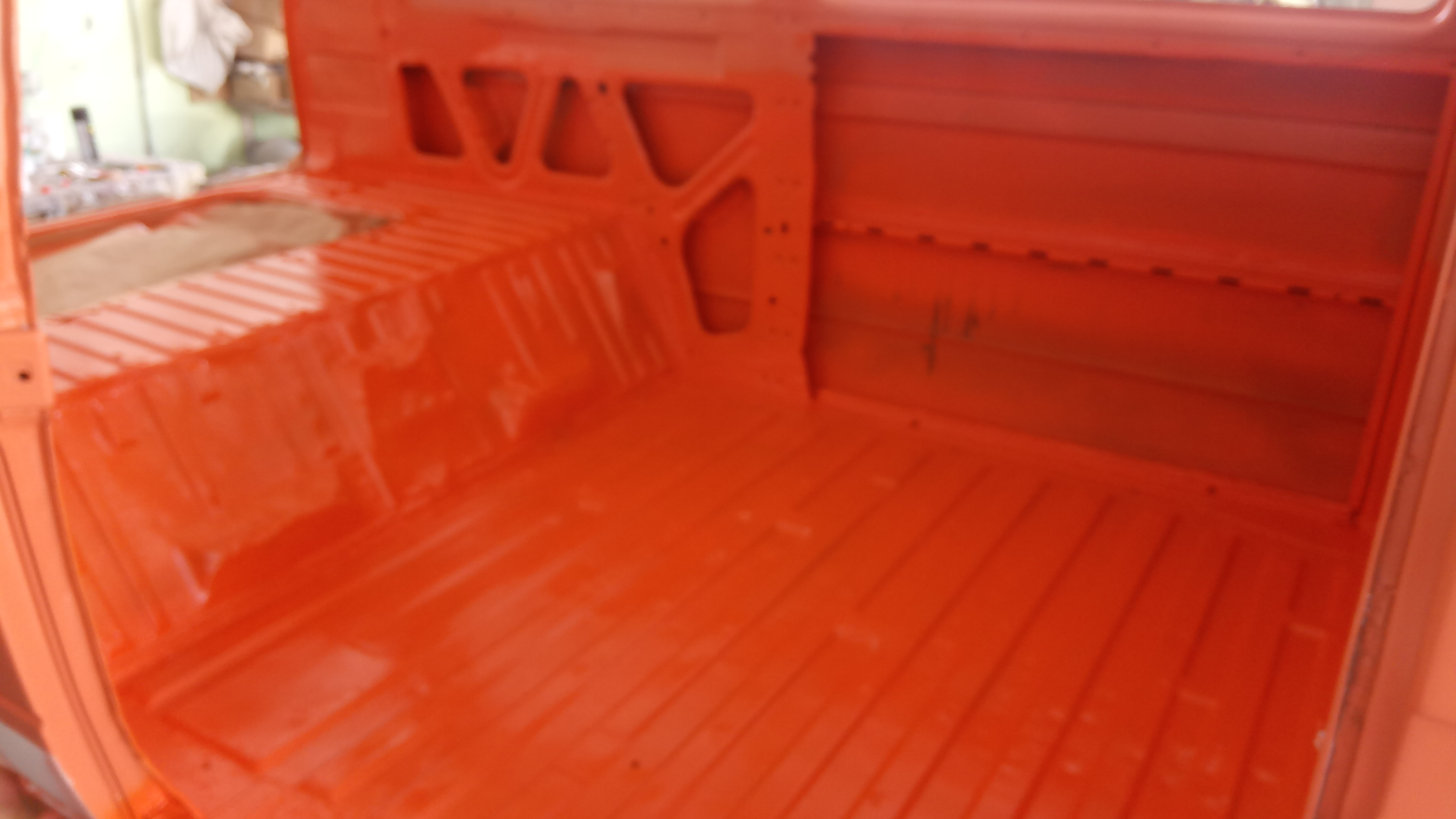

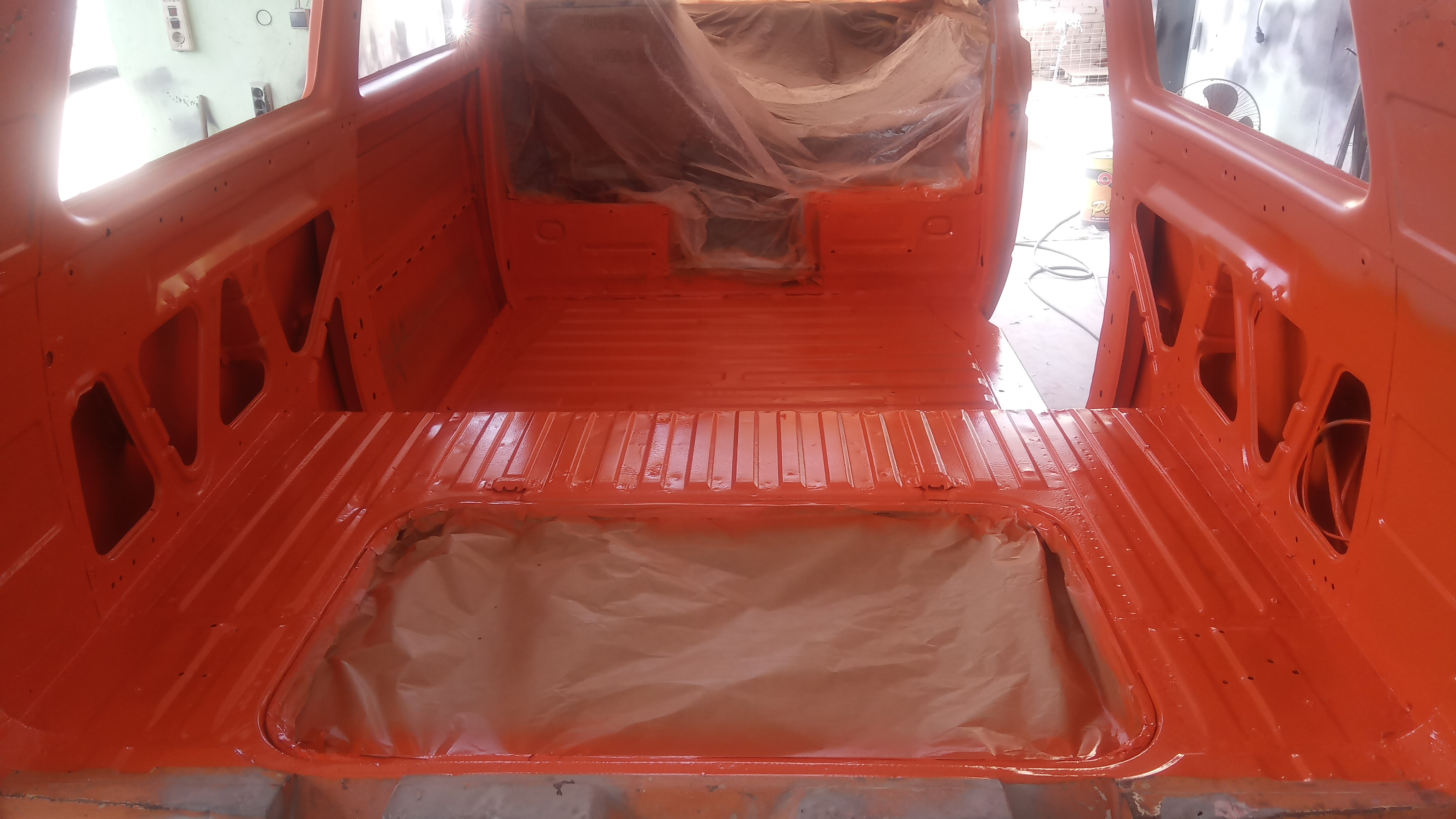

Малко работни снимки. Монтиране на задни странични рамки за прозорци, грундиране на купето. Боядисване на целия под отвътре с двукомпонентна-полиуретанова боя Кобра, която е много здрава.

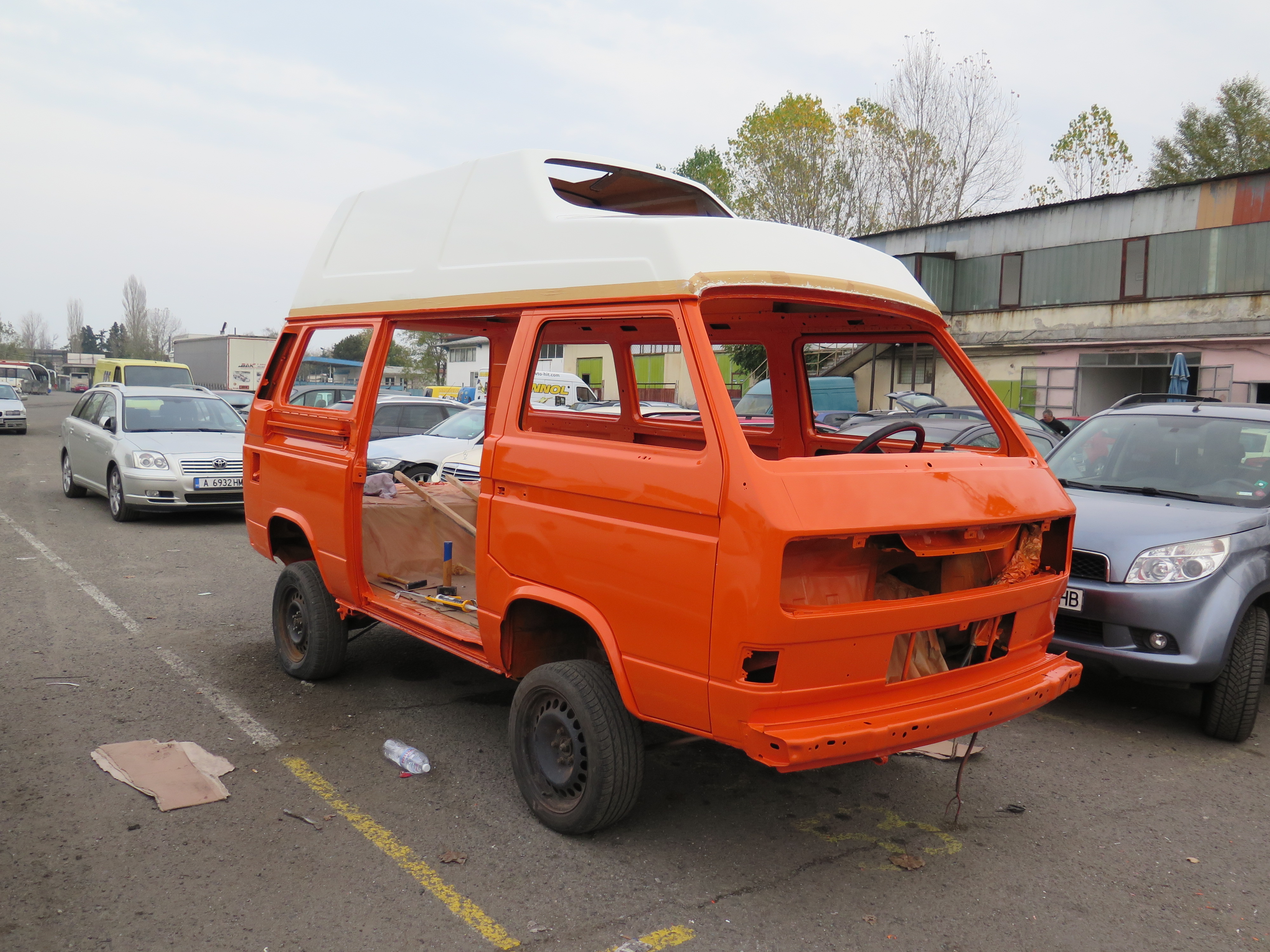

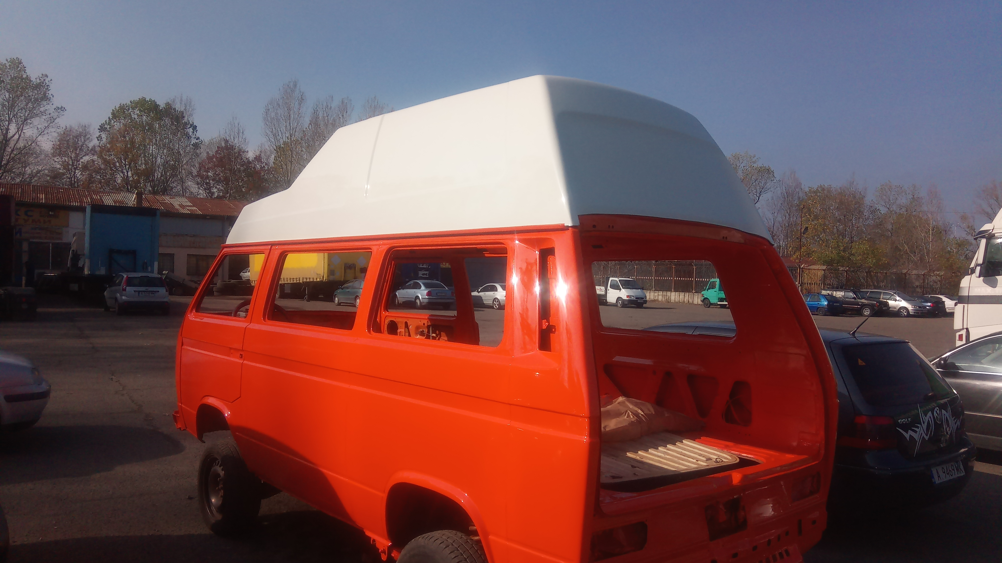

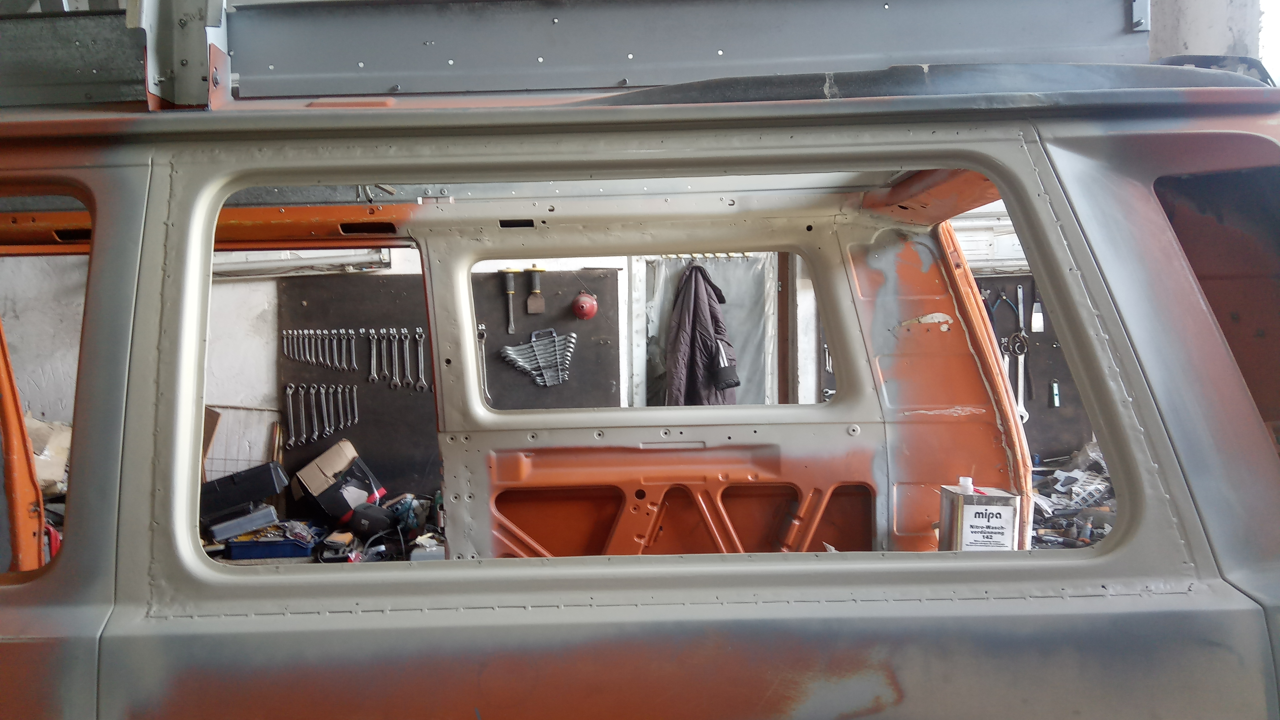

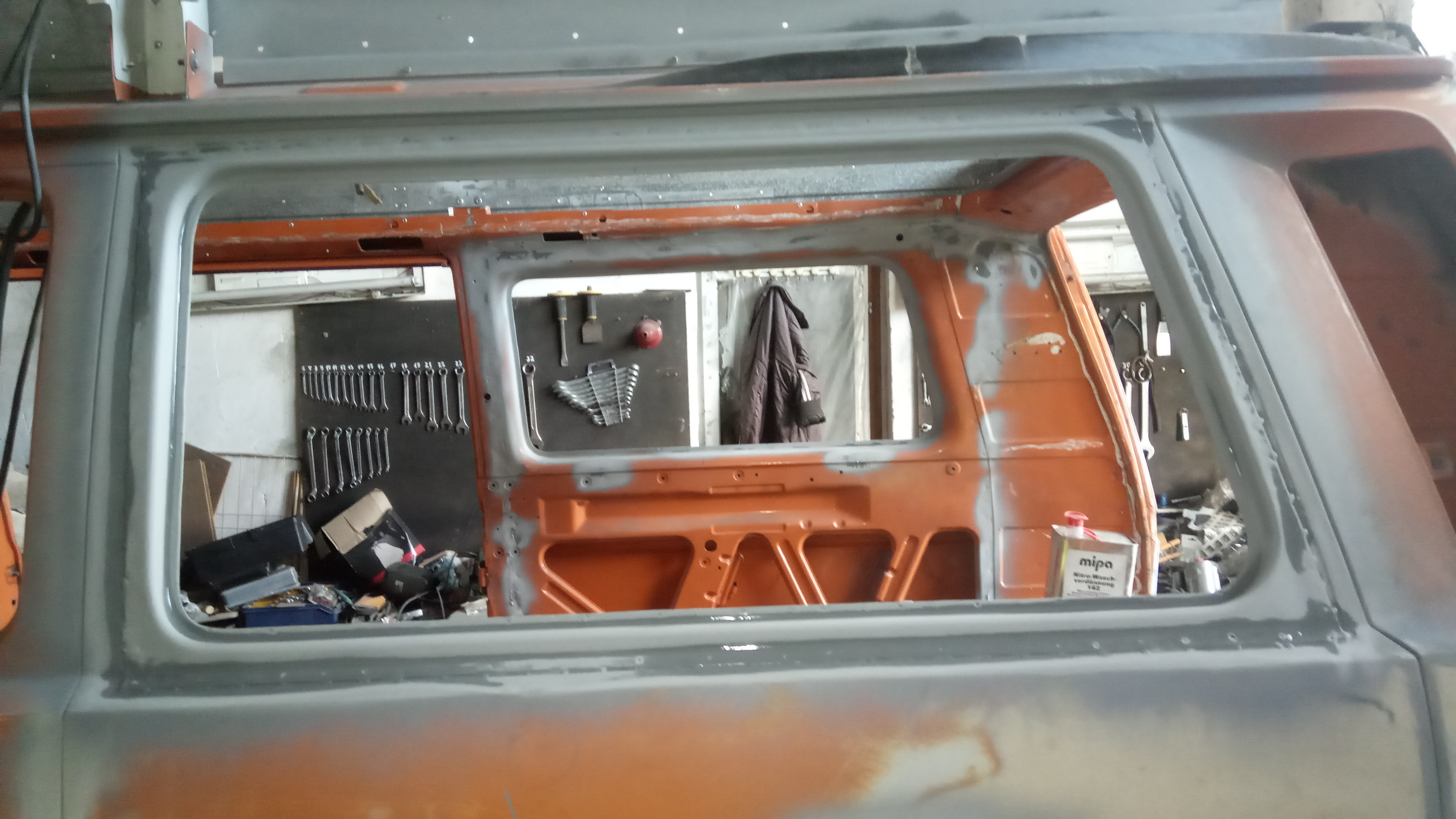

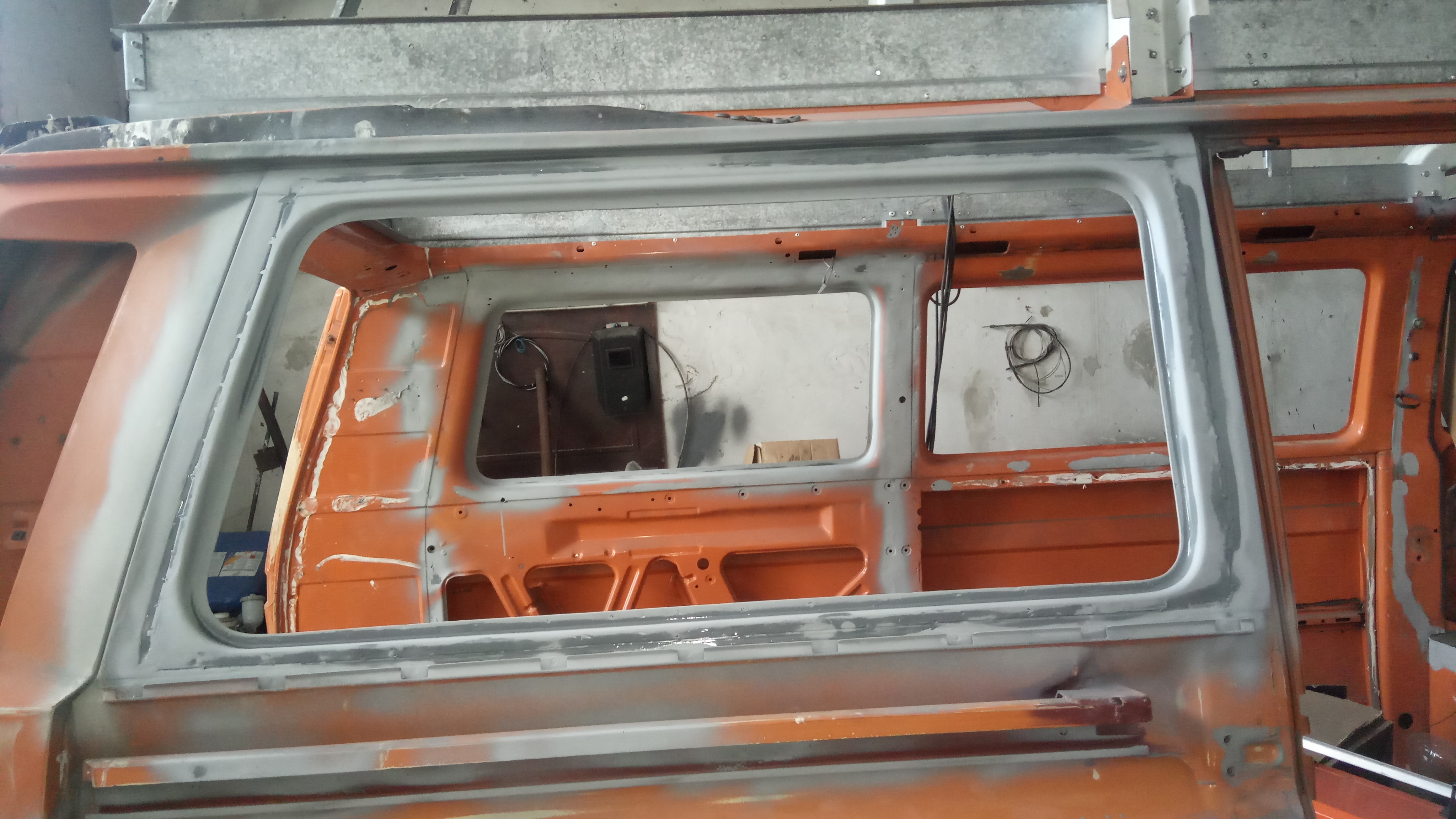

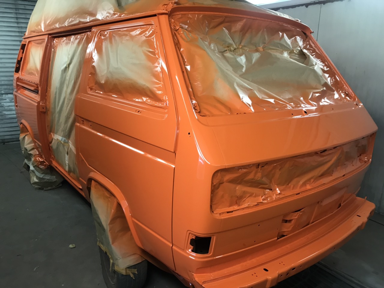

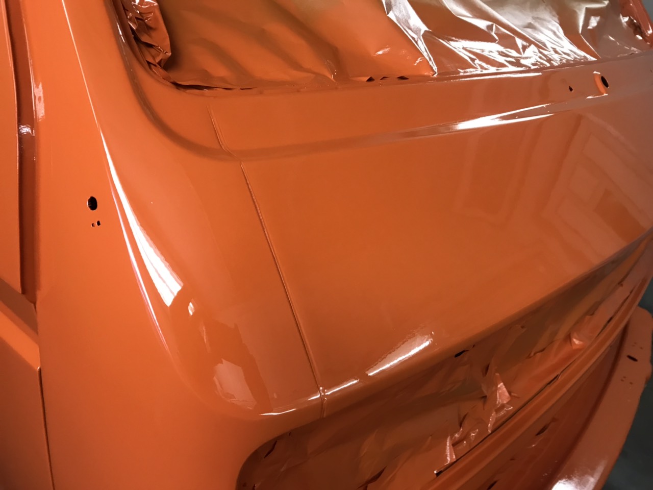

Здравейте фенове, ето че имам напредък с проекта и е време да добавя малко инфо :)

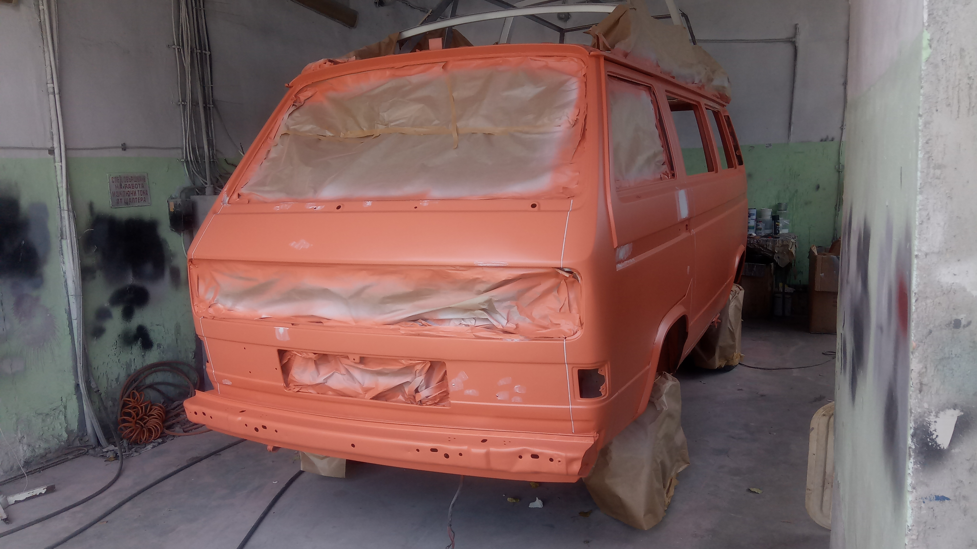

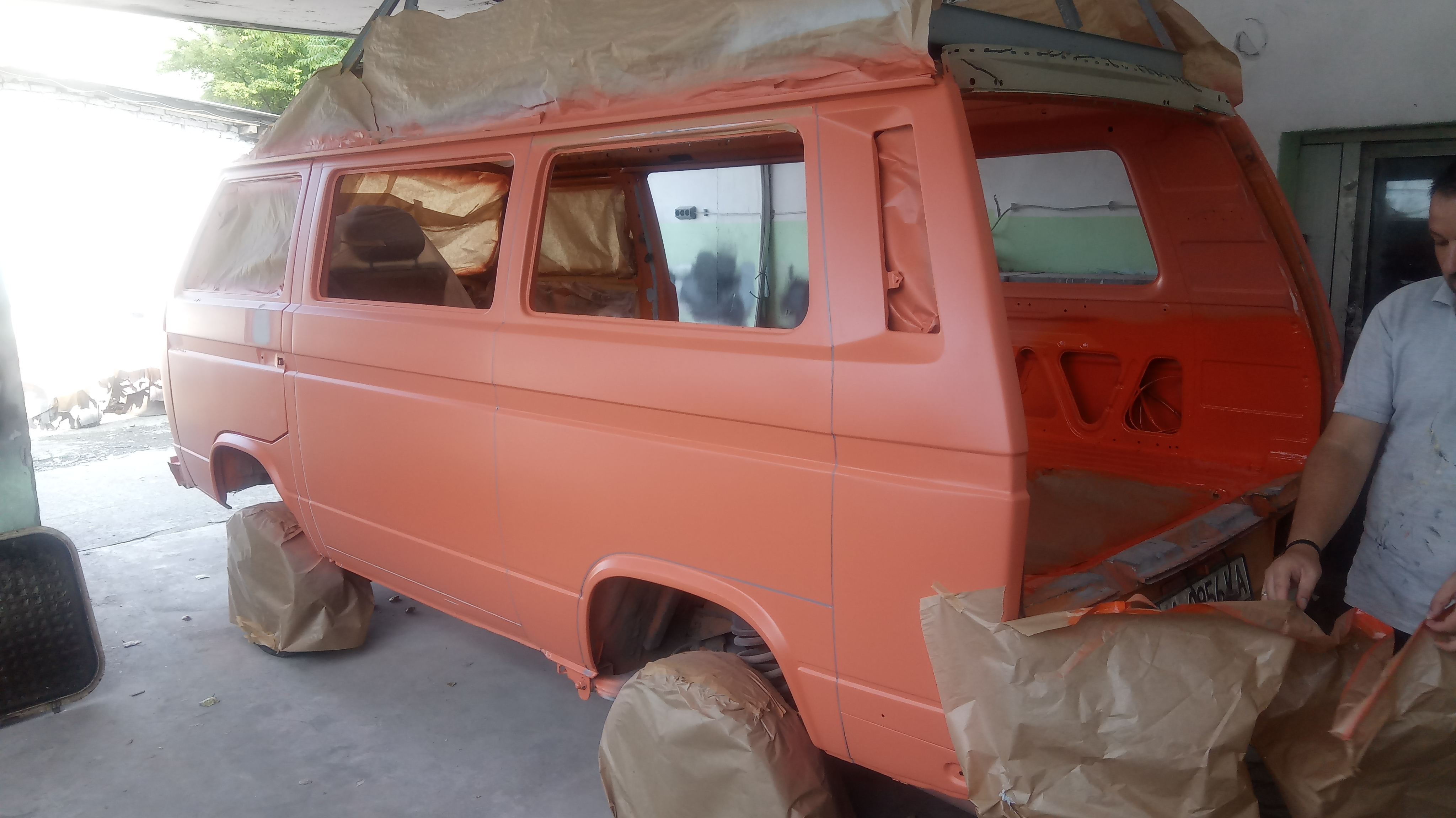

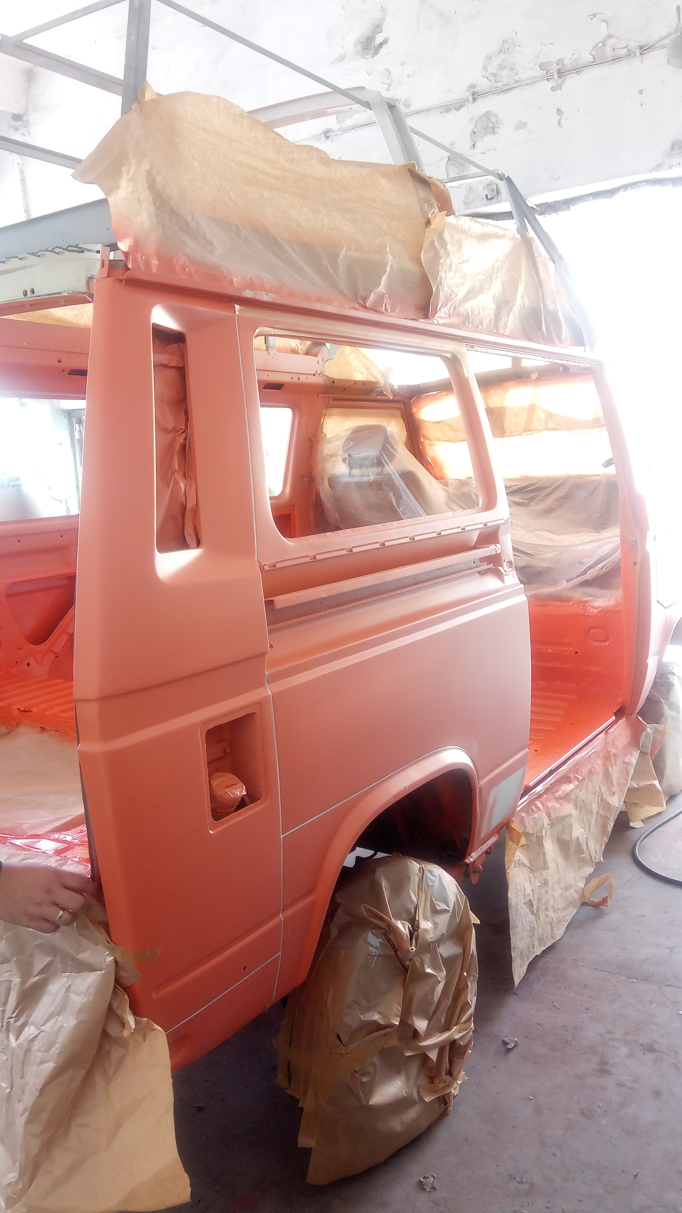

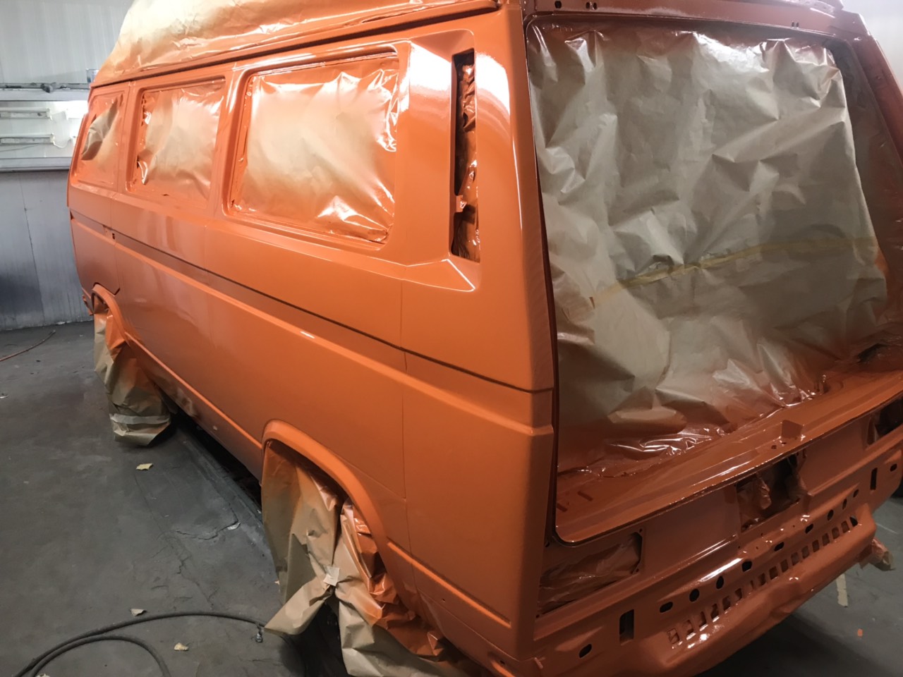

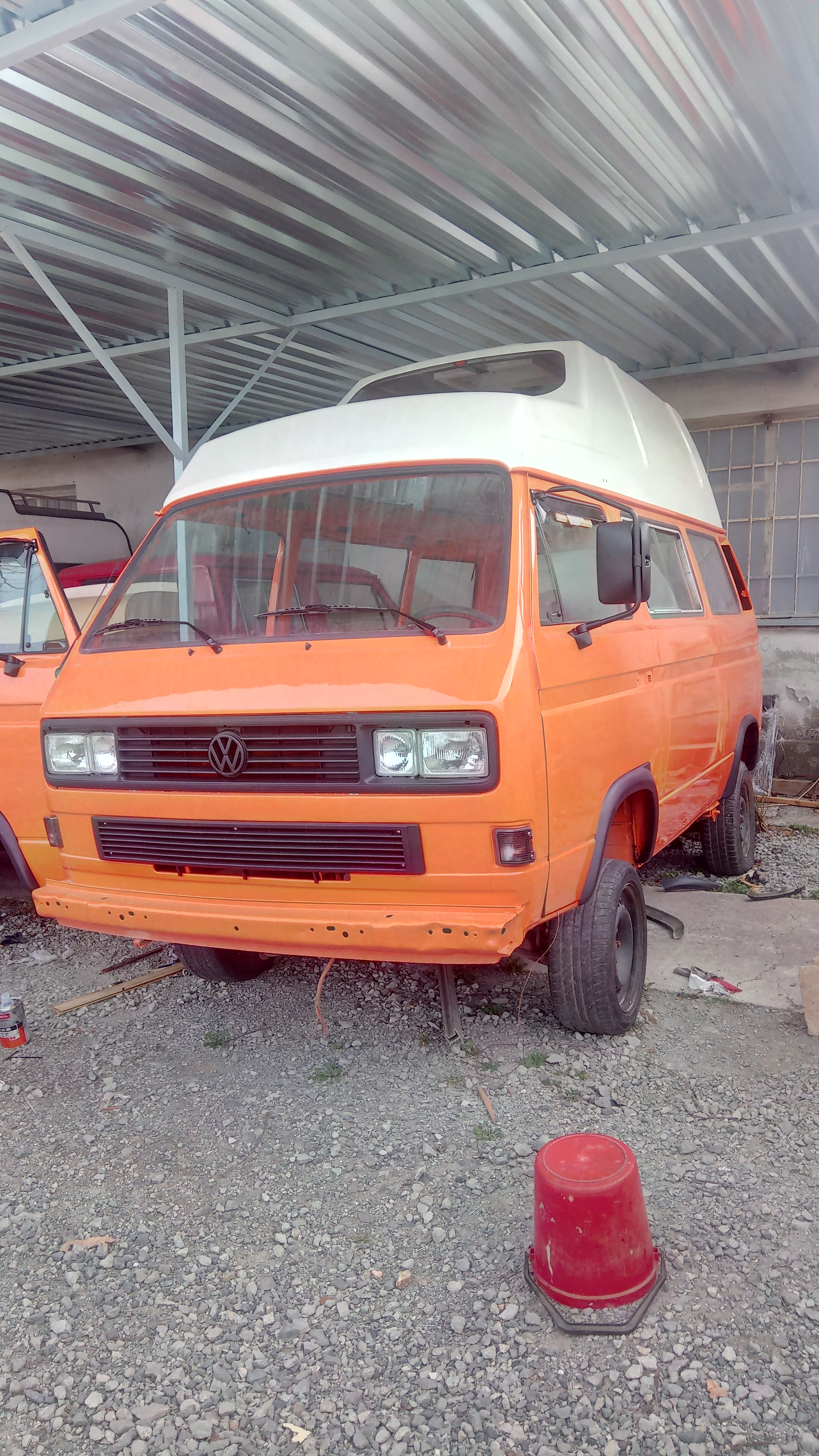

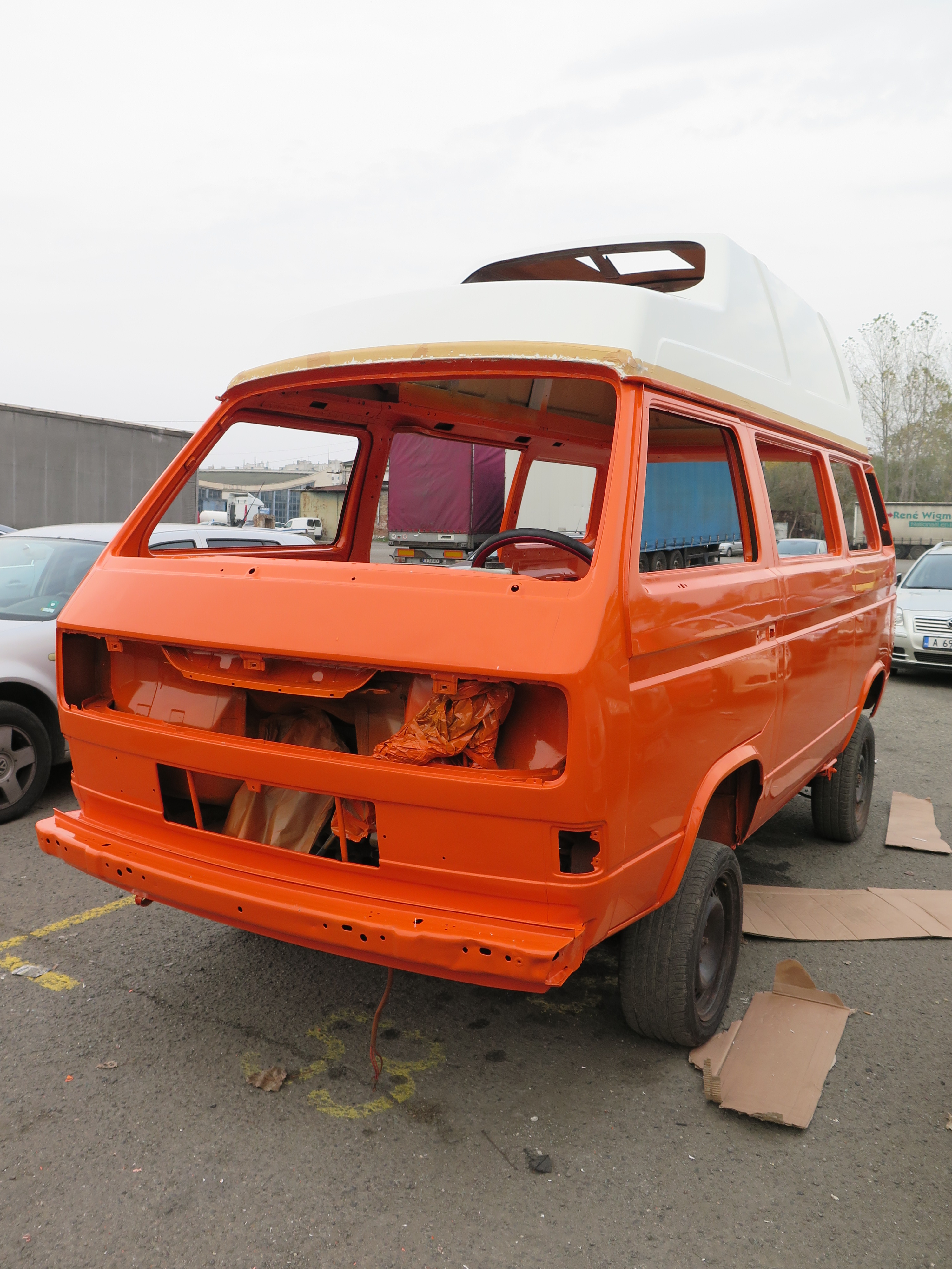

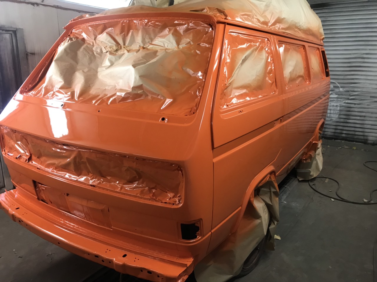

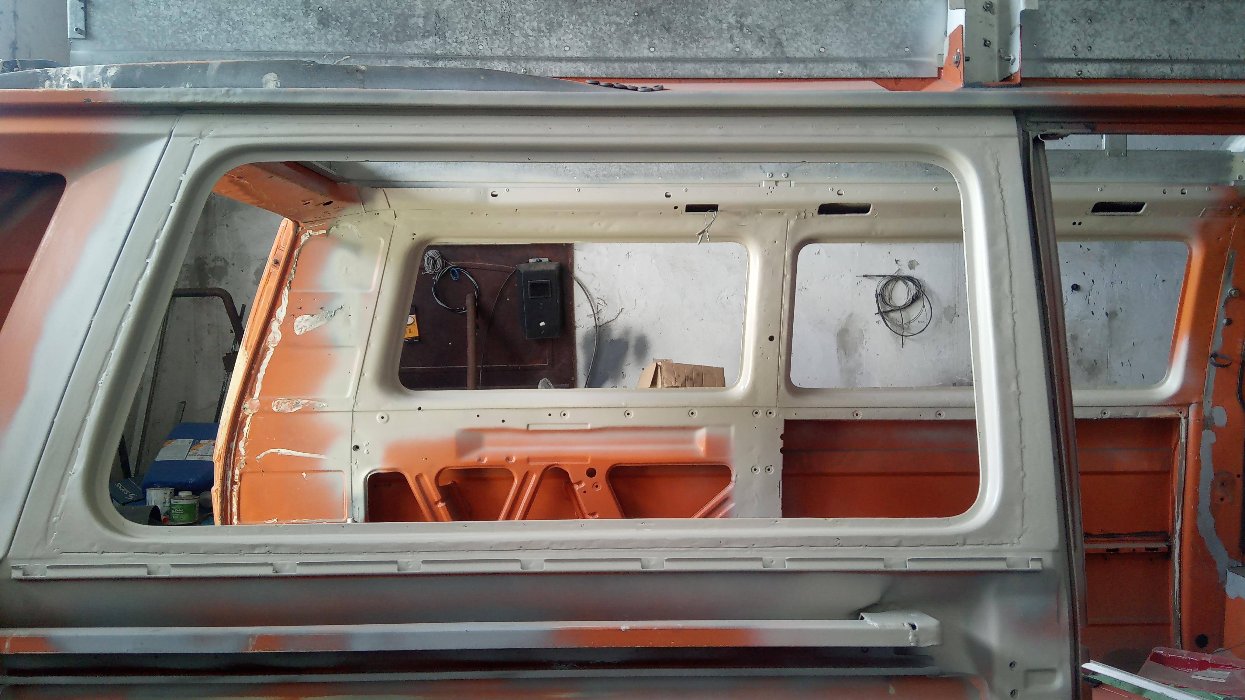

Малко преди да боядисаме буса, реших че искам да "сложа" и последен ред прозорци, речено стовено.
Насадих рамки от пътнически бус, обработих ги с Цинга, епокси и т.н.
Доста труден беше монтажа на надстройката, съвета ми е да го правите преди боядисването и отворете добре лайсната над предния прозорец.
Заложих на комбинацията база - лак, като надстройката също е боядисана по тази схема.

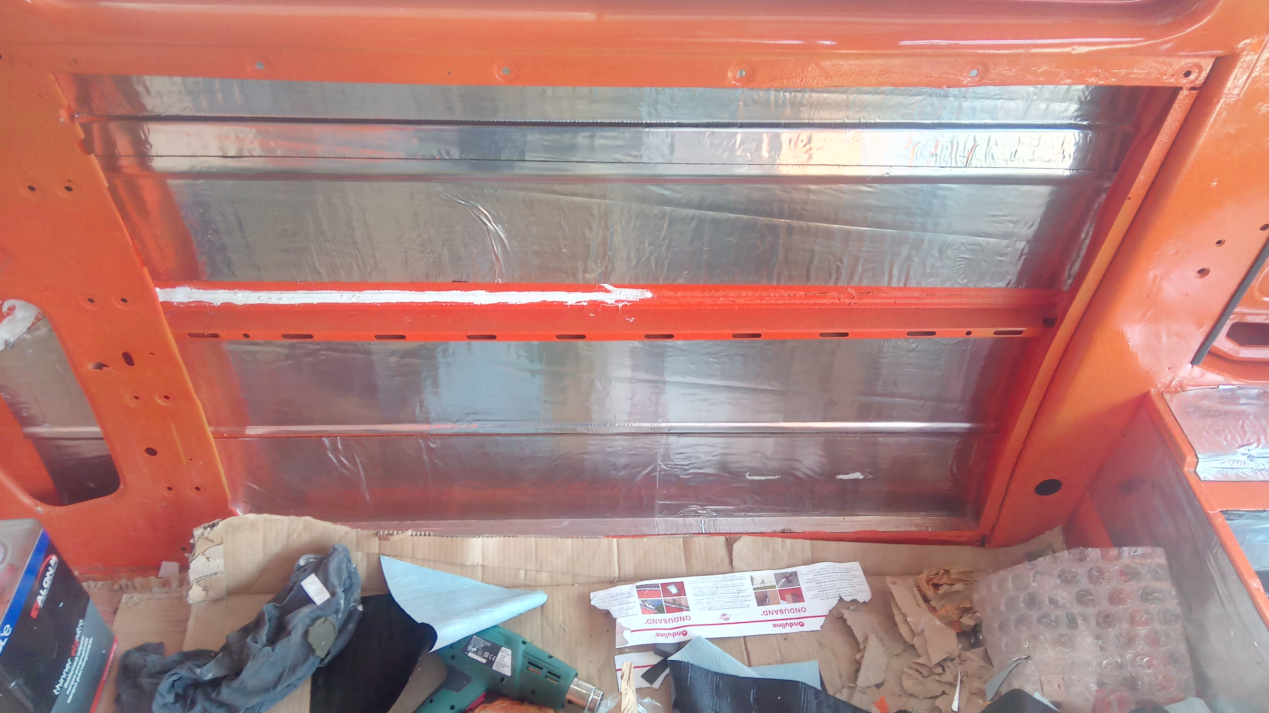

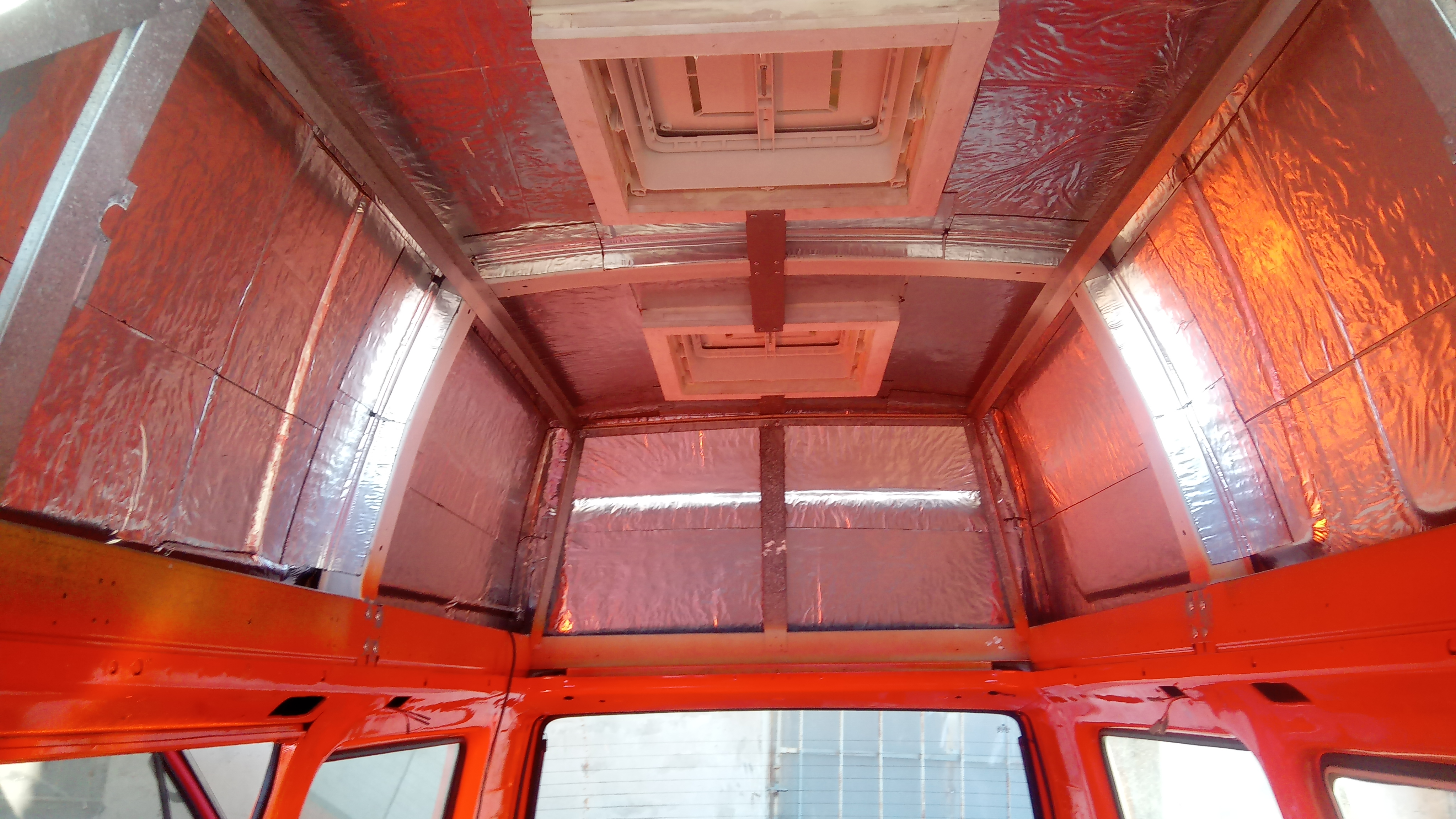

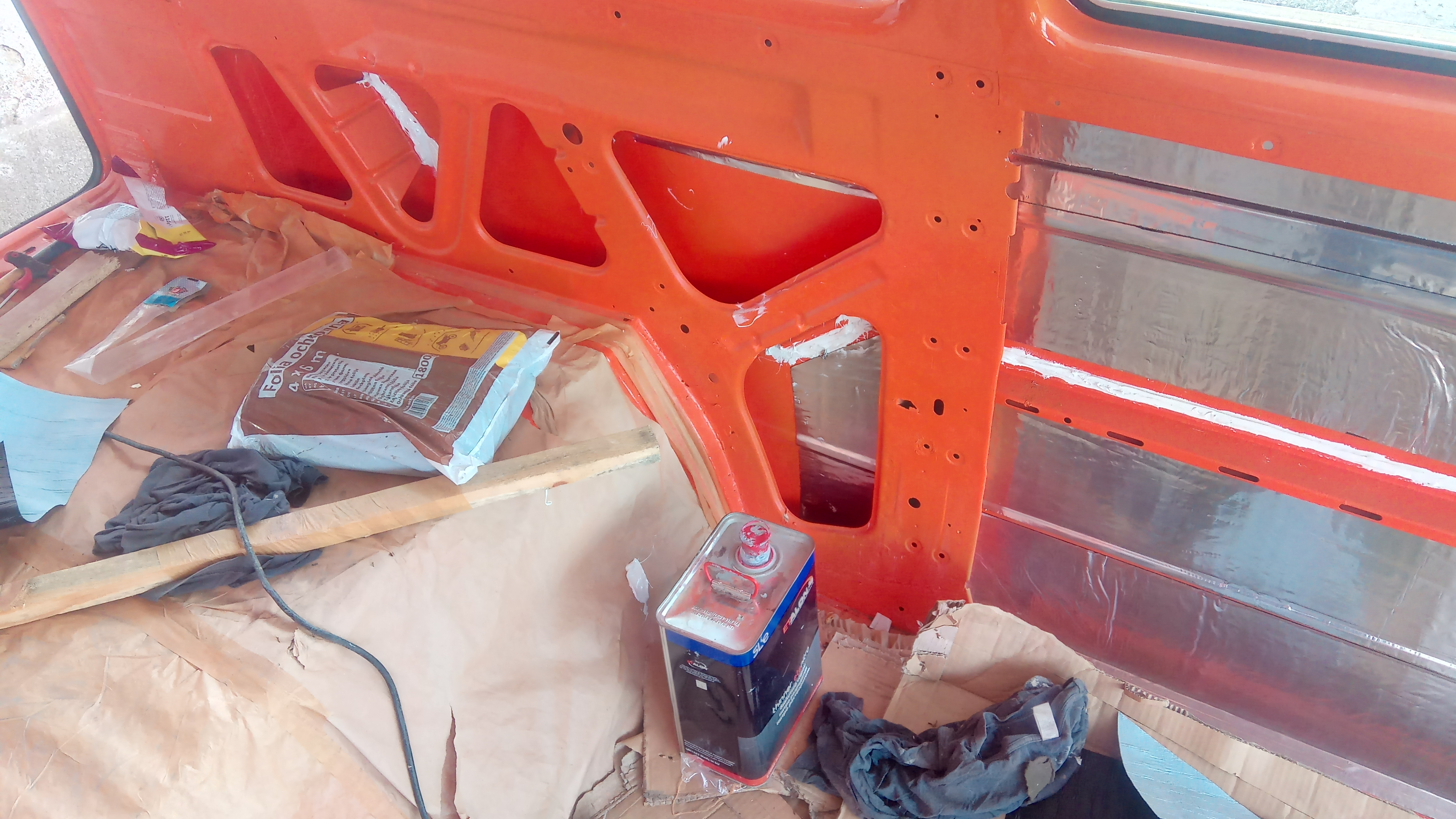

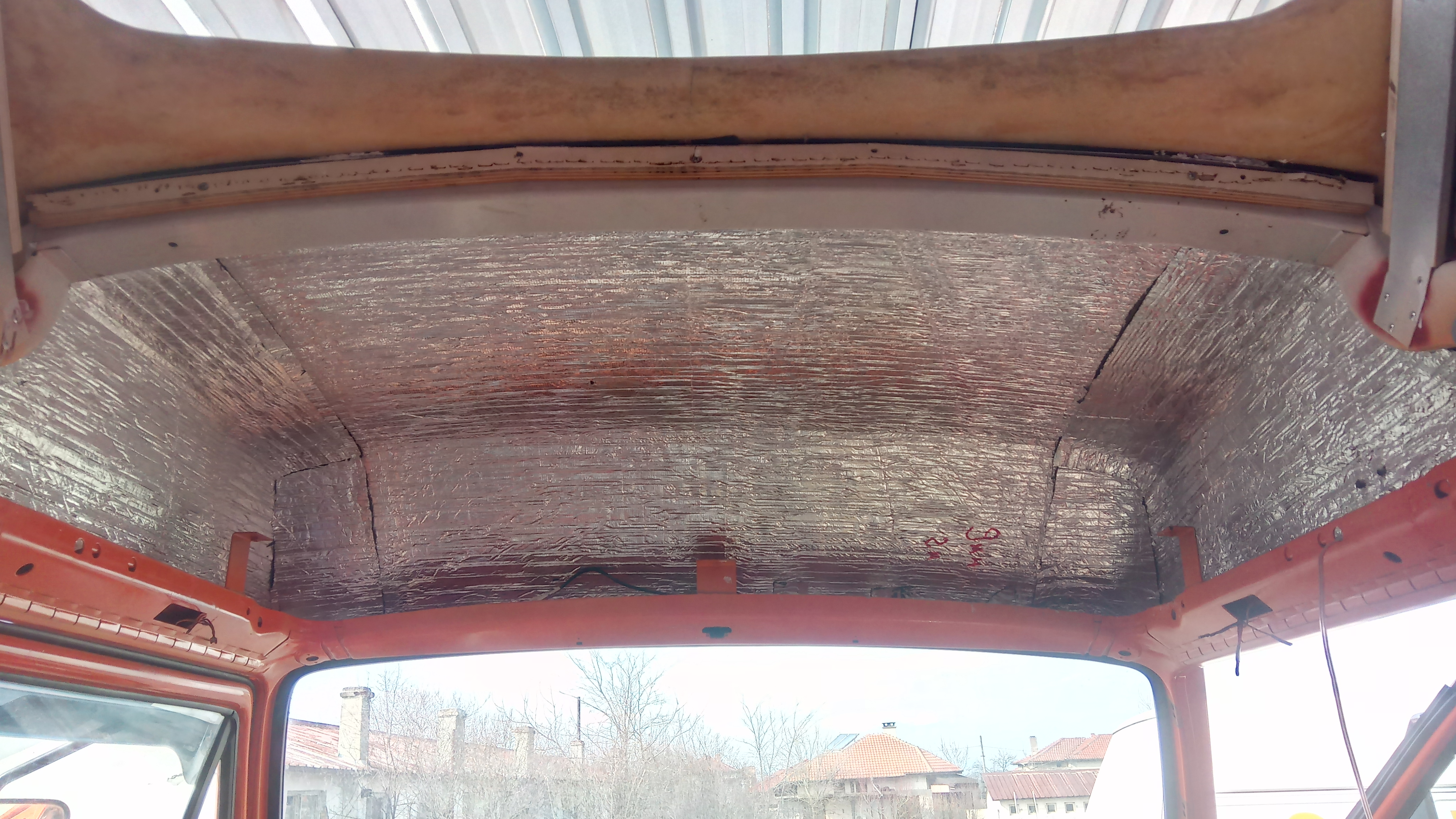

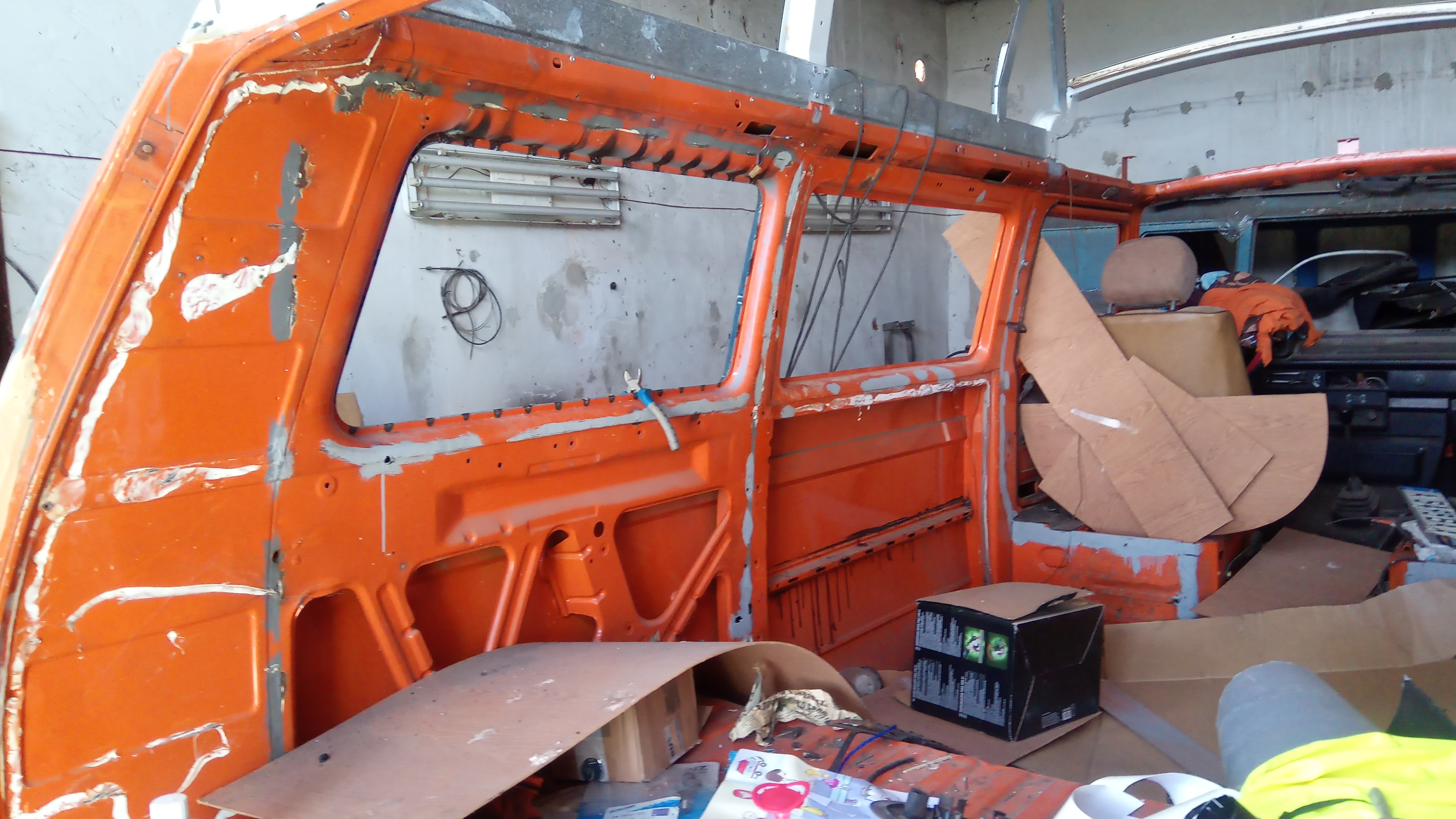

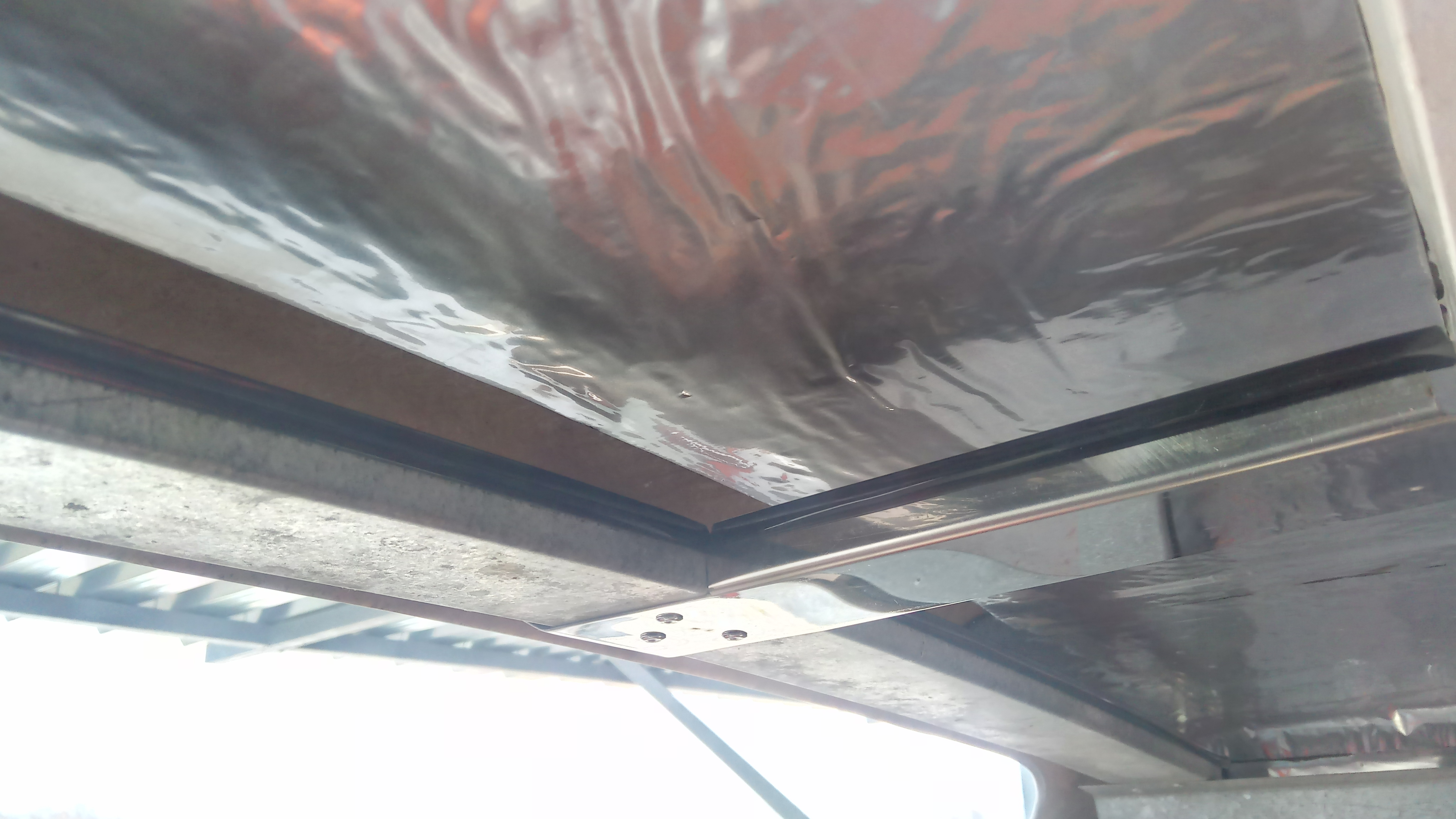

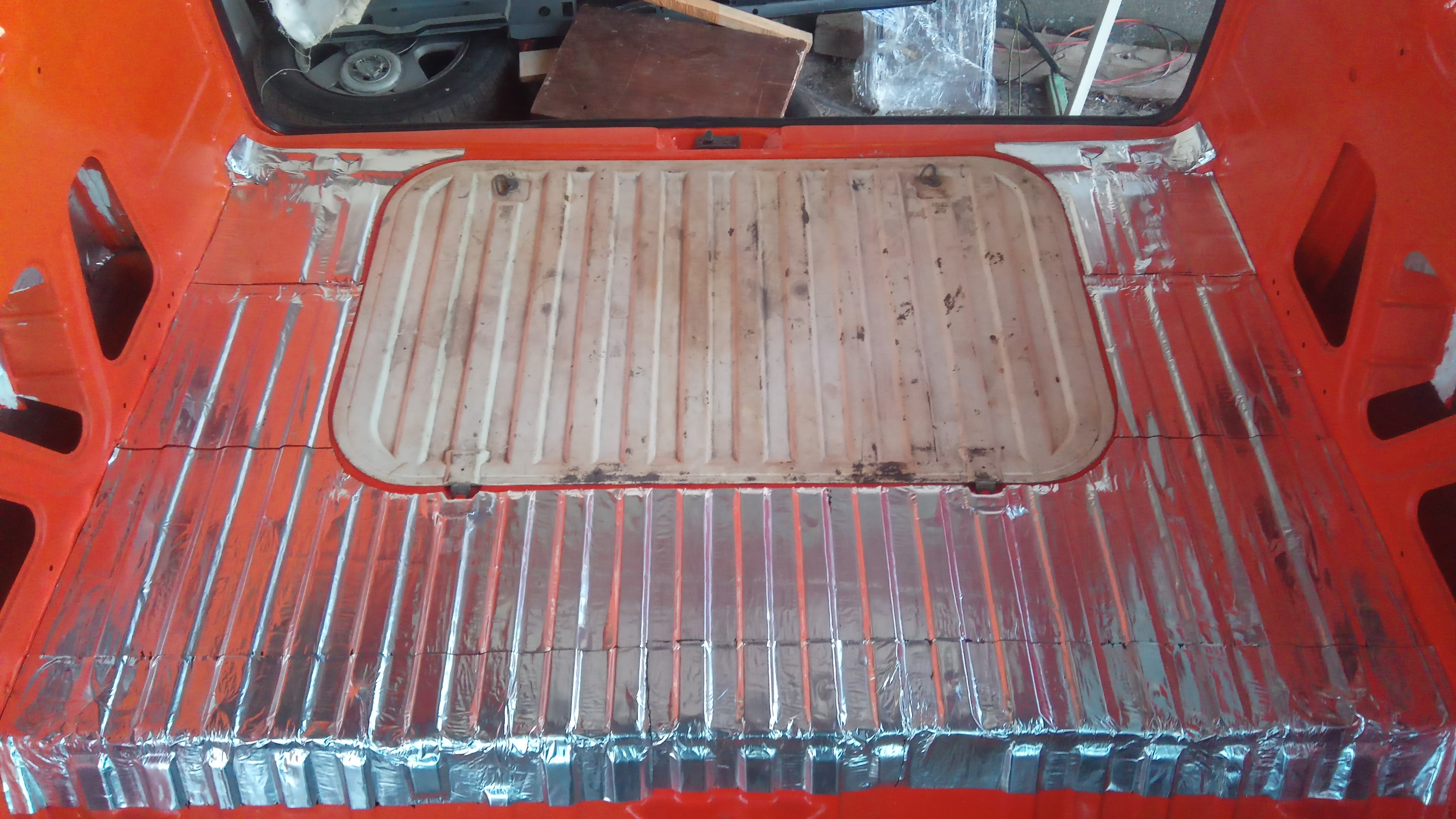

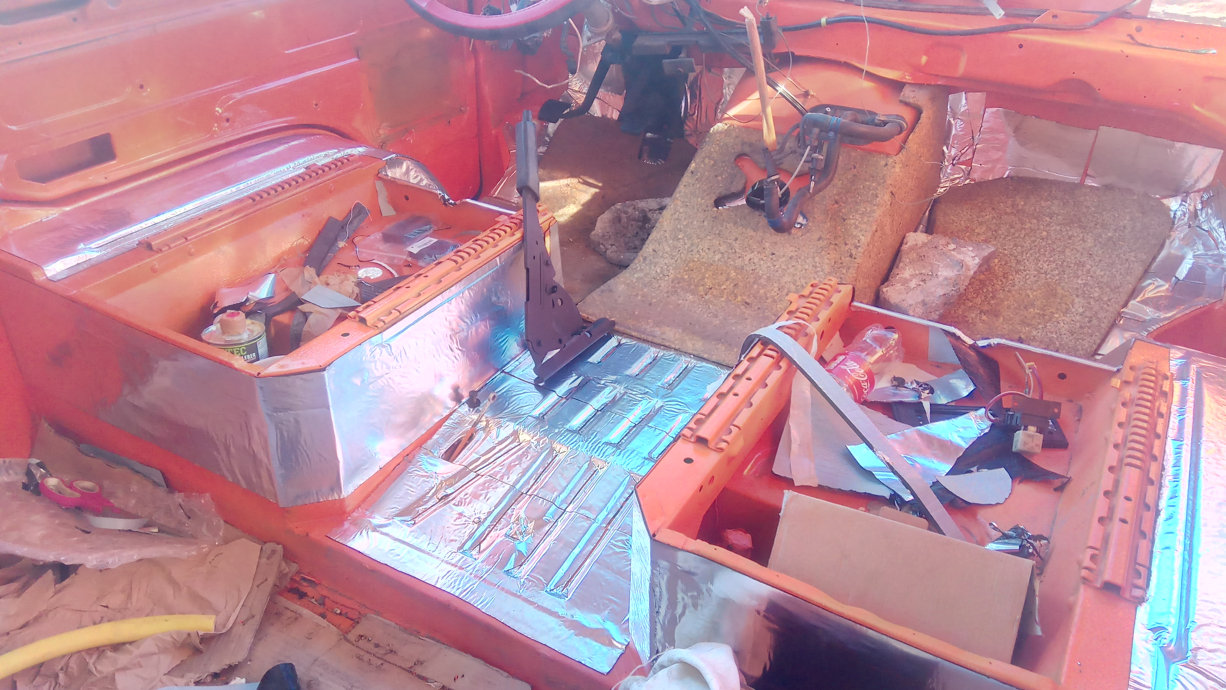

След като го прибрах от бояджийте, започнах с пълно облепяне на изолация. Въпреки че целия под беше боядисан с епоксиден грунд и полиуретанова боя за пикапи Кобра,
няма как да не обезшумя допълнително купето с битумна изолация и микропореста гума.

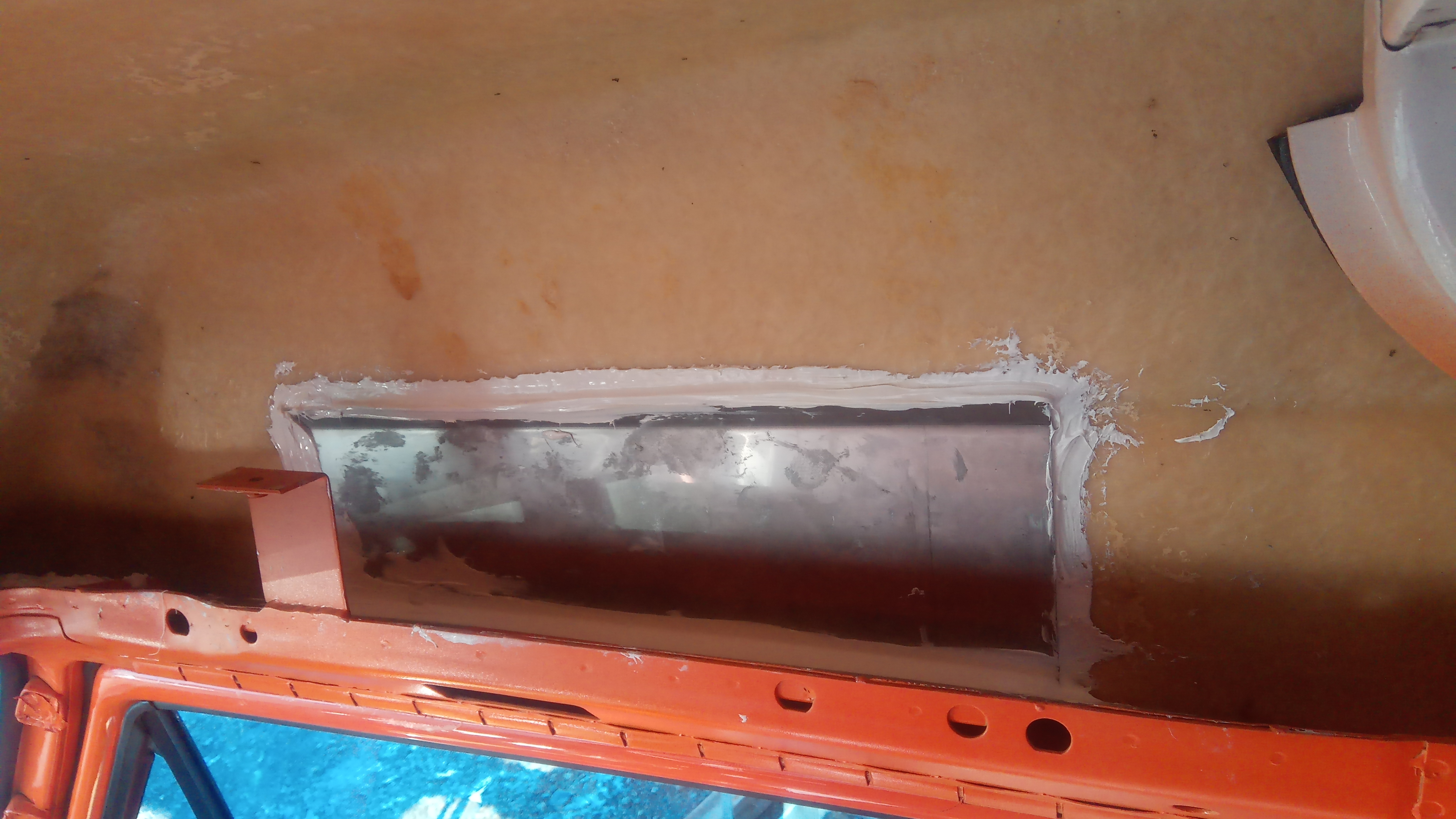

От доста време имам подготвена маркиза, всъщност са две: 2.6 и 3 метра. Реших да монтирам по-широката директно на надстройката, която подсилих отвътре с 2 мм. неръждаема ламарина на трите места, където се закача тентата. Така укрепвам надстройката и се надявам да си спестя бъдещи проблеми от механично естество.

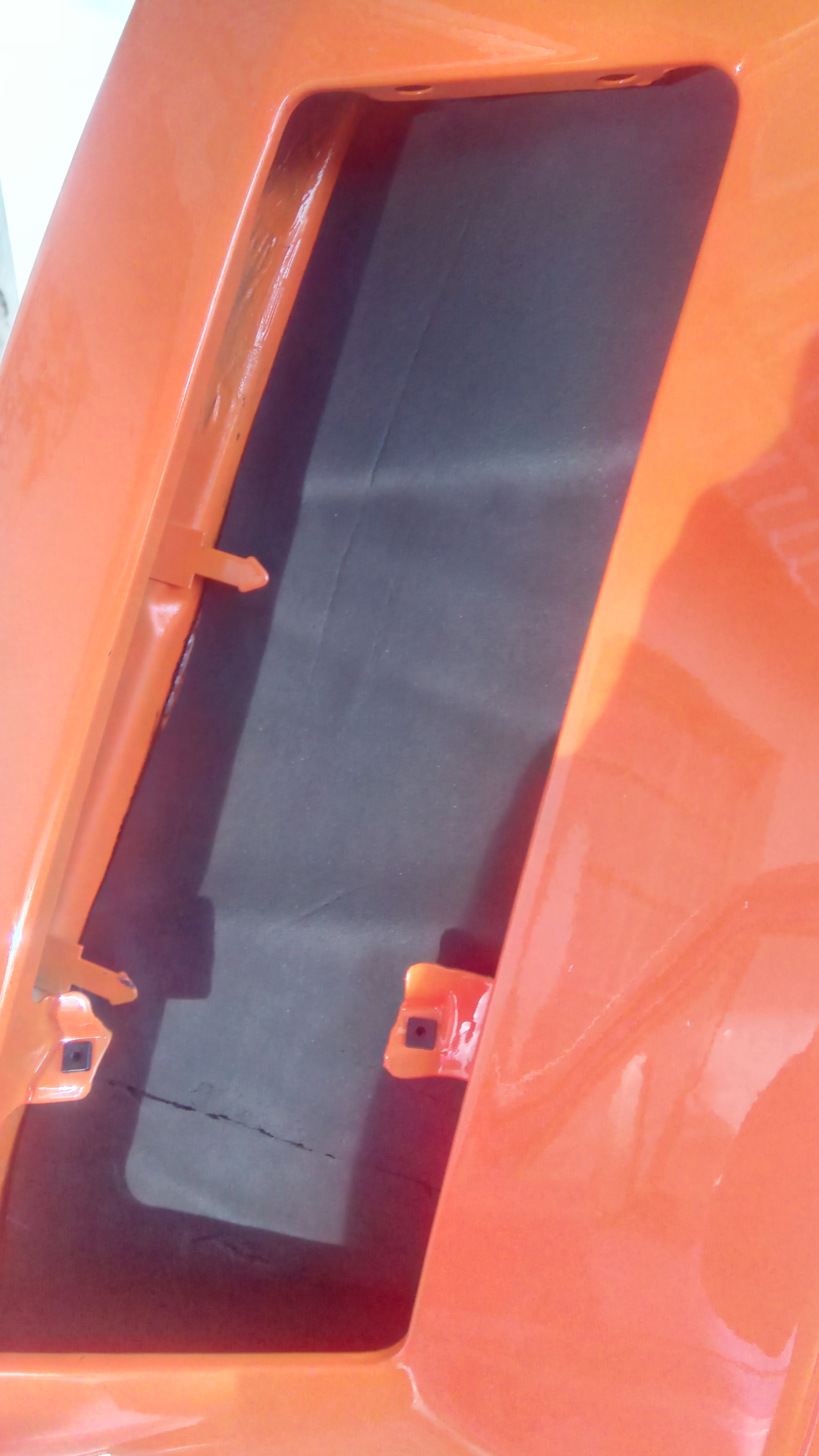

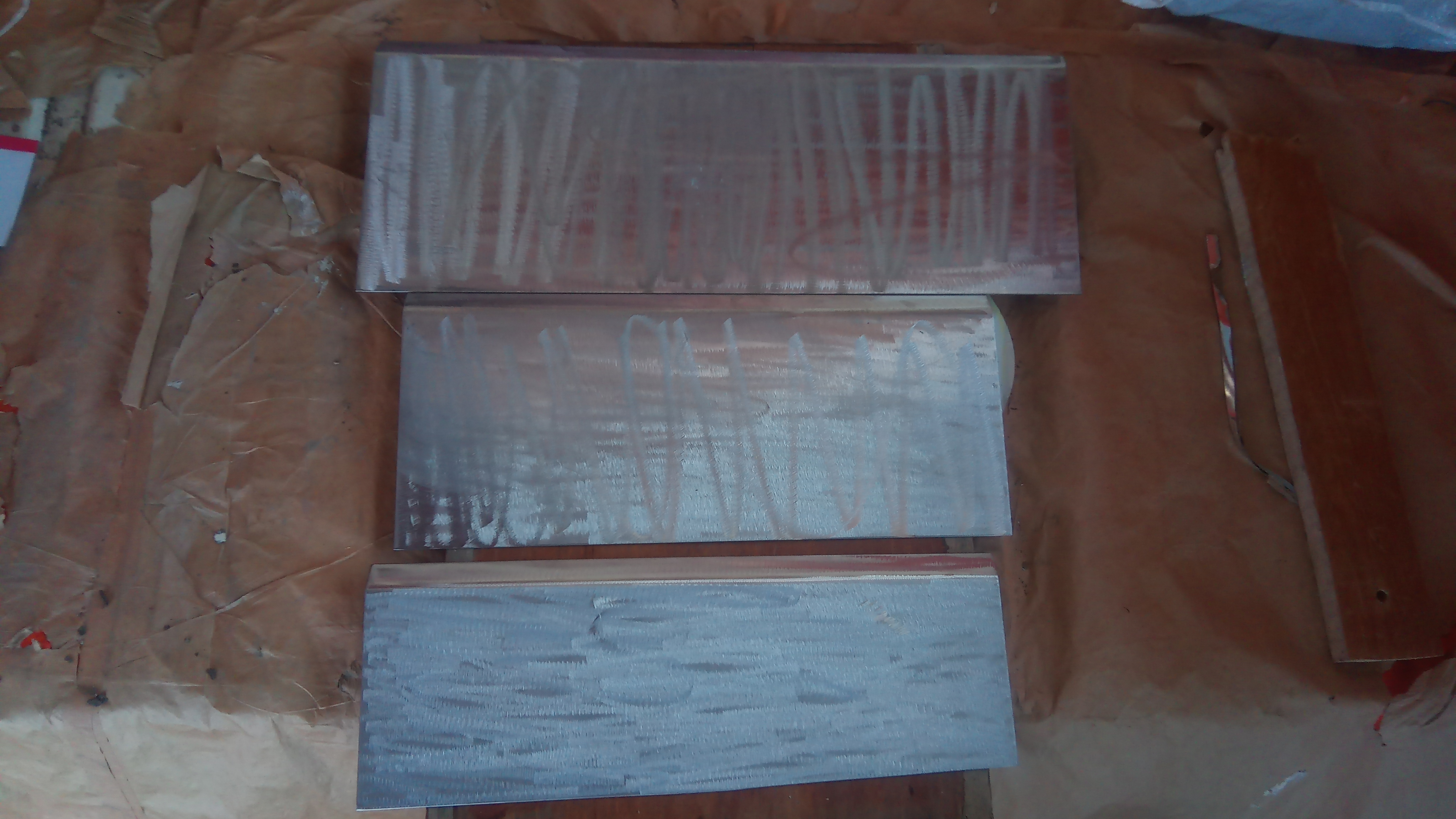

Оригинално тази надстройка е с един люк, но това не е достатъчно за нормалната циркулация на въздуха и добавих още един. Рамките на люковете изработих от руски, брезов шперплат, който измпрегнирах допълнително с водоразтворима боя. Залепени са с УВ устойчиво, полиуретаново лепило и неръждаеми винтове. Всъщност, където мога, навсякъде слагам неръждаеми крепежи.

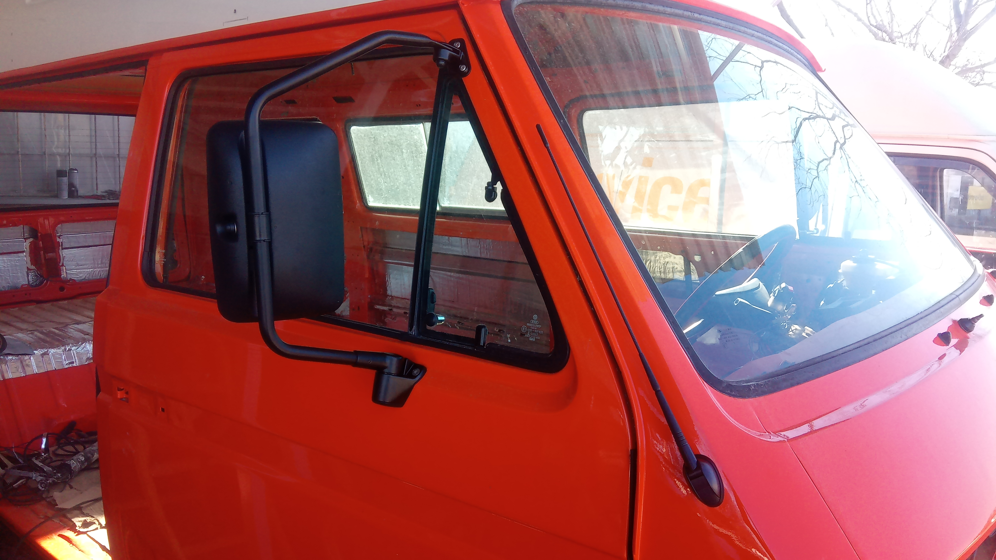

Всички детайли се почистват, боядисват, освежават и когато е необходимо подменят. Това е антената на радиото, която най-много ми пасна на визията на буса.
Тук се виждат и веждите, е няма такова цапане с черен полиуретан, който няма измиване. :(

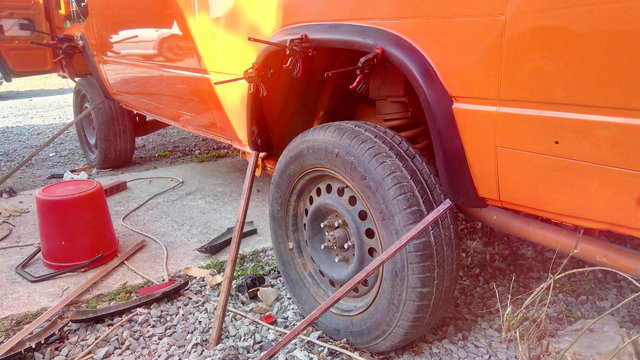

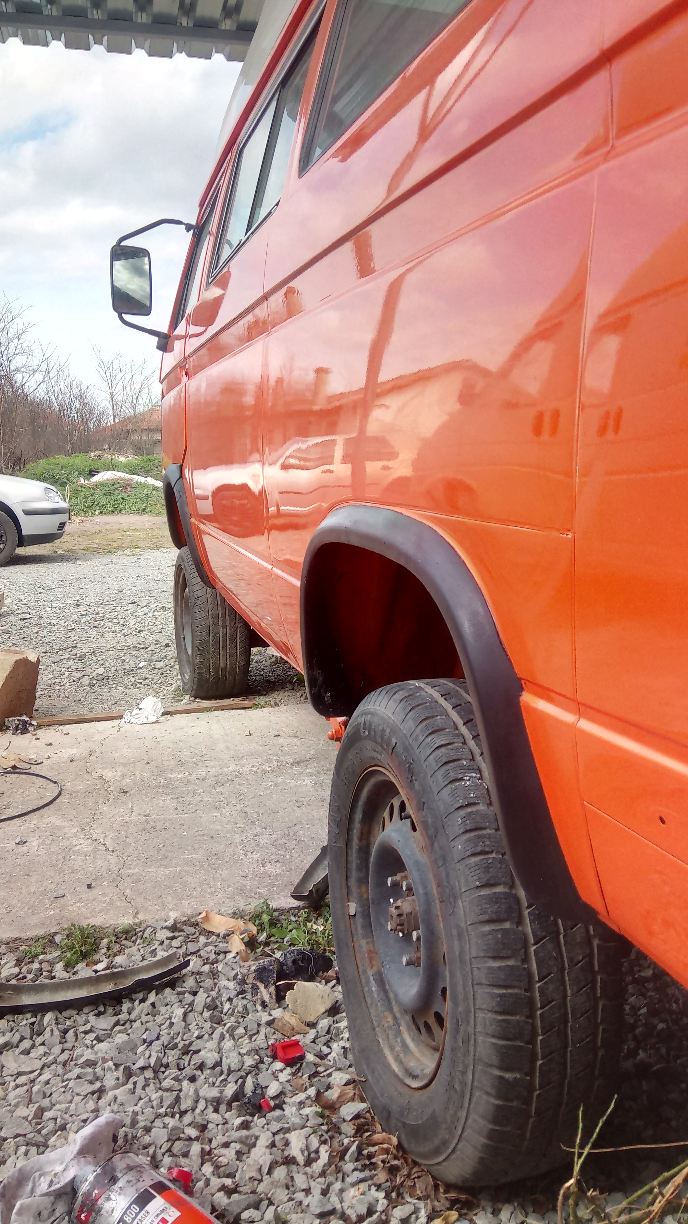

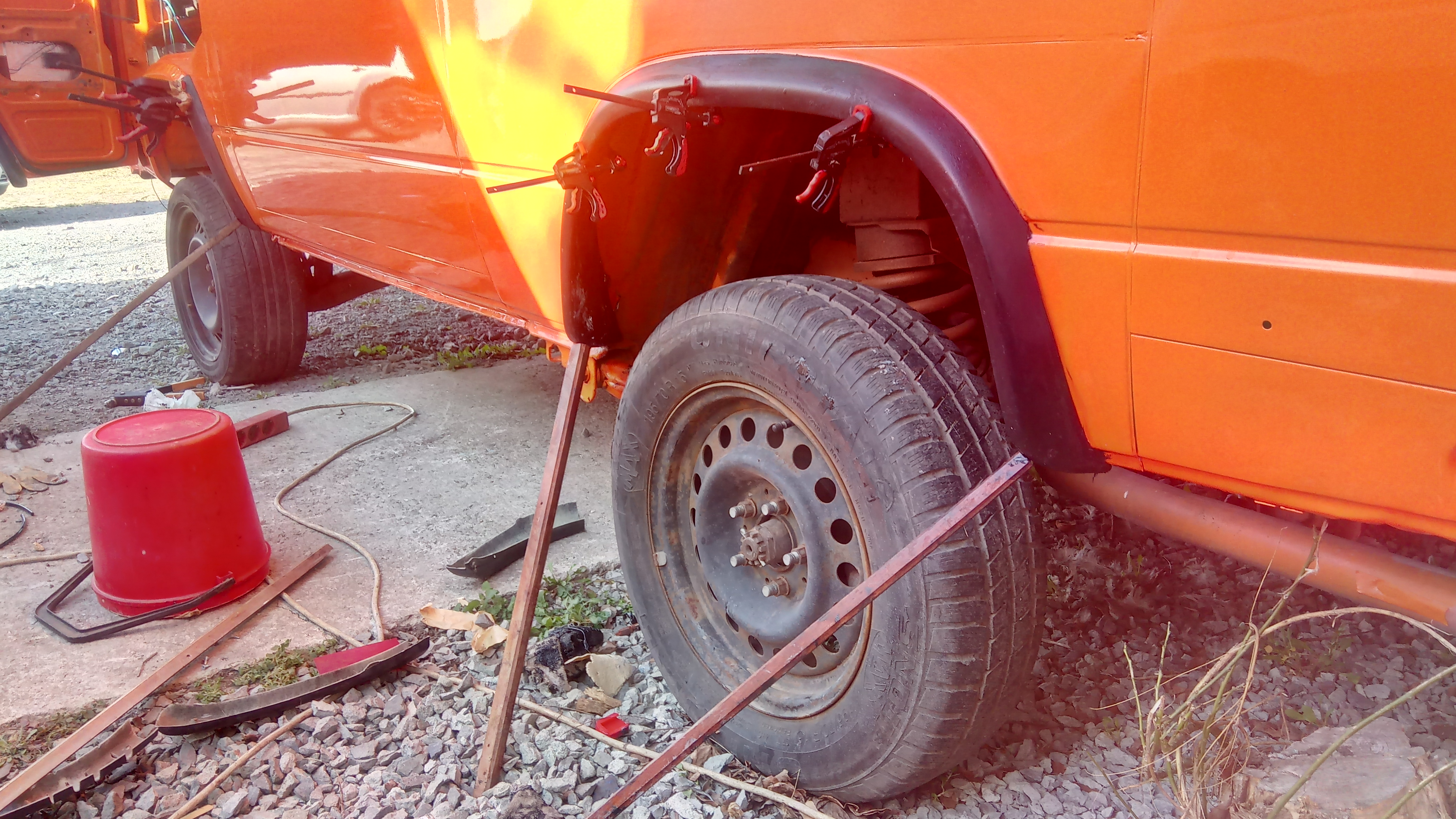

Как се монтират афтърмаркет вежди, голямо цапане пада ;)

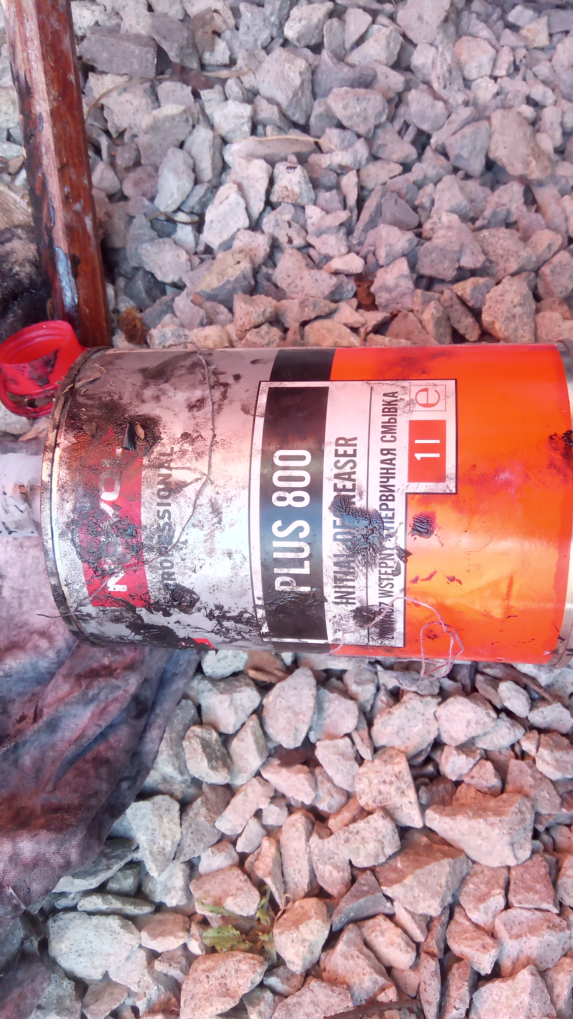

Първо се напълна веждата с полиуретаново лепило, после се притиска към купето, след което се центрира и стяга с различни приспособления, през това време излишното лепило се е разтекло и започва едно голямо бърсане, кошмар наяве :) Резултата си заслужава.

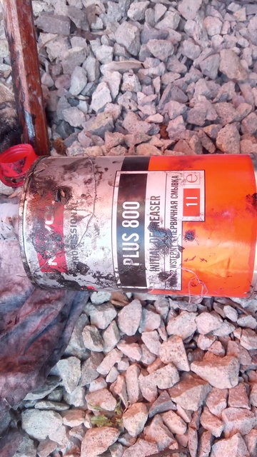

С тази химия се чисти полуретана, препоръчвам.

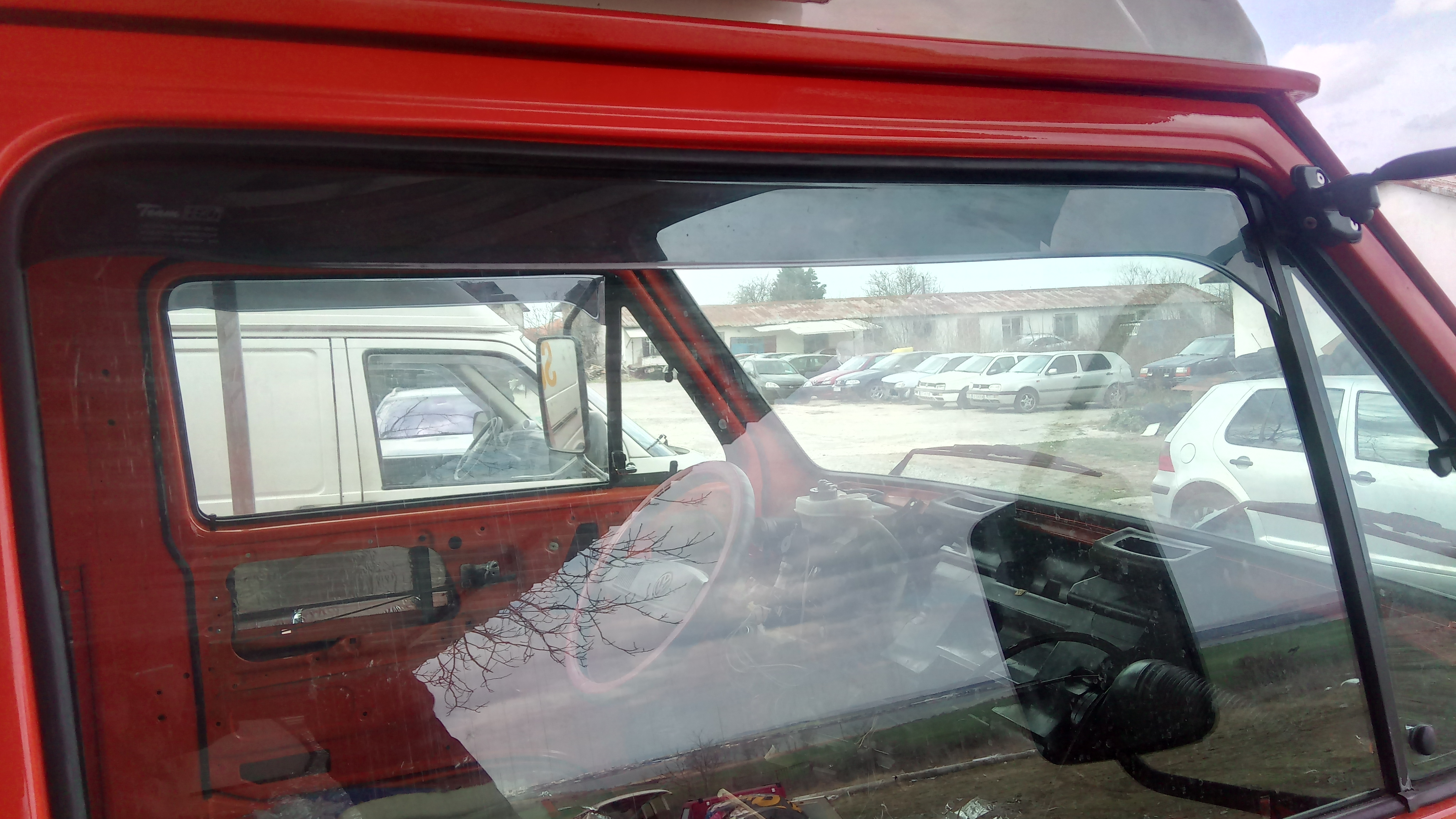

Докато почивам си монтирах ветробраните Хеко, пластините от комплекта не вършат никаква работа и ги залепих с дойнолепяща лента на 3М с ширина 6 мм.

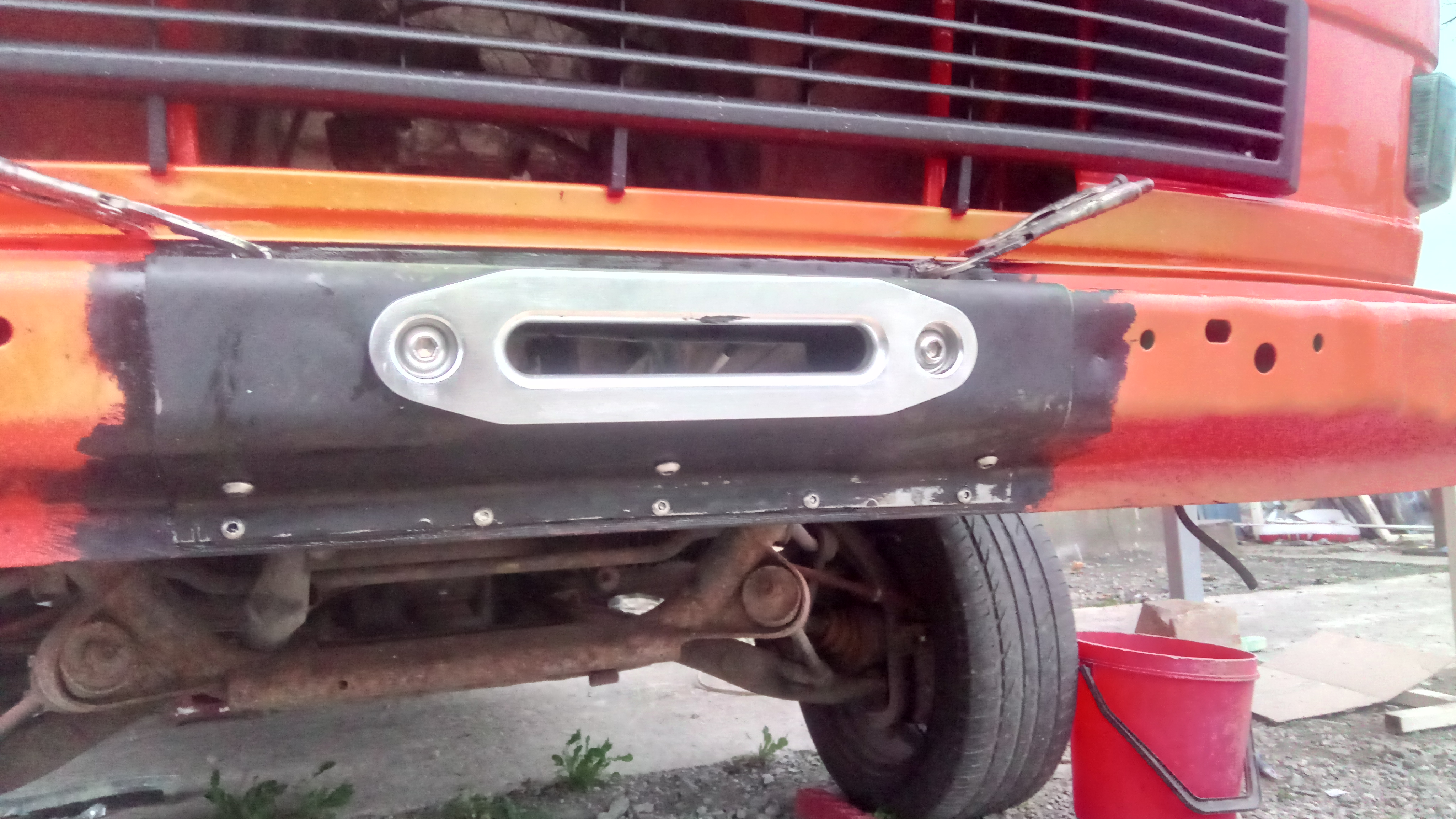

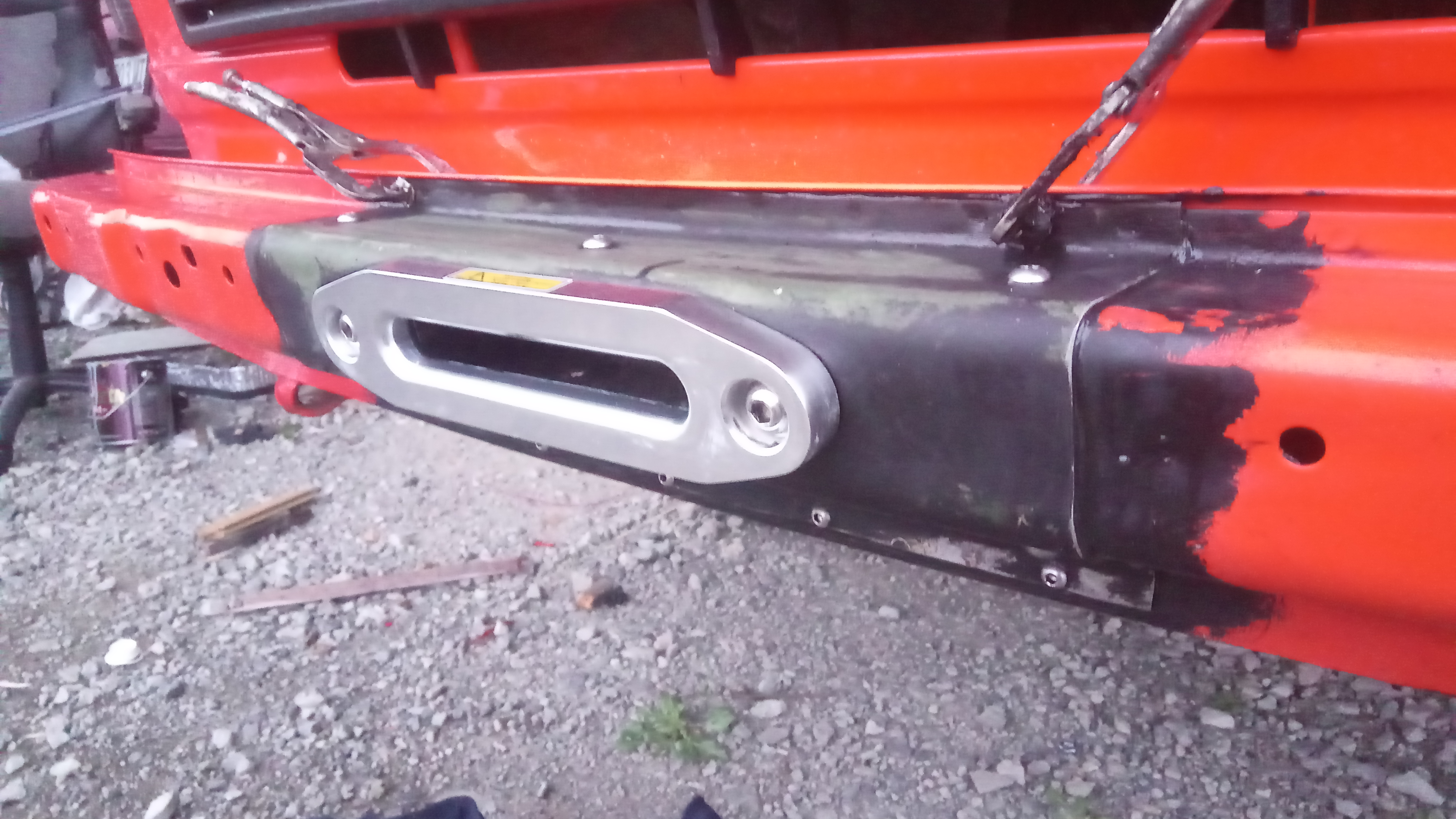

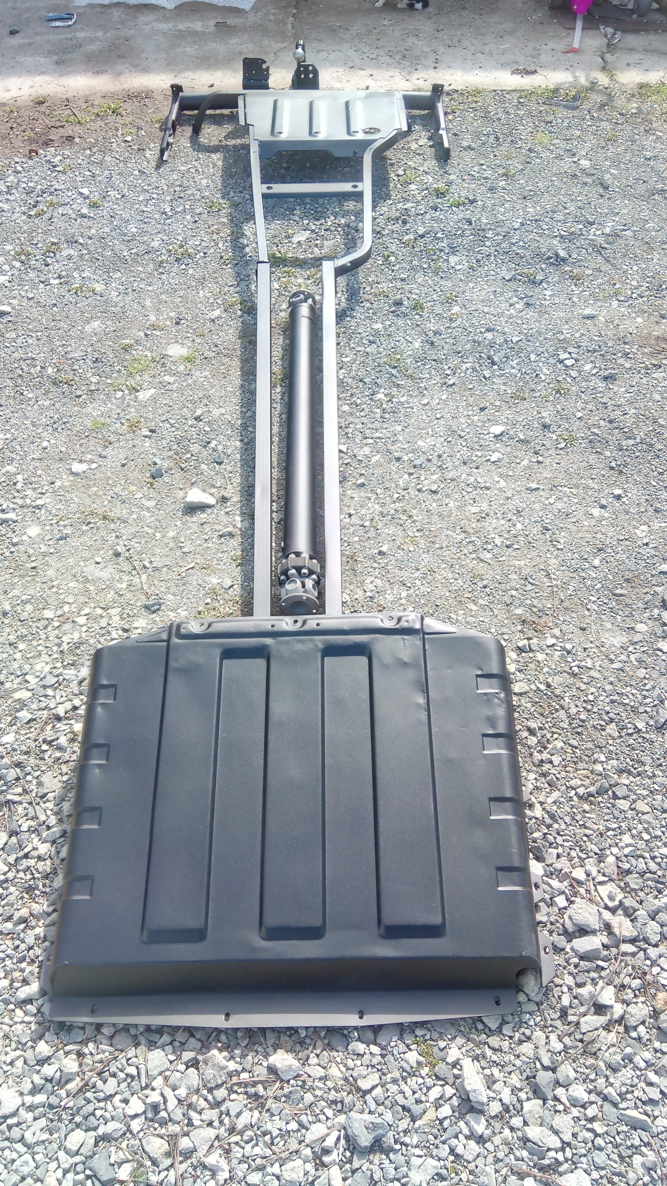

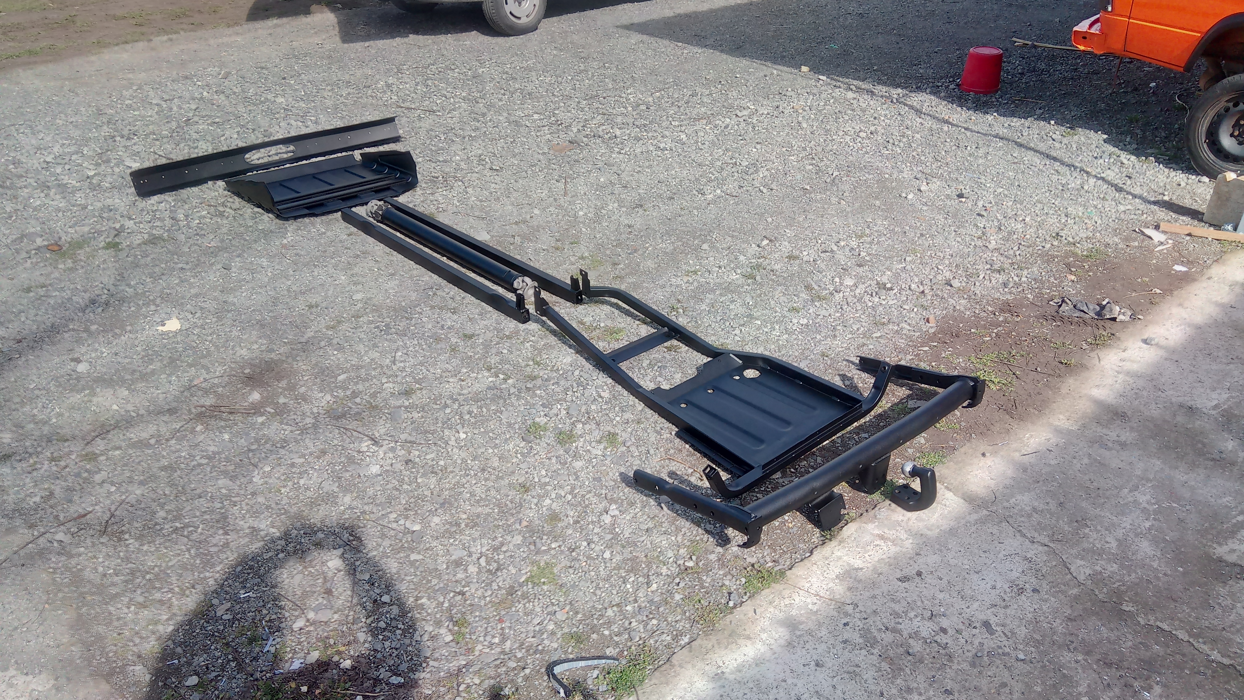

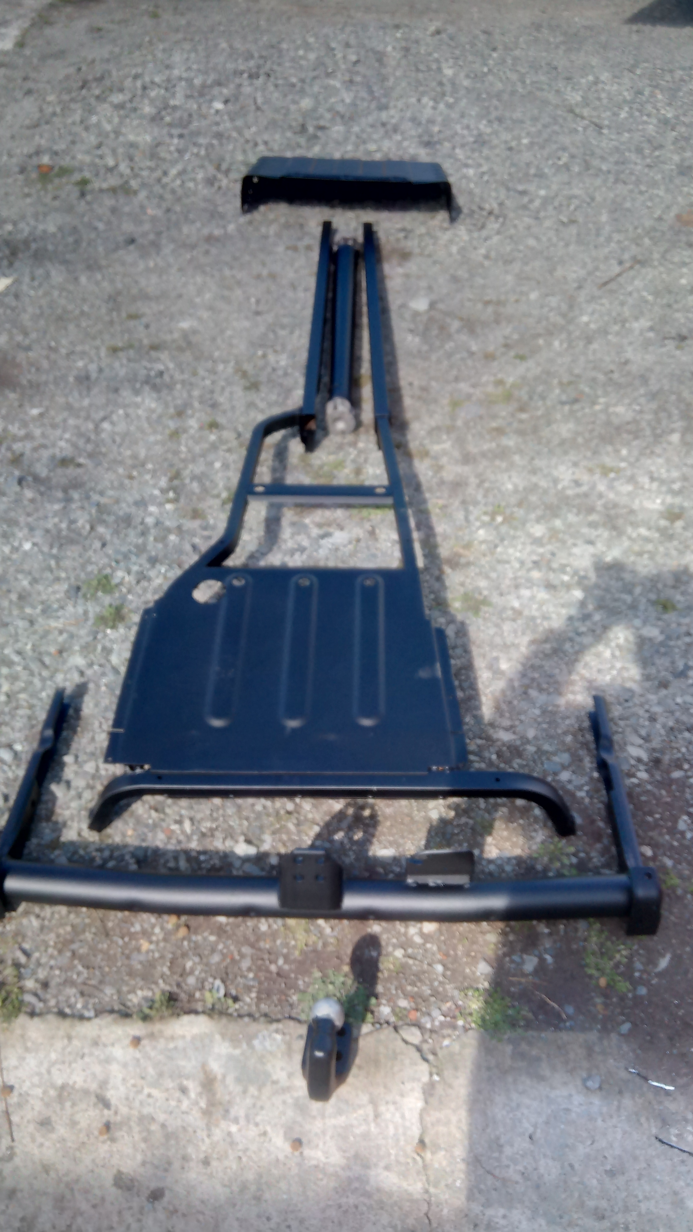

Стигнахме и до монтажа на лебедката, започвам с центриране на водача, малко работа с флекс и пила, от там бронята отиде на прахово, заедно с останалите железа от защитите, кардана и теглича.

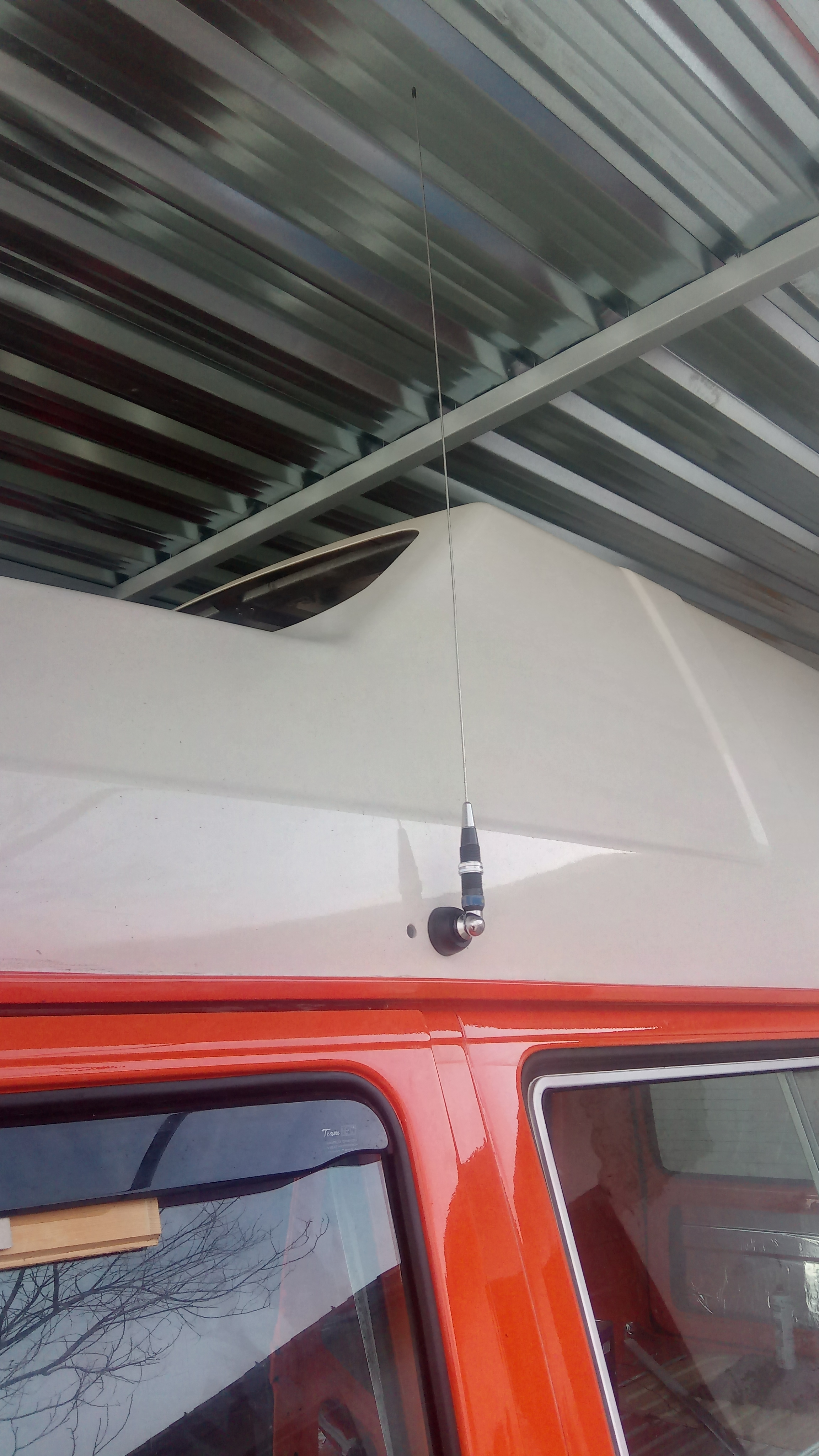

Монтирах и антенара на СВ радиостанцията, покрай нея няколко десетки метри допълнителни кабели, централно на всички врати, тонколони, лед осветление, усб-та за зареждане на телефони, таблети и т.н.
Антената, също подсилих с неръждаема монтажна планка от вътрешната страна.
Всички остри ръбове на конструкцията в надстройката бяха обезопасени с пвц лента, която ще пази ватата от нарязване. Имаше корозирали детайли, които подлмених с неръждаеми.

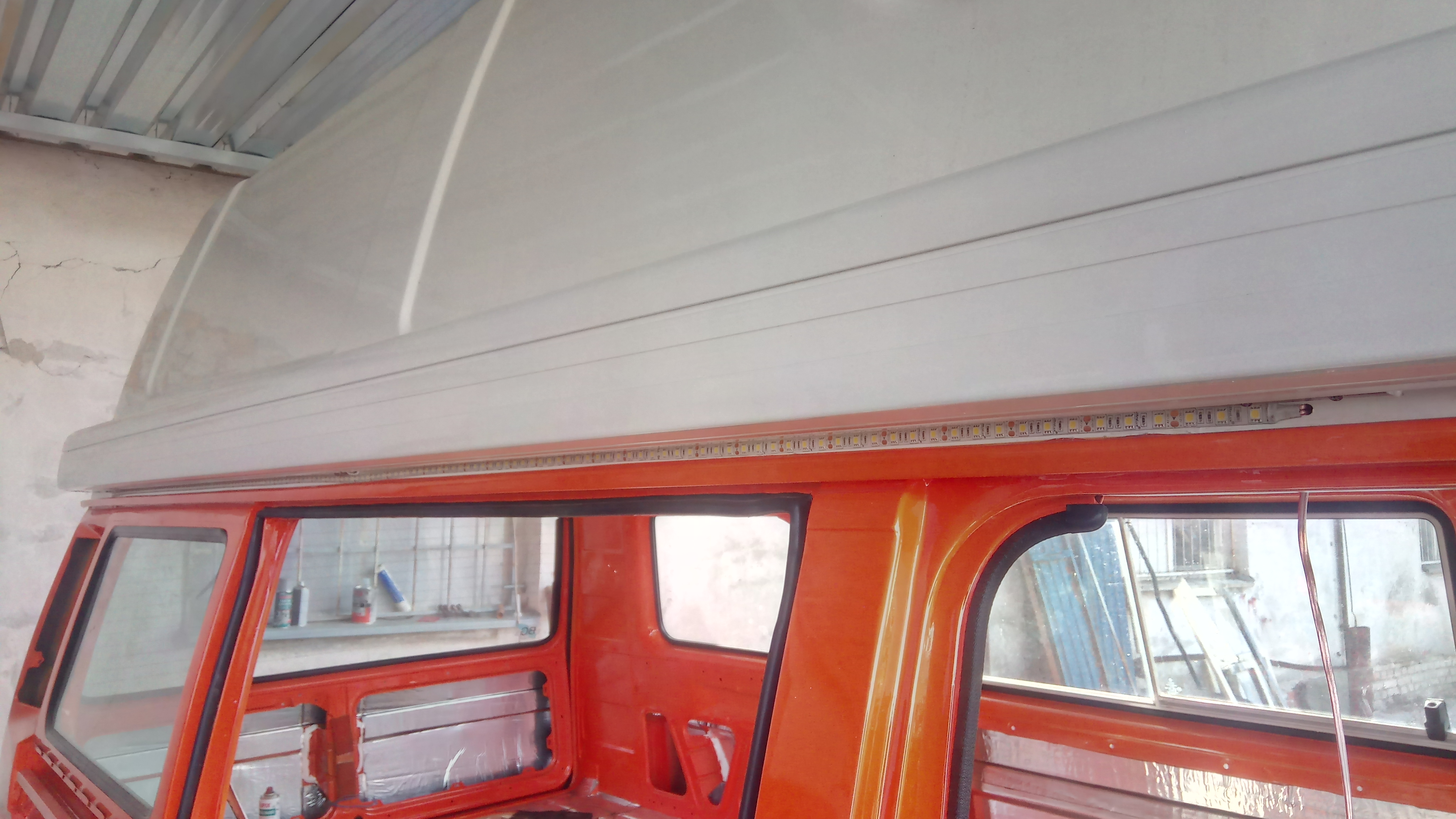

Тук се вижда маркизата и под нея, водоустойчива диодна лента Ултралукс, която избрах с максимални лумени, за по-добро осветяване под тентата, ще монтирам и димер с който да регулирам интезитета на светене.
В предната част на надстройката залепих 19 мм микропореста гума с алуминиево фолио, да се надяваме че ще е достатъчна изолация.

Музиката за колата, избрах ниския клас на Пайнер, има си радио, усб за флашка и сд карта, което е напълно достатъчно.
Ето и първата серия пясъкоструени и боядисани железа :)
Реших да залепя битумна изолация и микропореста гума с цел намаляне на шума от двигателя в купето, ще споделя дали има ефект.

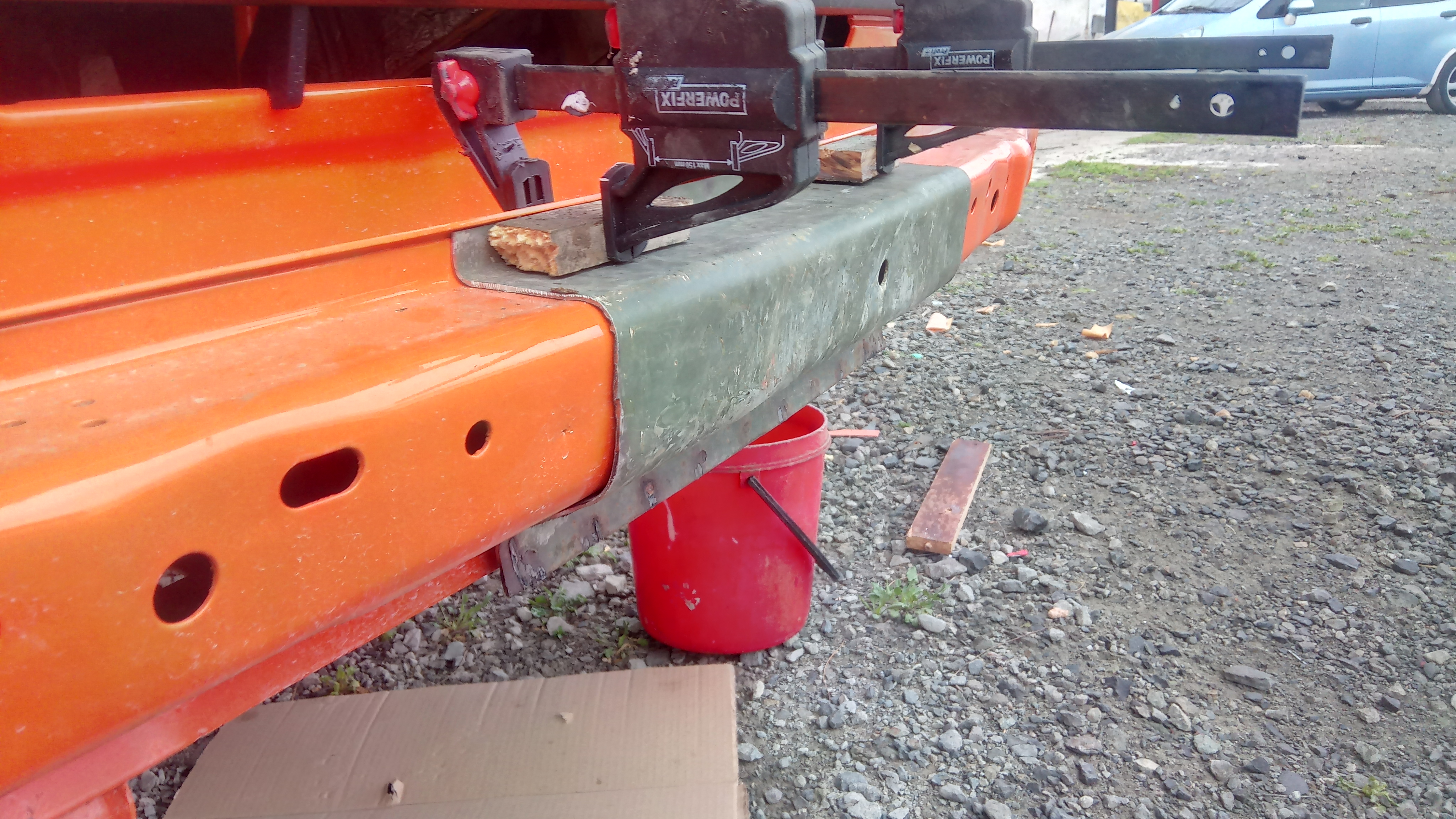

Мнениеот PACH » Пет 06 мар 2020 0:22
И отново с флекс в ръка, започнах да творя :)
Дзън отвън....

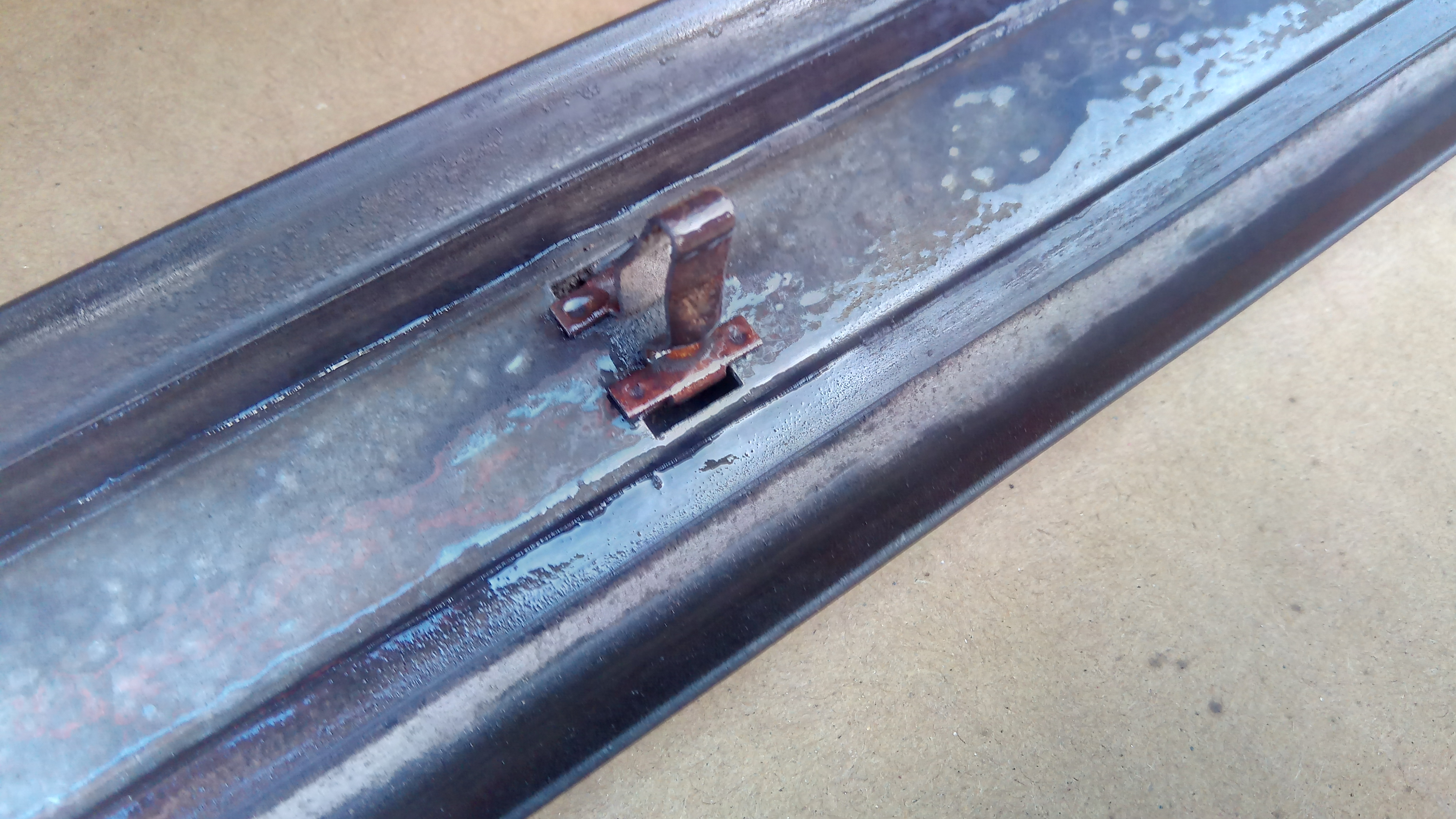

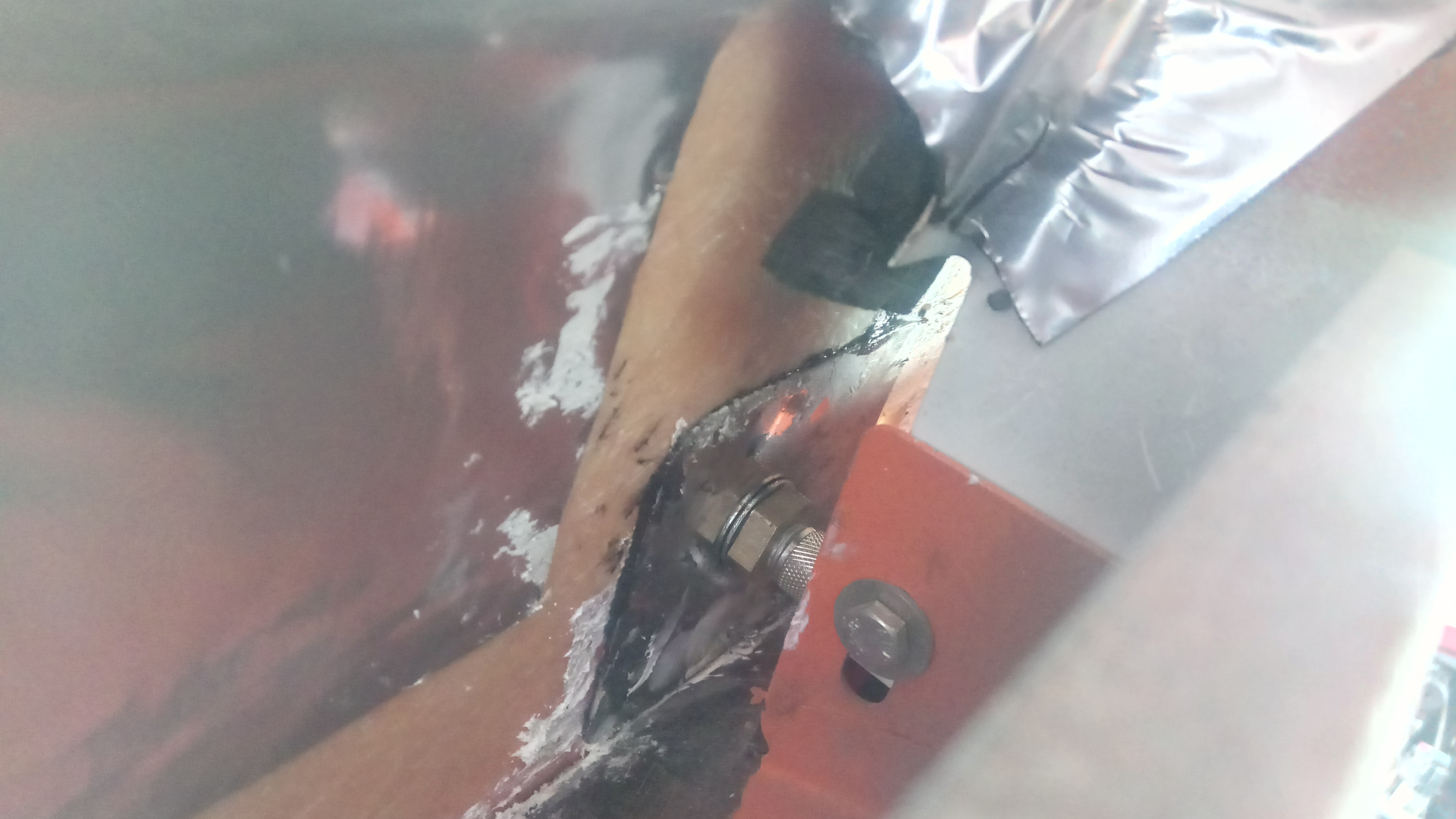

Дзъннн отвътре.... Но понеже обичам да се презастраховам, реших да подсиля предната страна с дублаж от донор.
Освен че стегнах планката с болтове, застраховах се като я залепих с любимия полиуретан. Черната цапаница /грунд/ от двете страни на планката е специална химия, с която се намазват детайлите преди залепяне, така се получавала супер яка спойка :)

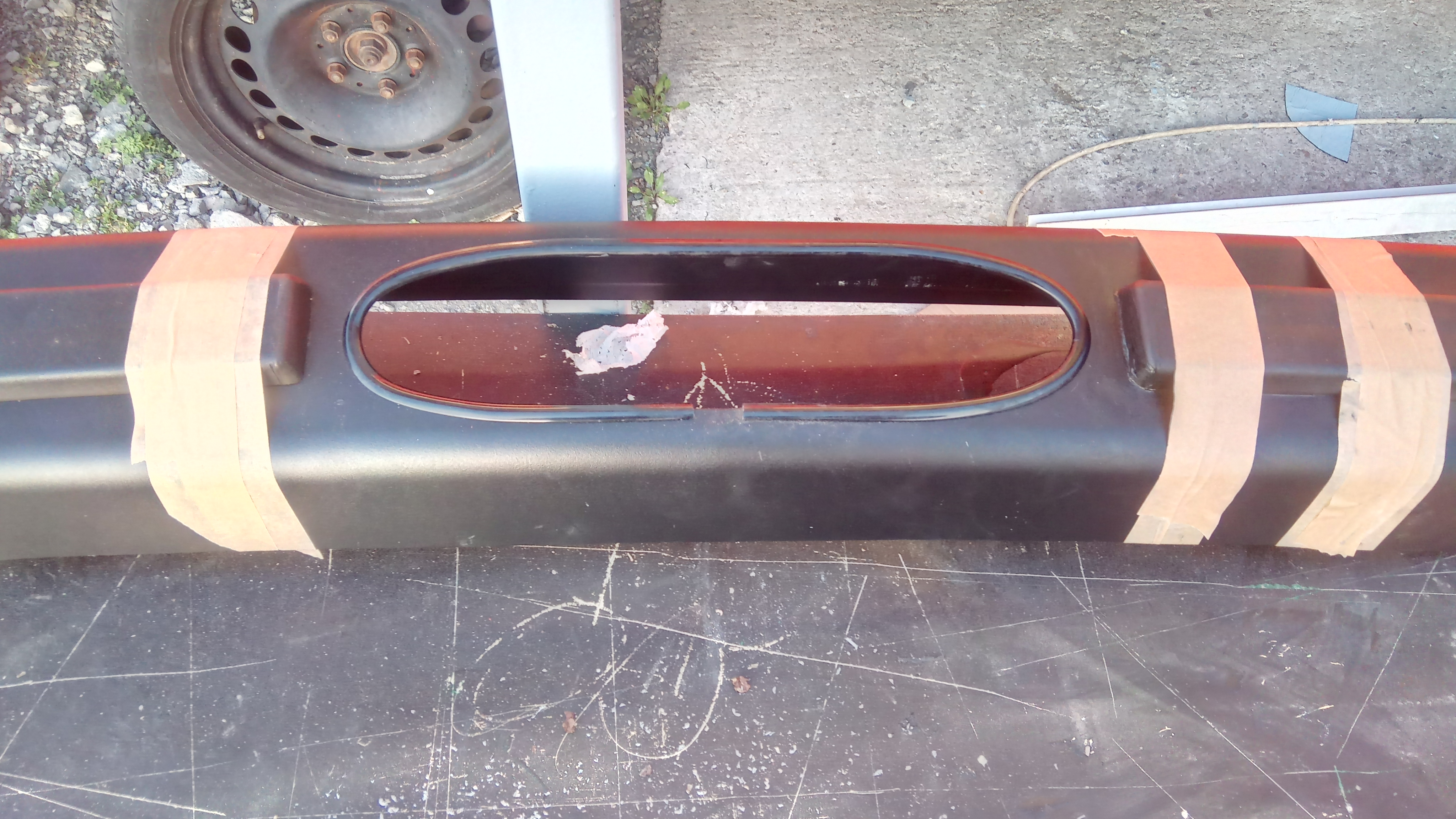

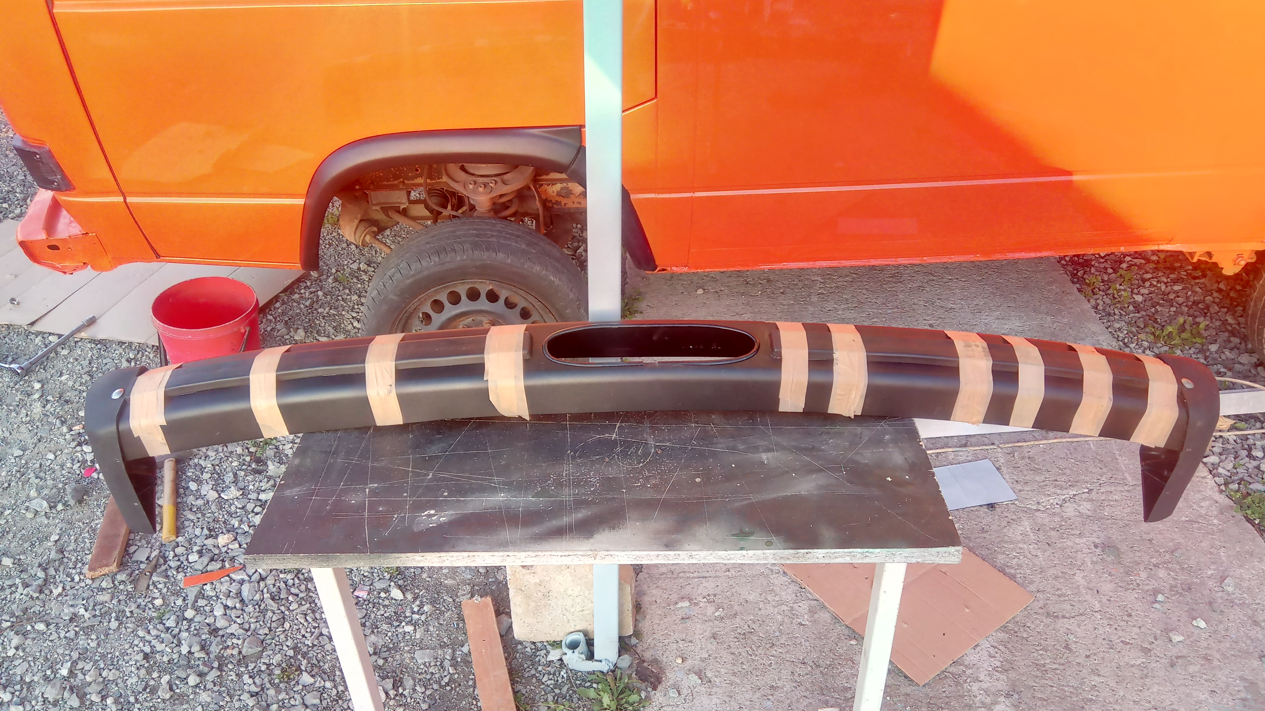

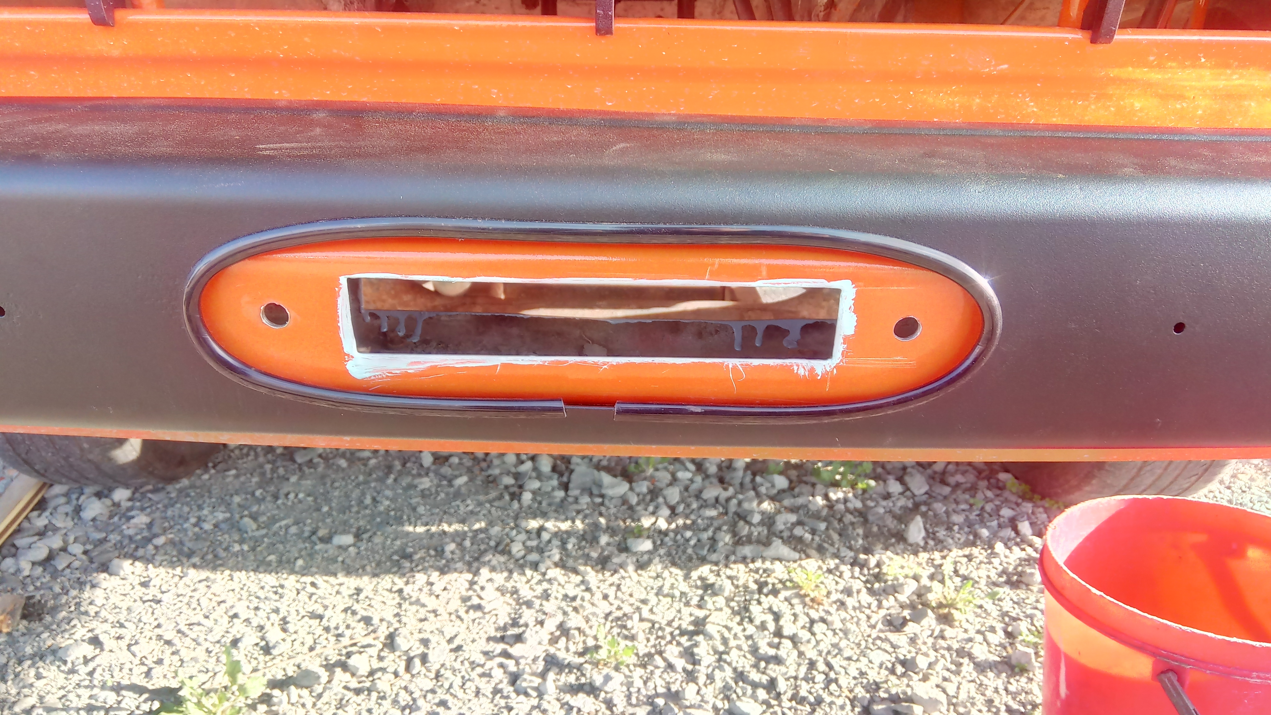

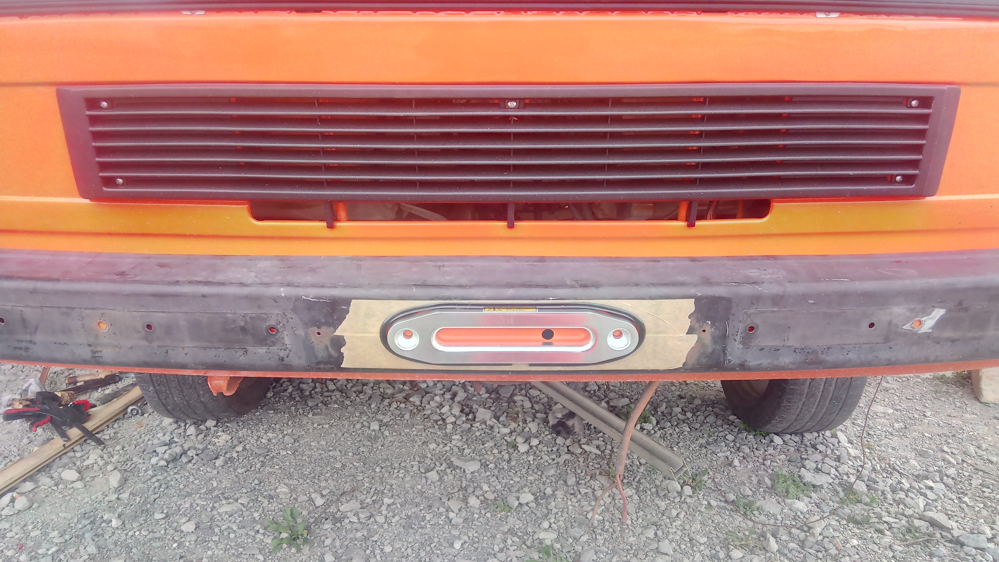

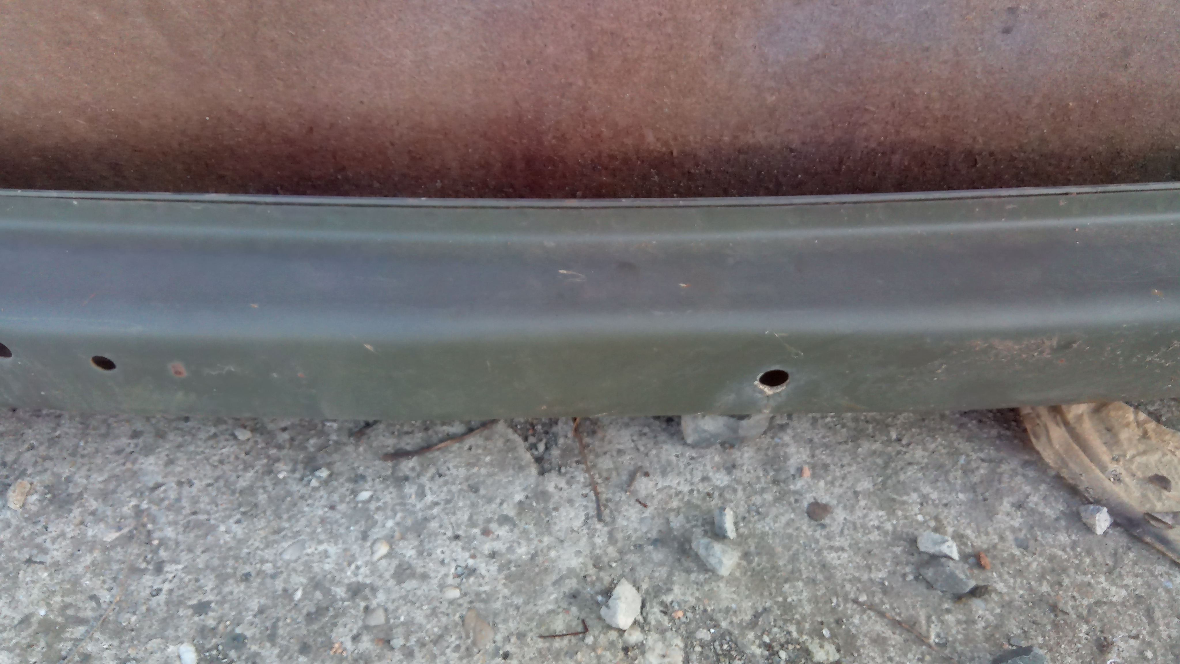

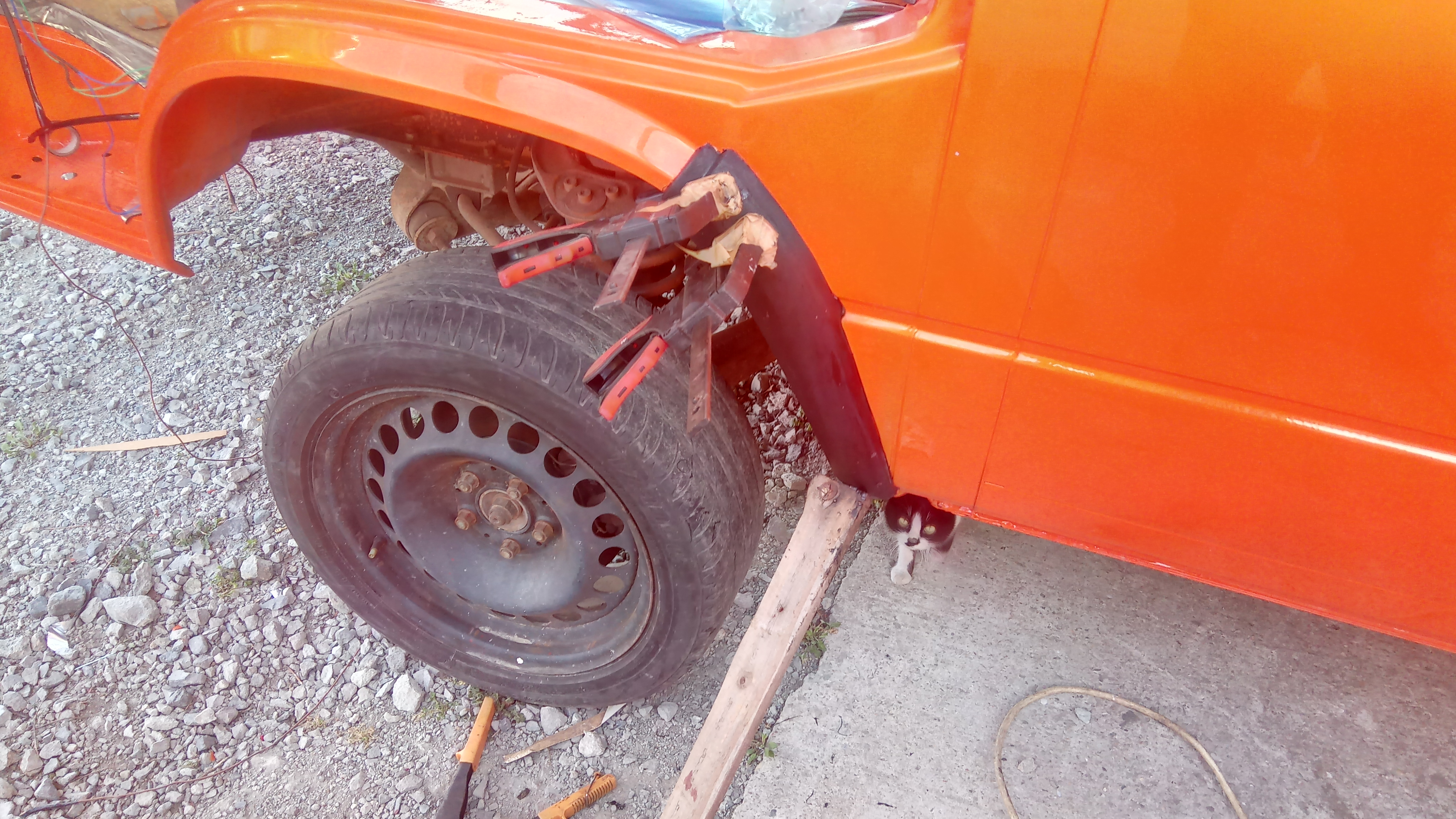

Стигнахме и до броните, предната оригинално си имаше гумени лайсни, но след отпадането на номера и монтажа на водача на лебедката ме дразни голямото разстояние без лайсна.
Малко ми трябва да запаля флекса и да префасонирам една задна лента в две по-дълги парчета :)

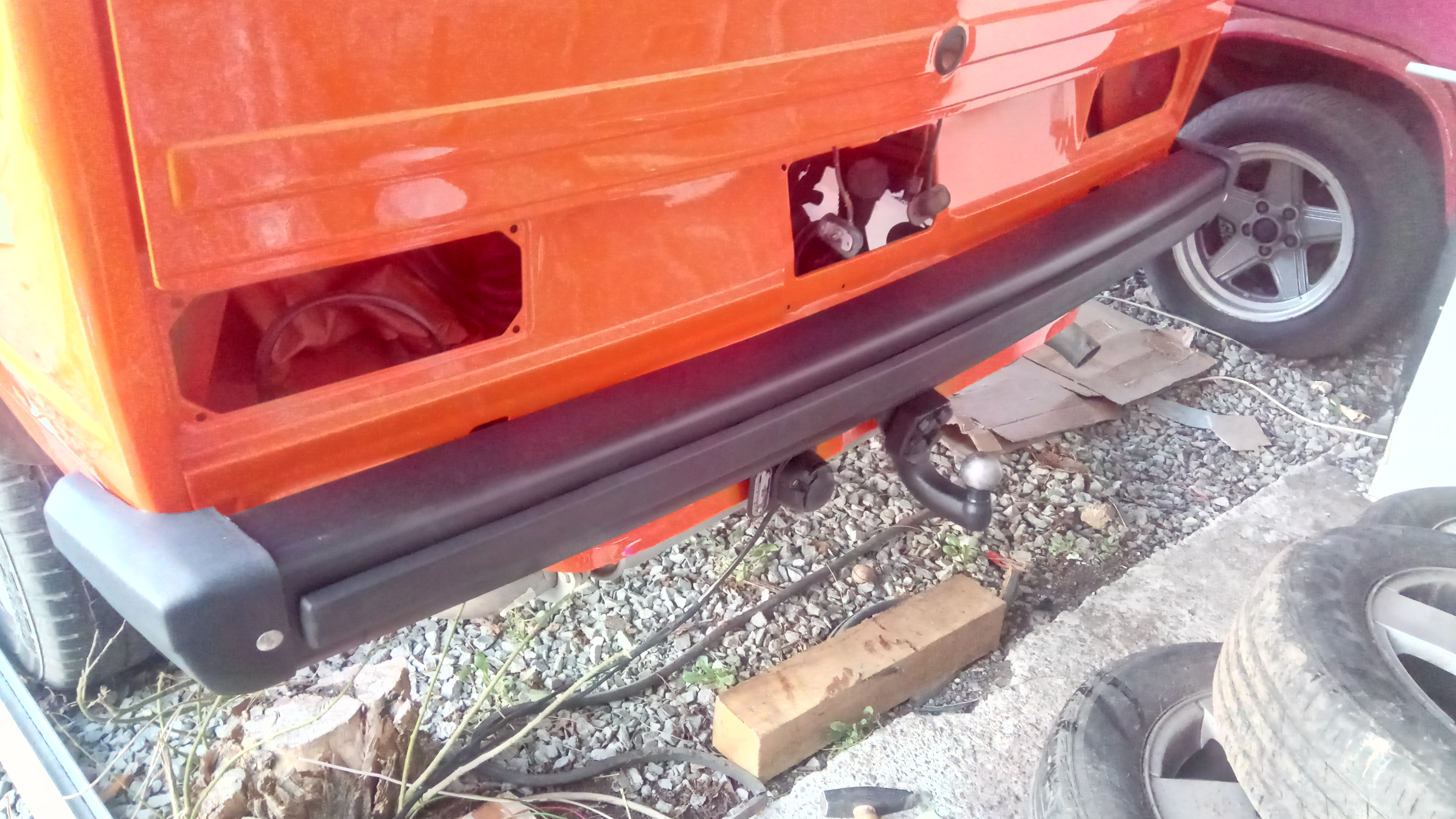

Пак цапане с полиуретан и стягане с винтове. Още един инетересен факт, оказа се че новите афтърмаркет рогчета за броня не пасват така добре на предната броня, която е оригинална, както на задната броня, където заспаха, явно китайчетата се надушват :)
Търсих оригинална задна броня в добро състояние, но уви...нямах късмет. Поради тази причина си викнах една китайска, оформих я леко с флекса при теглича, направих отвори за гумена лайсна и всичко заспа. Реших да оставя оригиналната VW букса на теглича, само смених кабелите с нови от едно блъснато ауди. Естествено, всичко е с кабелни обувки тип гилза, термо шлаух и последния да затвори вратата :)
