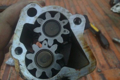

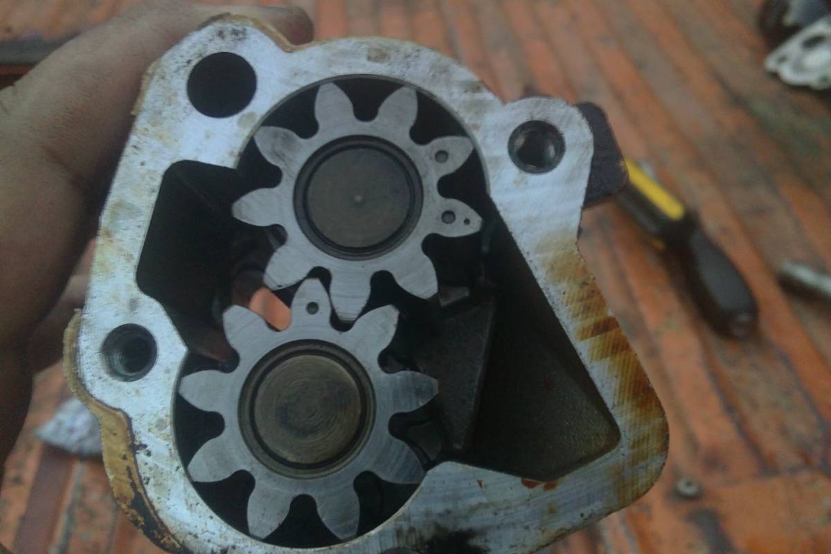

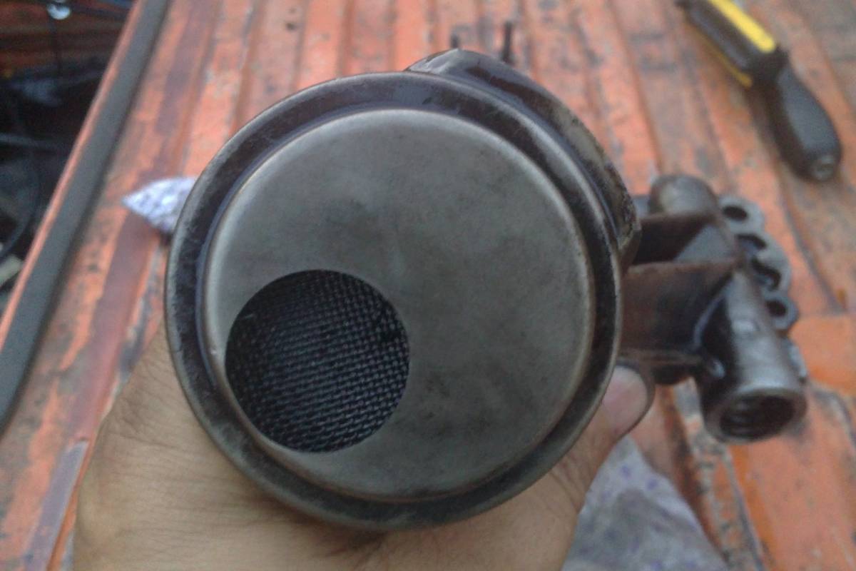

Днес свалих картера и помпата. При огледа й не открих нищо нередно.
Зъбните колела са като нови и няма наранявания на стените около тях. Клапана доколкото виждам е в затворено положение? Цетката е чиста. Но за съжаление помпата не издържа теста на Мр Дизел. Потопих хоботчето в маслото и като въртях на ръка масло нагоре не качи. При това положение незнам да търся ли нова помпа или тази е добре. И ако се купува - каква? Купих филтър за ТД и ще го сменя.

Май плочата е износена на помпата до колкото се вижда на снимката :screwy

avtohit77@abv.bg написа:Май плочата е износена на помпата до колкото се вижда на снимката :screwy
Вижда се къде търкат зъбните колела, но няма видимо износване и на пипане не се усеща. Снощи четох по руските сайтове, че често се случва лампата да угасне след 8-10 секунди. Аз горе-долу толкова време съм изчаквал. Не посмях да изчакам повече и мисля, че не е нормално. Клапана как да го проверя дали работи?
PS Направих още един тест, при което установих, че когато въртиш на сухо, помпата не качва масло, когато налееш от горната страна, т.е. я обезвъздушиш - тогава си качва без проблем. Това ме навежда на мисълта, че не е трябвало от двете половинки на помпите да сглобявам една помпа, а да използвам изцяло бусовата помпа и да сменя само привода с двете зъбни колела. Довечера ще я сглобя така и ще пробвам.

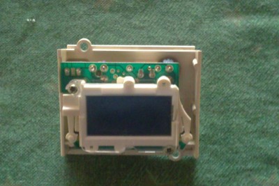

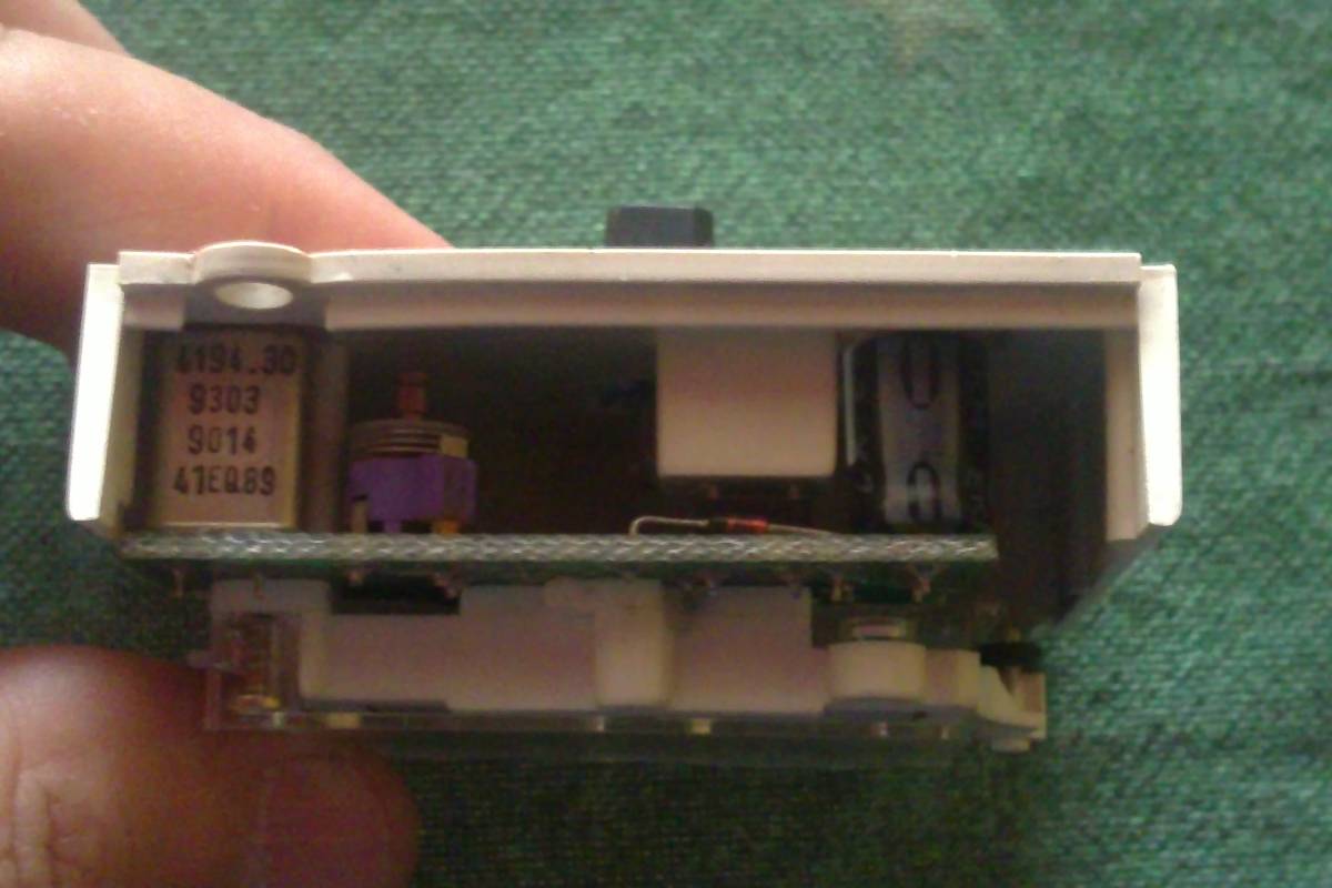

Днес реших да се занимая с таблото, понеже светеше едвам-едвам, а и не работи часовника. Този часовник все едно е правен в Правец.
Това нещо ремонтира ли се или някой да продава?
