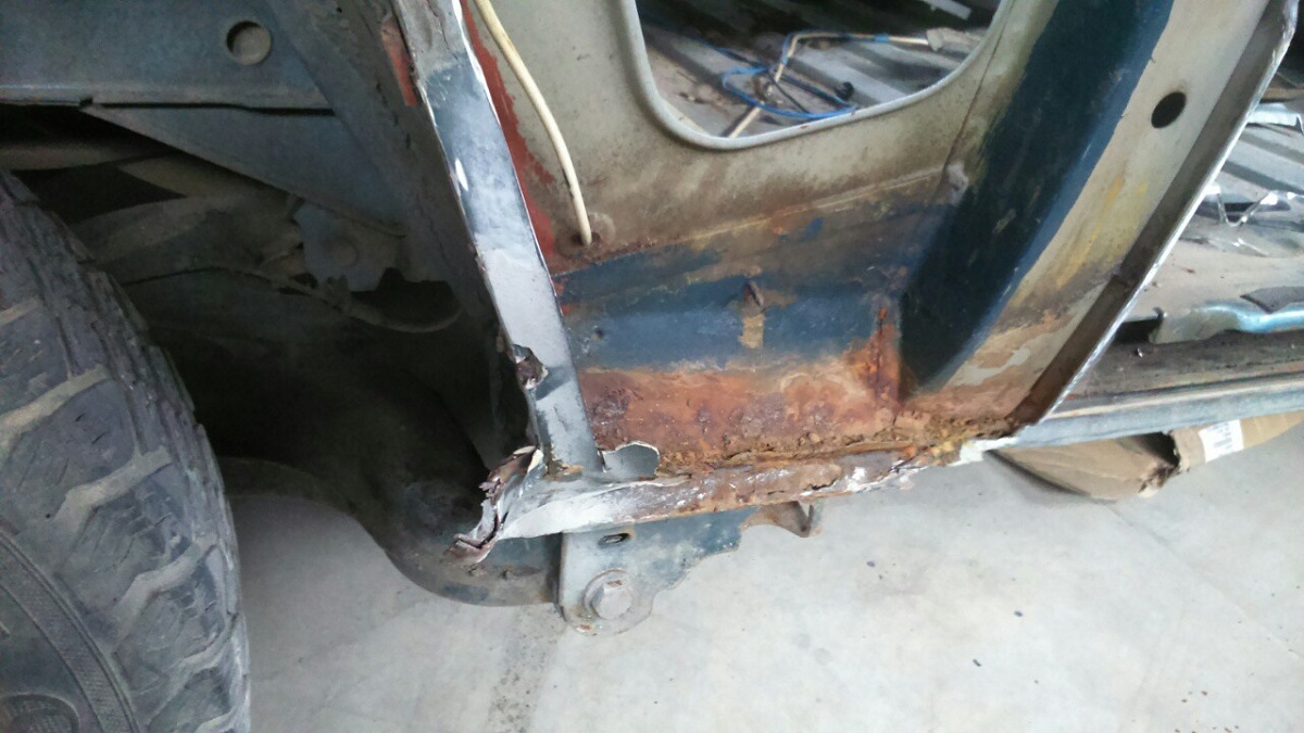

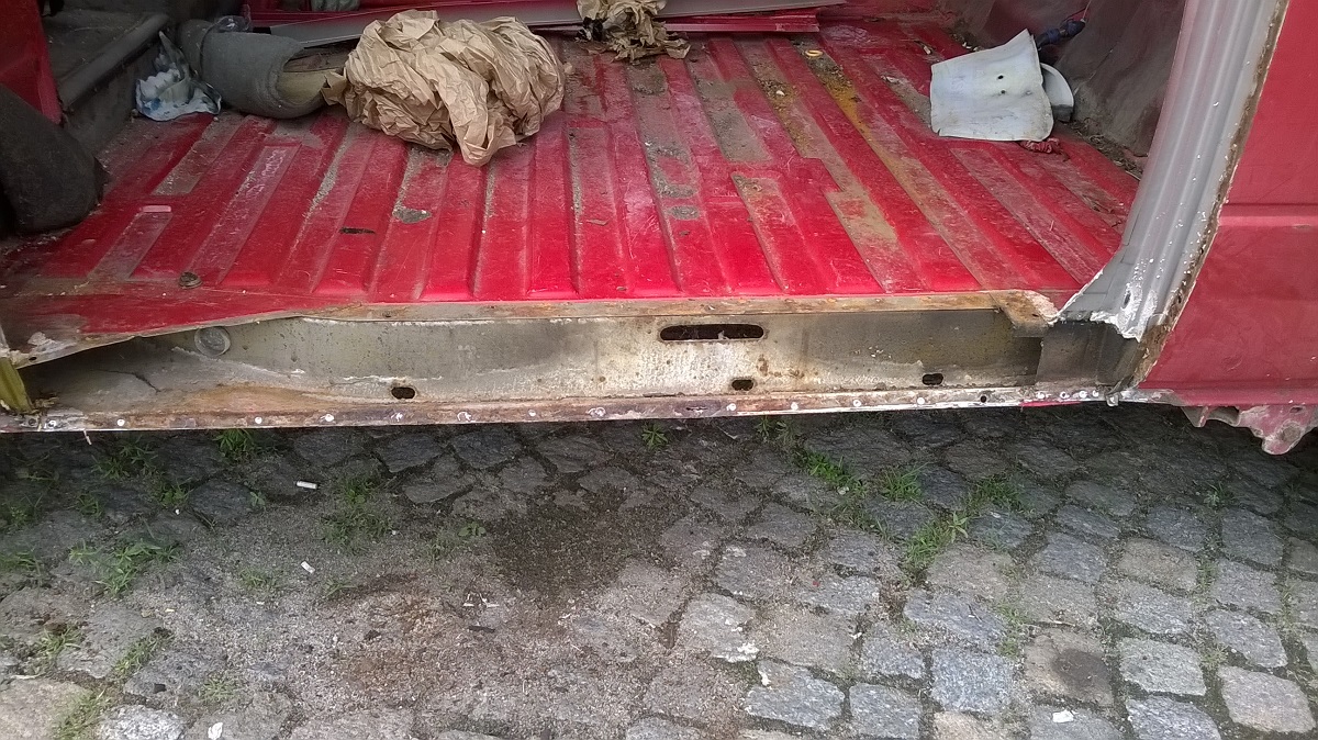

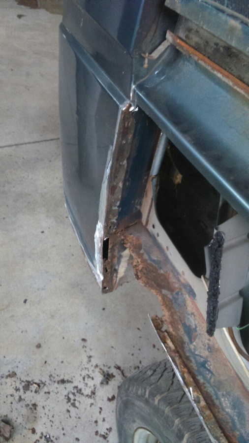

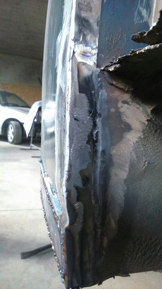

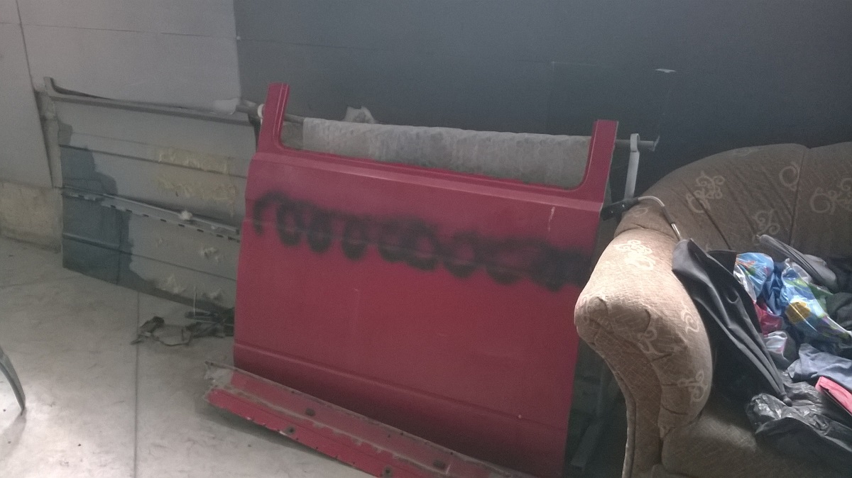

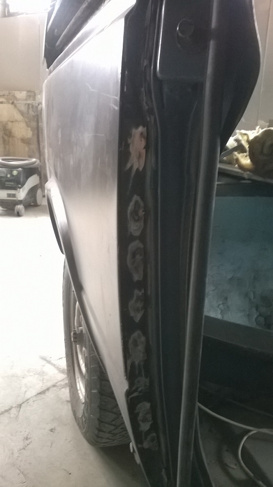

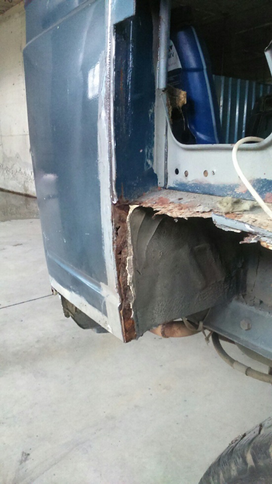

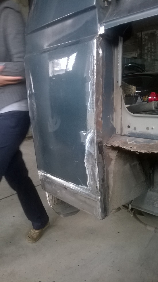

Работата продължава усилено.....Борбата с ръждавия( Опелският ) грип е безмилостно жестока. :beer
Share2015-06-28-4b3838d6b0eac62c01f53472c533a67d007269289e98284ecdba396719faf9c3-Picture.jpg
Share2015-06-28-07da50349378445ea16696e92938c5a66425fbc3c52eb49aa8da05eed3c9d3c9-Picture.jpg
Share2015-06-28-465dff101407525da37b8f5504462d2a0058b0dd2110dc94c10e32a121b6b369-Picture.jpg
Share2015-06-28-055074d17eeb6dcf2b0bf49640f8dd2aec8fdef11734653a7c68b1930b287070-Picture.jpg
Share2015-06-28-f7460764ad1804beaf590c882bc2b26cd5688d9e16d62fcd613b924e2b4fc52d-Picture.jpg

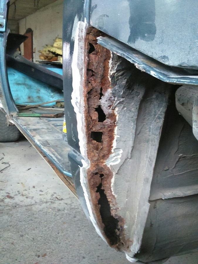

Там където е влизала вода във фугите.....нещата са трагични.

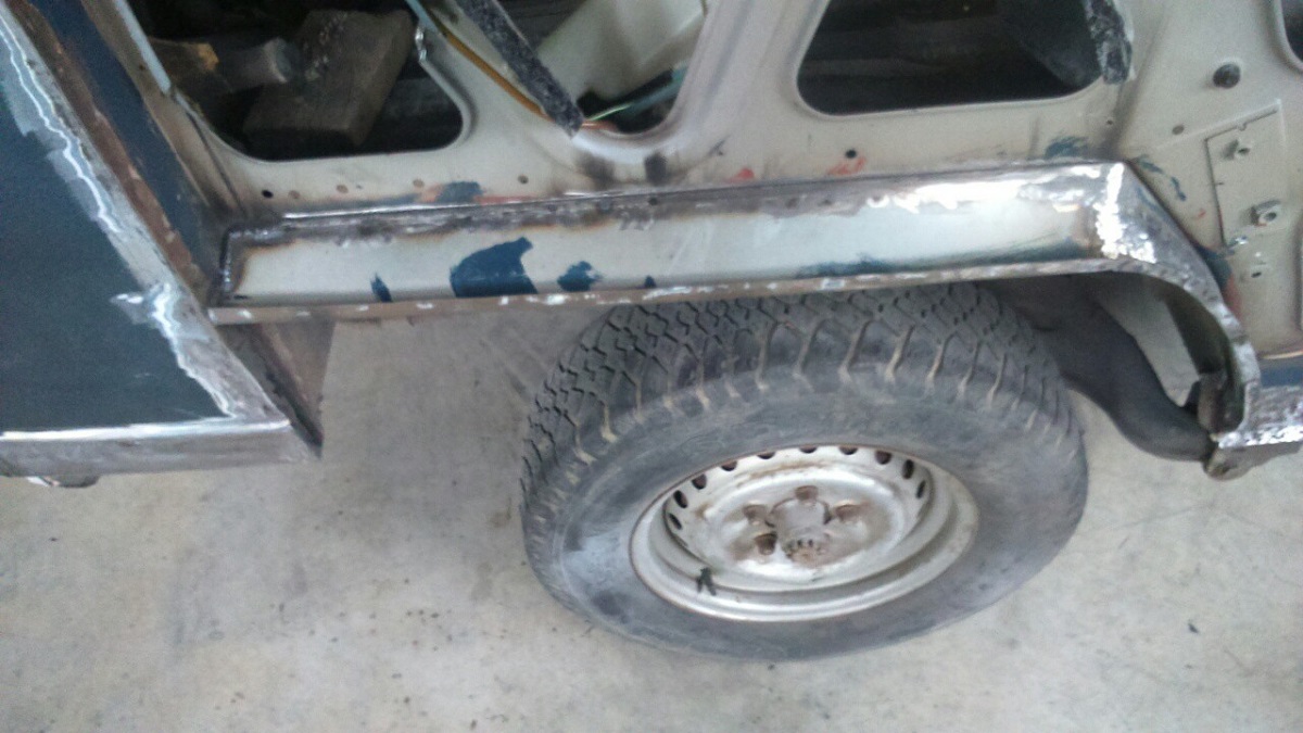

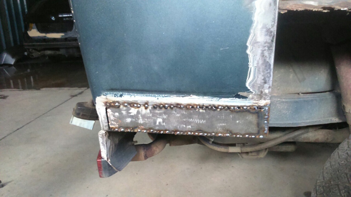

Вече са направени .....
Share2015-06-28-ee1e5716bb7509b5d1ffad31bc54f1f604c94a7caaba074a4577ea97d6e3d41b-Picture.jpg
Share2015-06-28-259598807c541578d0244407f0ca73c4e7d9814994ce07f9f924c8e73fc30b92-Picture.jpg
Изграждане на нов подкалник, като за целта ползваме здравата част от ламарината на стария калник...Защото е по дебела.
Share2015-06-28-59c0034a33d419d609b72ad496c74bbea5c1aa8aad9be9eb09836490f96442d8-Picture.jpg
Share2015-06-28-456ab21c2de5d65f116d7f2af7cde91b3fdd151fb5be892e0d6e922ed884f6e6-Picture.jpg
Остава мазане с мазила преди да се сложи новият калник.Също така и отдолу да се сложи ламарината дето държи задната броня

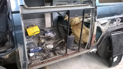

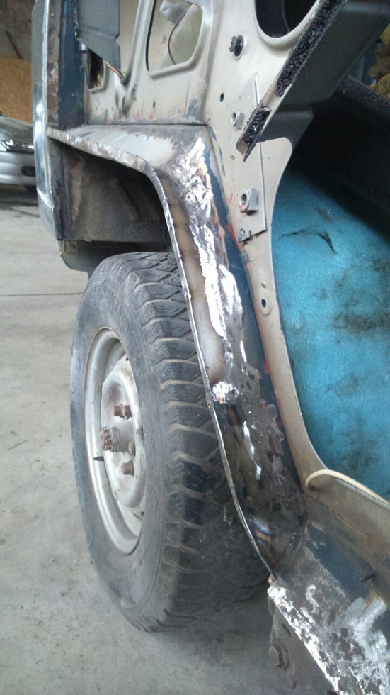

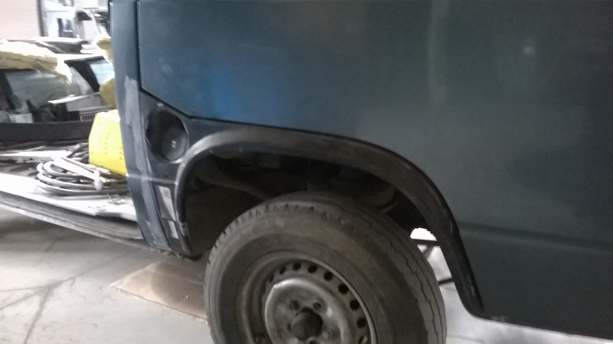

Реставрацията продължава....Макар и сега да е отпускарският сезон.....Но да поясня...снимките са от преди Балканската среща. Просто сега ги качвам в темата. Та, ето снимковият материал.......
Калниците обработени с епоксиден грунд...Както и заварките
Направен е и предният подкалник....
Следва поставяне на задният панел..
Фугите и ръбовете пасват идеално...
и накрая ламаринката дето се закача задната броня.....
И така може да се каже,че половината от дясната страна е готова от към заварки.....

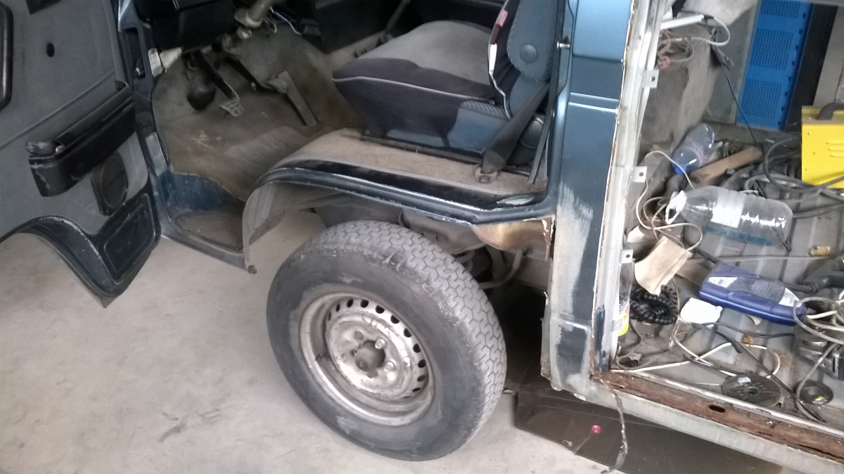

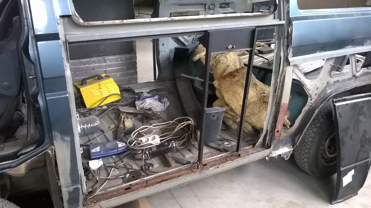

Малко ъпдейтче на темата.....След разните му почивки, и от моя страна и от страна на човека с СО-то.....усилената работа по проекта продължава :biggrin. Вече можем да се похвалим с готова дясна страна.Вече е качен и предният калник.

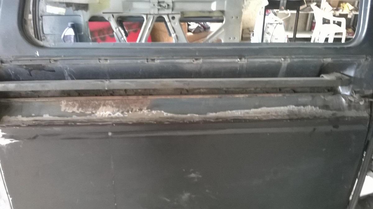

Следва малко зачистване при релсата на плъзгащата врата....

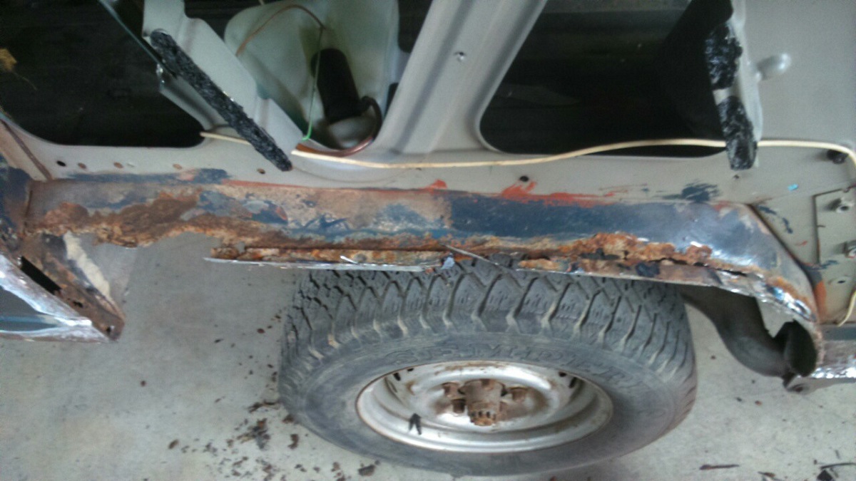

Остава да сложим предният калник и парчето ламарина стоящо под бронята.Но за отпред имаме още борба с ръждата...Както и от дясно, така и тука ръждата доста се е потрудила да направи дупки...
Подготвено е за заварки...
