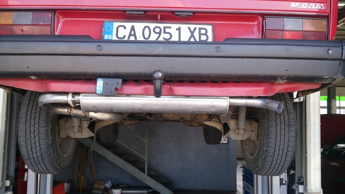

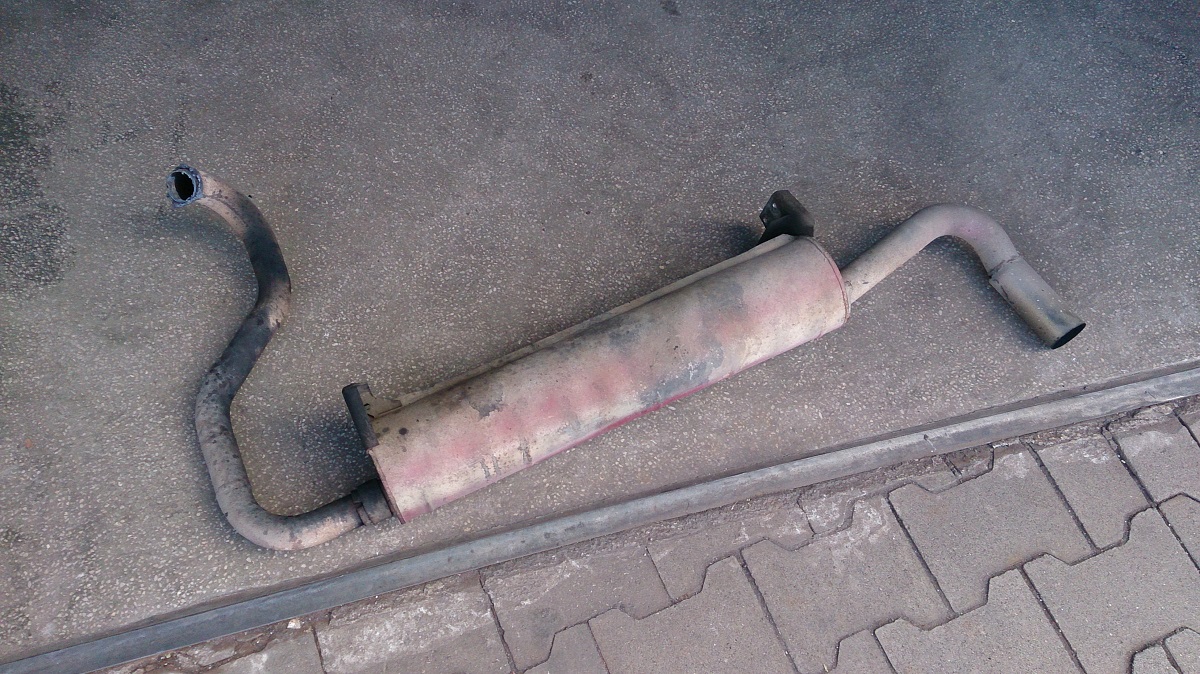

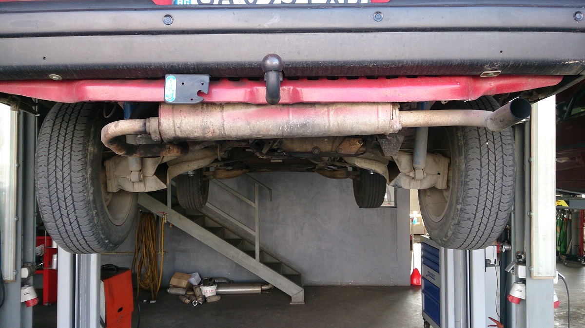

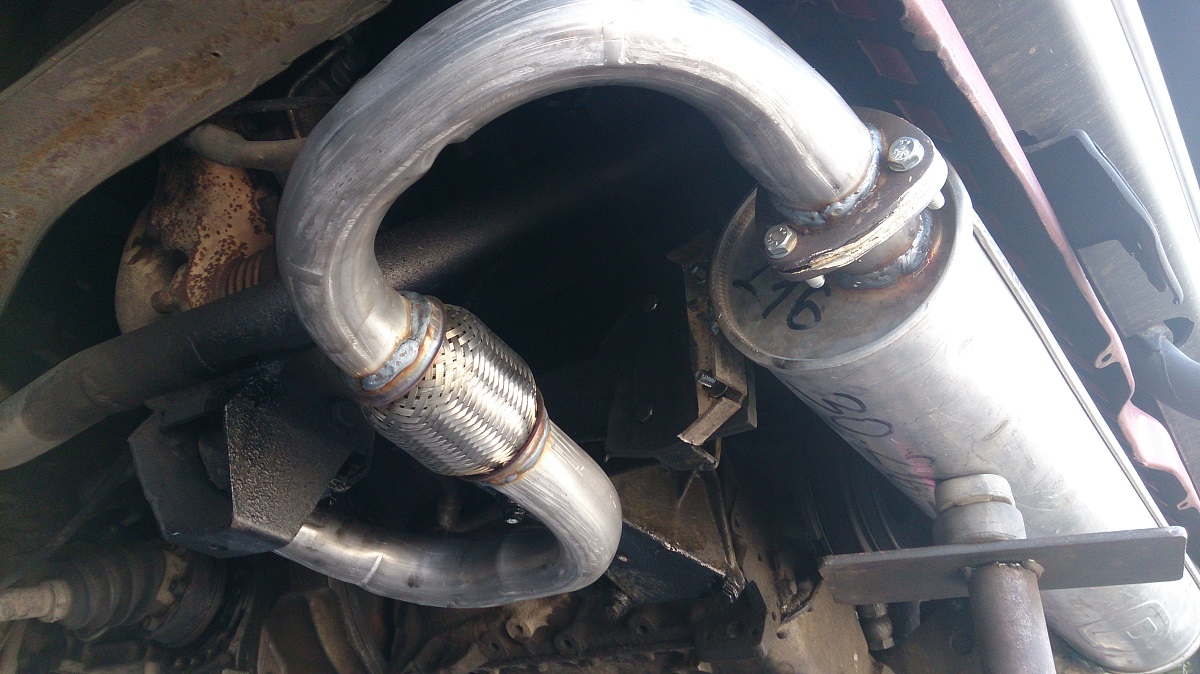

След последното пътуване, из красотите на България, гърнето ми издаде багажа. От всичкото на горе, успях да задръстя и два въздушни филтъра, от типа "Спортен" :censored2 .По този повод, се заех с обзавеждането с ново гърне, заедно с тръбите. Оказа се, че предишната тръба, е била много по-тънка от оригиналния размер и липсва мека връзка :banghead . Старата тръба е била с размер фи 42, а оригинално е с фи 50... :beat_butt2
След монтирането, на новата изпускателна система и добавянето на 3 нови болта на колектора (защото там имаше само един болт и то без гайка),нещата си дойдоха на място... Вече го нямаше страховитото бръмчене, изчезна димът в купето, престана да прави черна мъгла след мен, а вървенето... просто неузнаваемо, не съм предполагал, че автобуса, може да върви толкова леко! :drunk :drunk :drunk

Сега разбра ли,че размера има значение :a045 :drunk :drunk :drunk

pepi3196 написа:Сега разбра ли,че размера има значение :a045 :drunk :drunk :drunk
Аз това, за размера, го знам отдавна... Голяма тръба, големи емоции :icon_lol :icon_lol :icon_lol
