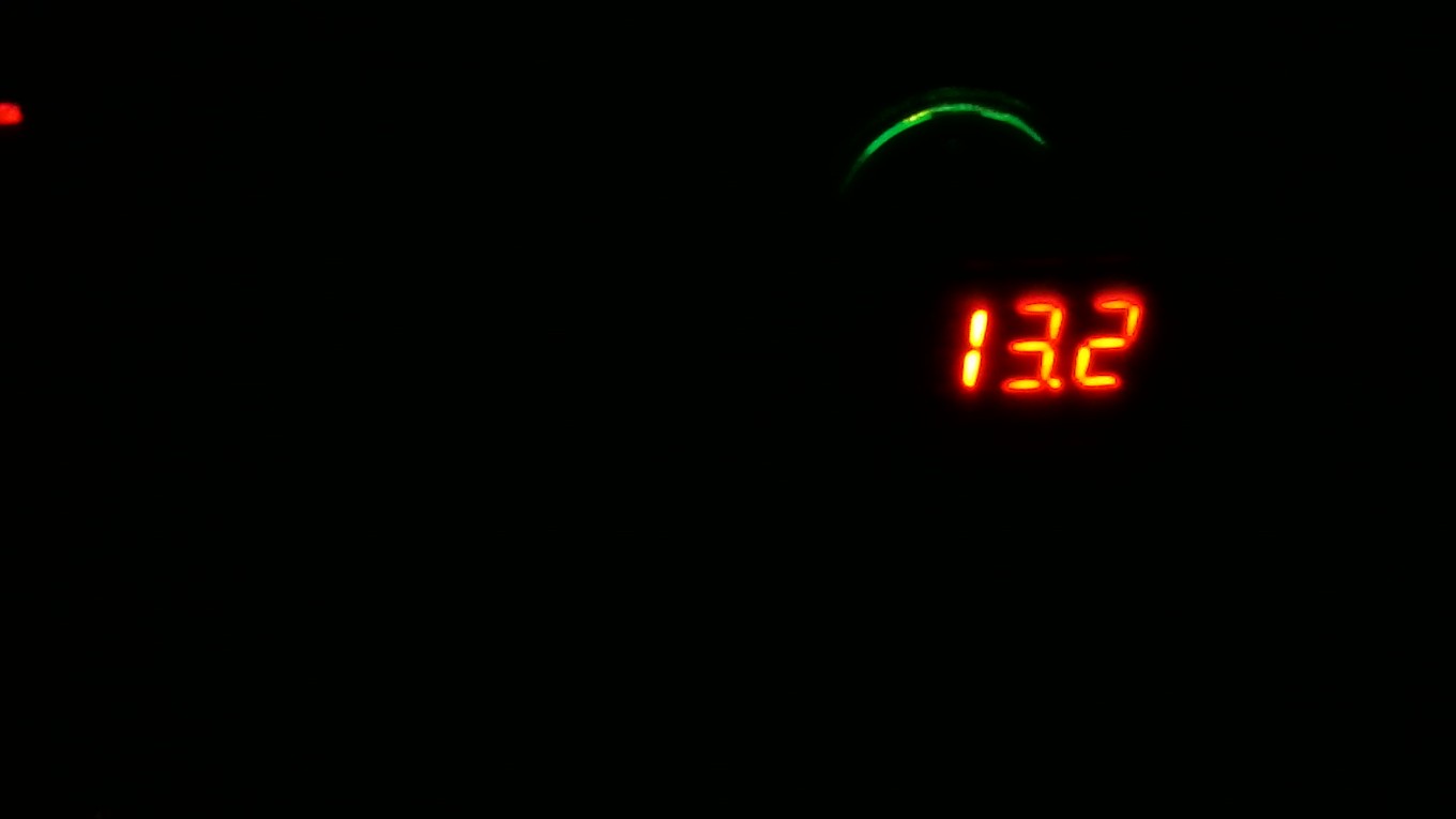

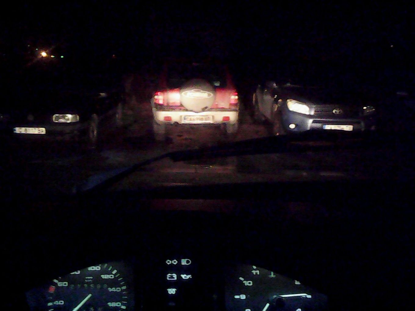

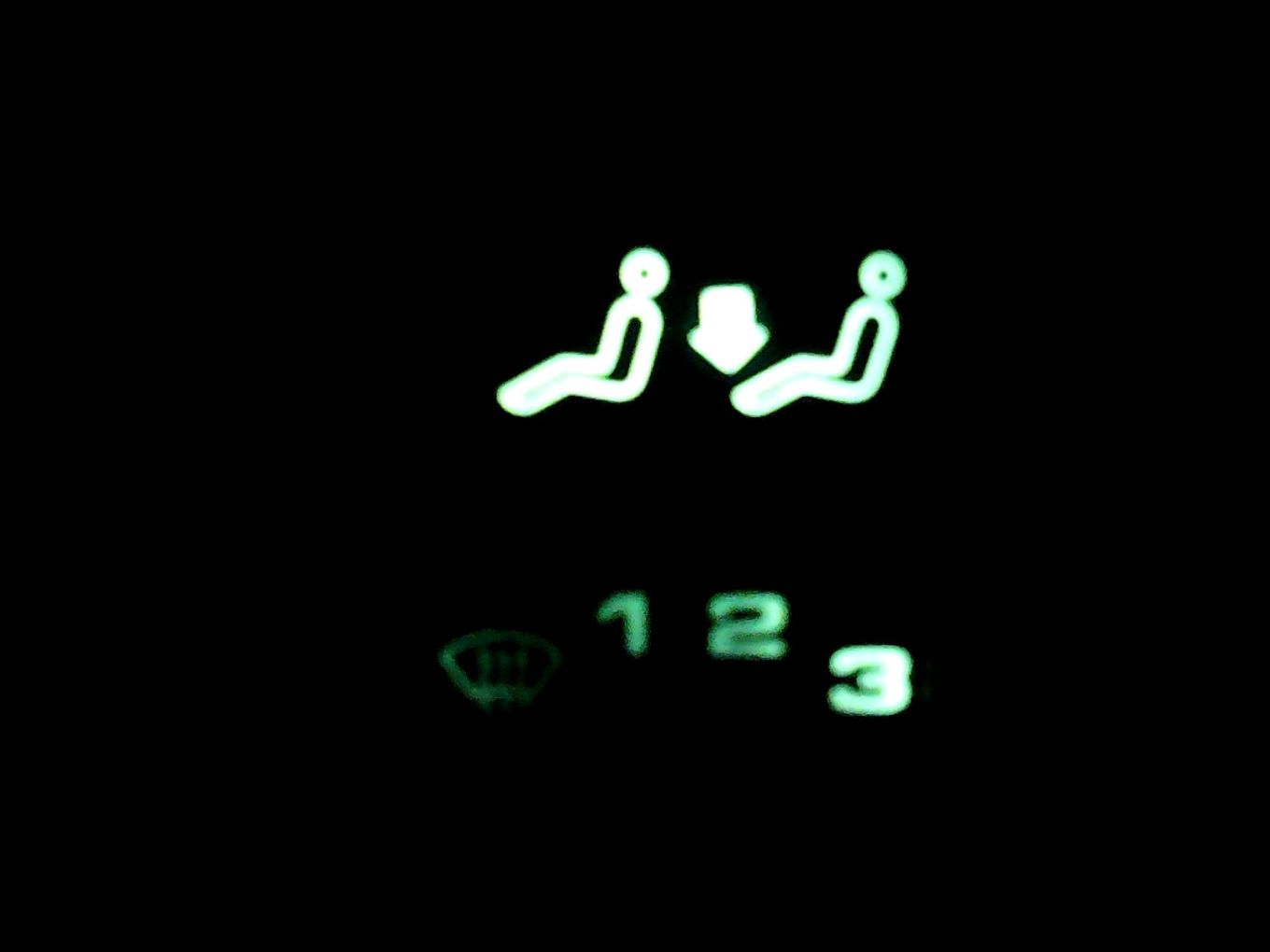

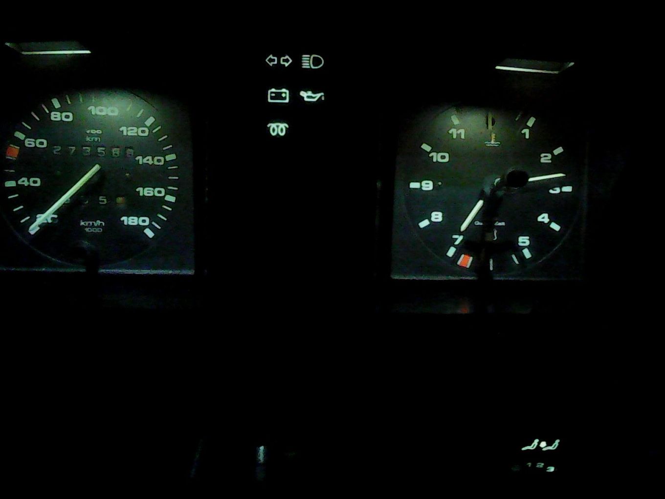

При мен всички крушки по таблото са заменени с диоди в магазина , за който писах в предишните си постове.
Ето какво се получи - според мен е не лошо и си е достатъчно. Само на големия панел за отоплението малко ми слабее силата , но и това ще го оправим..)
Това си е таблото - общ вид на max
Задното парно
Ето вече как си светят фаровете - до джипа отпред има около 6-8 метра.
Това е волтметъра в запалката
Съжалявам за качеството на снимките - до колкото успях ги "ремонтирах"...)))

Браво, супер сте се справили :-) иначе мисля, че волтметъра е хубаво да не е в запалката, защото губиш запалката. Иначе при мен волтметъра е под бутона за аварийните

И аз съм на същото мнение Андро , че запалката трябва да си е "запалка".
Имам старата запалка , която си е изправна , но нямам толкова голяма бургия , за да си направя нова дупка в таблото за нея. Иначе съм й намерил място - до обогатителя. Дано от вътре да не й пречи нищо.
Ако някой в София има подходящата бургия и иска да помогне като ми услужи с нея - да ми пише , или да ми се обади по телефоните.

Най-добре, си купи разклонител за запалки и си го монтирай на таблото, ще гледам тея дни, да ти покажа как и къде.
Понеже винаги има, особено на къмпинг какво да включиш в разклонителя. Било то хладилна чанта, GSM, телевизорче и т.н.

супер е станало!Волтметъра от олх-са ли го взе и аз мисля да си взема. А за качеството на живо си е друго аз си играх няколко часа с паялника и лентички докато измисля как прекарам кабелчетата и как да ги навържа диодите за да ми хареса резултата.Колко ти излязоха като сума всички диоди?

Ами на таблото са 3 бр. и 2 на отоплението - общо 5 бр. С диодите и преправянето , всичко ми излезе 15 лв - по 3 лв на бройка.
А волтмеръчетата ги поръчах в ОЛХ - там си избрах една от обявите - то се оказа някакъв сайт за интернет търговия. По 6,50 лв бройката - аз си поръчах 3 и общо (с доставката) ми излезе 22,90лв до офис на Еконт.
