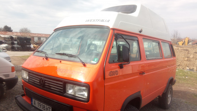

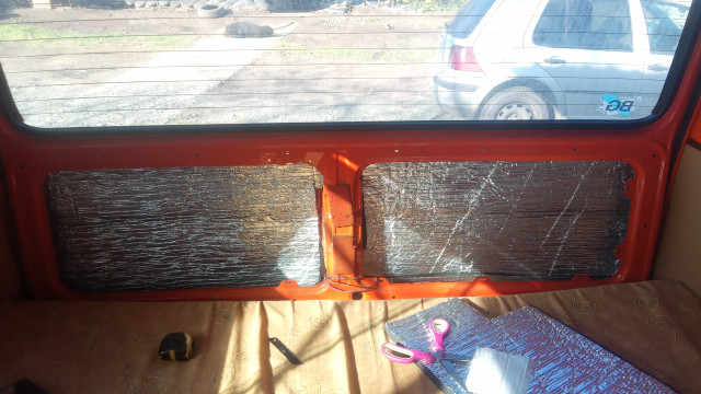

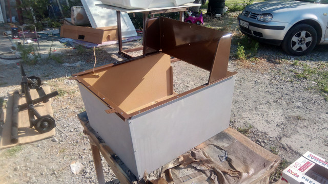

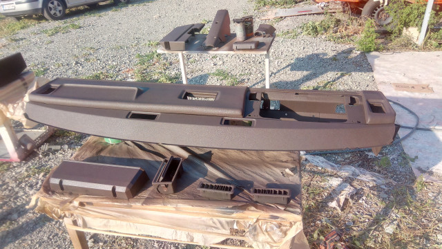

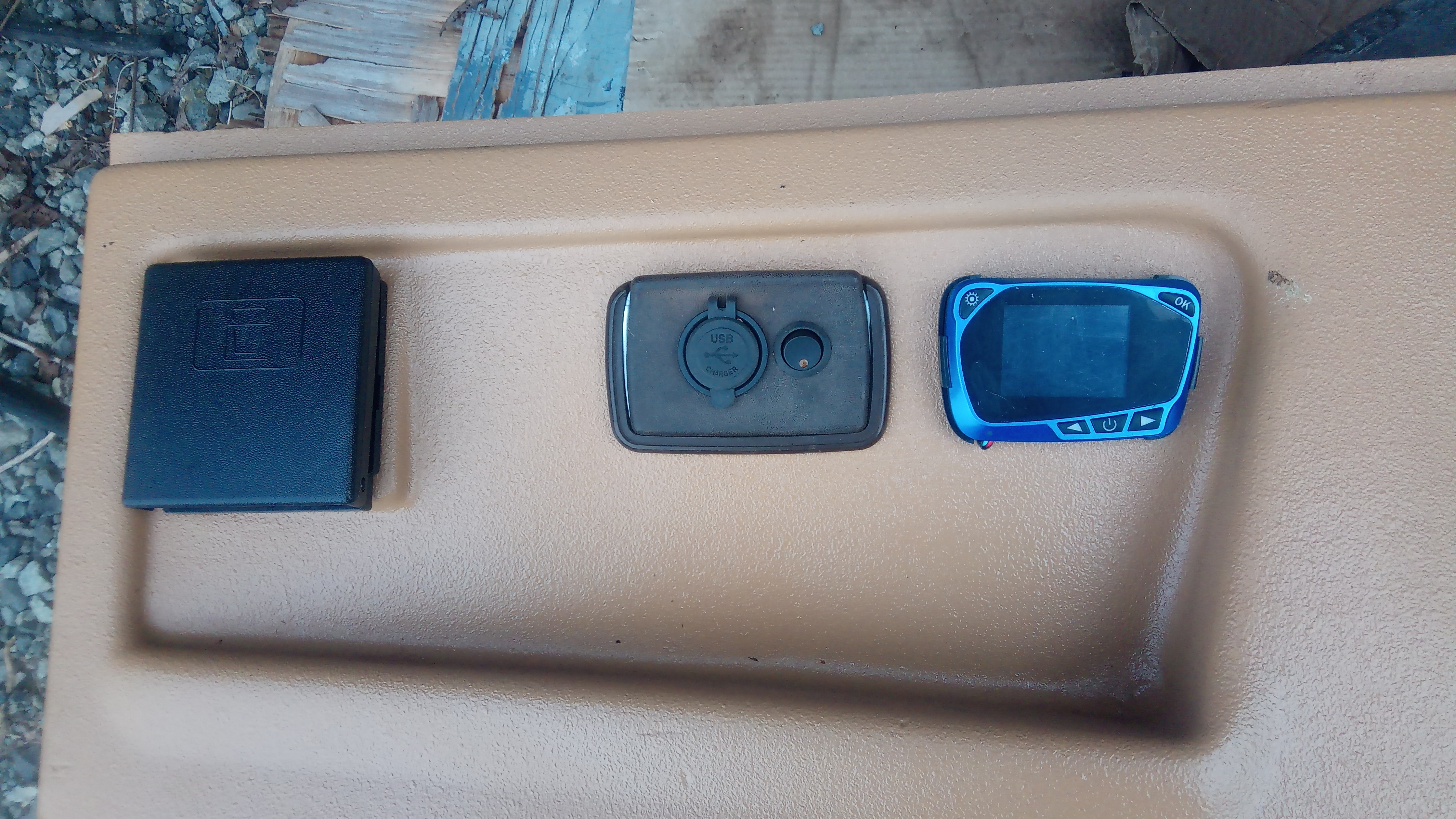

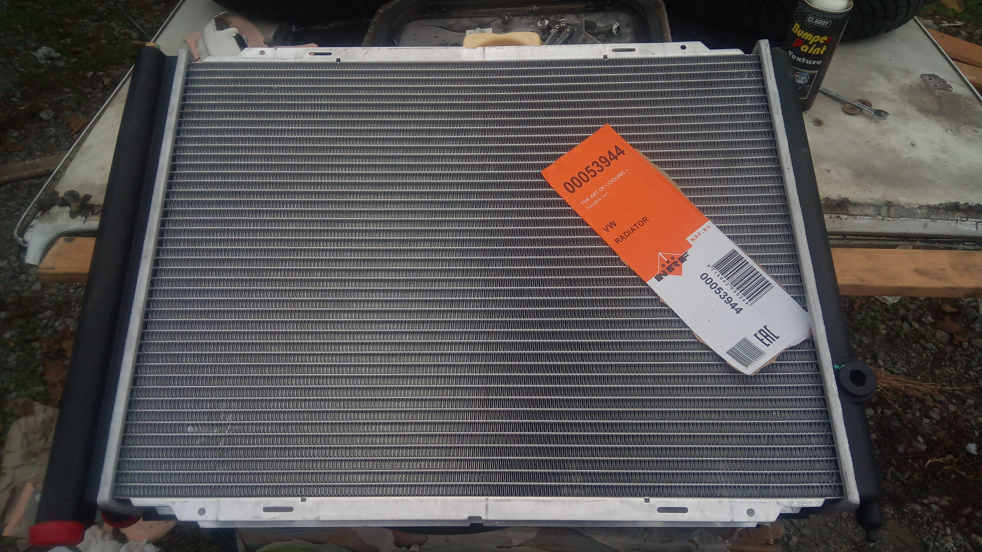

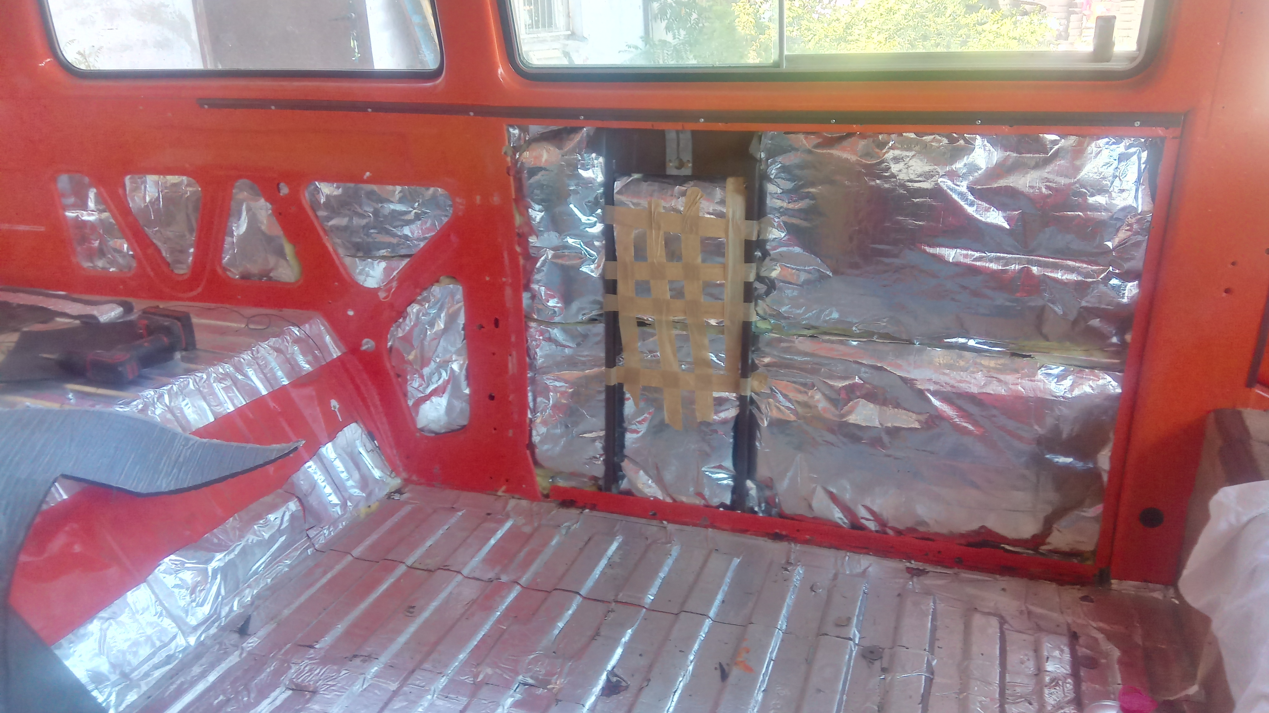

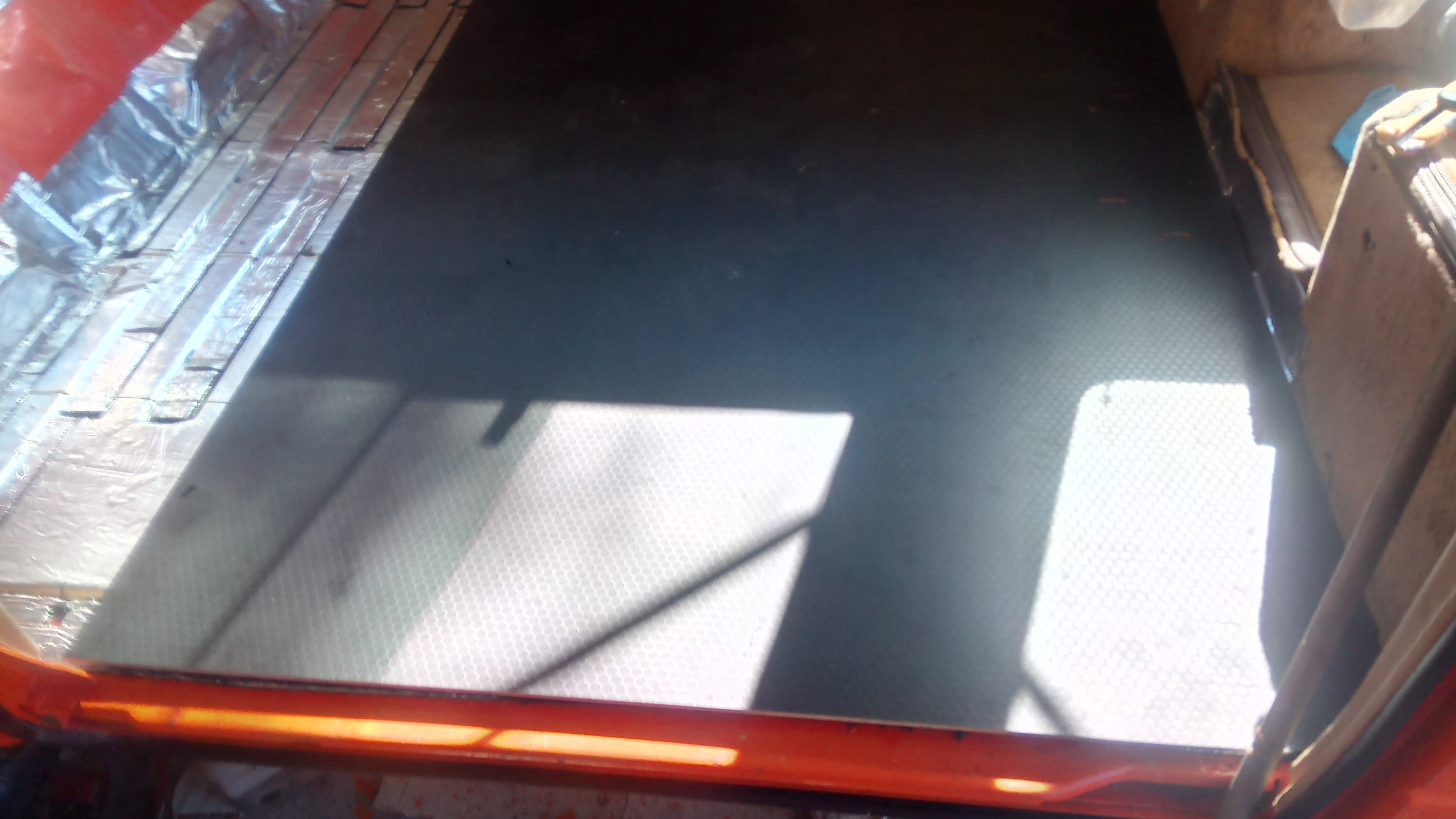

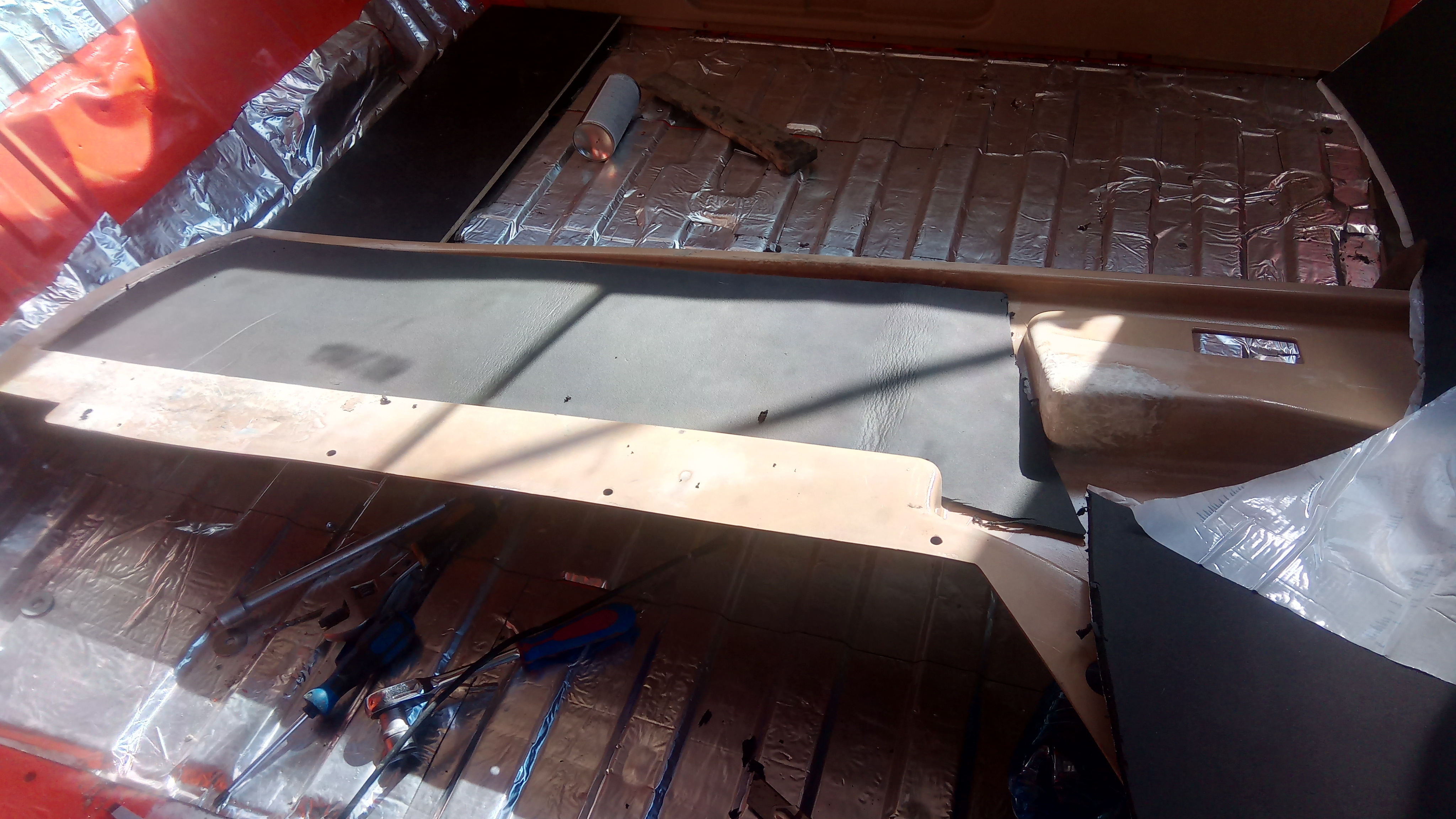

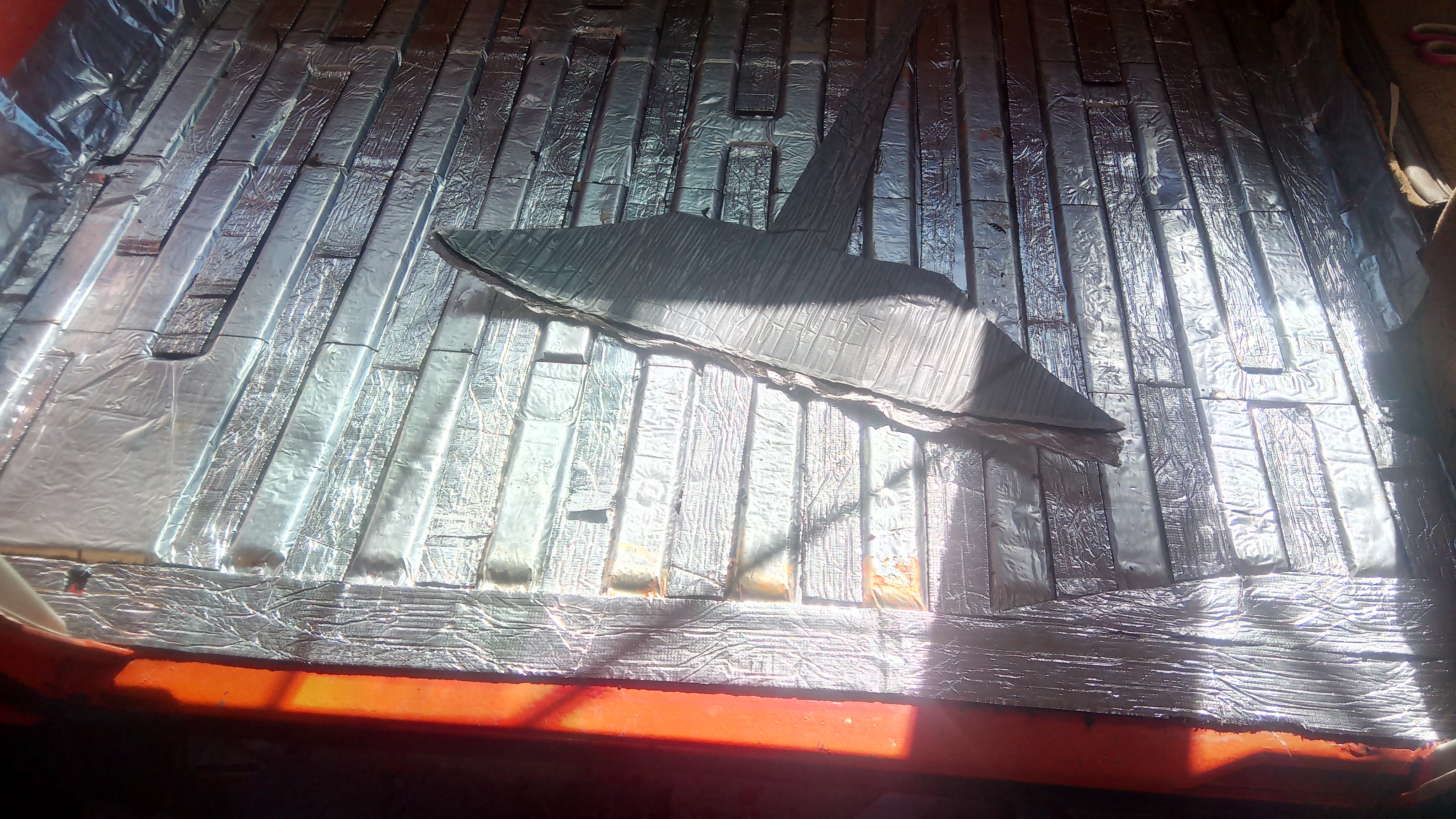

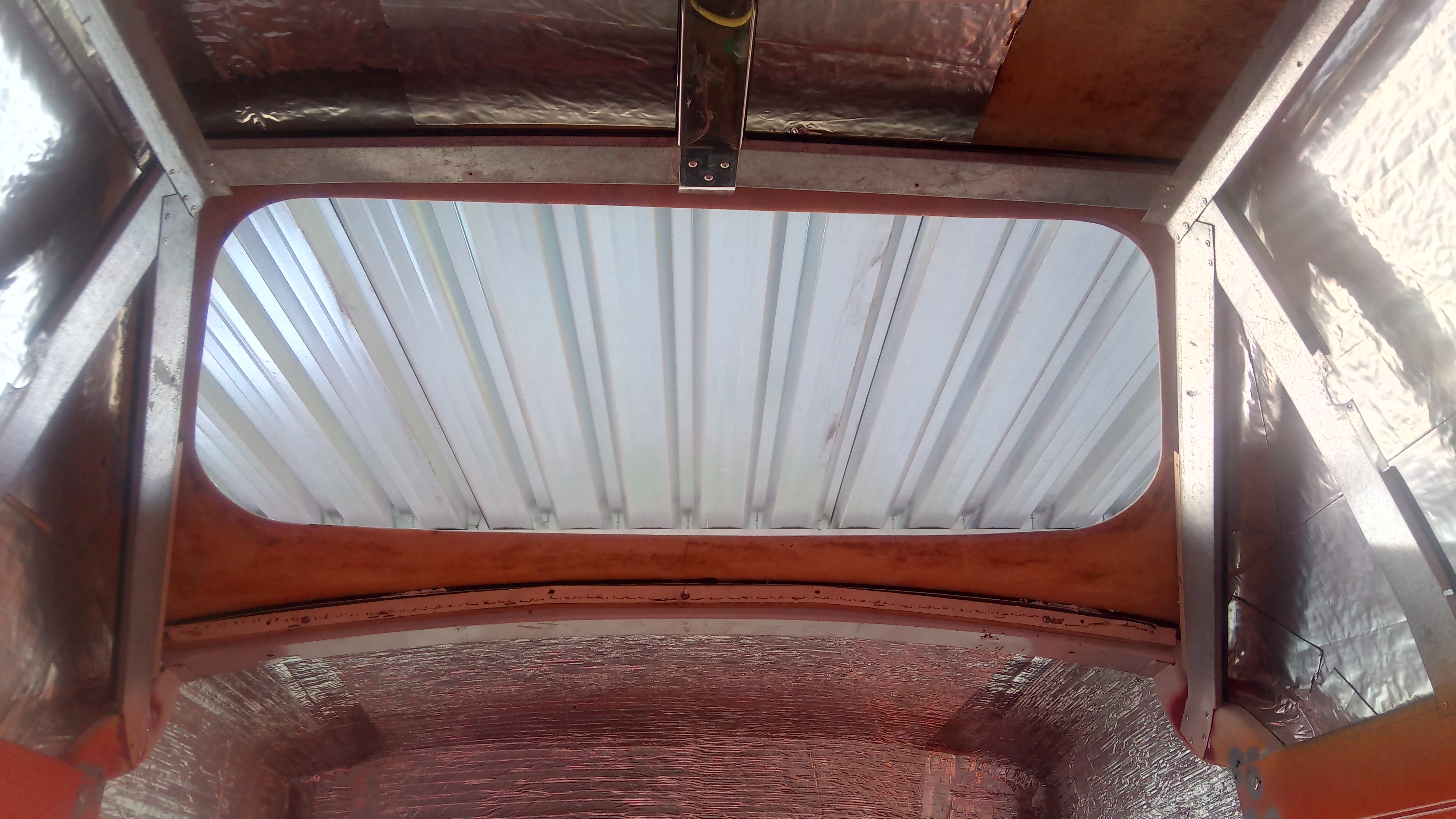

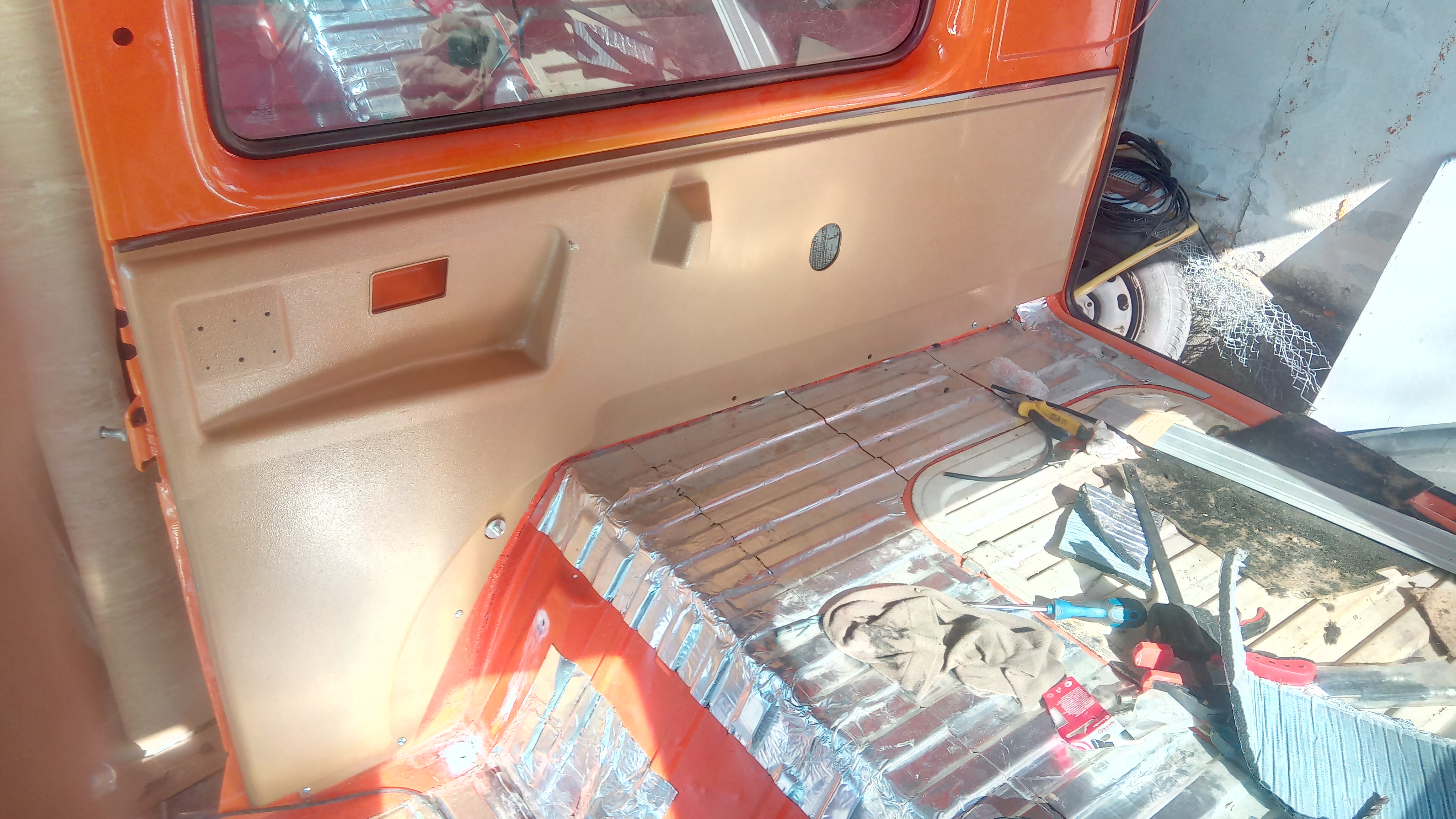

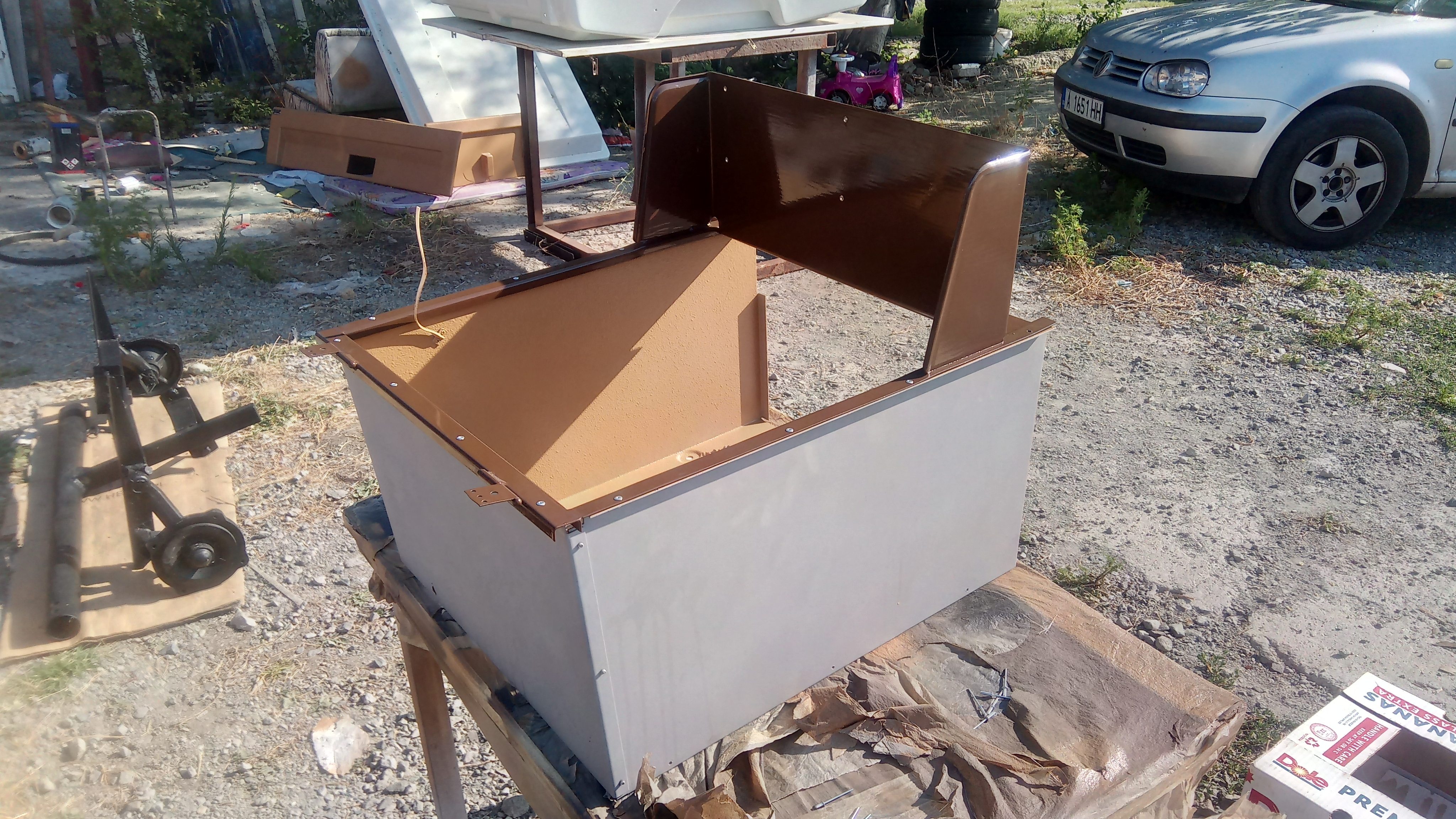

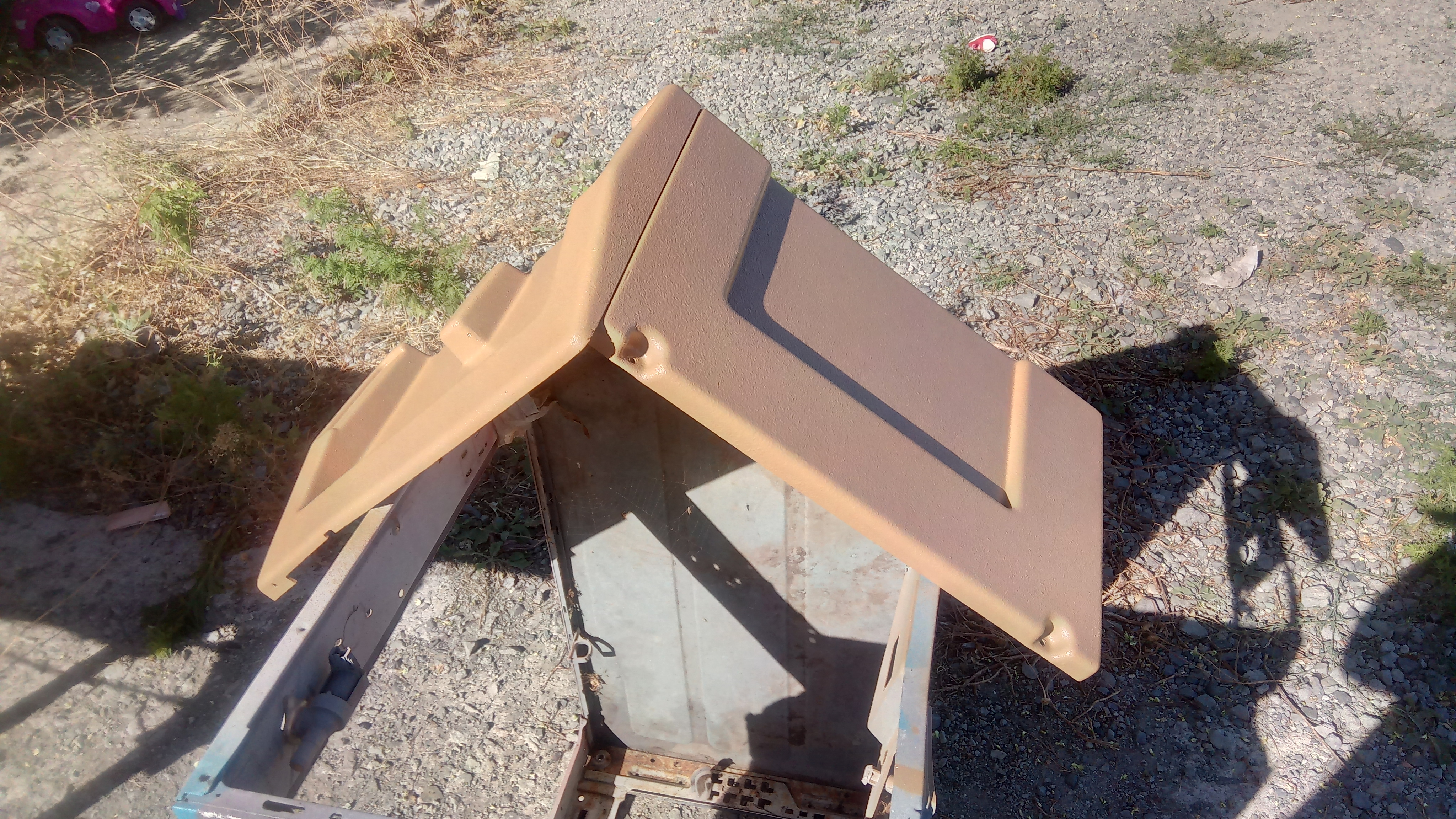

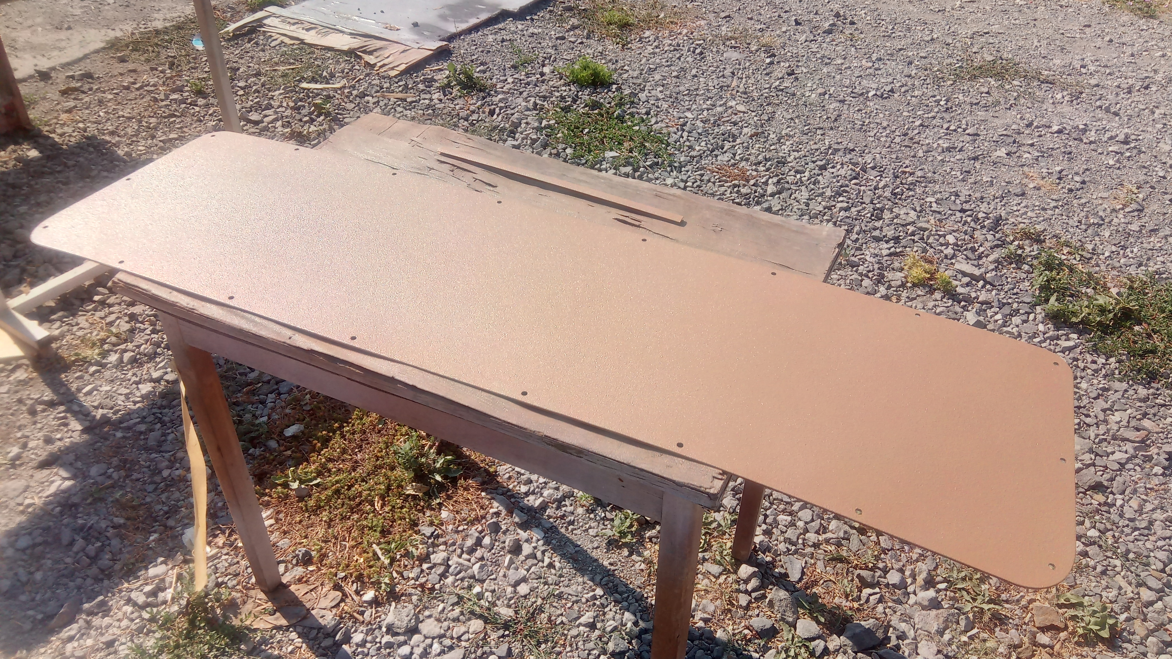

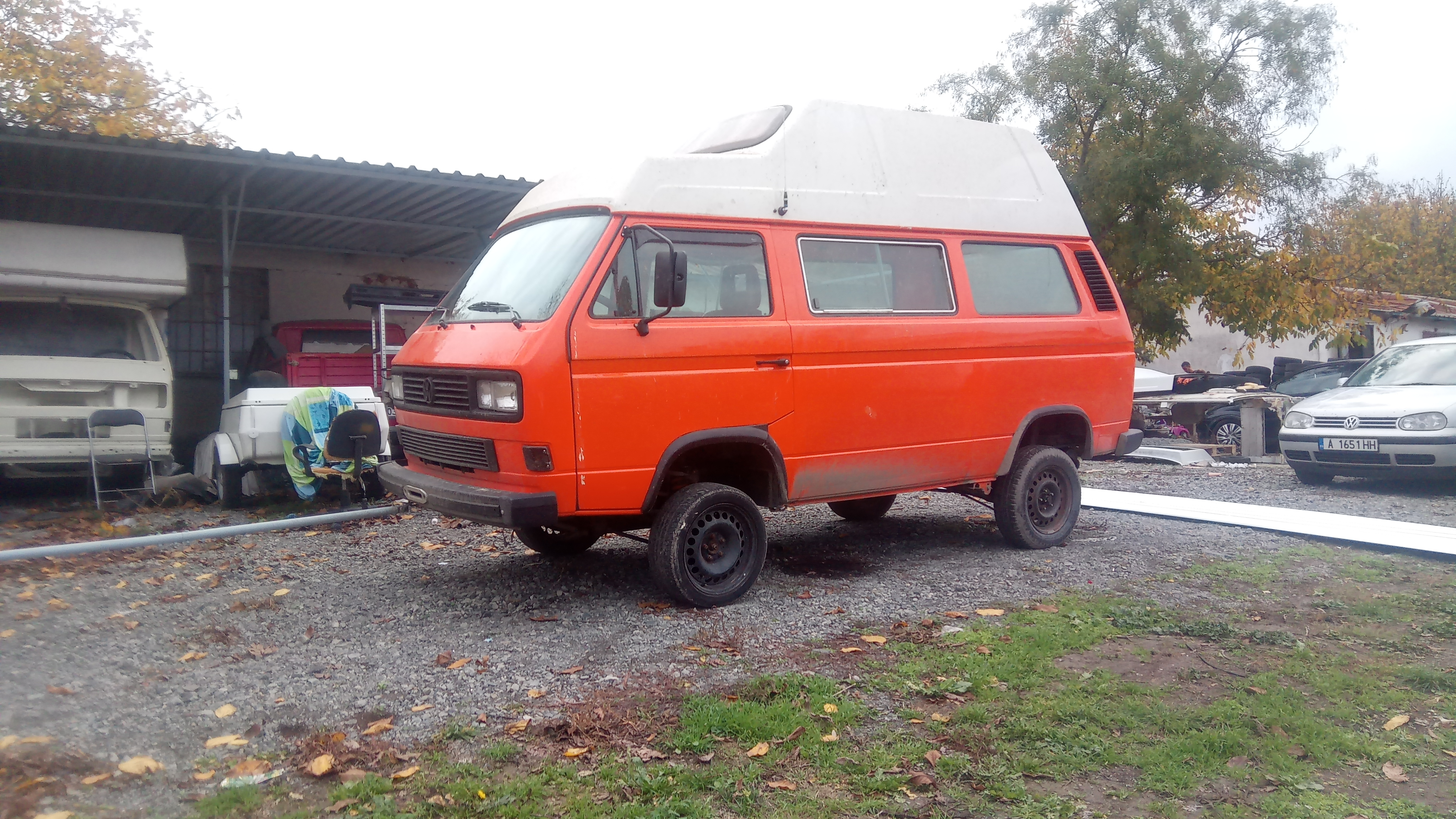

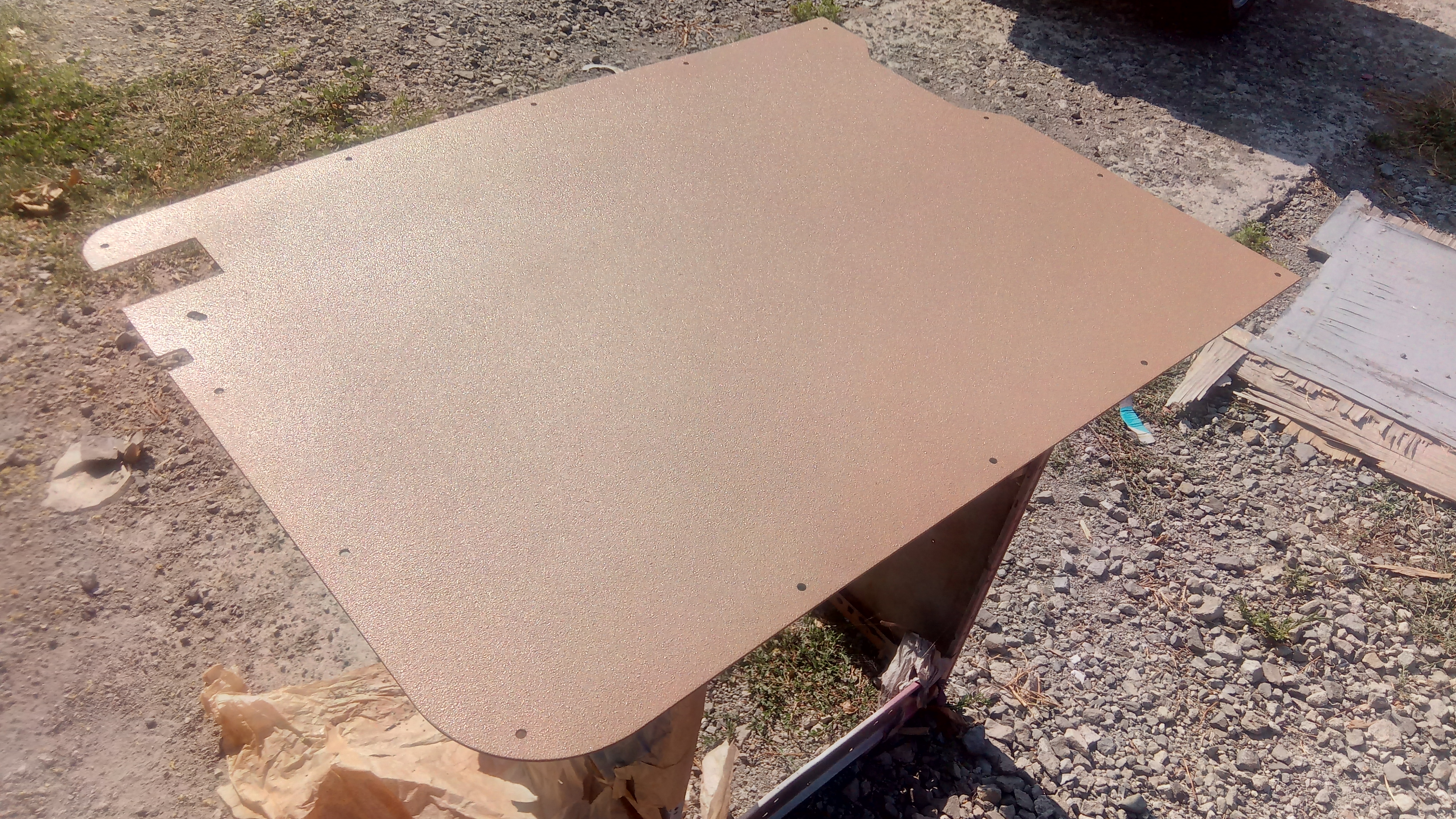

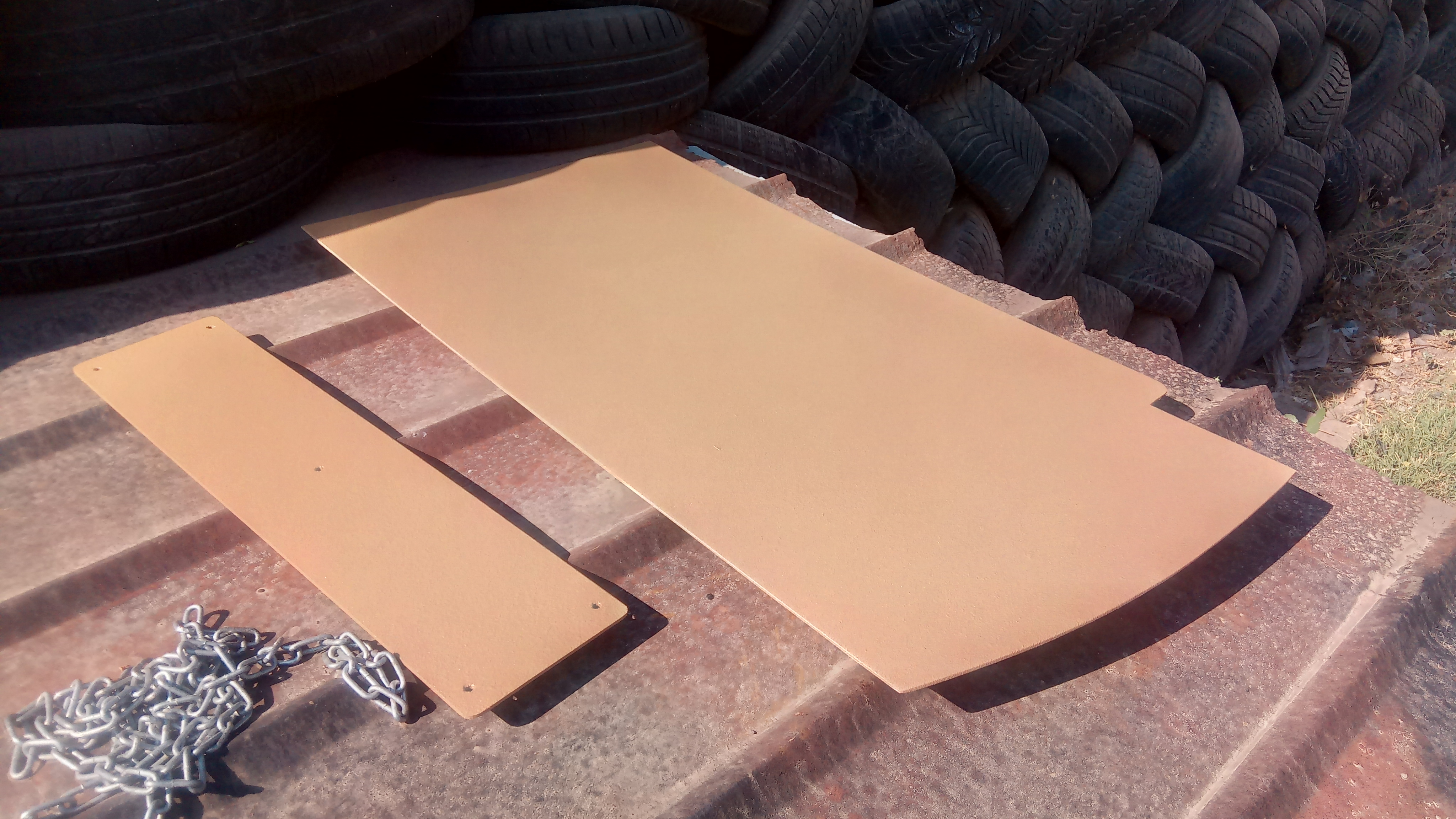

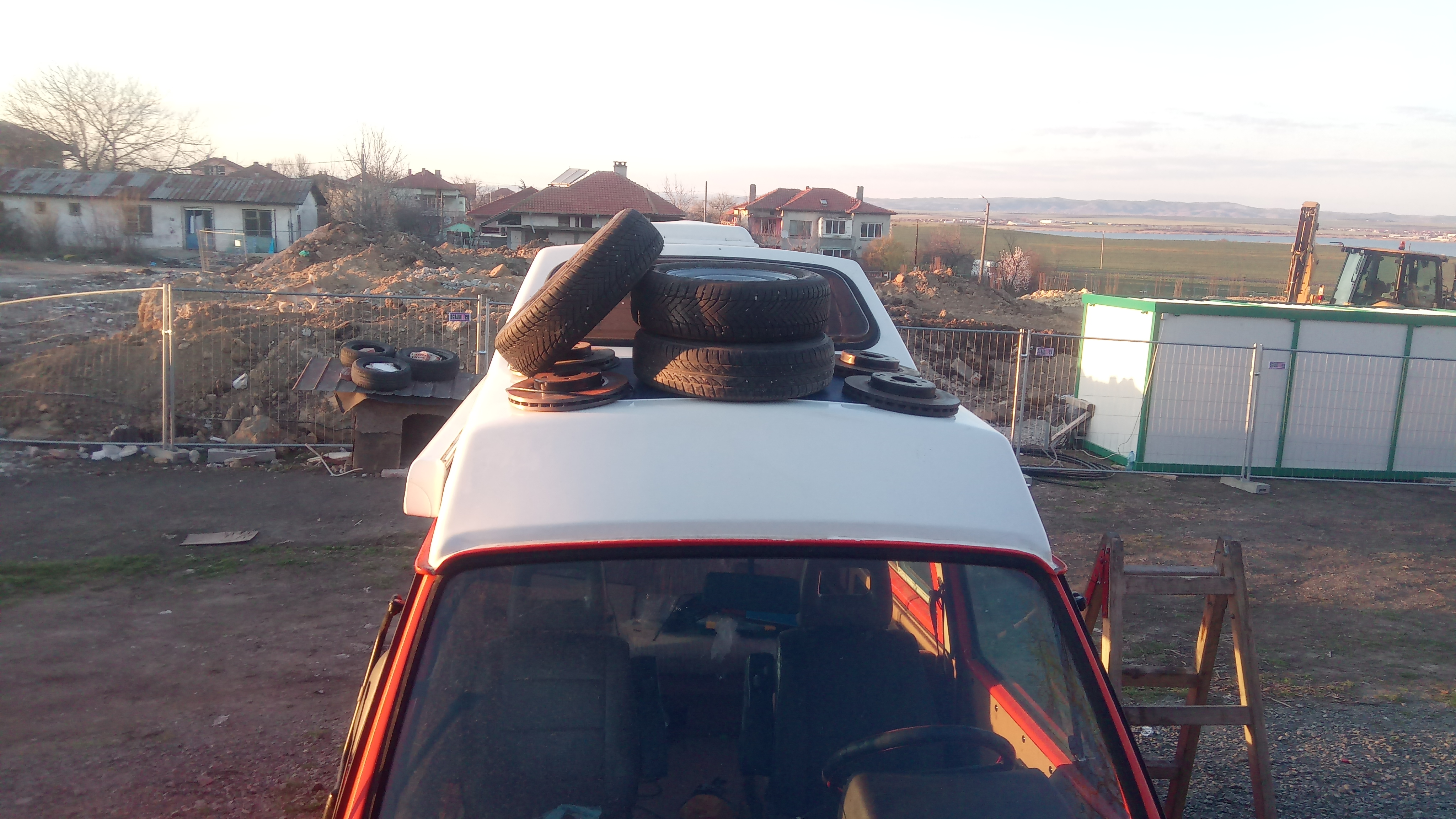

Още малко прогрес :)

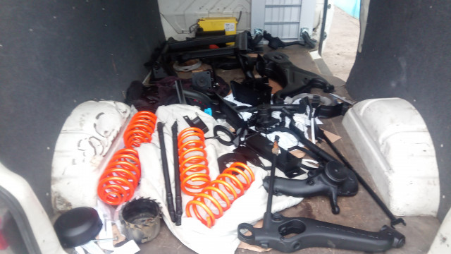

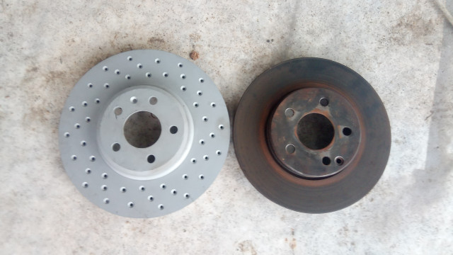

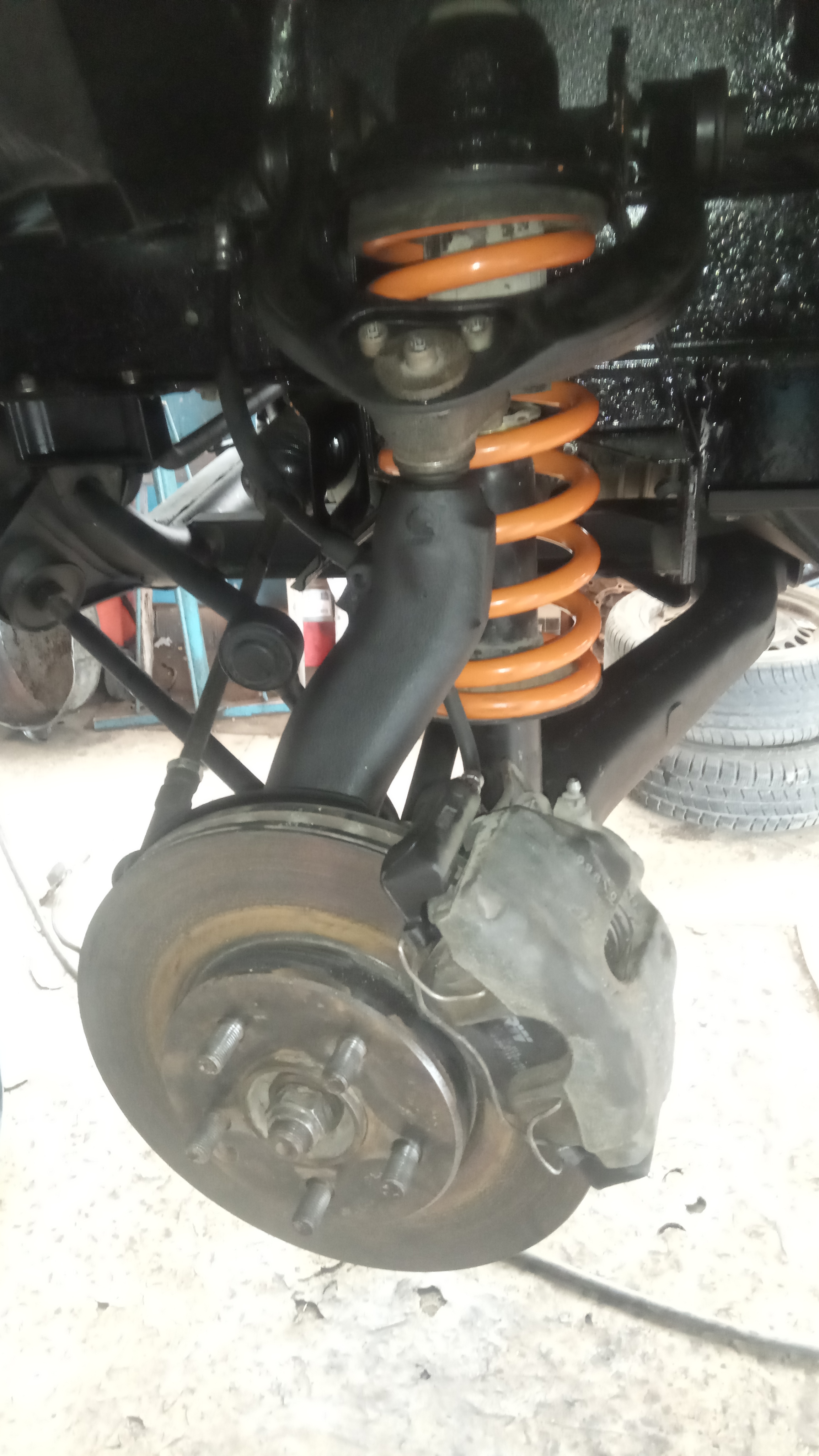

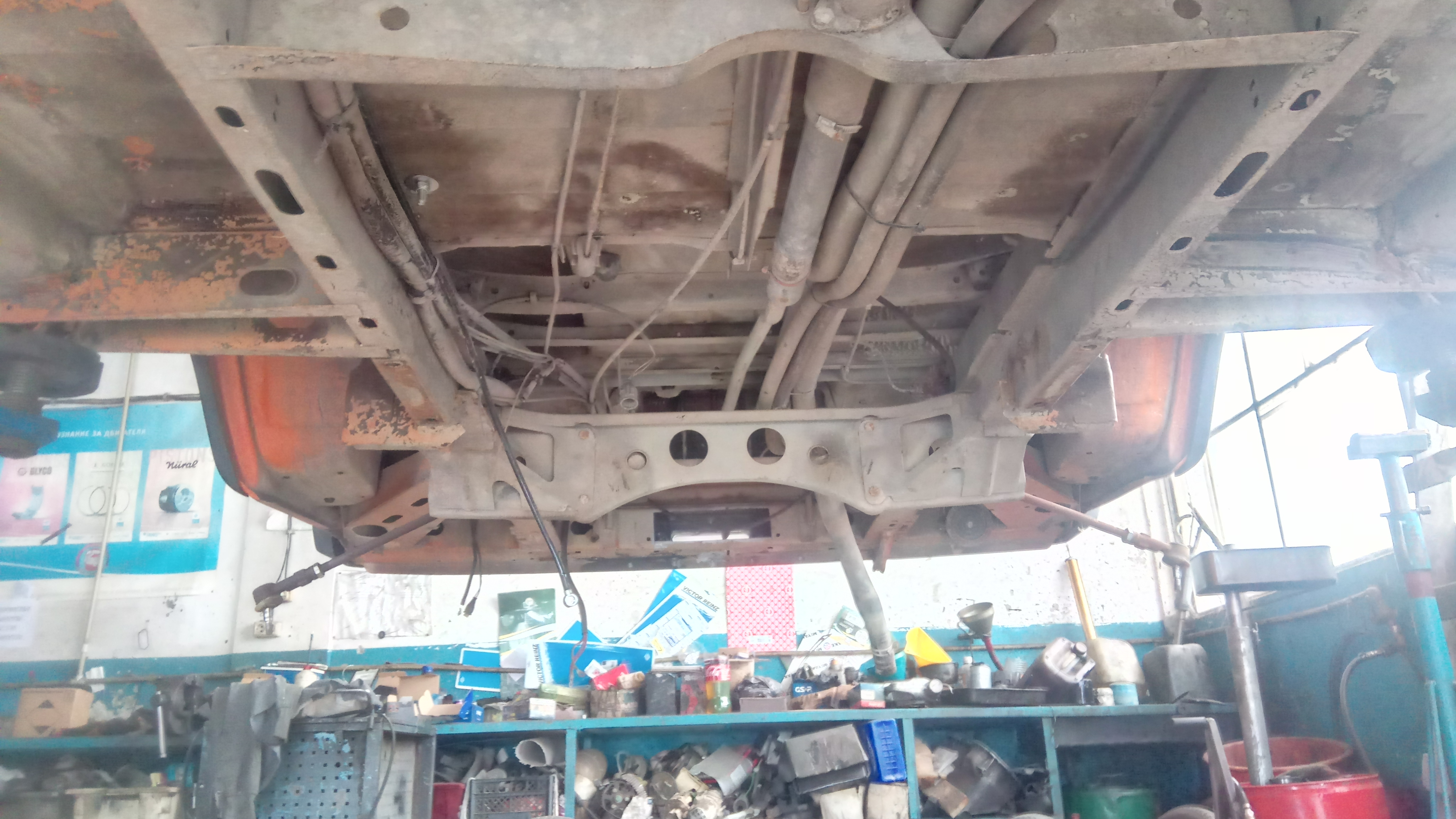

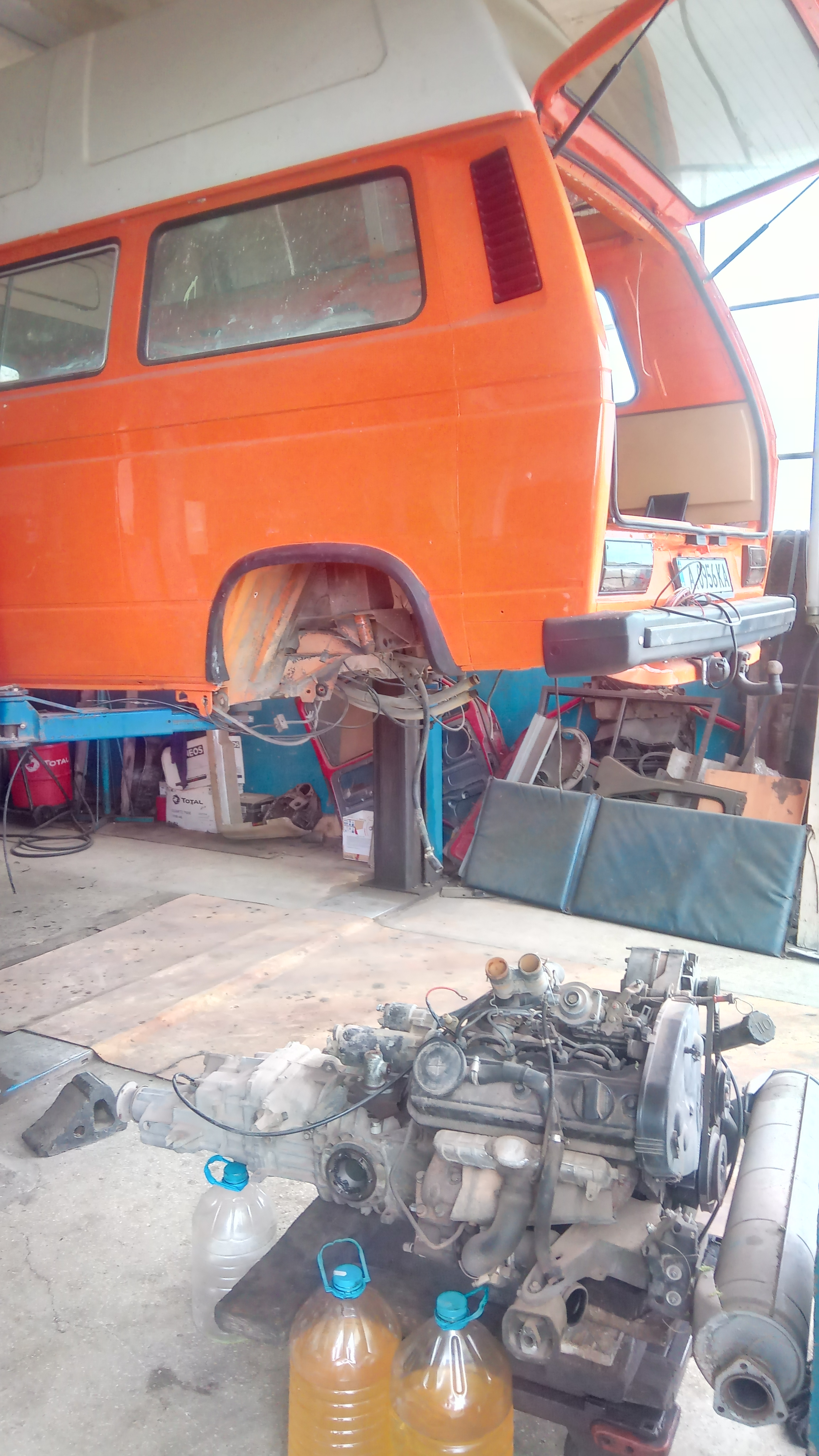

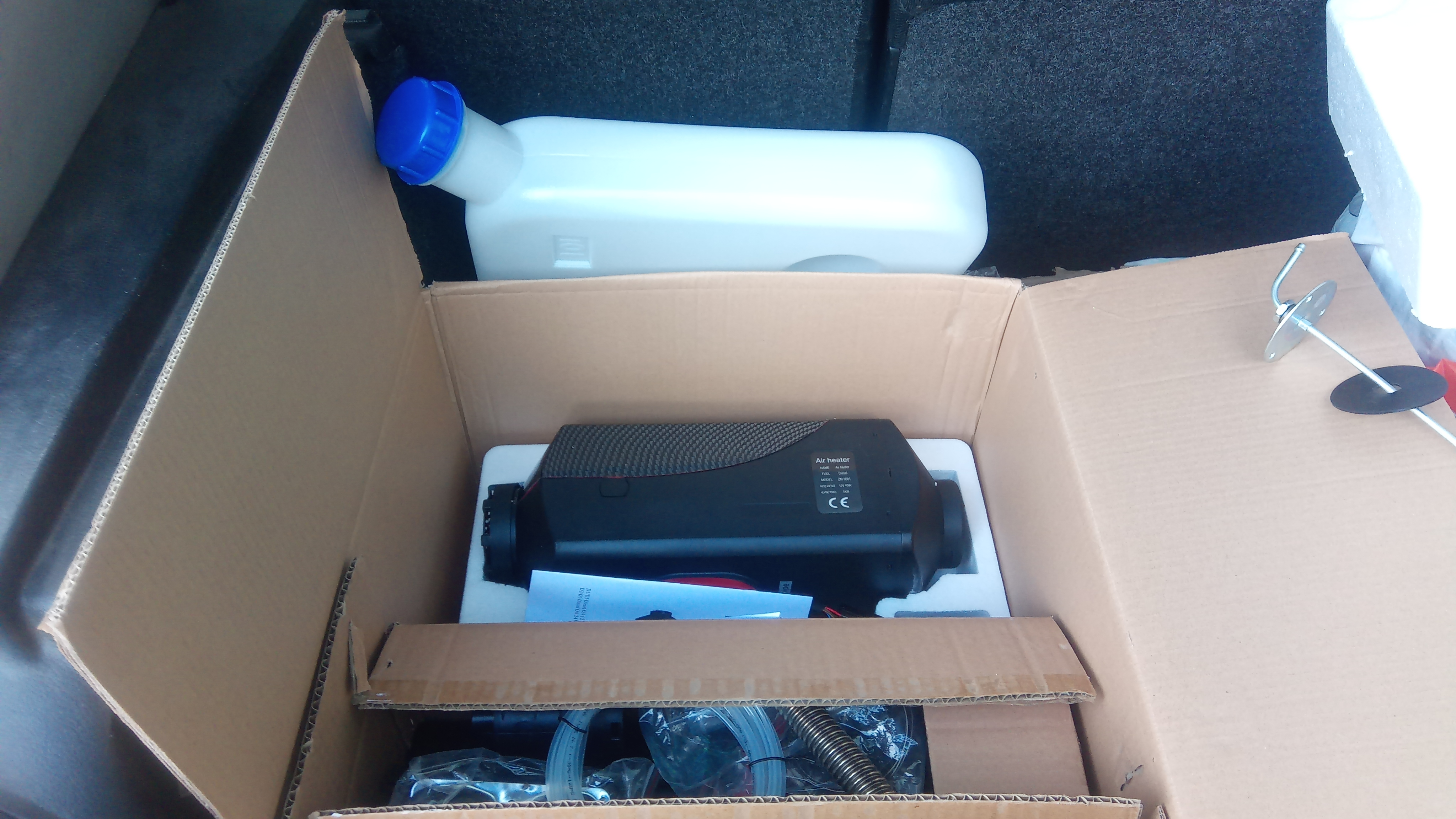

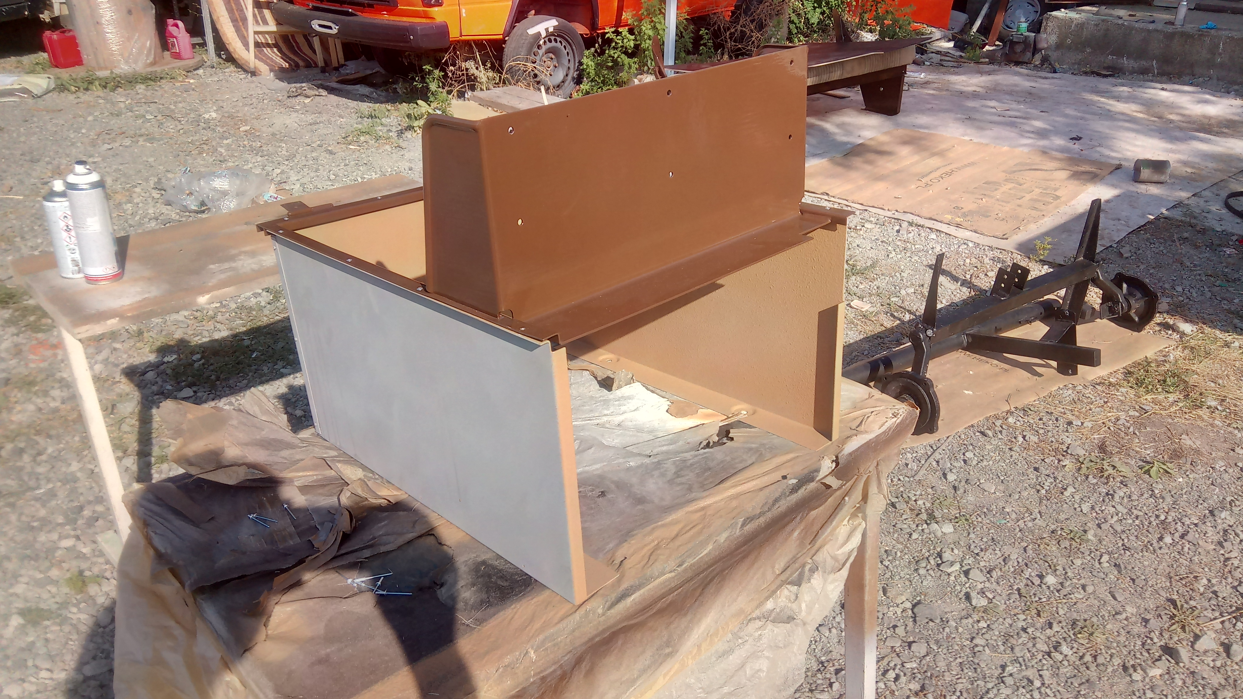

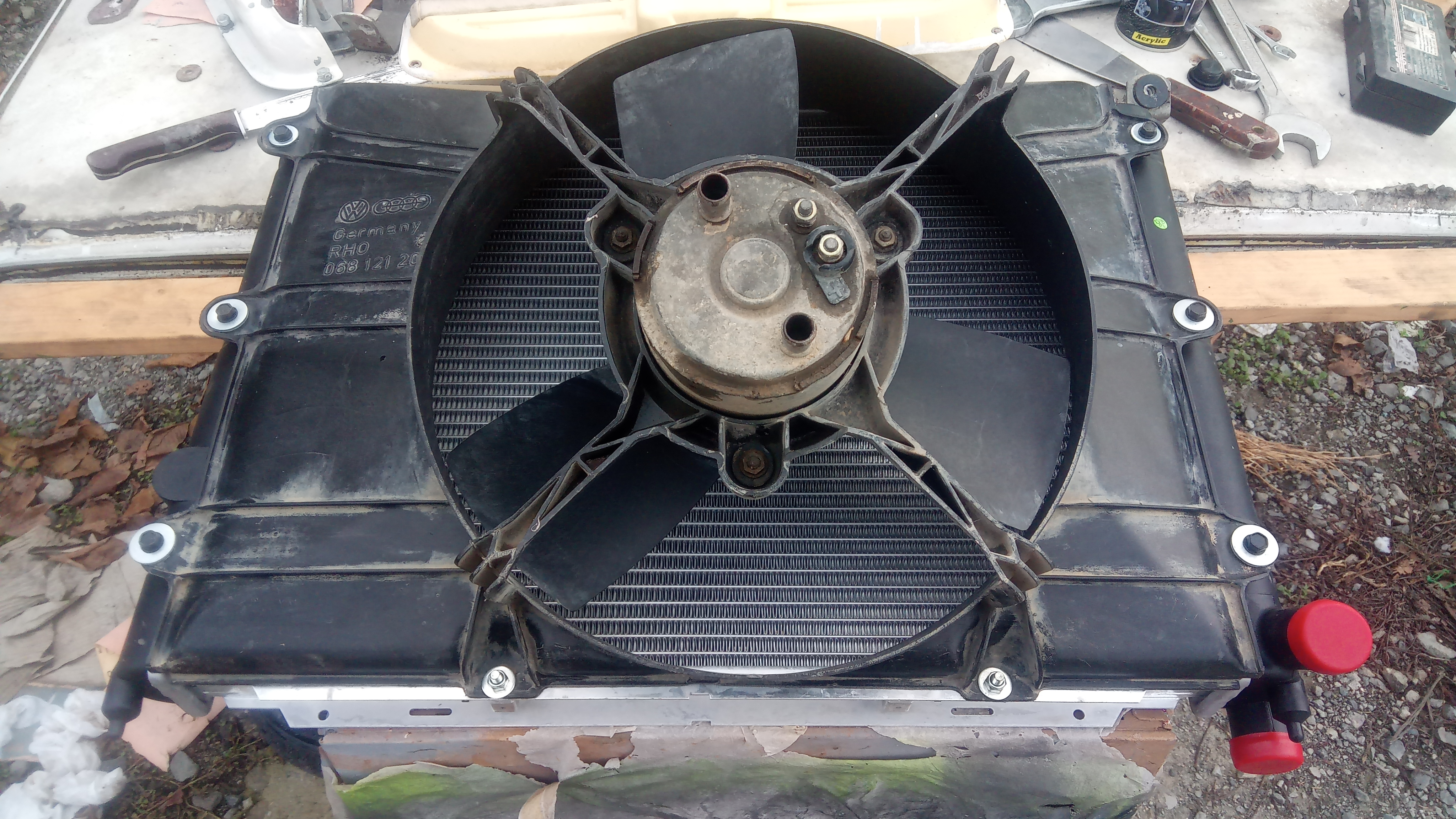

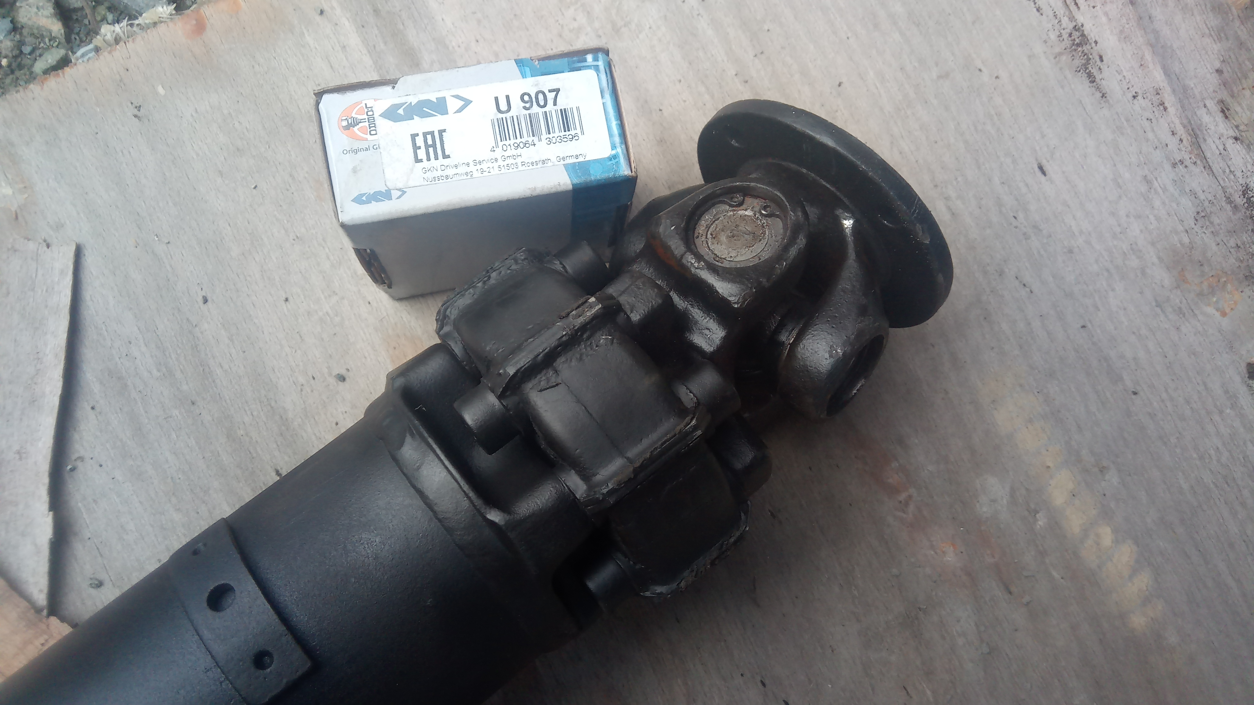

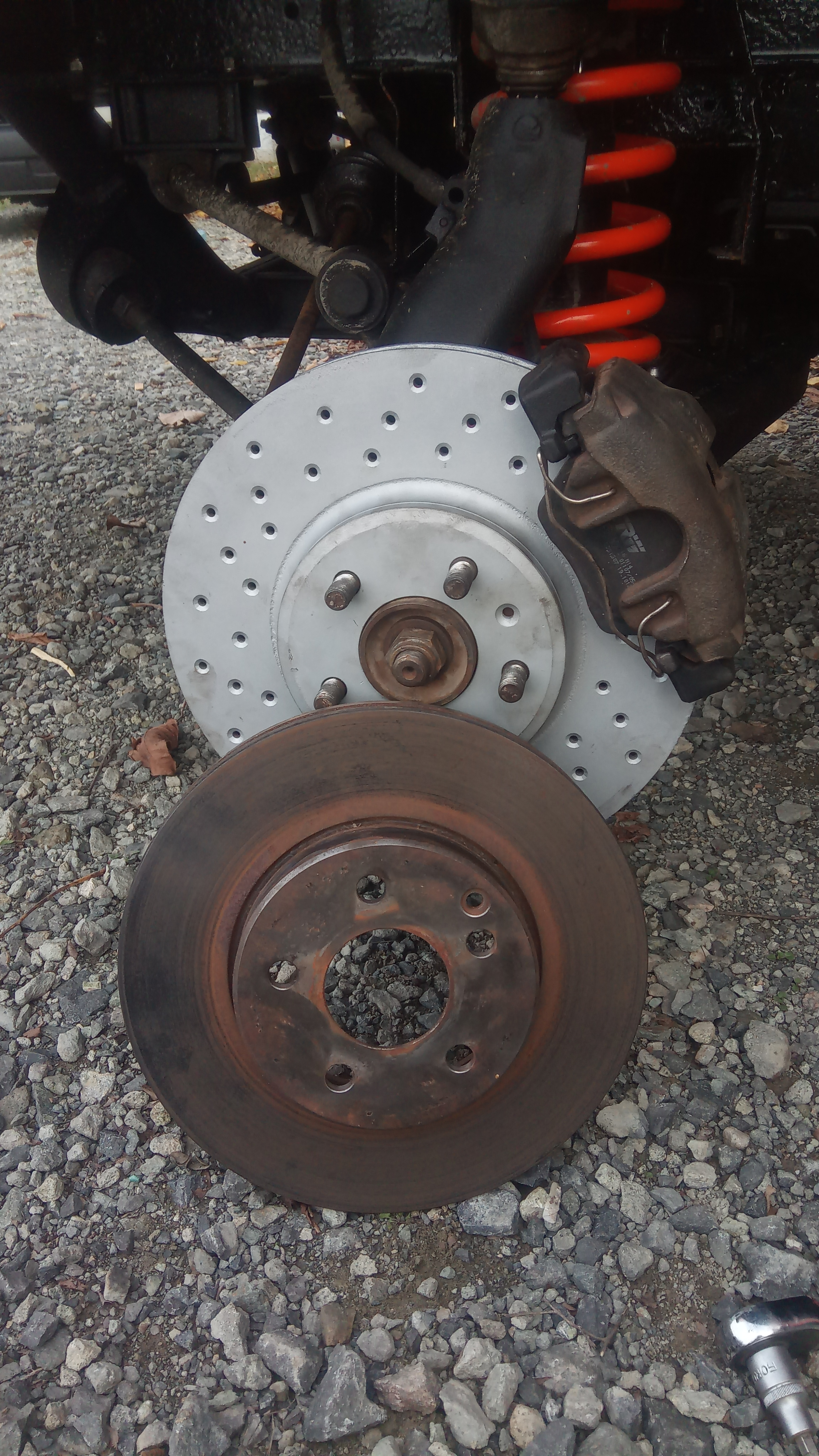

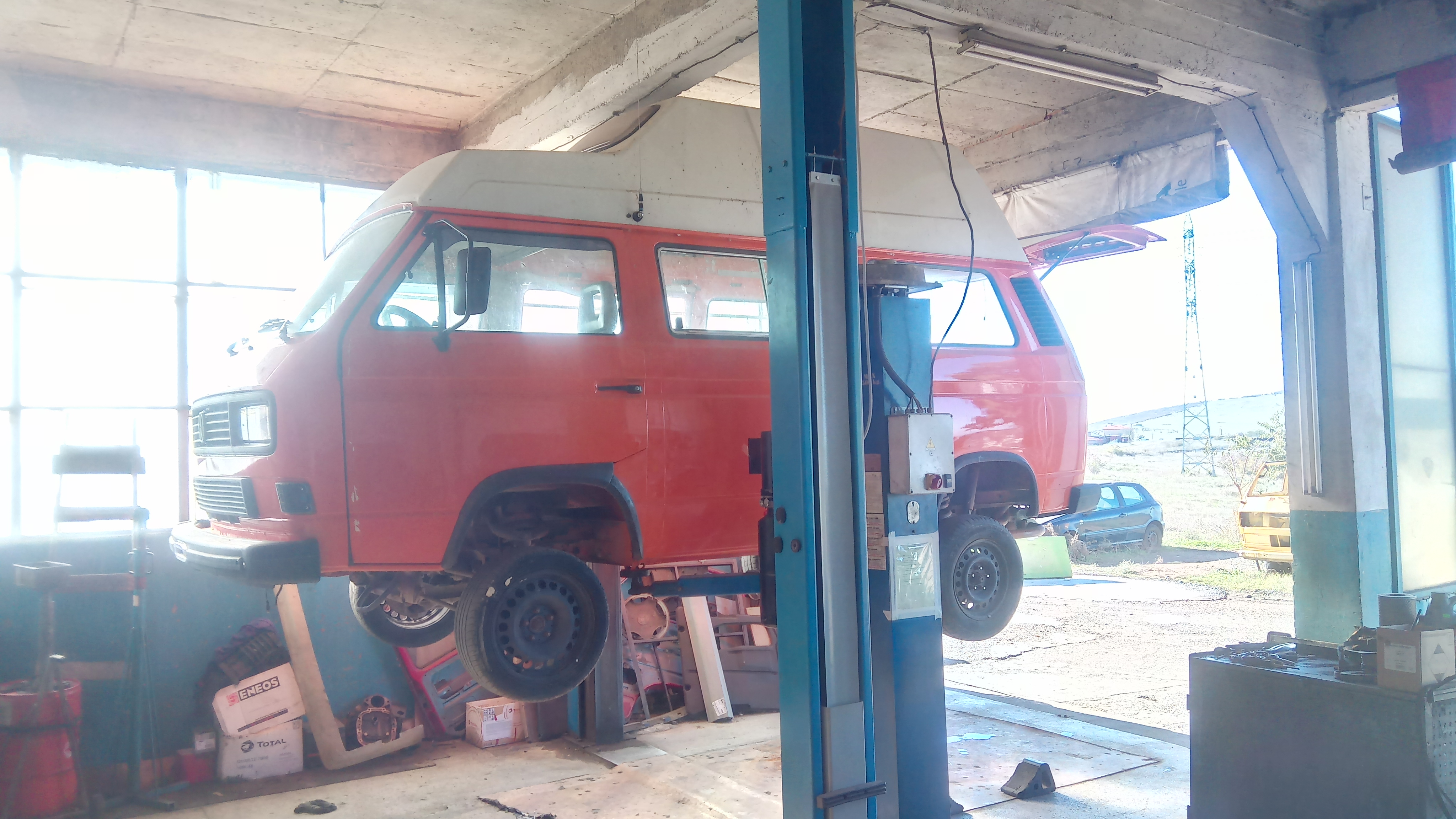

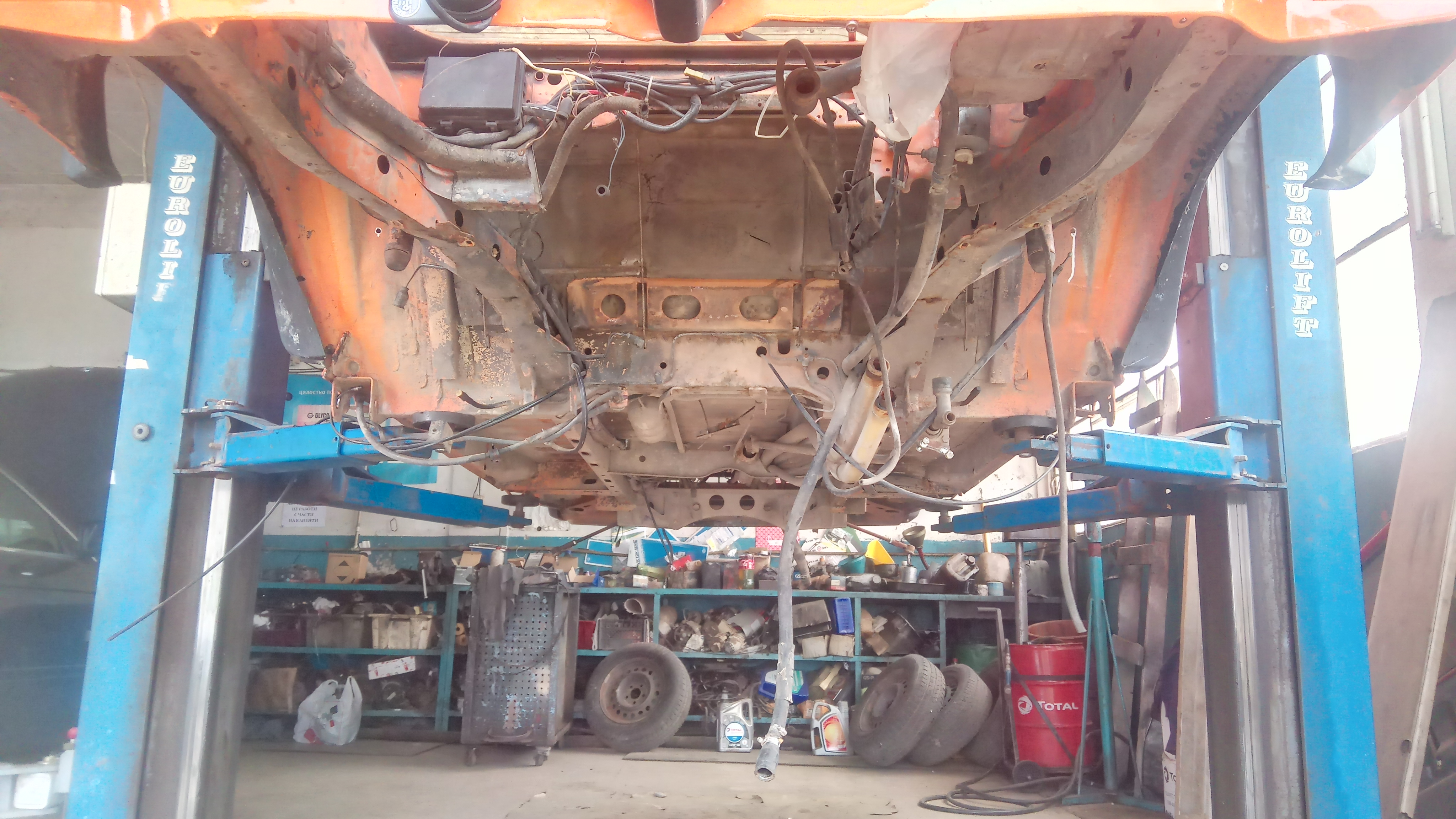

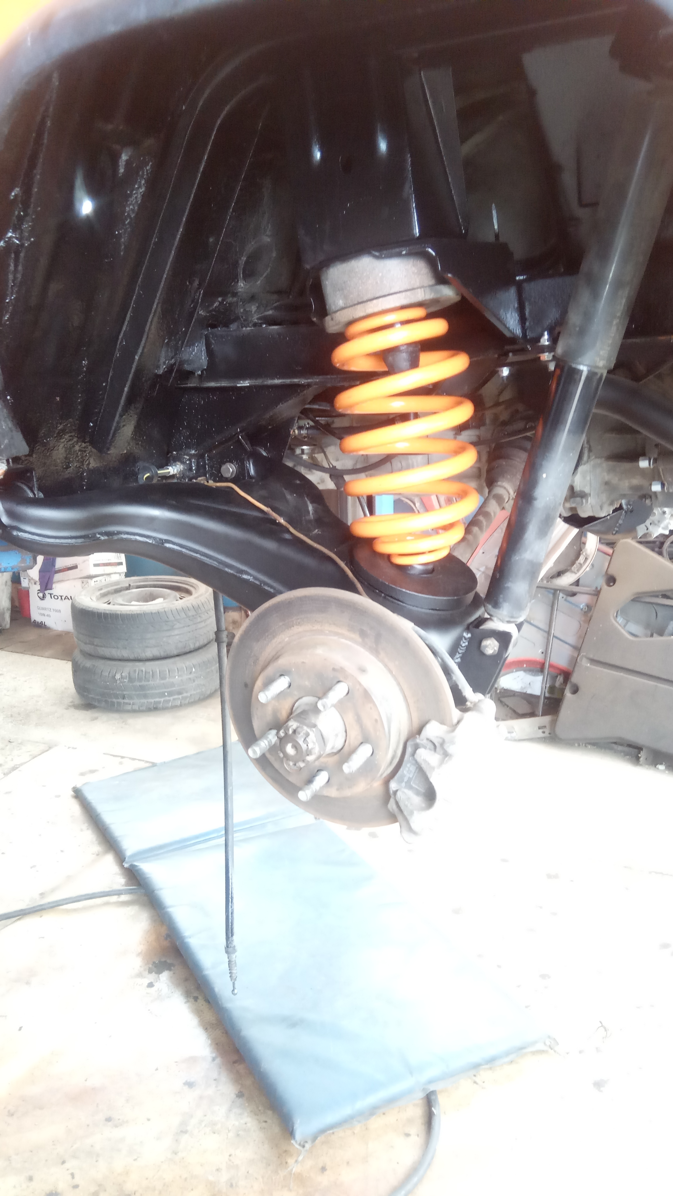

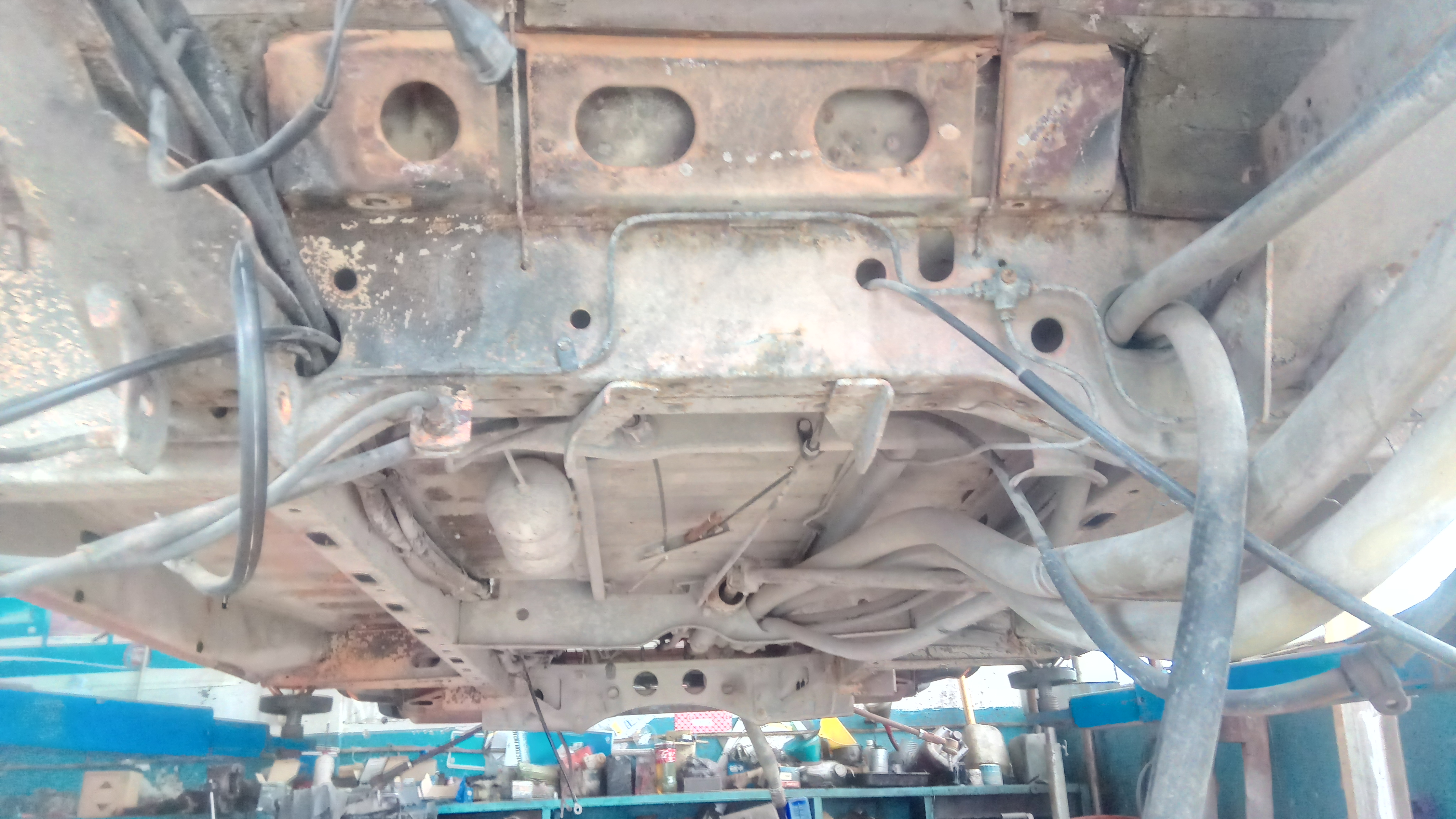

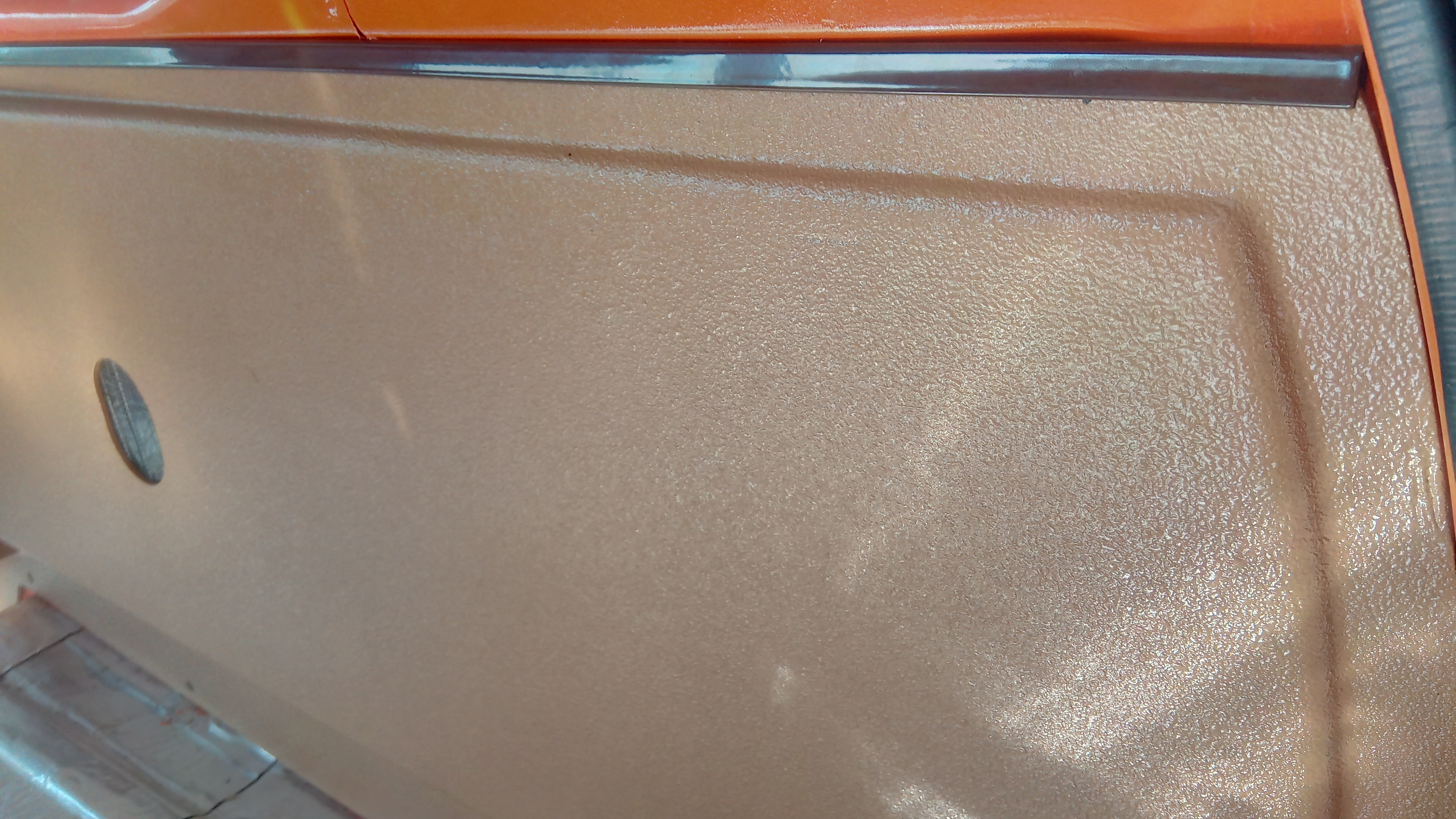

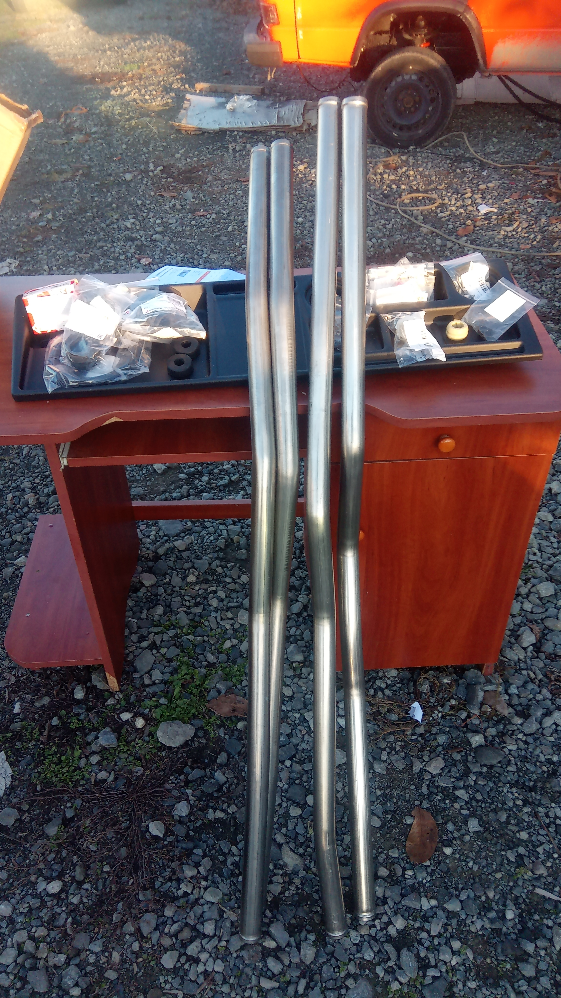

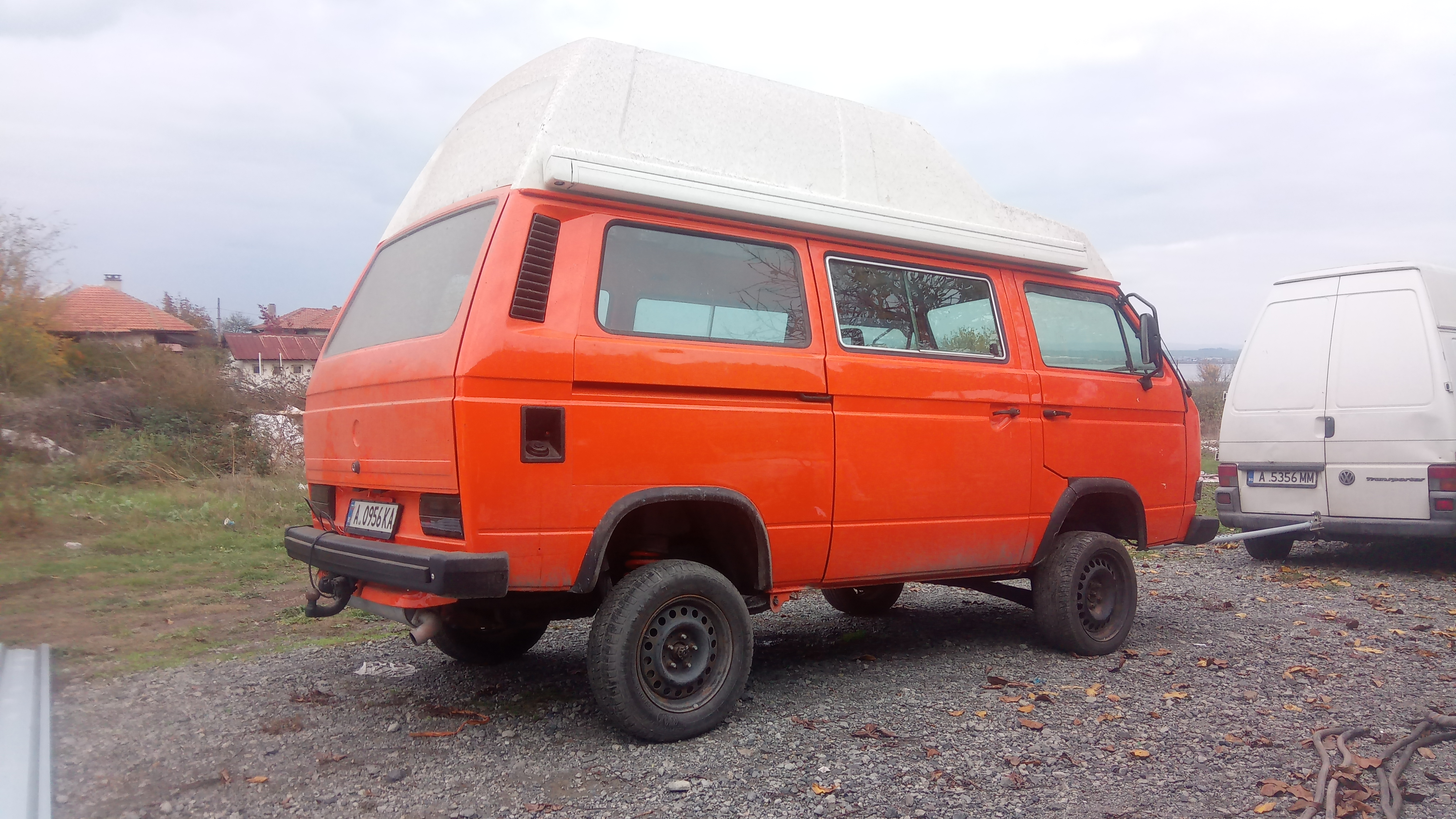

Шило в торба не стои, хайде в сервиза и демонтаж на всичко под купето, почистване на пясък, боядисване, изцяло смяна на всичко по окачването, профилактика на блокажите и подготовка за монтаж на суха дизелова печка.

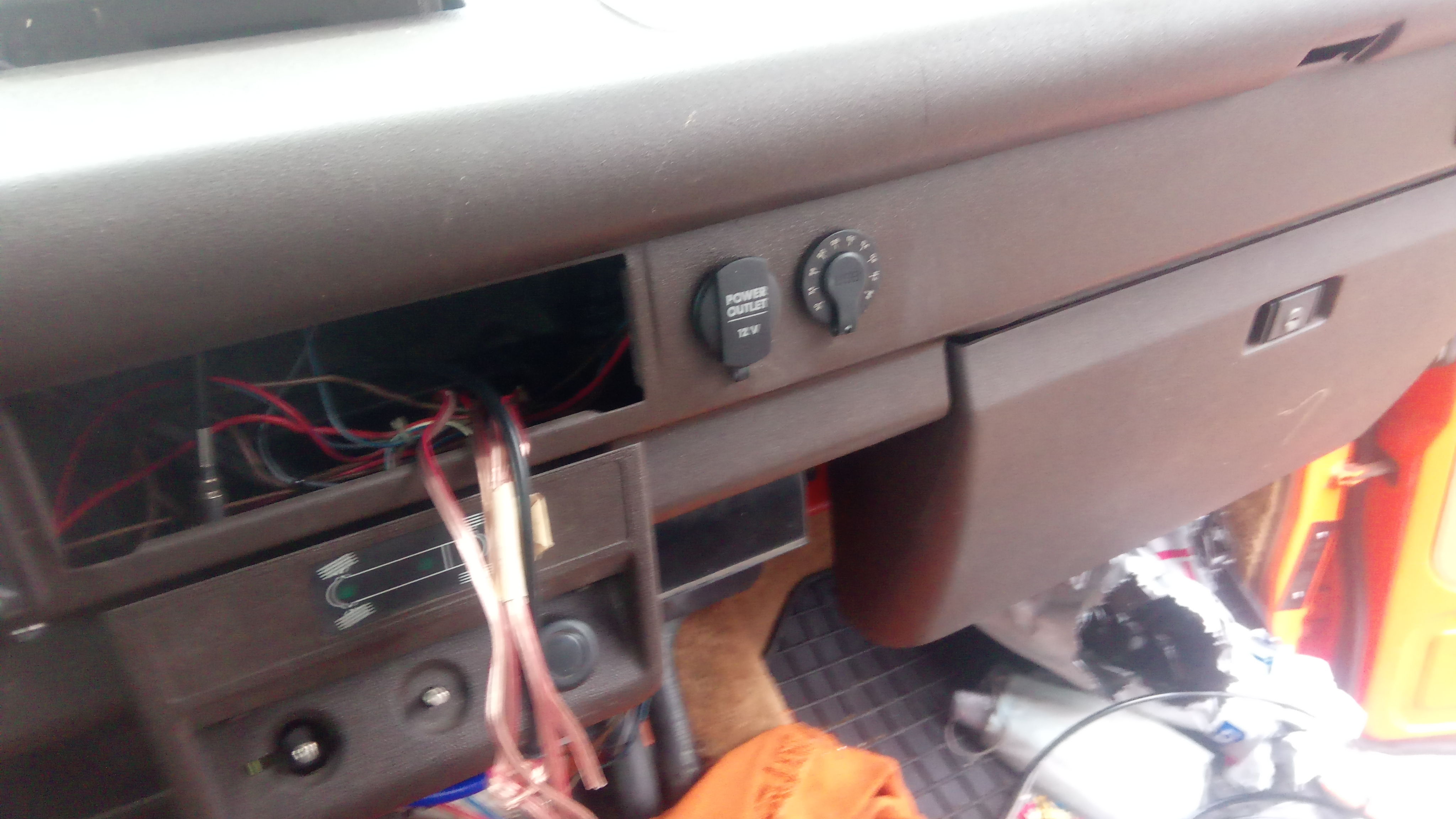

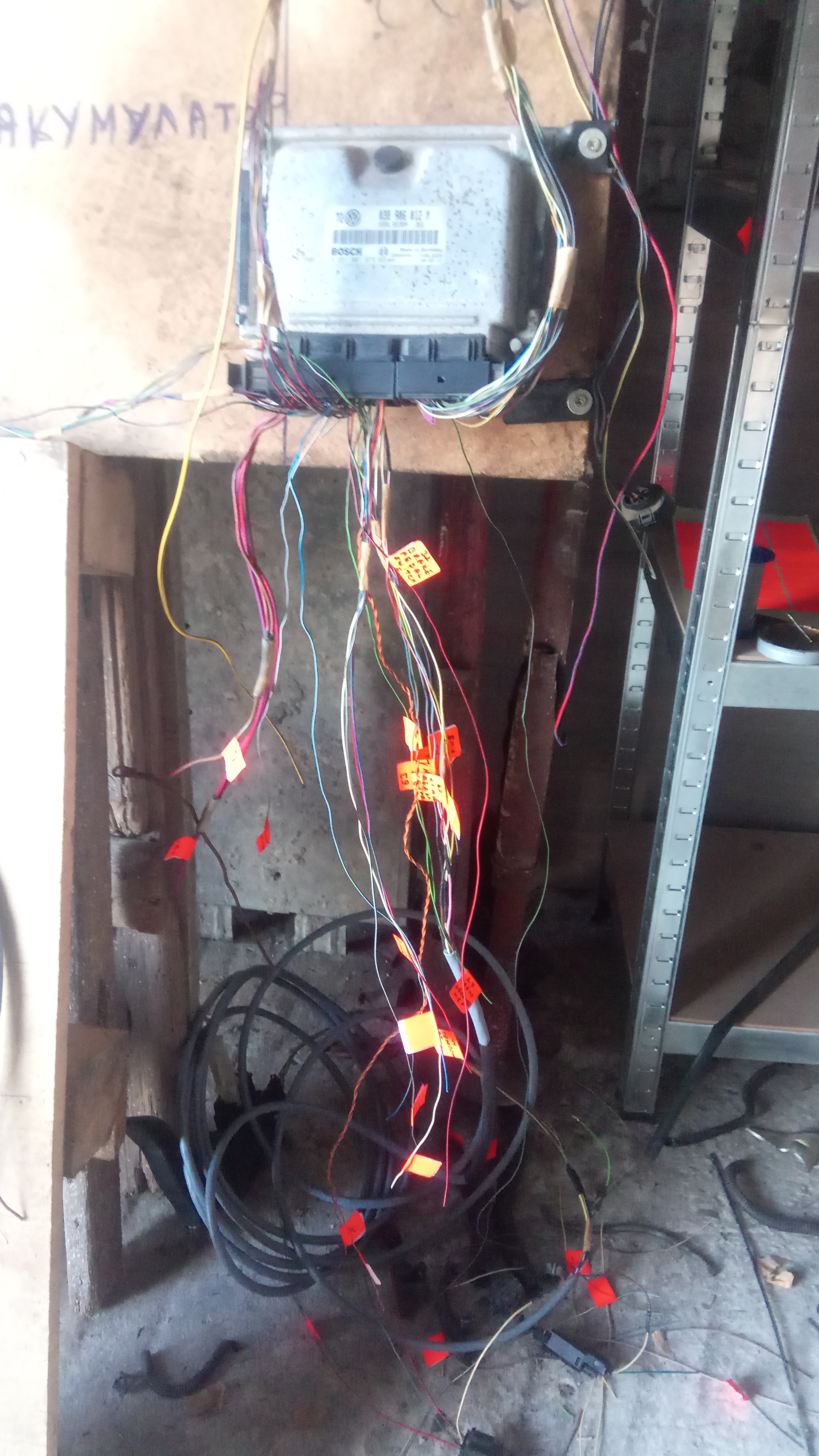

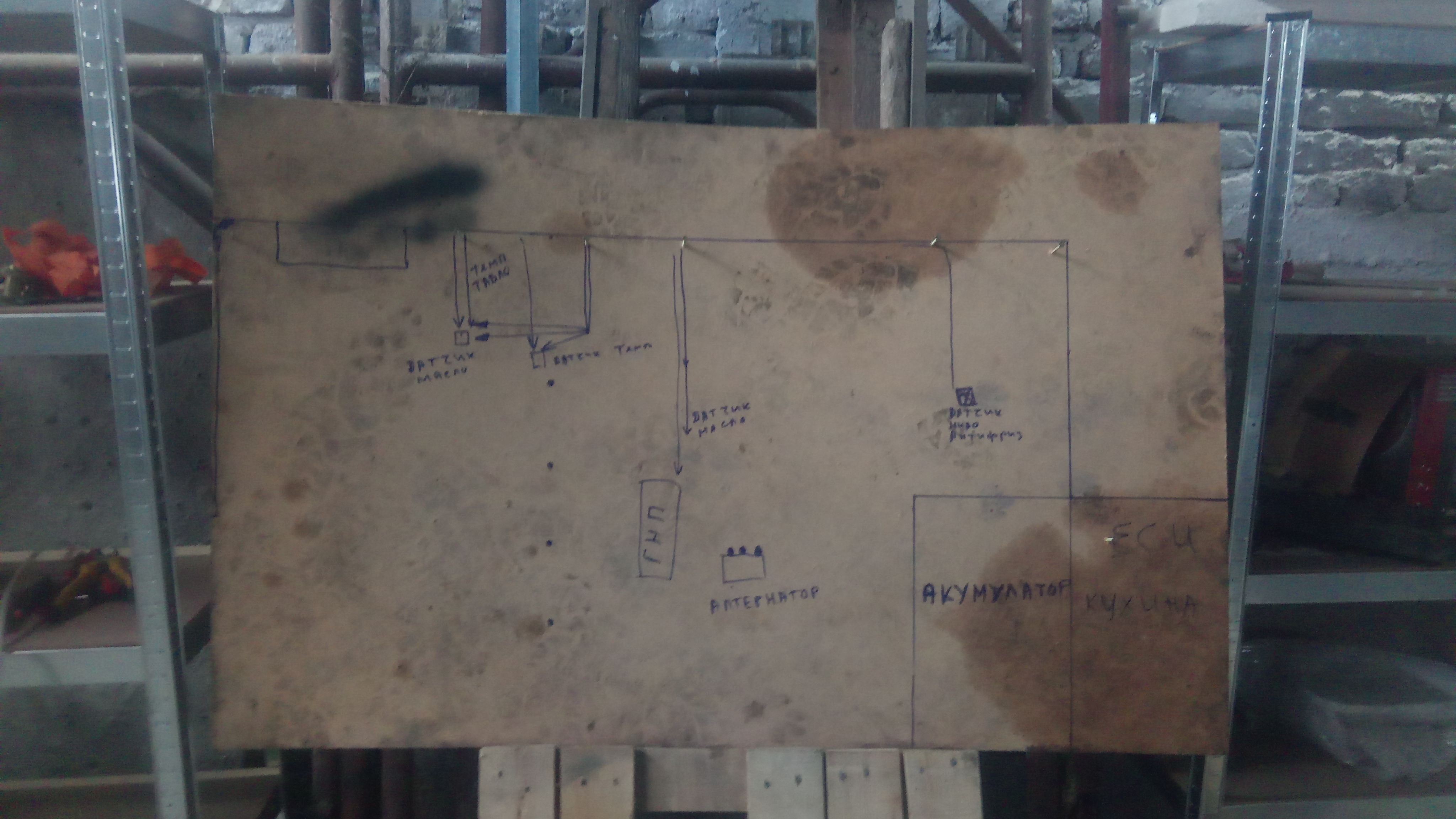

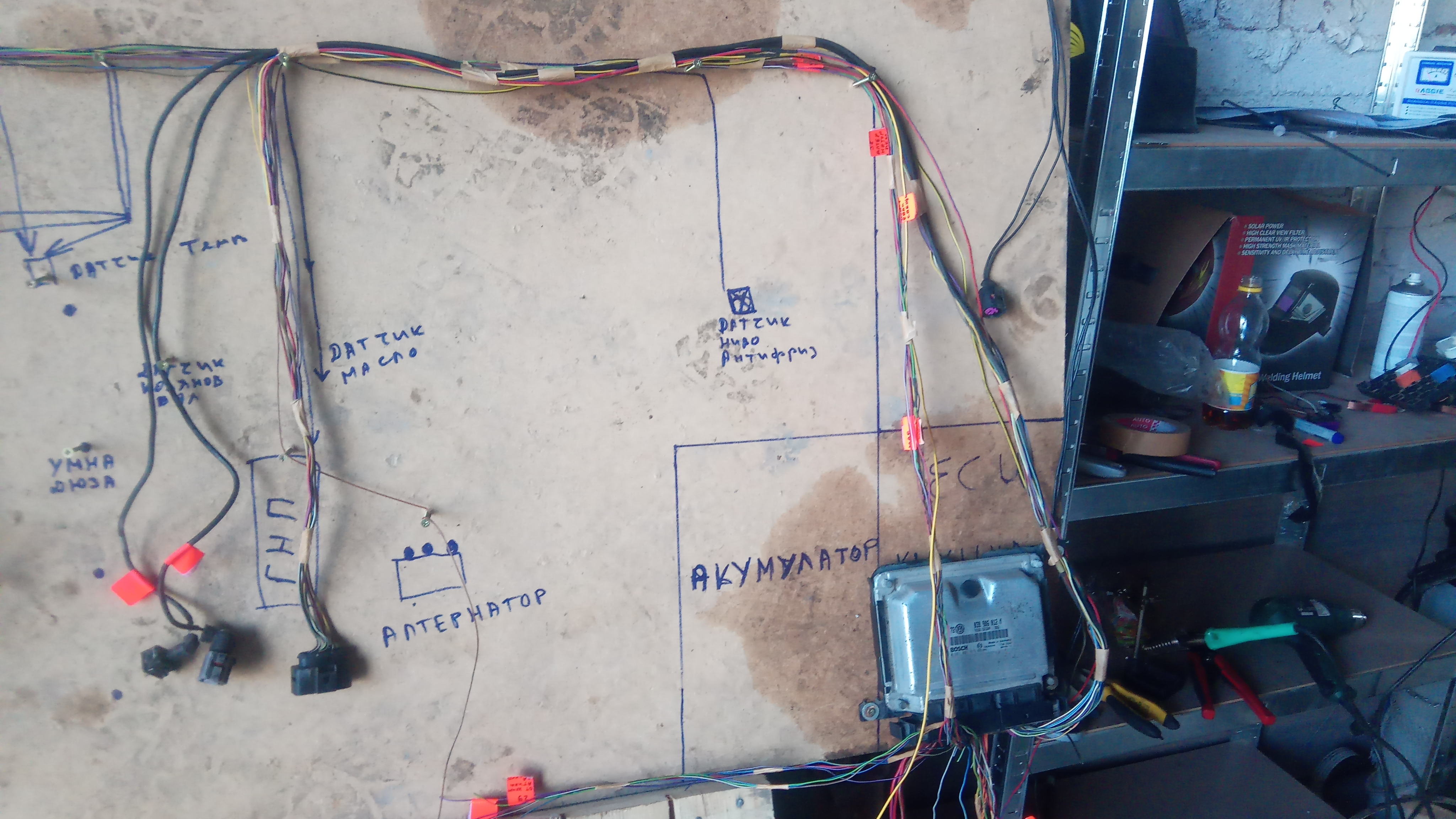

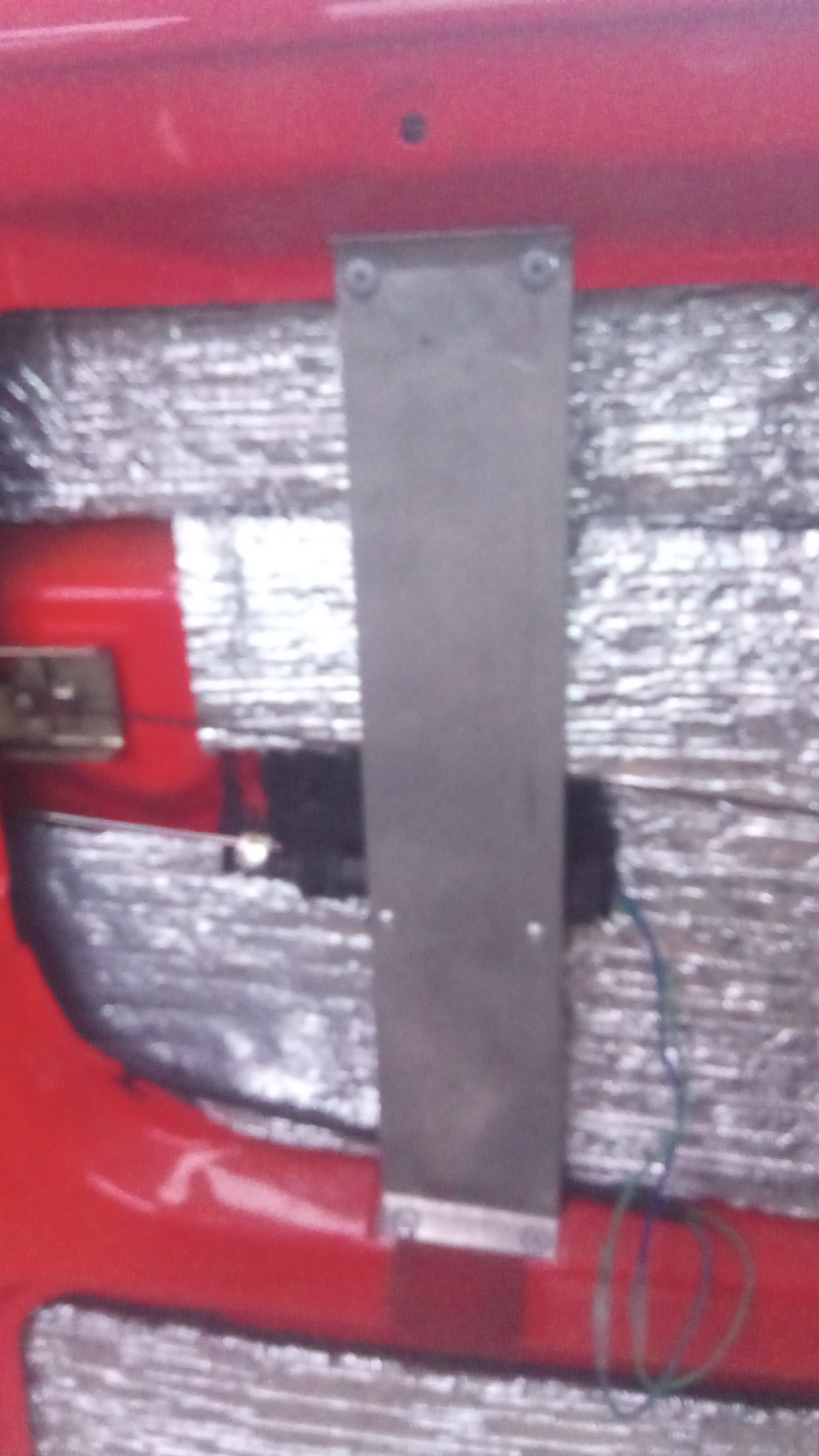

Мнениеот PACH » Съб 20 мар 2021 22:26

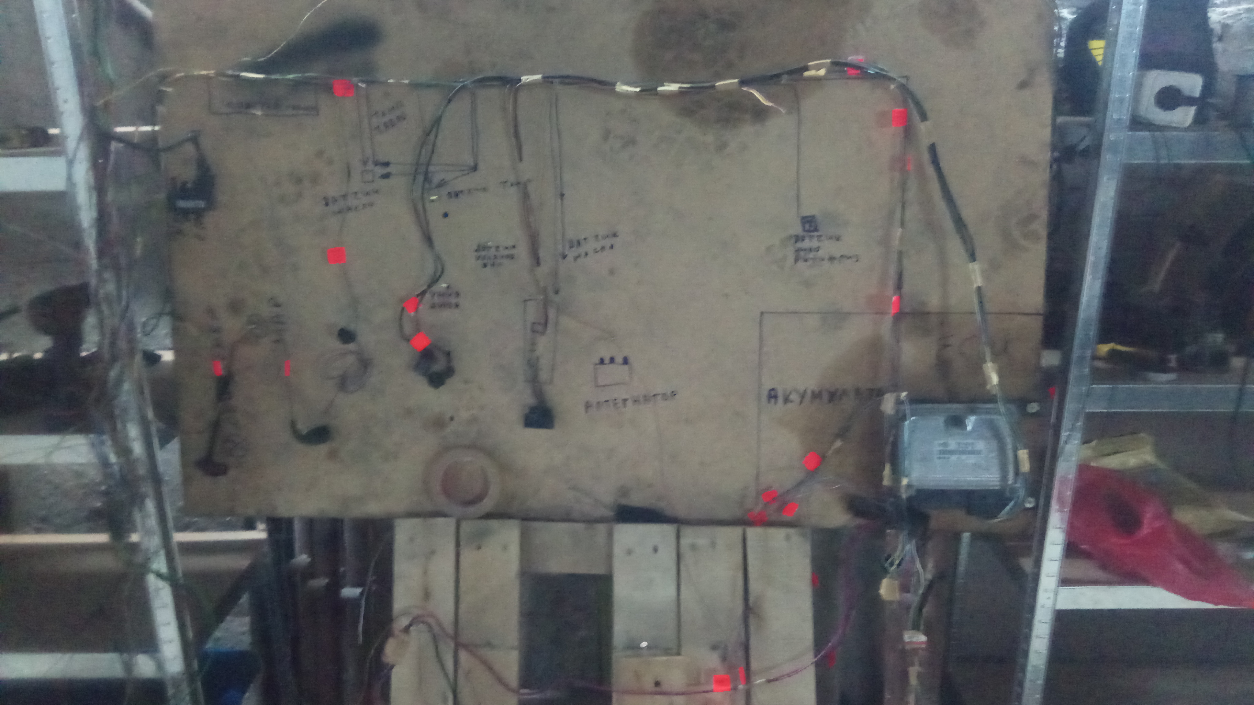

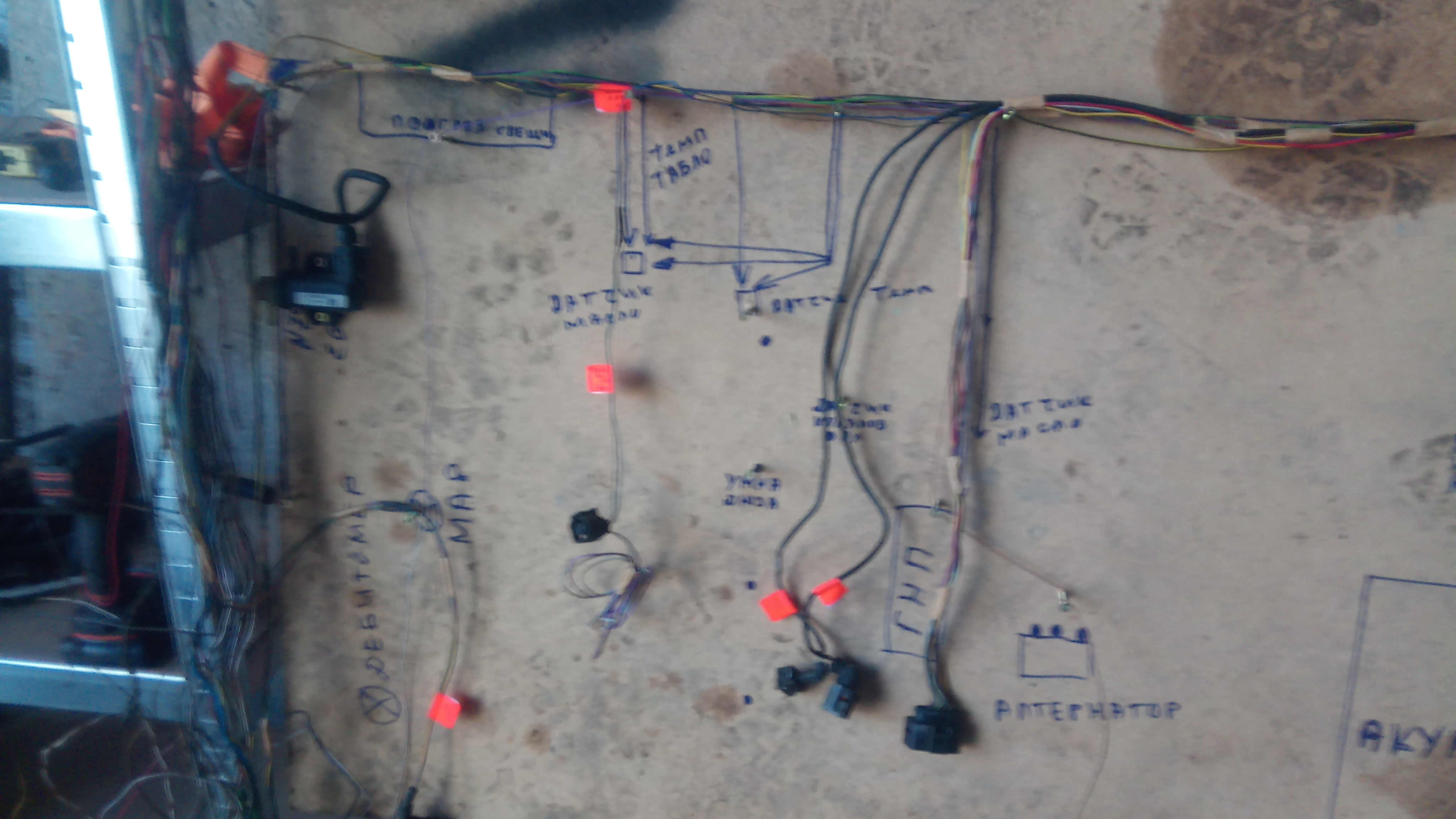

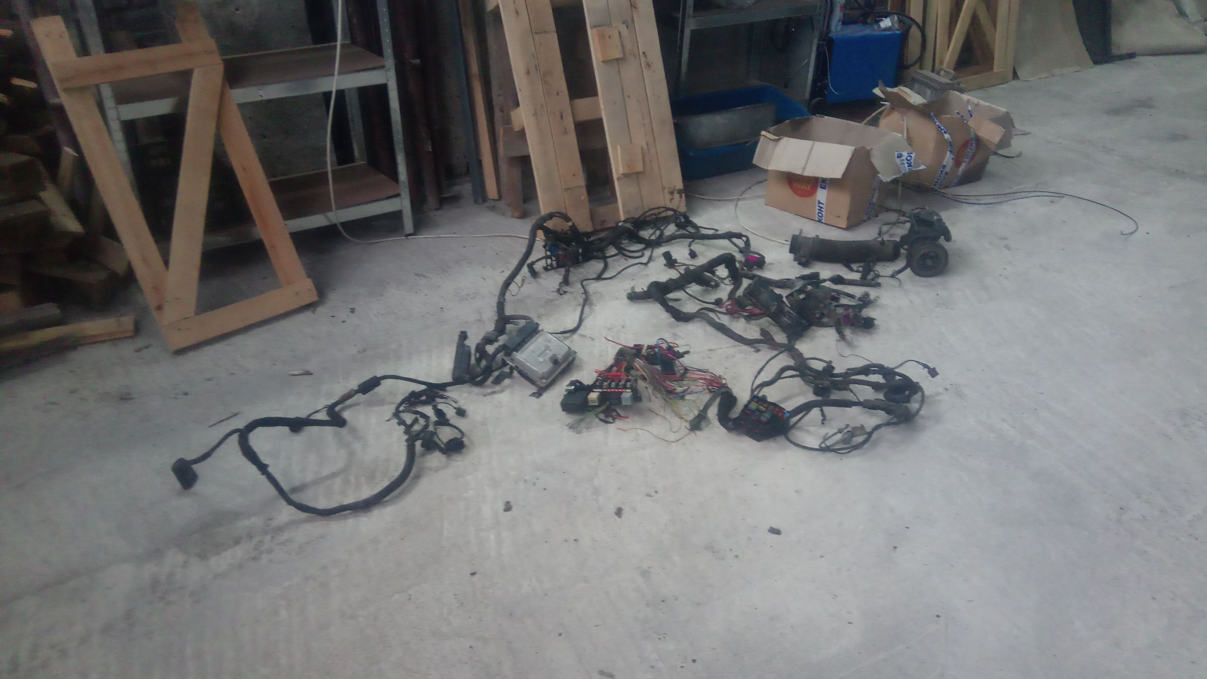

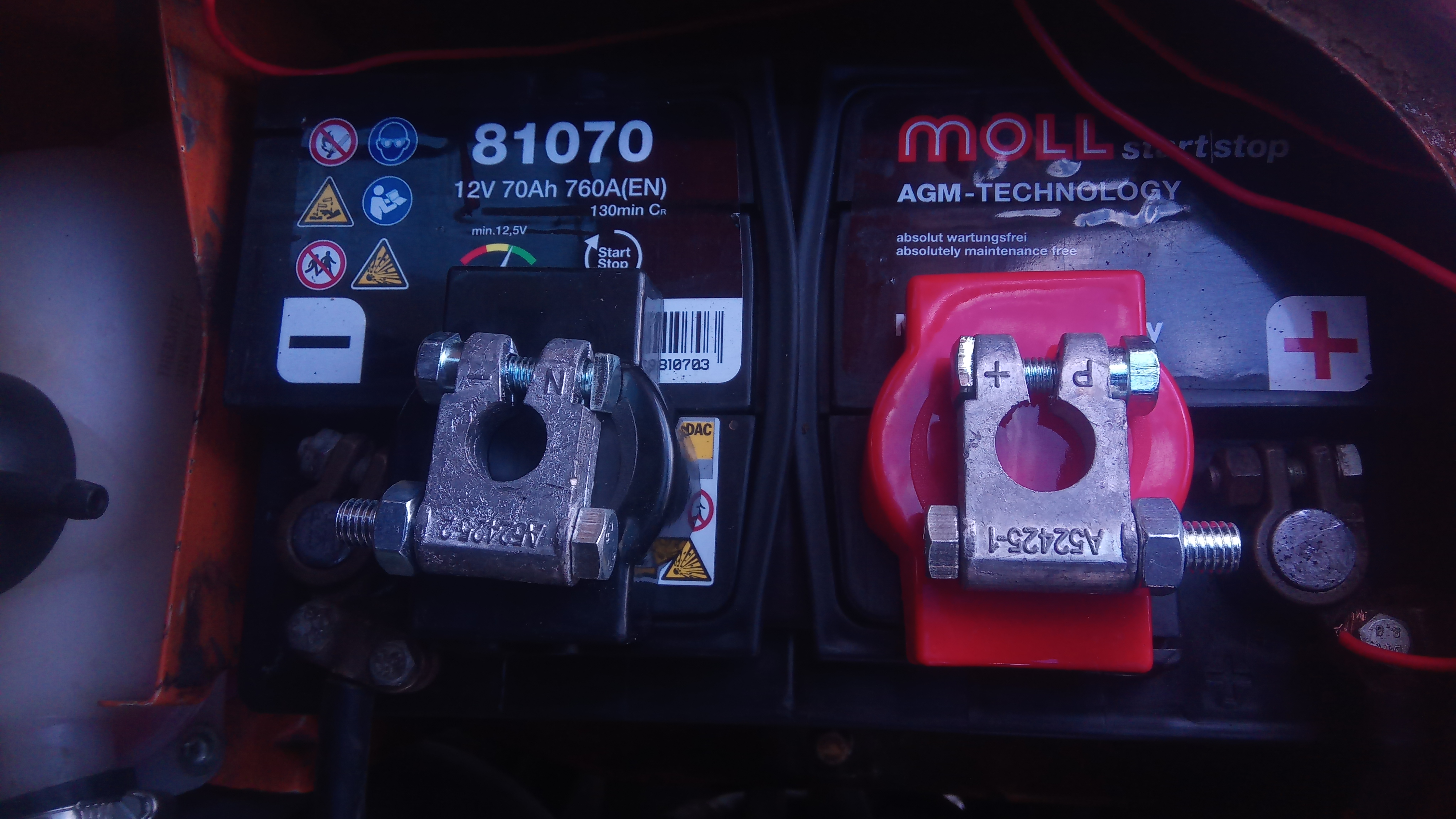

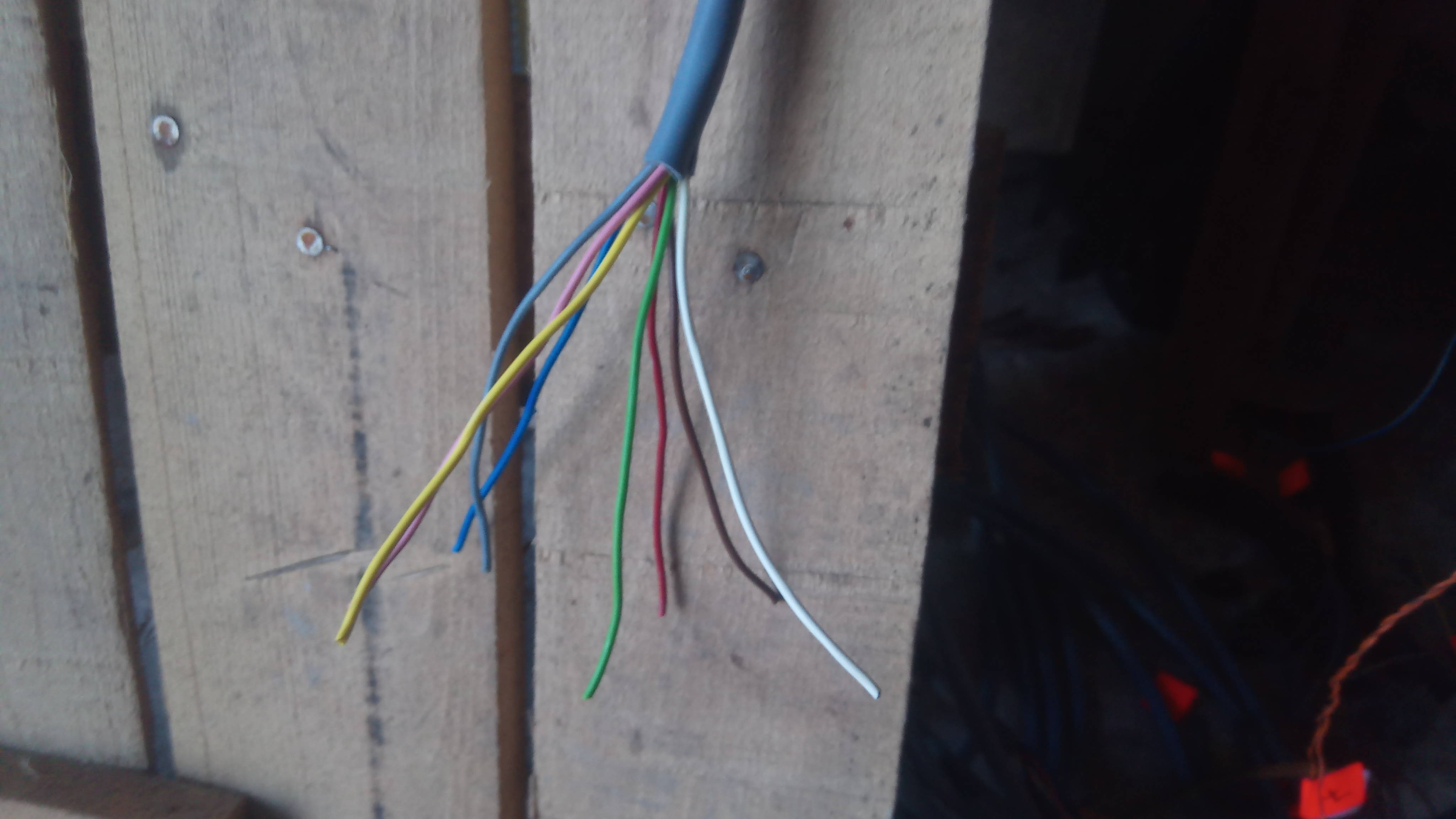

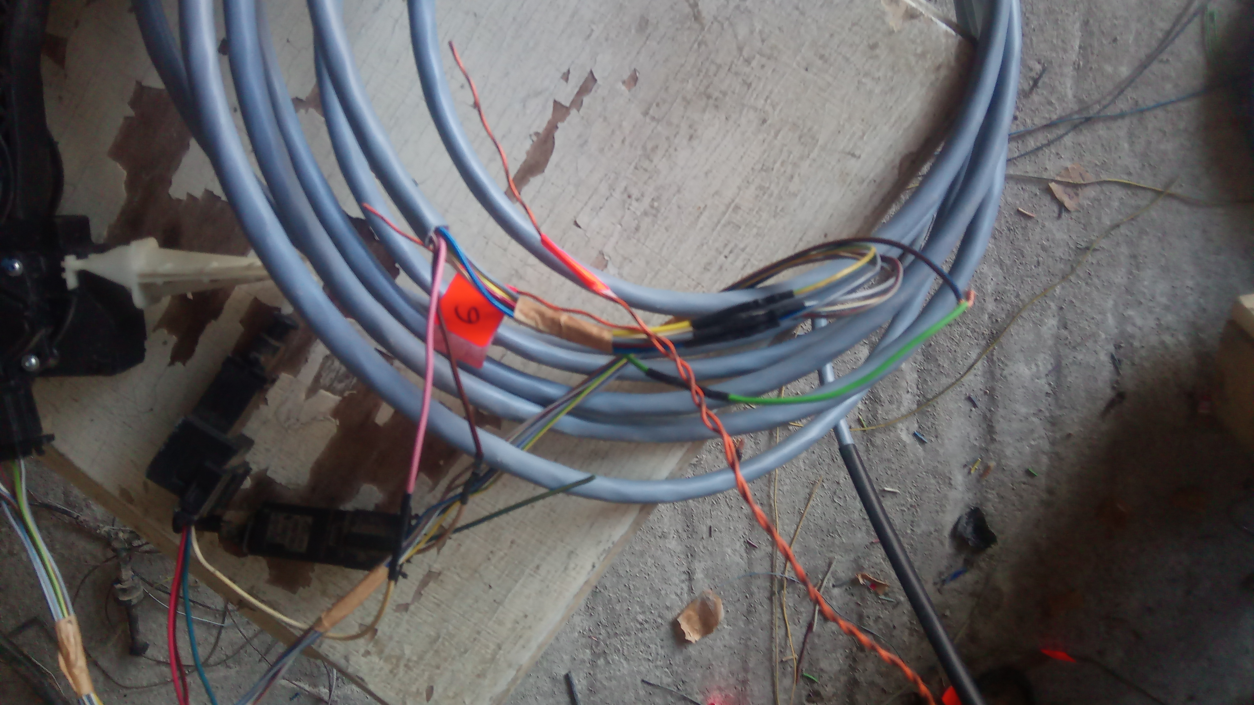

За момента буса е с механично гнп, но искам повече мощност и поради тази причина реших да опитам с оригиналното гнп. Закупих от Г4 автоматик гнп, иснталация, клапани, дебитомер и всичко необходимо да направя конверсията. специално избрах ЕКУ да е 012, за да се флашне по-лесно. Разплитането на инсталацията и пренареждането според коша на буса отне много дни, като се наложи да закупя още една инсталация, за да ползвам същите кабели като цветове, за да стане всичко както трябва. Нов АГМ акумулатор Молл, фен съм на тази марка откакто преди 6-7 години на едно от изложенията в Експото си купих от същата марка и още е жив и в добро здраве. Клемите са милитари стандарт от щатите ги дръпнах през Амазон.
PACH
Bus Master
Мнения: 3093
Автомобил: VW Bus T3 Syncro
Двигател: 1.9 M-Tdi
Re: VW T3 Syncro Westfalia

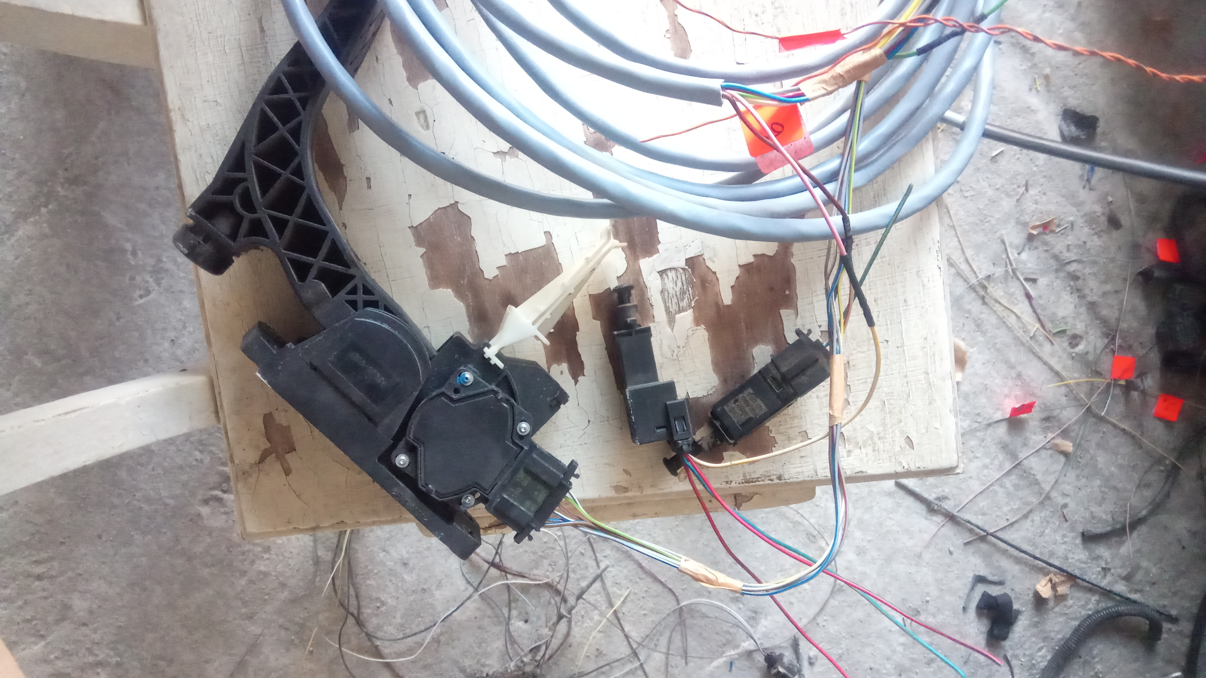

Мнениеот PACH » Съб 20 мар 2021 22:33

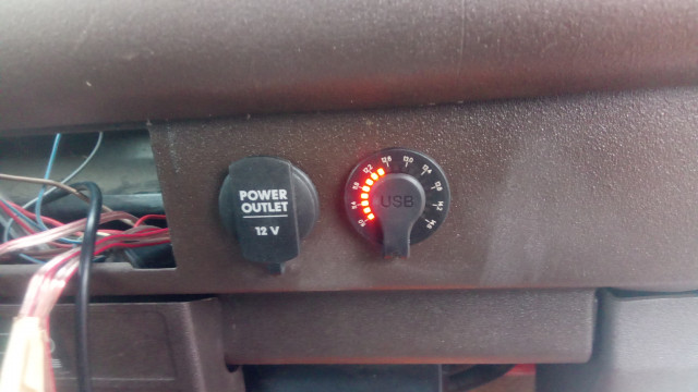

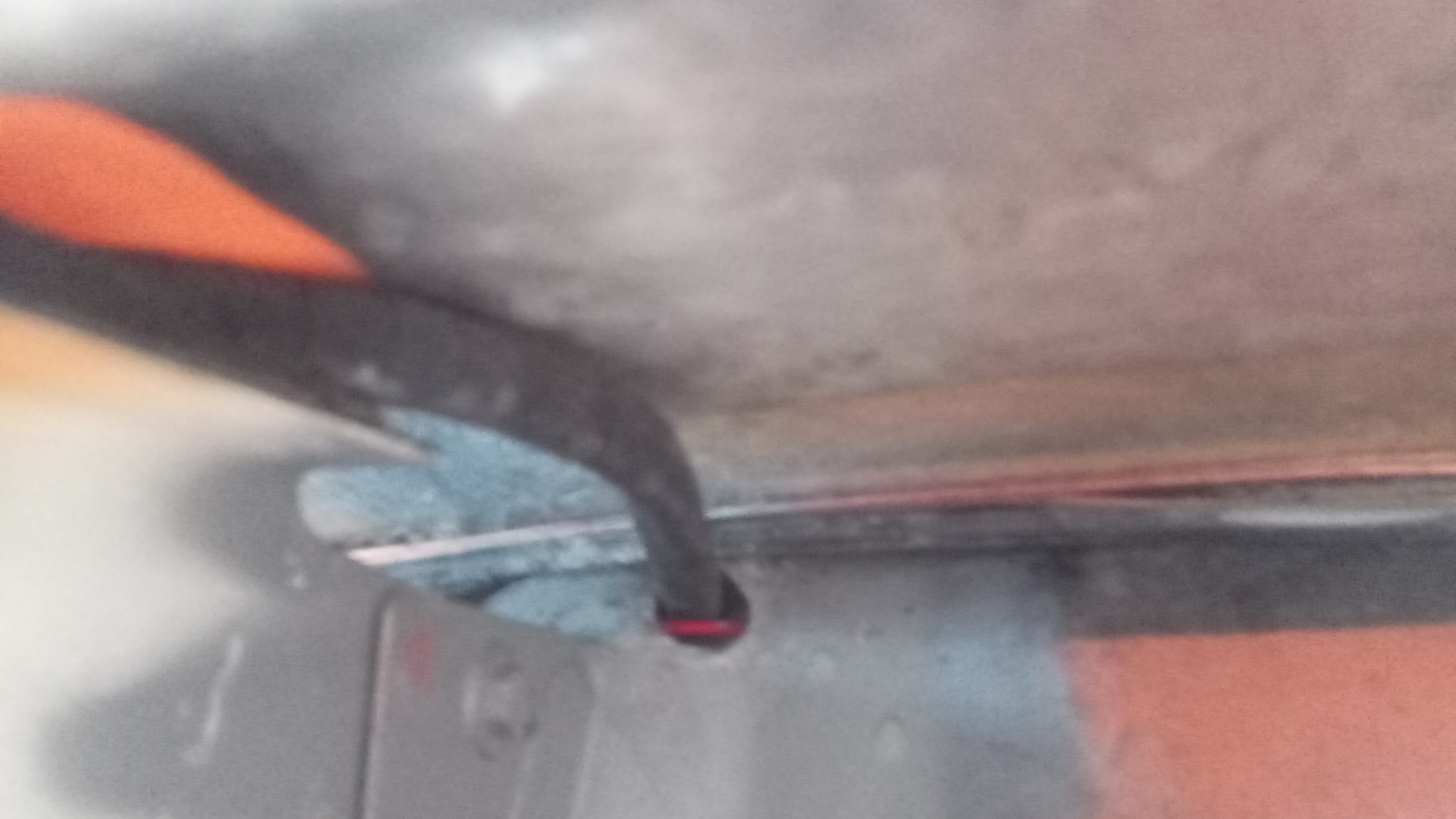

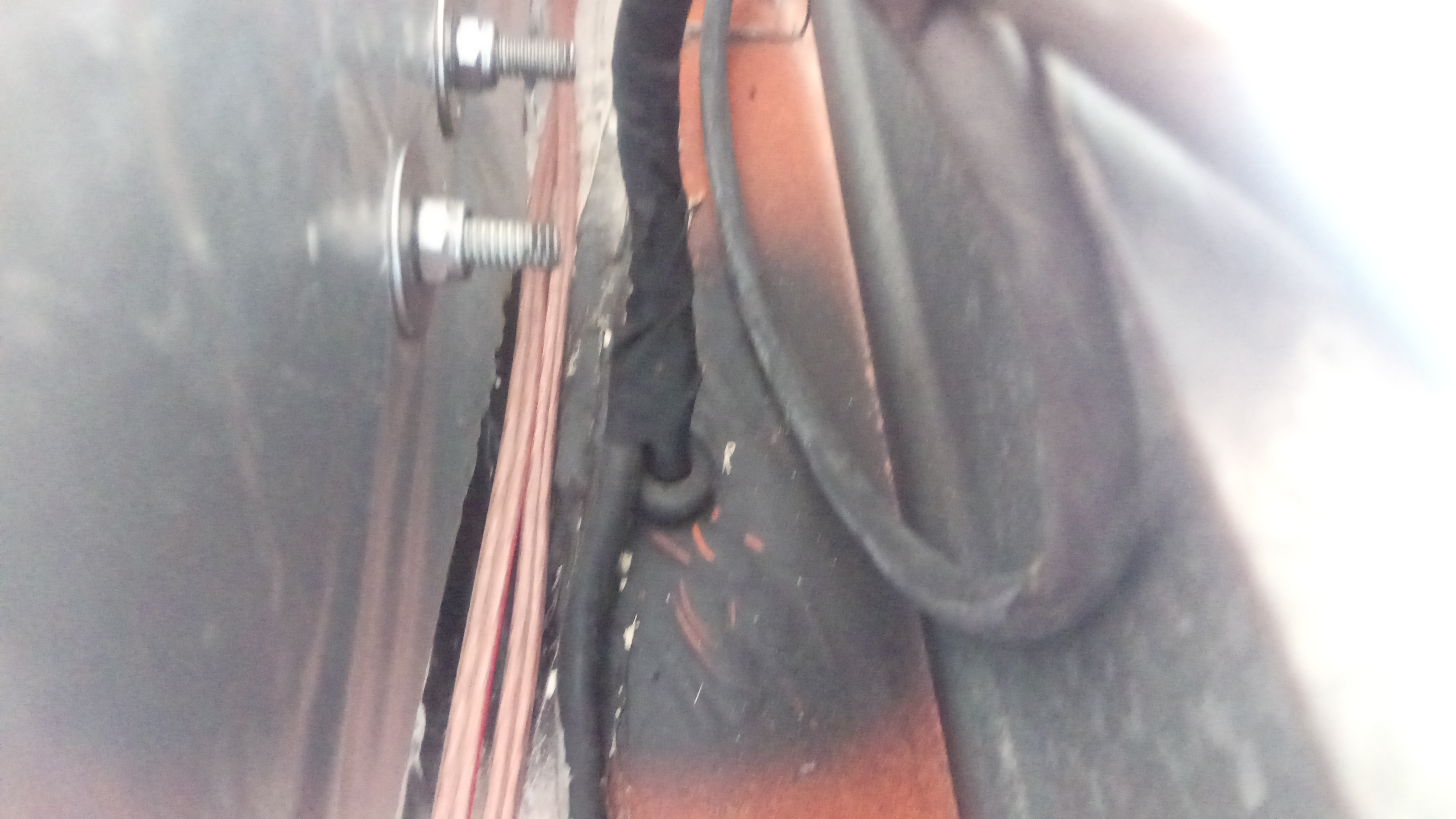

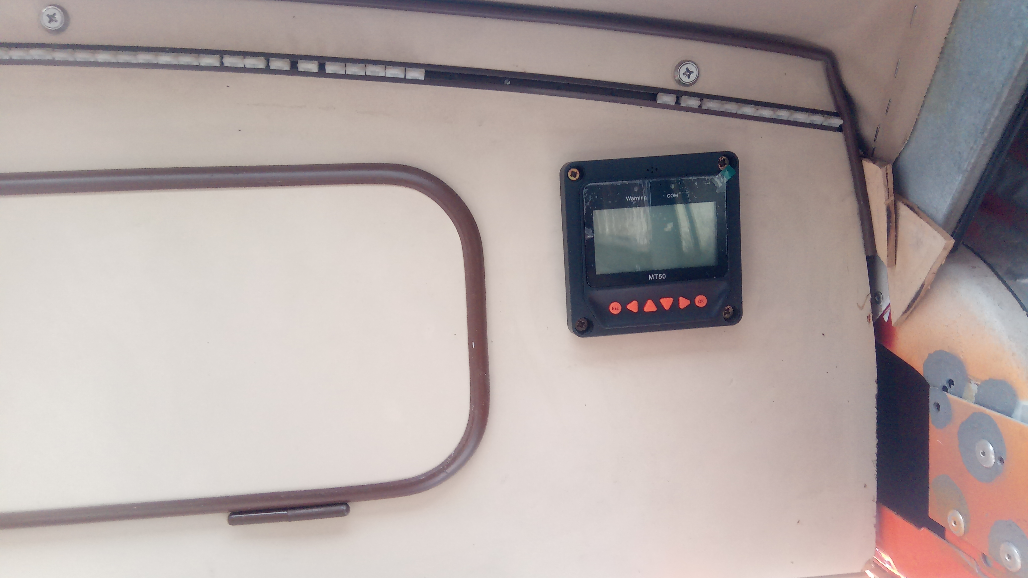

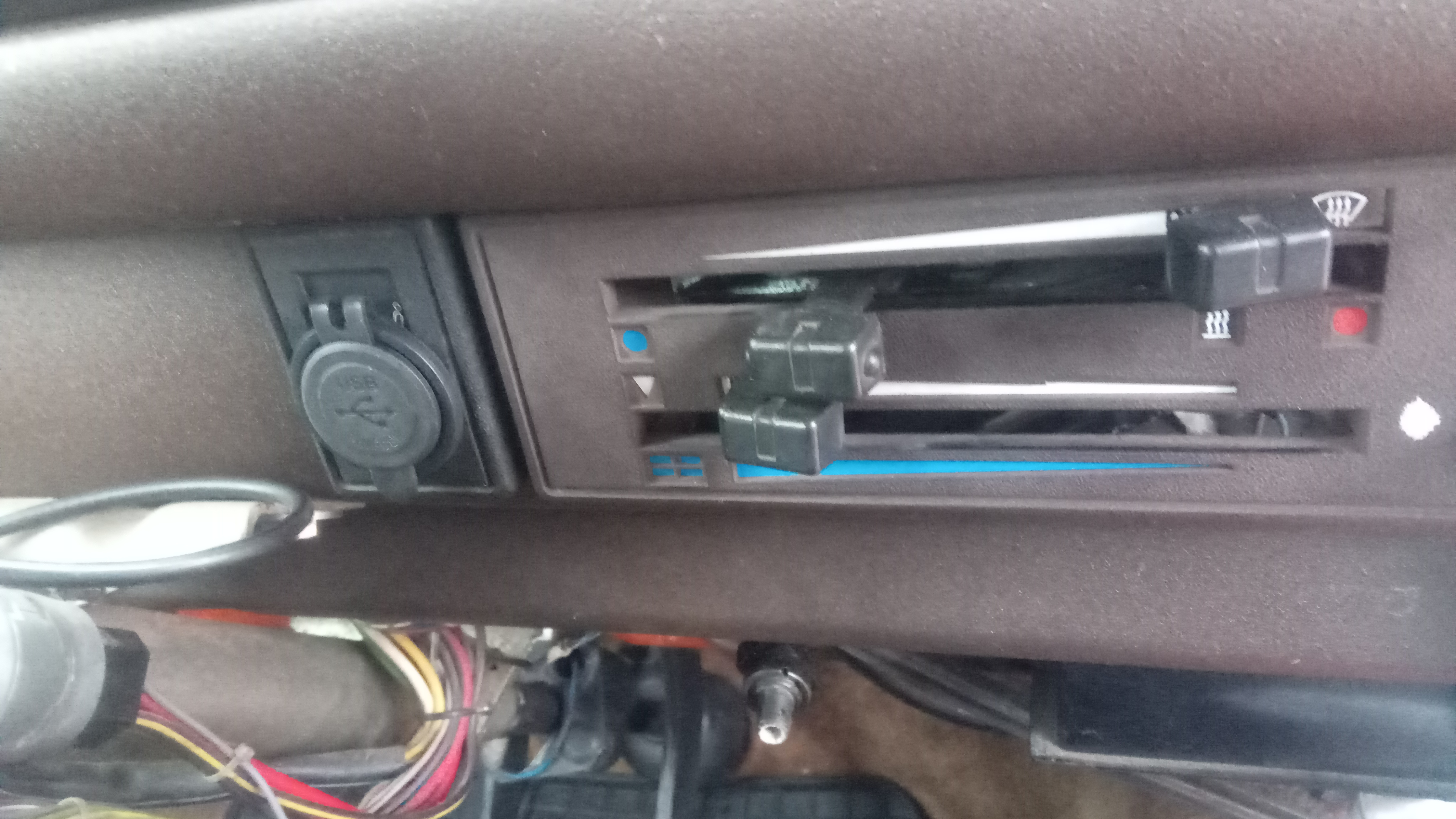

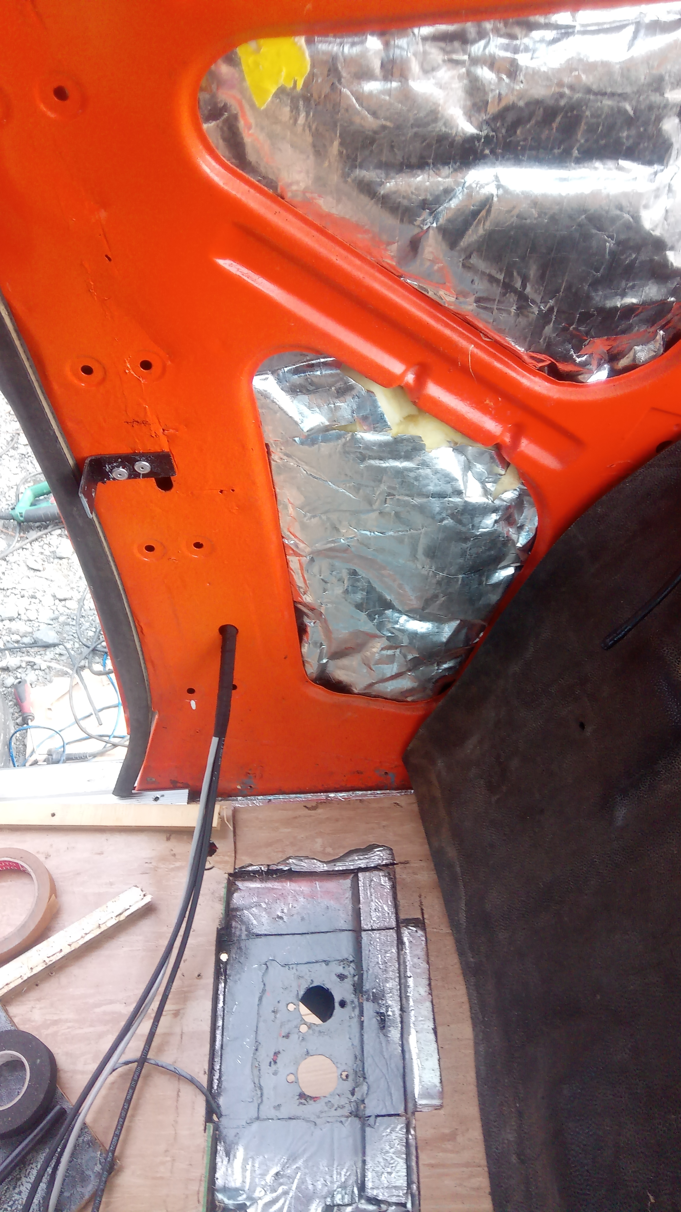

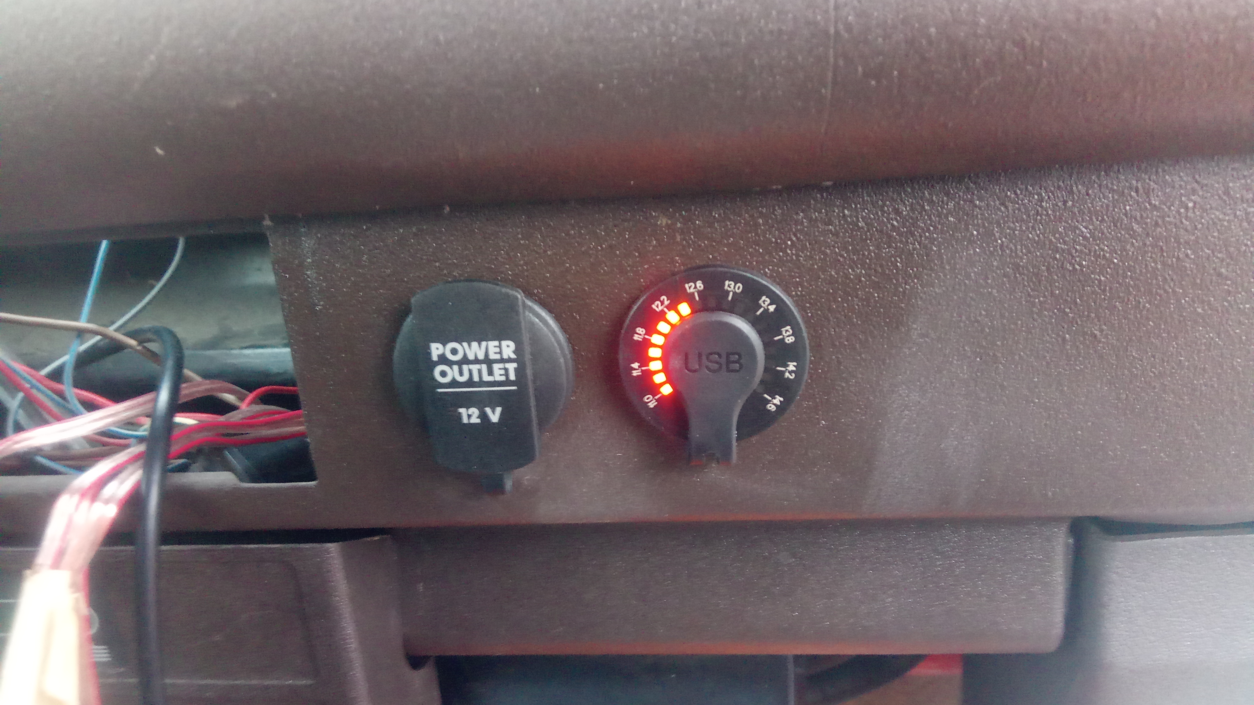

Кабели, кабели, кабели, окабеляването е голям филм, много точки, криви места за промушване и като цяло тегава работа. От соларния панел до контролера под задната седалка, обратно кабел за изнесеното управление, многобройни USB зареждачки за телефони и таблети, запалки от багажника на Г4, които са доста по-добри от старата бусова.
