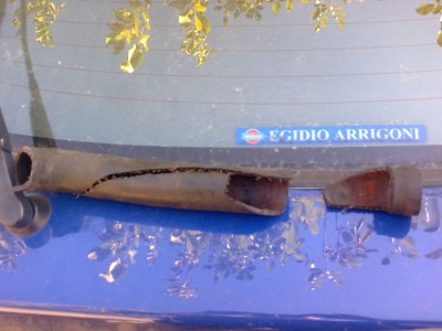

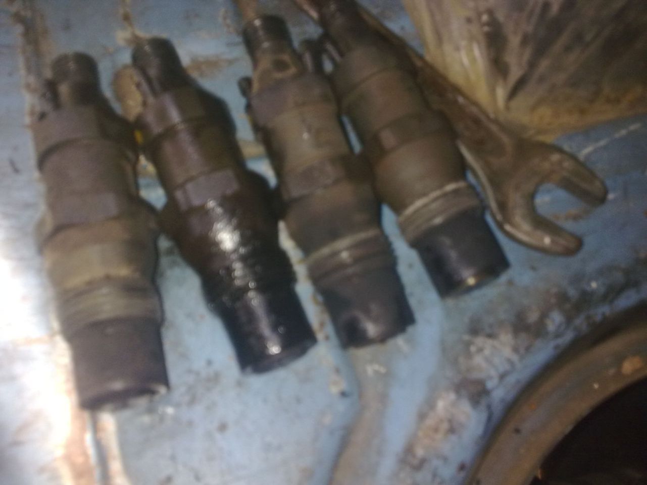

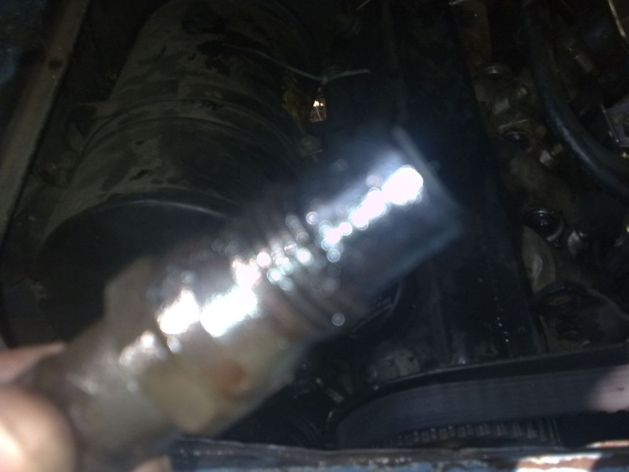

Малко развитие по темата.Днес измерих компресията и положението е отчайващо.Нещата вървят към сваляне на главата,както ме посъветва и Ванката.По тревожно е това което видях при свалянето на дюзите.Втора дюза ,като я свалих,беше цялата в масло.
А това е пръсналото съединение:
Утре ще свалям главата и ще получа по-голяма яснота на ситуацията.
