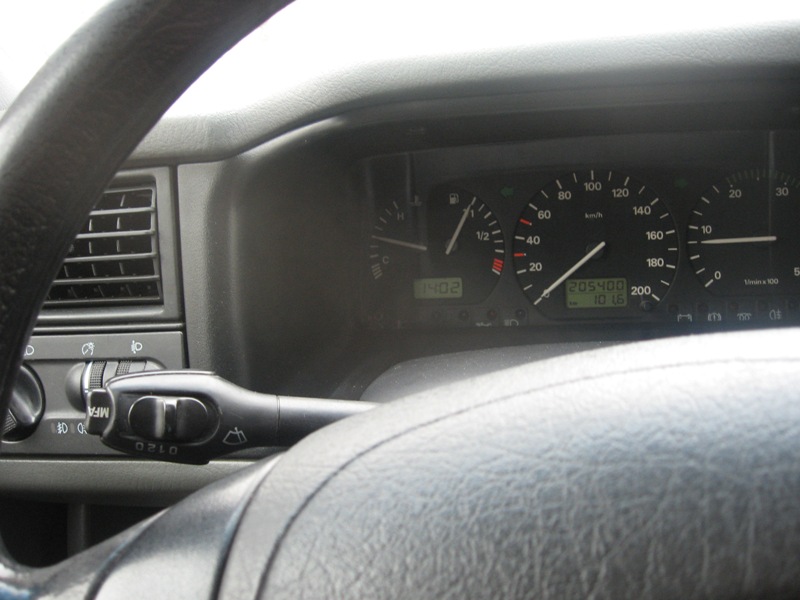

DA@KA написа:А от днес след като изчетох темата във форума,си направих управление на темпомата(само за 4лв.)За моя изненада беше активиран и мина успешно теста :beer Сега чакам поредното пътуване да го пробвам.
Според мнения на колеги от форума,разхода при каране на темпомат се увеличава.Склонен съм да не се съглася.Карам на 80% с темпомат навсякъде извън града и разхода е 7.4/100 с 5 човека и дърпам ремарке около 1000кг.. :beer

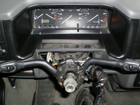

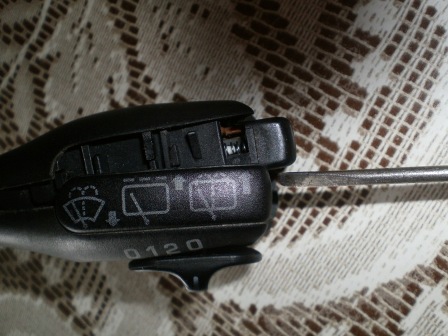

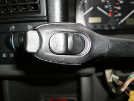

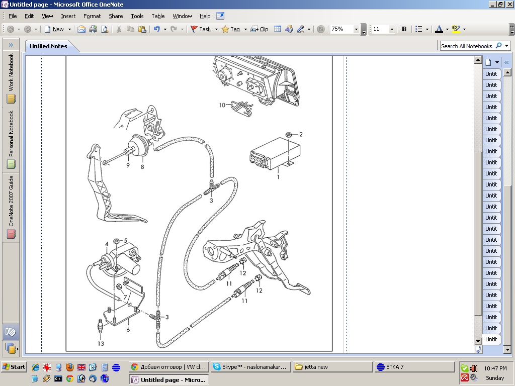

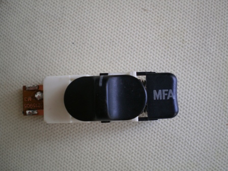

Докато печката чака за монтаж си поиграх с управлението на темпомата.Разбрах че няма шанс да намеря втора употреба такова лостче,и реших да имповизирам.Купих дузина лостчета от колеги за МФА и вече си имам оригинално управление.Не ми се влиза в подробности качвам няколко снимки,ако някои го интересува на лични моля!!!За Т4 двигатели с ел газ комп и БУКСА за круизконтрол.Някои приятели от форума вече си ги ползват eusa :beer
65 kW-TDI:
75 kW-TDI:
111 kW-TDI:
T4 пробвано при тях става
