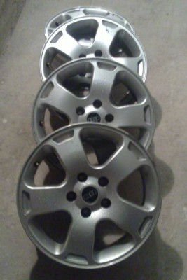

Както съм писал по-горе при скорост 80 км/ч двигателя е на 3200 оборота. За да разтоваря малко двигателя съм решил да кача буса на по-високи гуми. Днес си харесах ето тези джанти 16/112х5 с ЕТ 37.

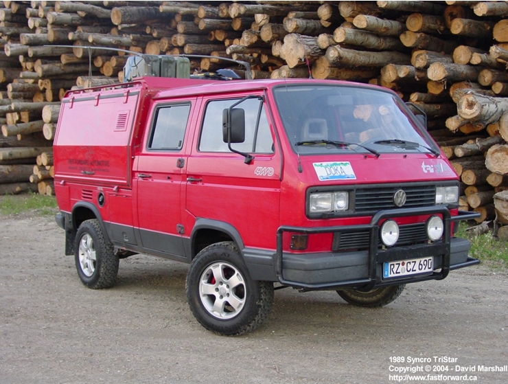

Ето как трябва да изглеждат на Доката.

Пробва ли ги дали пасват?нали на аудитата централния е 57.1

CTPAHEH написа:Пробва ли ги дали пасват?нали на аудитата централния е 57.1
Средния отвор се престъргва на струг (66.5мм) и изобщо не е проблем.ЕТ-то е добре, така че слагай смело ;)

Сещам се някъде бях чел, че се правят по-дълги шпилки, но не намирам темата. Някой ще ми подскаже ли? :bowdown

geodj написа:Сещам се някъде бях чел, че се правят по-дълги шпилки, но не намирам темата. Някой ще ми подскаже ли? :bowdown
И по-дълги болтове отпред :beer

Препоръчайте кадърен стругар за шпилките.
P.S. Намерих темата: viewtopic.php?f=66&t=254419&hilit=%D1%88%D0%BF%D0%B8%D0%BB%D0%BA%D0%B8&start=15

pepi3196 написа:И по-дълги болтове отпред :beer
Пепи, като се сложи болта, през джантата стърчи около 1см резба. Това не е ли достатъчно? Тя главината надали е по-дебела.
