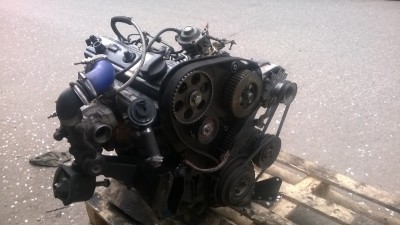

Валка, за сега съм с колектор от 1.6тд и турбо от 1.9тд (може и от 1.6тд да е) за да запазя лапата, но ако не ми харесва как се държи 1Z-а с тази турбина, връщам си в оригинал 1Z-а и прежалвам лапата ...... ако намеря, кой да ми направи къстъм де!

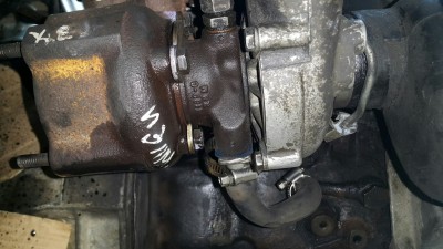

Ето как стои турбото от 1z с колектор от 1.6тд от Голф...Прави се преходен фланец и няма нужда да прецакваш лапата. Но след това филтъра и въздуховодите трябва да са ти къстъм....

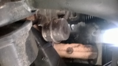

Тука се вижда как минава покрай лапата.....

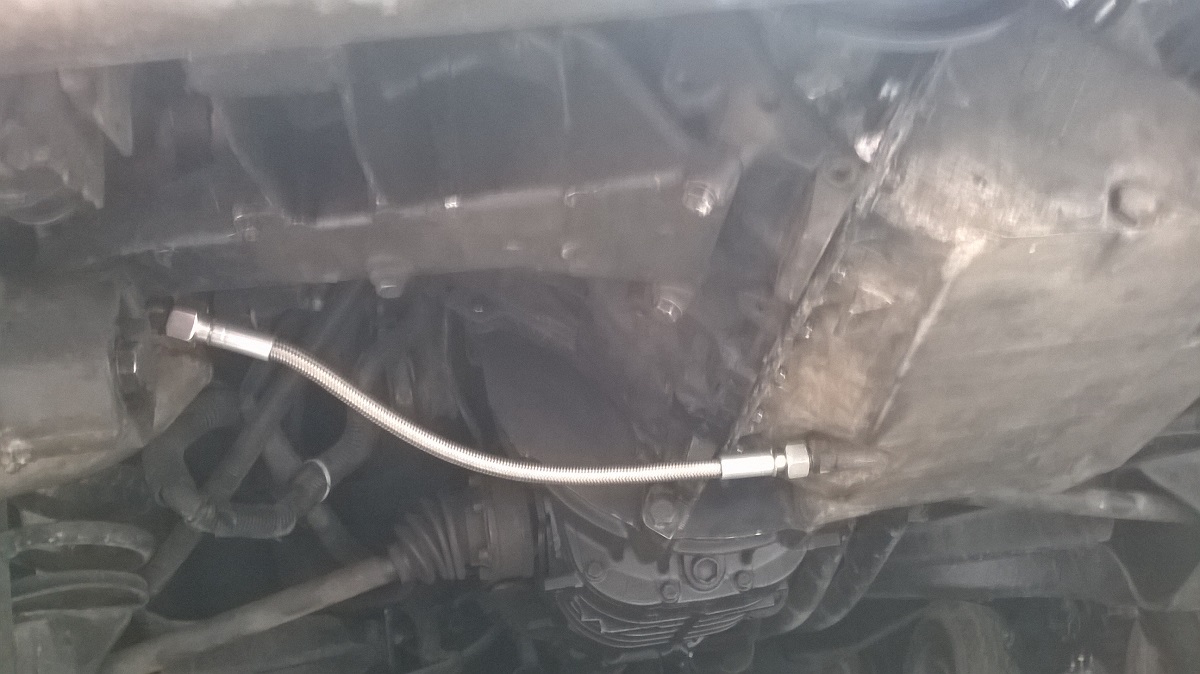

Ето как съм направил и маркуча за оттичане на маслото.... Има лек наклон ,така че да не се задържа маслото....

Мислих го и този вариант, Валка, но предпочетох да оставя турбото в най-ниската точка от възможните варианти за да се обдухва по-добре от струята въздух под буса, а не да се охлажда само от маслото. Не знам дали идеята ми практически ще има ефект и дали това помага изобщо на турбото, но така мисля аз. Колкото до отичането и тръбичката мисля да я оставя за сега както си е на блока на 1Z и мисла също, че маслената помпа освен да снабди турбото с масло под накакво налягане ..... и помага да добутва миналото вече през турбото масло. Това естествено са си мои размишления и логики де, не съм голям експерт. :mrgreen

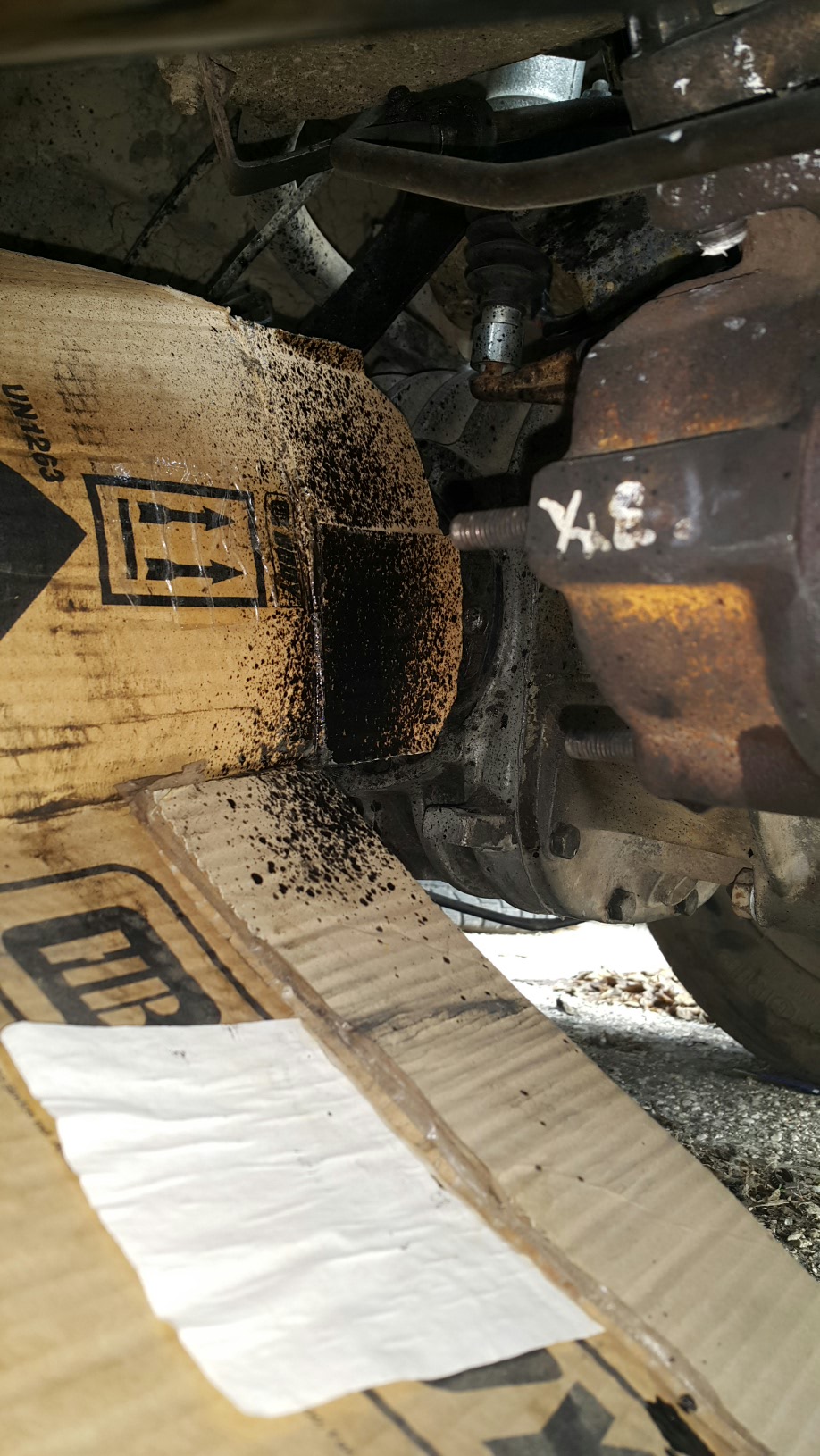

Мнениеот KOVKO » Съб 11 ное 2017 16:41
Откровено си признавам, че тоя път, се изложих като кифладжия с умуване и логика относно оттичането на турбото и се получи това ......

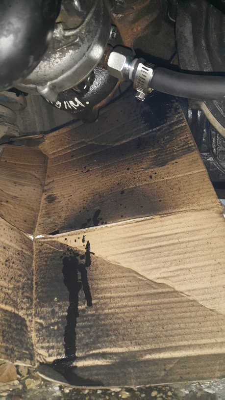

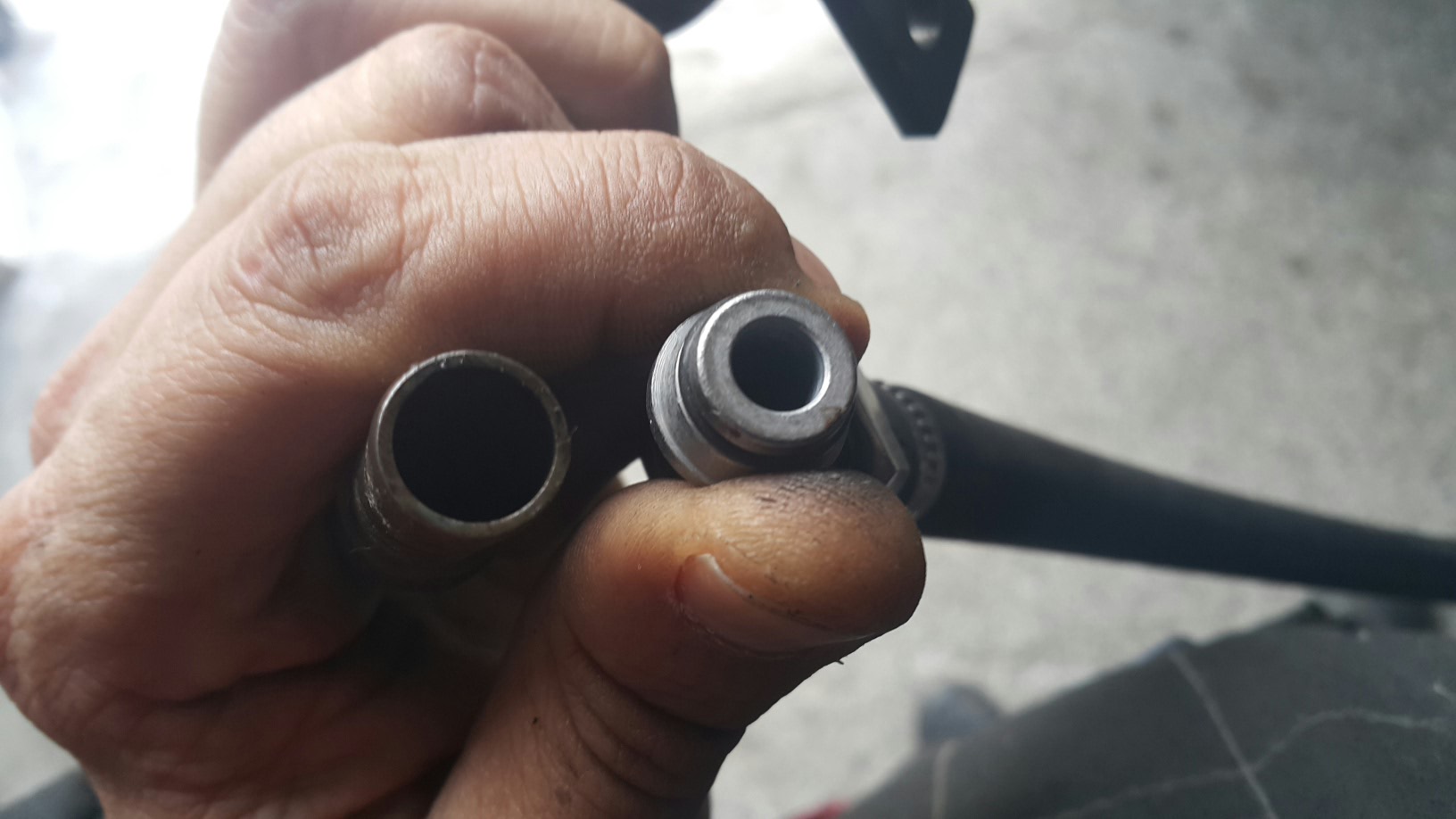

Re: Още един любител на Т3 - MULTIVAN
Мнениеот KOVKO » Съб 02 дек 2017 14:07

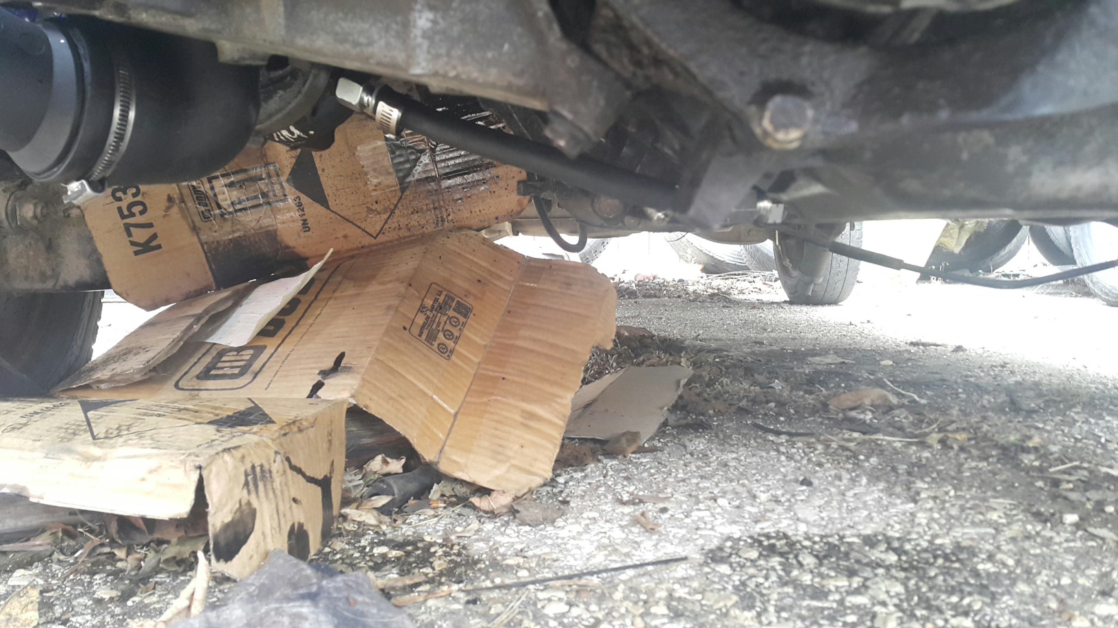

То големи игри, големи филми ...... и пак си мята масло на воля. Ъгъла на оттичането ли не му харесва, молко по-малкия диаметър на накрайниците на новия маркуч ли не му харесва, турбото ли е мъртвец ...... макар че, на стария бус нито е текло нито е пушило турбото. Идва ми да се гръмна вече.......

valsanik
Мнения: 1214
Мнениеот valsanik » Нед 03 дек 2017 22:34
Най вероятно турбото е заминало.
Мнениеот MESER » Вто 05 дек 2017 11:58
Колега като гледам снимките ми се струва, че е турбината както казва Валсаника. Хвърля ти масло през топлата част на турбината. Пръските по картона при свалена тръба на ауспуха ли са? Син пушек като караш има ли? Ауспуха мазен ли е? Ъгъла на тръбата за изтичането не е проблема. За мен са лагерите на турбината. По добре подмени централната част на турбината и поне ще знаеш, че имаш читава турбина за доста километри.
Мнениеот KOVKO » Сря 06 дек 2017 6:33
Колега MESER, още не съм подкарал буса с тоя двигател....... остана само проблема с този теч на турбото. Тръба за ауспуха още не е монтирана, правя опитите без тръба. Освен капките по кашона, има и директно капане по земята от топлата част, но не е само от топлата част, от щуцера на смукателния колектор, от който взима информация за пренадуването също има леки пръски масло при работа на двигателя. Фактически, хвърля масло и от топлата и от студената част. Турбото ми беше на стария 1.9тд двигател, но бе сменено с друго, понеже беше започнал да хвърля масло през ауспуха и да пуши страшно много бяло, но след смяната с друго, пак си течеше и пушеше и се оказаха сигменти ...... понеже махнах маркуча за картерните пари и спря да тече и пуши. И аз клоня вече, че просто турбото може и да си е заминало. Сегашния двигател си е 1Z 90к.с., но с колектори и турбо от 1.6тд заради лапата. Най-вероятно ще се върнат оригиналните колектори и турбо и ще заменя оригиналната лапа с къстъм лапа.

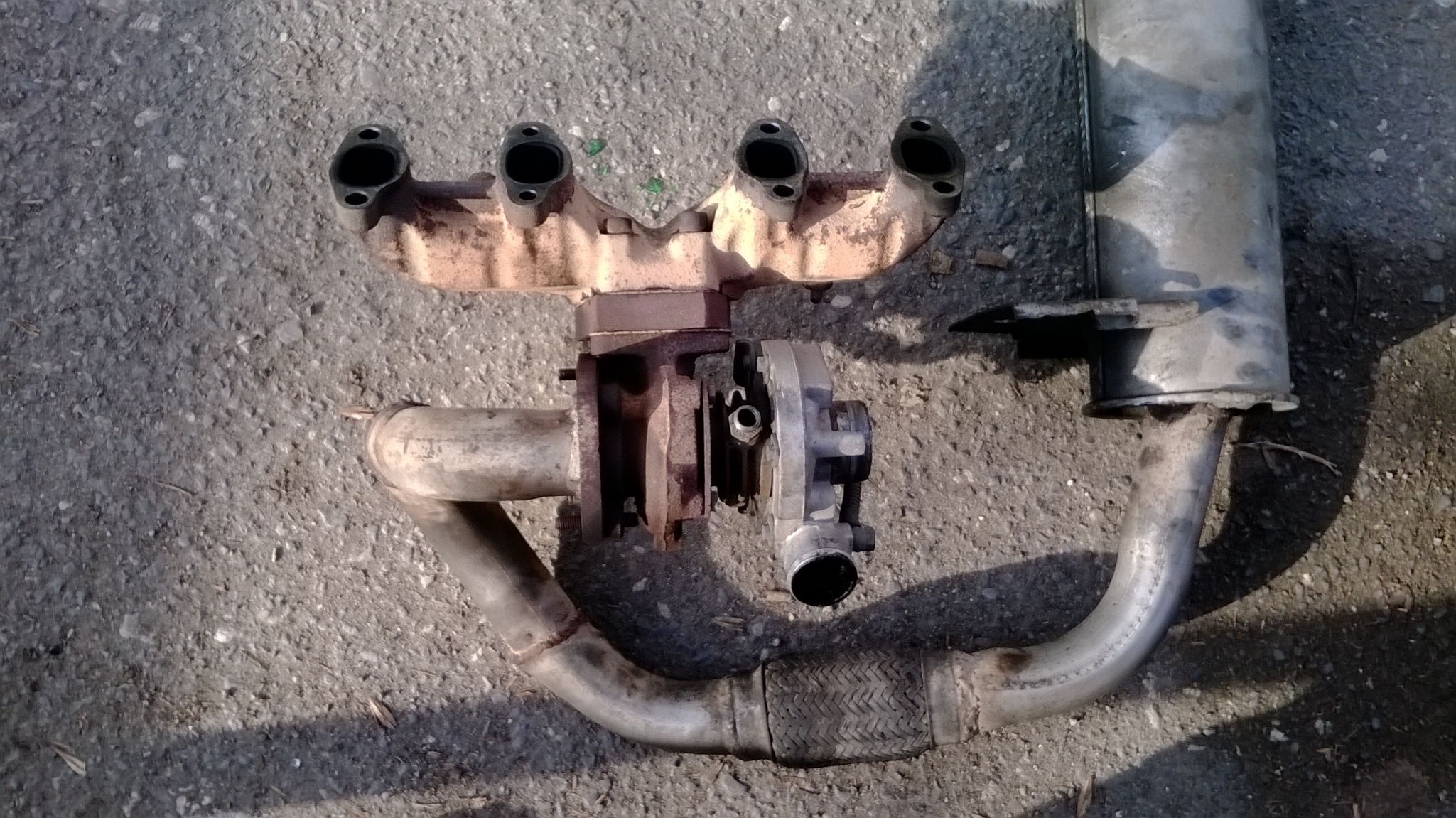

При мен не пасва! Моят 1Z е с турбина Гарет, с триъгълния фланец и трите отвора, а колектора е от 1.6тд, но май си е транспортерски и турбото е чак на 4ти цилиндър и фланеца му е трапец с 4 отвора (ККК турбините са с 4 отвора). Затова не става и ползвам ККК от 1.6тд или 1.9тд...... освен с преходен фланец, но честно казано, ми писна от побългаряване и сложни схеми и май вече предпочитам да си е в оригинал мотора и да реше ребуса просто с лапа.

Завърташ топла и студена част така,че да паснат на бусовия колектор,дупчиш две дупки 5мм правиш резба за 6мм болт,местиш разтоварващия клапан и го регулираш да разтоварва на 0,9 бара.
