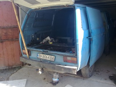

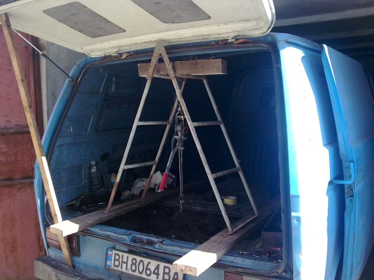

Малко ъп на темата.Онзи ден,поради хубавото време на вън,се захванах да сваля мотора от буса.По трудно ми беше да събера трима да го избутаме в гаража,отколкото самата операция.Но накрая е на "операционната маса" :D и се наложи да се поизцапам малко.Първо източих маслото от двигателя.

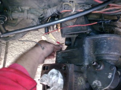

Разхлабих болтовете държащи скоростната кутия и разкачих водните съединения.
За всеки случай свалих Лукаса за да не му стане нещо.Крехки помпи били. :D
И вече позната стълбичка заедно с лебедката.
Цялата работа ми отне кажи речи 20 минути.

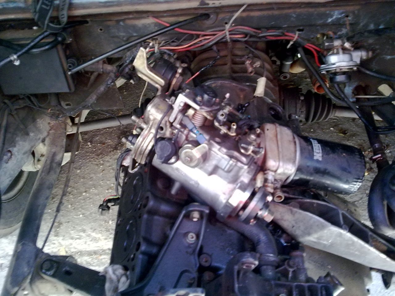

Мотора вече е извън коша.

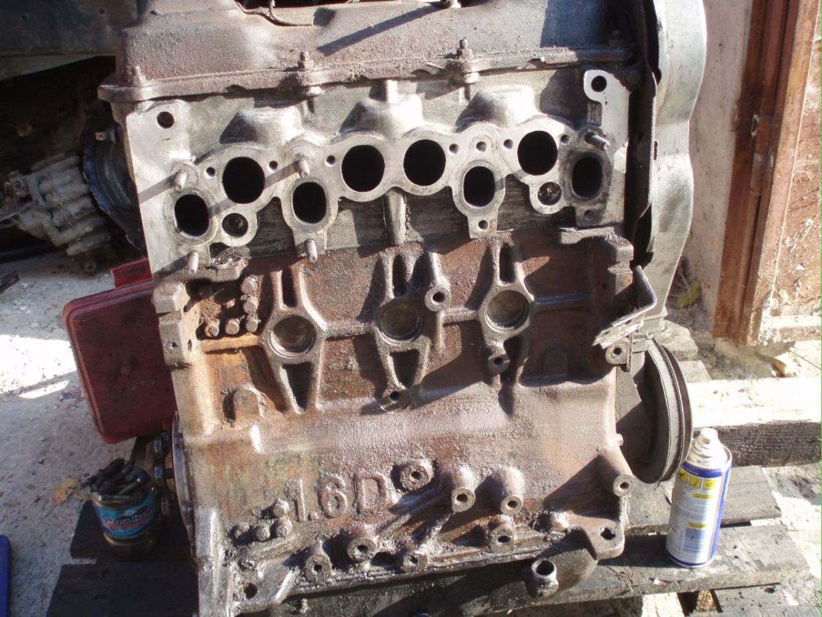

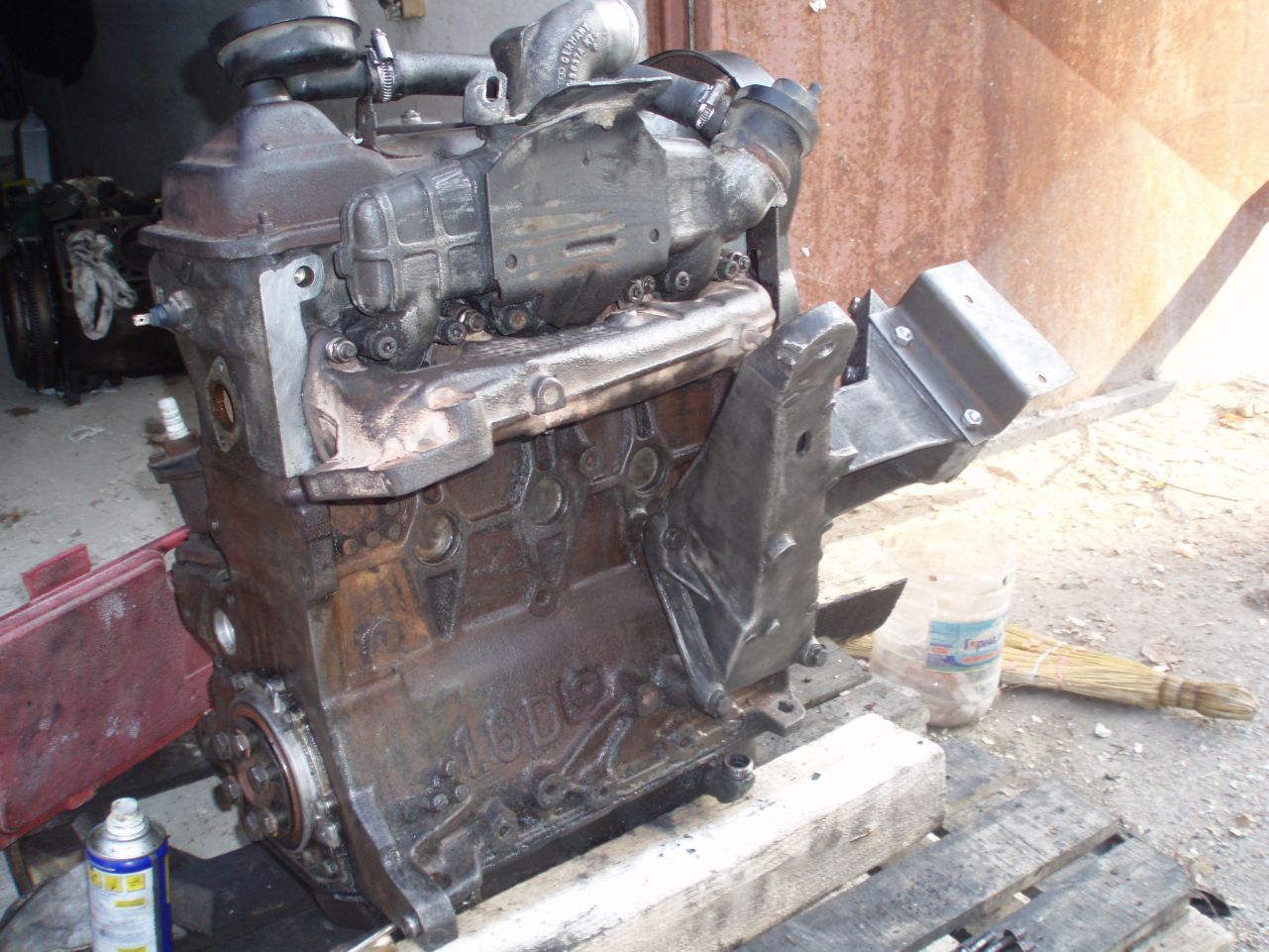

Днес,сутрента,си взех "новия" мотор.Трябваше да му сваля скоростната кутия с която беше, и да го подготвя за транспортиране.
Ето така ,както беше на тази количка ,го запалихме когато го спазарих :D .

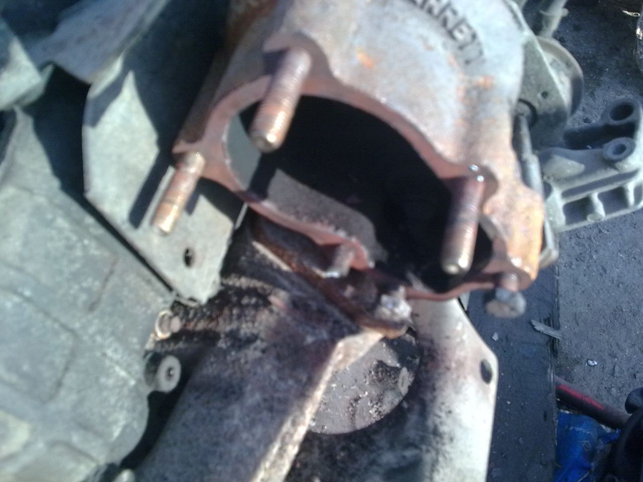

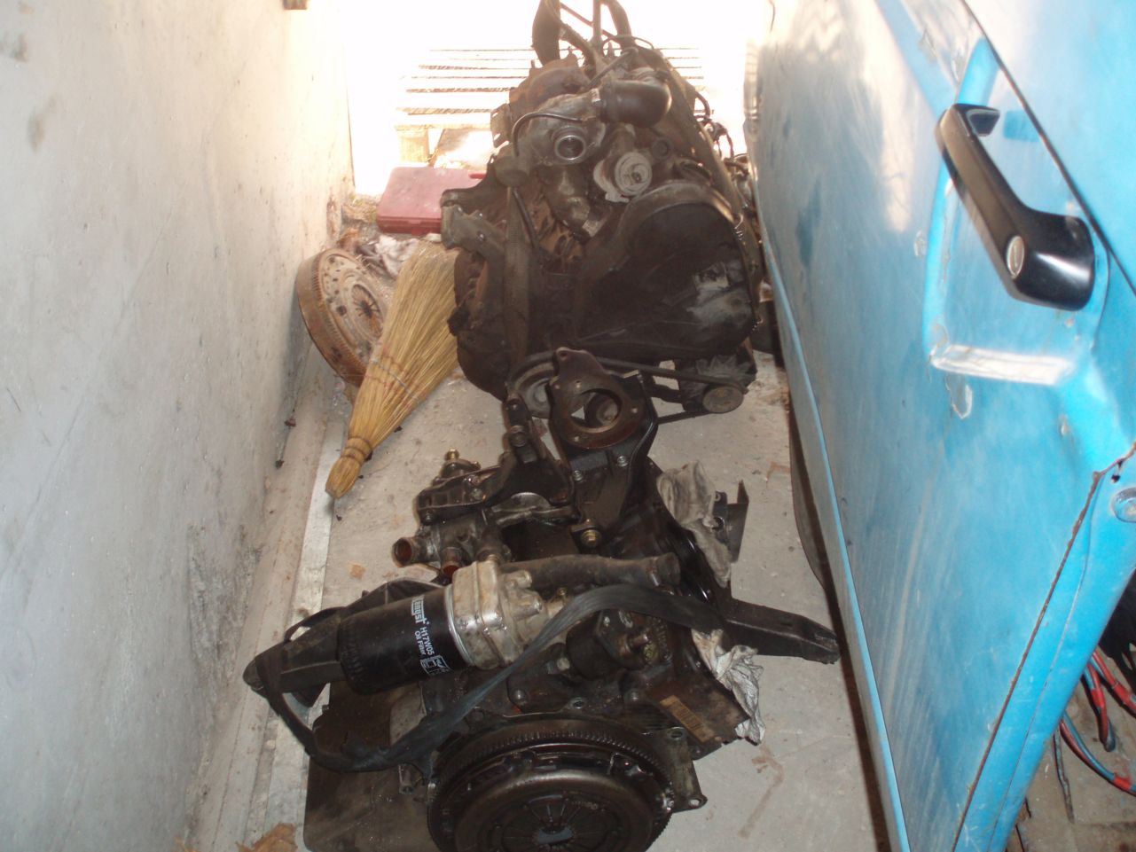

За съжаление му скъсах едната шпилка на турбото, но ще я извадим.
Вече двата мотора са един до друг и се почва прехвърлянето на частите.
Почнах да свалям някои неща от 1.6-цата.но не ми стигна времето.Трябваше да се подготвям да ходя на работа.Утре ще продължа с разменянето.Очаквайте продължение.

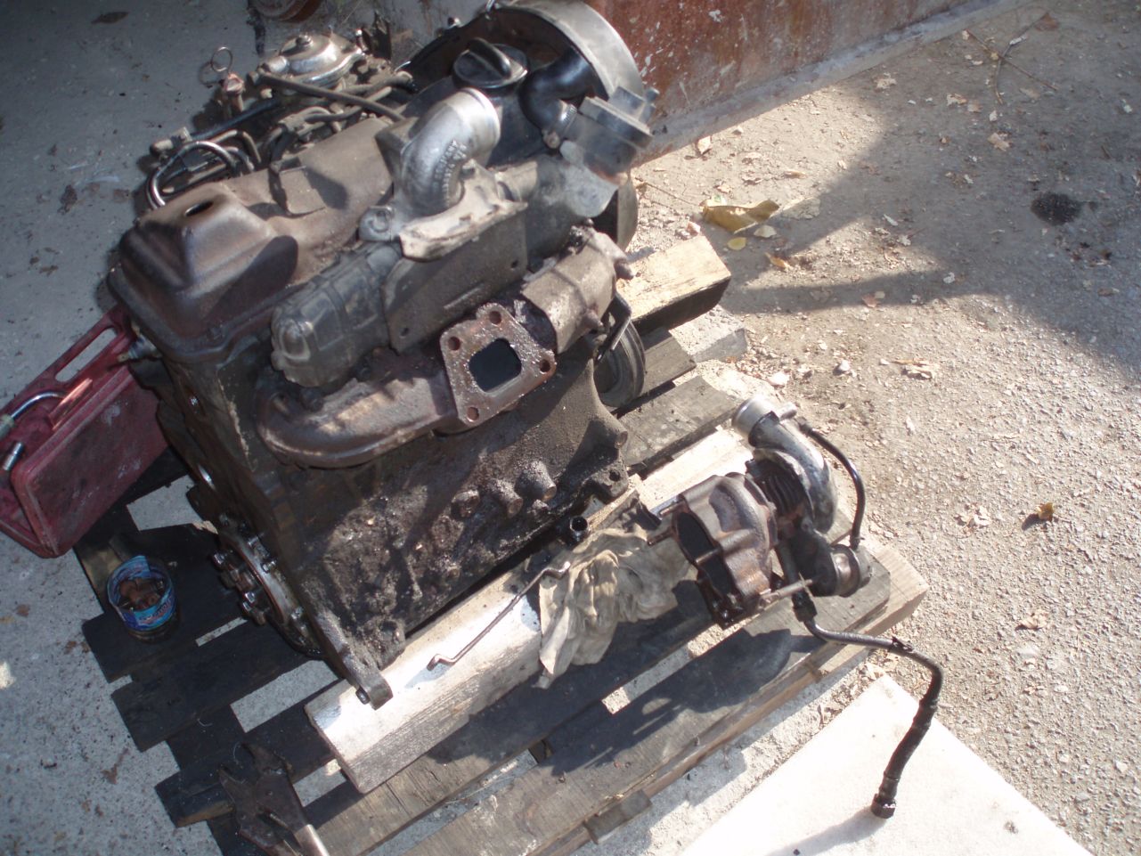

След дълго борба с раждясалите болтове на турбото ,най накрая успях да го сваля.
Сега съм го дал на един майстор да извади скъсаната шпилка.Понеже е клеясал клапанът дето изключва турбото при високо налягане,и след консултация с Ванката,ще го потопя в малко газ за горене ,за да може да се раздвижи.След цял ден лъскане и сваляне на гняста(кал,масло и мръсотия),някои части си показаха лъскавия вид.

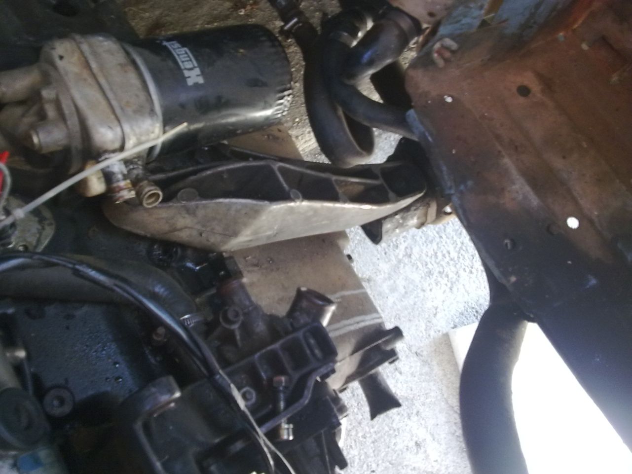

Иначе, вече малко по-малко частите си идват на място.
Остана ми да прехвърля картера, маслената помпа и маховика със съединителя.Утре ,живи и здрави и ако не вали ,смятам да свърша тази работа.
