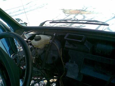

Казанчето е едно и също и за съединителя и за спирачките, вдигаш капака на таблото и ще го видиш точно по-средата зад средната конзола с диодите

Казанчето за спирачната течност се намира зад таблото с уредите.
Сваляш внимателно капака на таблото и го виждаш...

Oпа,добре дошъл.И ето го казанчето нагледно,и между другото от моя бус като го взех изпонаизкарах около една торба с кабели и копчета дето незнаех за какво са и възстанових всички оригинални и както каза PACH вече няма изненади.

Оо ще има, ще има копчета и кабели за сваляне, има слагана и аларма, така, че ще си обезпеча нуждата от проводници за доста дълго време напред. Надигнах капака на таблото както ми казахте и какво да видя... Май и предишния собственик не е знаел къде е това казанче
Нямаше "грам" спирачна течност. Побутнах го леко с ръка - едва доловимо на дъното следи от течност. Долях към 200мл. - едва покри щуцера, който е за помпата на съединителя.(Спирачките ловяха много добре, при леко натискане на педала си намаляваше равномерно) Викам добре сега, я да отида при двигателя малко да се завъртя. Налях в една метална кутия бензин и с една стара четка взех да търкам номера, за да го сравня с номера от талона... разгеле същия е. Вече спокоен забелязах странни букви по главата - "CMS". Я да тръкна... хоп страхотен блясък излезе, направо е чисто нова според мен. То си личи, ще ти изкара очите. Само че не я снимах защото се здрачи времето. Иначе двигателя надали е в добро състояние - съдейки по шишето от кока-кола с М10Д, което се търкаля отзад и пушеците с които пали. След това поизчиства пушилката, но... за мен е важно на този етап да мога да се придвижа до КАТ и обратно. По задния капак няма следи от мазни капки все пак. Това беше за днес. Утре студ не студ, пак ще се повъртя малко при него, голям мерак ми е
